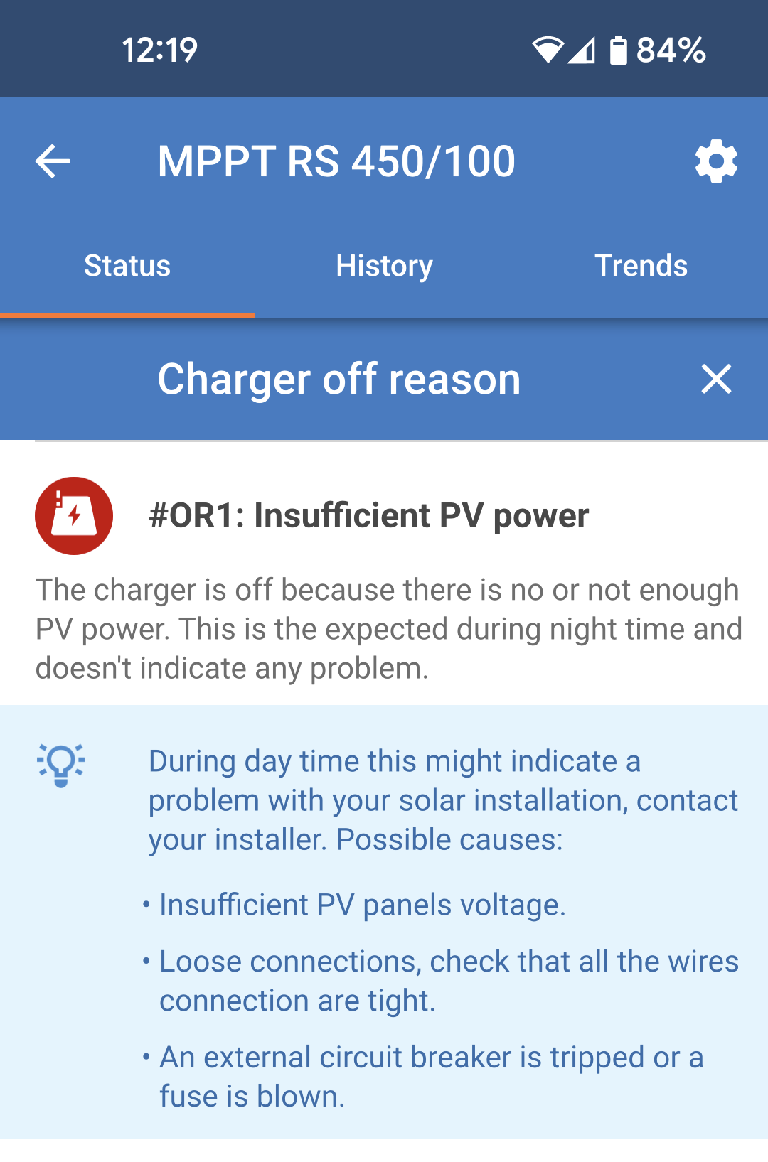

Se o carregador solar estiver desligado, a aplicação VictronConnect indica esta situação. Para descobrir a razão por que o carregador solar está desligado, clique no texto «Por que razão o carregador está desligado?» e uma janela emergente aparece com uma explicação e possíveis soluções.
Aplicação VictronConnect – Por que razão o carregador está desligado?
Não há potência PV suficiente.
As definições que estão a ser editadas num ecrã externo
O carregador está desativado nas definições.
O carregador é desativado pelo controlo remoto ou BMS.
Baixa temperatura da bateria de lítio.

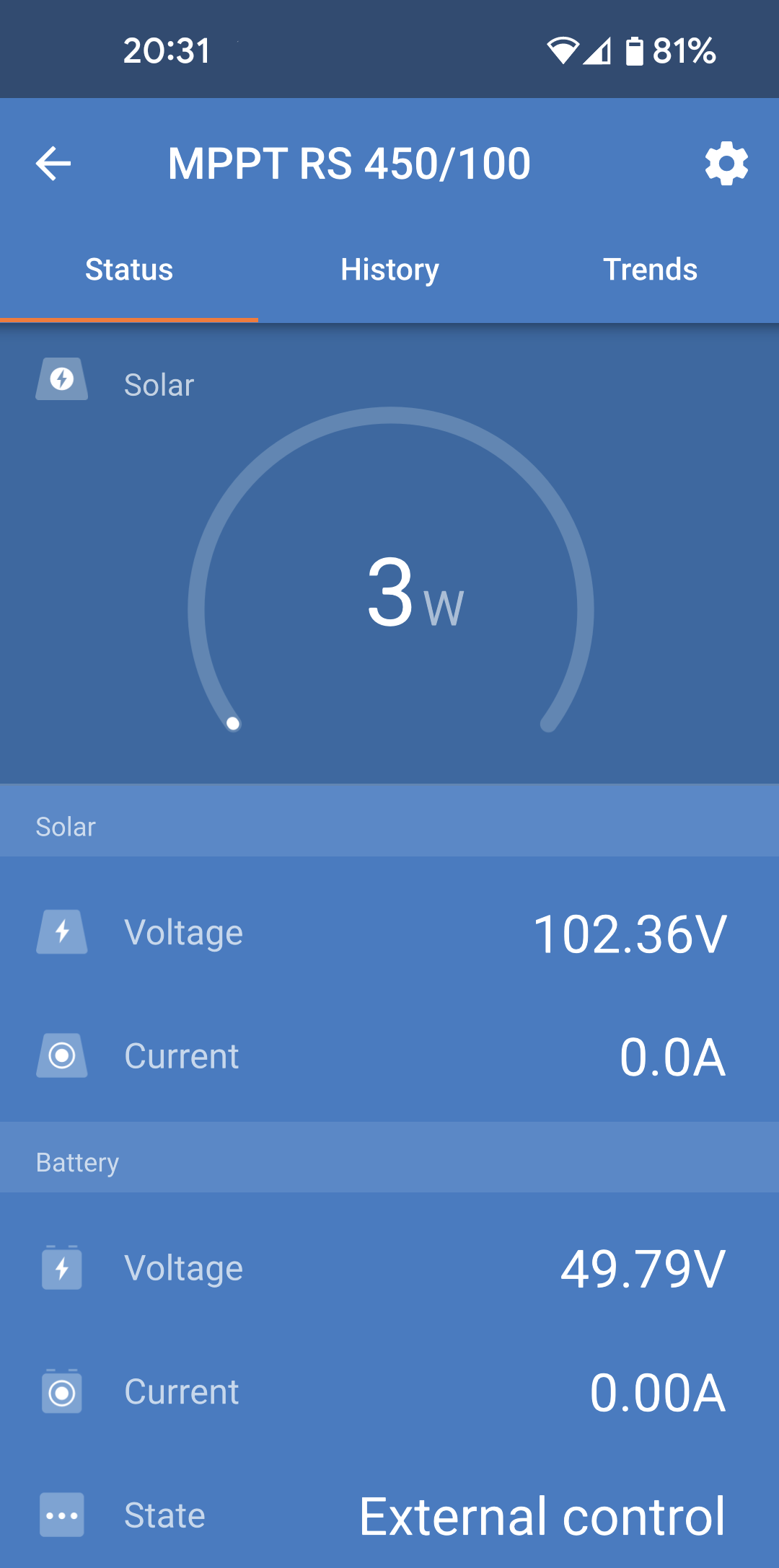

O carregador solar pode ser controlado por um dispositivo externo. O dispositivo externo pode parar ou reduzir a corrente de carga para a bateria. Isto não é uma avaria, mas um comportamento esperado.
As baterias ou um inversor/carregador geridas com um sistema de controlo externo como, por exemplo, um sistema ESS, podem controlar o carregador solar através de um dispositivo GX. A bateria determina se o carregamento está autorizado e, neste caso, quais são as correntes e a tensão de carga utilizadas. Se um controlo externo estiver ativo, este será visualizado na aplicação VictronConnect e também no dispositivo GX.
A aplicação VictronConnect indica que o carregador é controlado externamente.

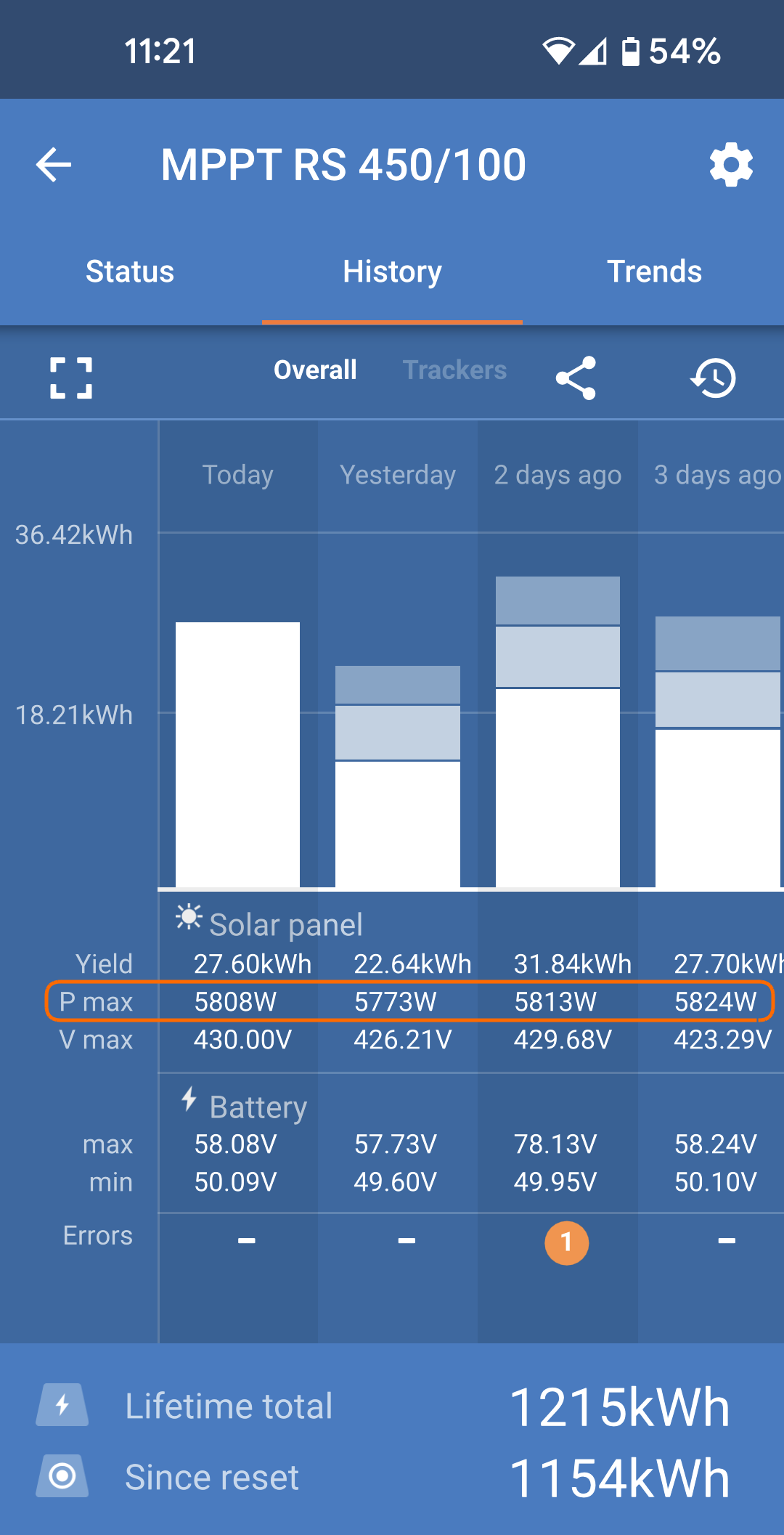

Verifique se o carregador solar atinge todos os dias a fase de carga de flutuação.
Para verificar, consulte o separador do histórico na aplicação VictronConnect. O histograma mostra durante quanto tempo as baterias foram carregadas na fase de Carga Inicial, Absorção e Flutuação todos os dias, durante os últimos 30 dias. Se clicar numa das colunas do histograma, poderá visualizar uma decomposição das fases de carga.
Pode utilizar os tempos de carga para ver se o painel fotovoltaico está dimensionado corretamente para as suas necessidades.

Histórico da Leitura Pmax da aplicação VictronConnect
Existem algumas razões para que o carregador solar não atinja a saída nominal completa.
Algumas destas razões já foram explicadas no capítulo: «As baterias demoram demasiado a carregar, estão subcarregadas ou carregam menos corrente que o previsto». Algumas razões adicionais são explicadas neste parágrafo.
Se a potência nominal do módulo PV for inferior à potência nominal do carregador solar, este não poderá produzir mais potência que a proporcionada pelo painel solar ligado.
Quando o carregador solar aquece, eventualmente a corrente de saída nominal diminui. Quando a corrente diminui naturalmente, a potência de saída também cai.
O controlador está operacional até 60 ºC , com uma saída nominal completa até 40 ºC.
