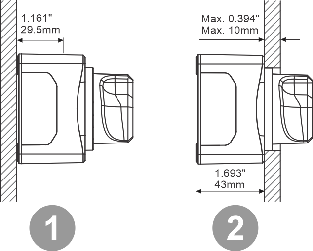

Battery Switch kan monteras på två sätt:
Ytmontering
Bakre panelmontering
Två olika monteringssätt.

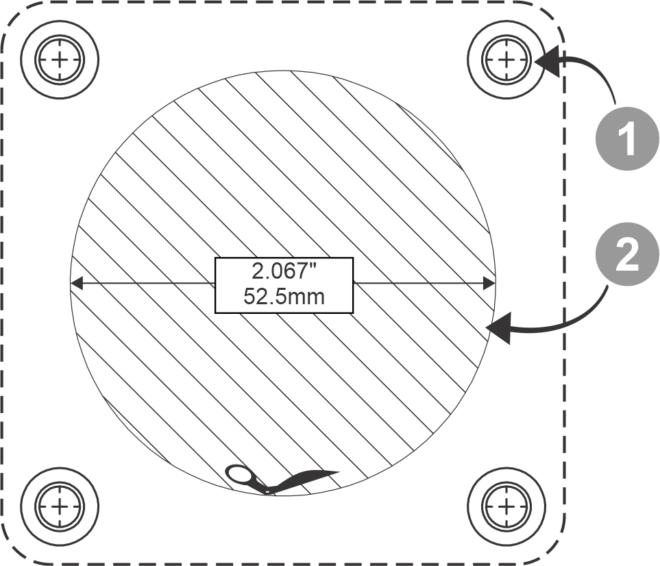

Battery Switch-förpackningen innehåller en utskärning i faktisk storlek. Använd denna för att markera skruvhålen och för att markera hålet för vredet vid bakre panelmontering. Se avsnittet Höljesdimensioner för Battery Switchs dimensioner.
Skruvhål 4 hål, ett i varje hörn.
Monteringshål för bakre panelmontering.
Mall för monteringshål. Inte skalenlig, använd utskärning från Battery Switch-förpackningen.
