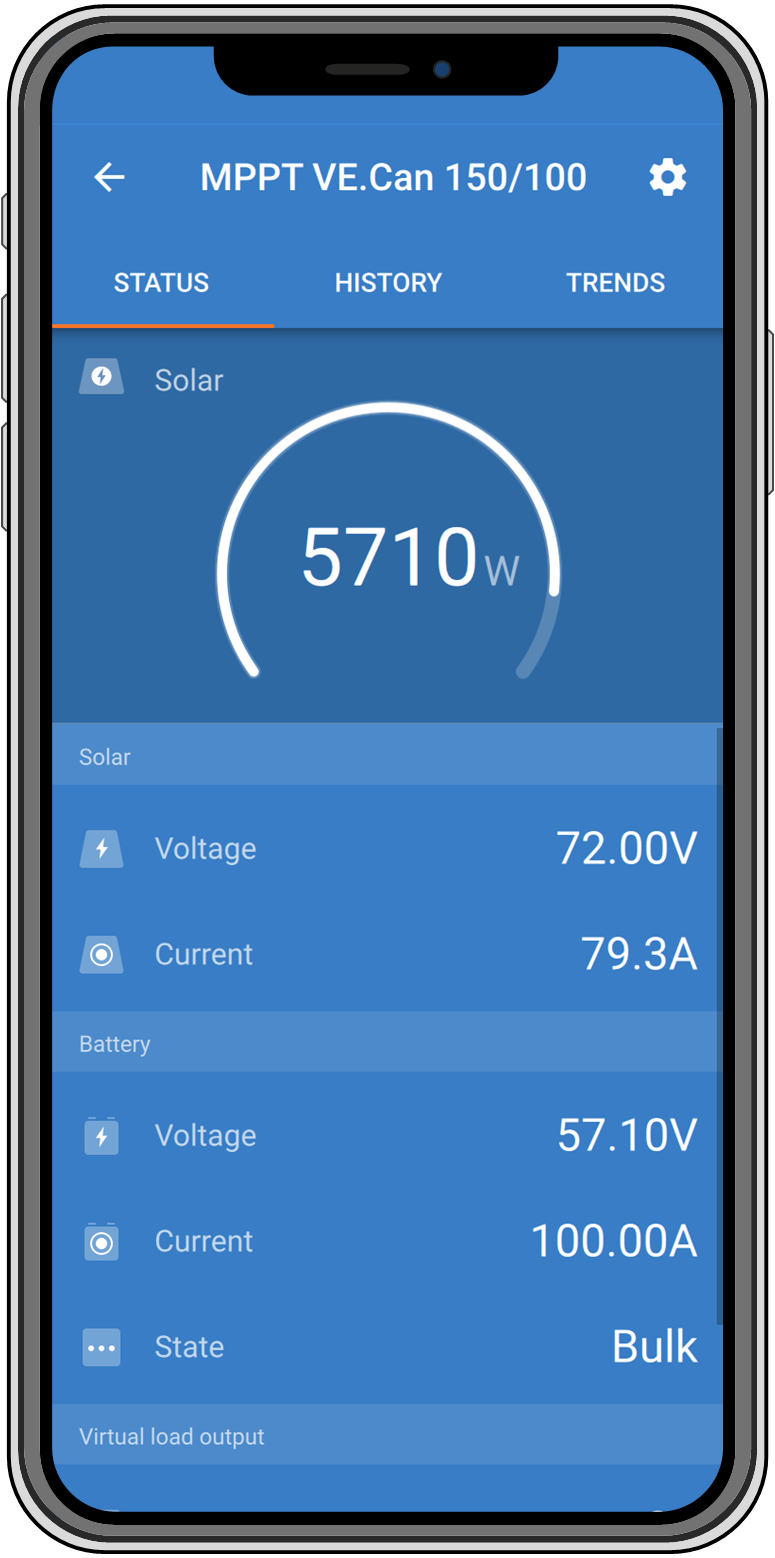

7.3.1. Statusbildschirm der VictronConnect-Statusbildschirm App
Der Statusbildschirm zeigt den Modellnamen des Solarladegeräts zusammen mit den aktuellen Informationen des Solarladegeräts an.
VE Smart Networking
  • Das Symbol für das VE Smart Networking VESmart_network_symbol.svg zeigt an, dass das Solarladegerät für das VE Smart Networking konfiguriert ist und Daten zur Temperatur und/oder Batteriespannung der Batterie vom VE.Smart-Netzwerk empfängt.
Solar
  • Das Solarmessgerät zeigt die Solarleistung im Verhältnis zur maximalen Ausgangsleistung, die das Solarladegerät bei der eingestellten Batteriespannung erzeugen kann, und zeigt den dynamischen Echtzeitwert der Ausgangsleistung der Solaranlage an.
  • Die an den Solaranschlüssen des Solarladegeräts gemessene Solarspannung.
  • Der Solarstrom von der PV-Anlage zum Solarladegerät.
Batterie
  • Die Batteriespannung, die an den Anschlüssen des Solarladegeräts gemessen wird.
  • Der Strom vom Solarladegerät zur Batterie.
  • Der Batteriezustand zeigt an, in welcher Phase der Ladestufe sich die Batterie befindet oder ob eine externe Steuerung aktiv ist. Dies sind die möglichen Zustände:
    Konstantstrom
    Während dieser Phase liefert das Solarladegerät so viel Ladestrom wie möglich, um die Batterien schnell aufzuladen. Wenn die Batteriespannung die Konstantspannungseinstellung erreicht, aktiviert das Solarladegerät die Konstantspannungsstufe.
    Konstantspannung
    Während dieser Phase schaltet das Solarladegerät in den Konstantspannungsmodus, in dem eine voreingestellte Konstantspannung angelegt wird. Wenn der Ladestrom unter 2A sinkt oder die voreingestellte Konstantspannungszeit verstreicht, ist die Batterie vollständig geladen und das Solarladegerät geht in die Ladestufe über. Beachten Sie, dass wenn ein automatischer Zellenausgleich durchgeführt wird, dies auch als Konstantspannung angezeigt wird.
    Ladeerhaltungsspannung
    Während dieser Phase, liegt Ladeerhaltungsspannung an der Batterie an, um sie im voll geladenen Zustand zu erhalten. Wenn die Batteriespannung mindestens 1 Minute lang unter die Ladeerhaltungsspannung abfällt, wird ein neuer Ladezyklus ausgelöst.
    Externe Steuerung
    Dies wird angezeigt, wenn ein anderes Gerät das Ladeverhalten des Solarladegeräts steuert und dessen normalen Ladealgorithmus umgeht. Beispielsweise wenn das Solarladegerät von einem ESS-System oder einer verwalteten Batterie gesteuert wird.
  • Falls das Ladegerät nicht lädt, wird die Meldung „Why is the charger off?“ (Warum ist das Ladegerät ausgeschaltet?) angezeigt. Wenn Sie auf diese Meldung klicken, öffnet sich ein neues Fenster mit weiteren Informationen darüber, warum das Solarladegerät nicht lädt.
Virtueller Lastausgang
  • Der eingeschaltete oder ausgeschaltete Zustand des virtuellen Lastausgangs.

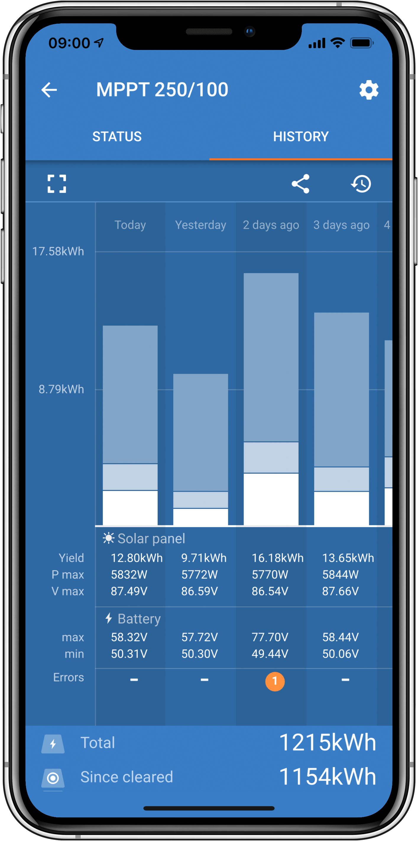

    7.3.2. Verlaufsbildschirm der VictronConnect App
    Der Verlaufsbildschirm zeigt eine Zusammenfassung der in den letzten 30 Tagen erfassten Daten. Wischen Sie auf dem Bildschirm nach rechts oder links, um einen der 30 Tage anzuzeigen.
    Klicken Sie zum Umschalten zwischen Hoch- und Querformatdarstellung auf das unterteilte quadratische Symbol Fragmented_square_VictronConnect_closed.svg oder auf Fragmented_square_VictronConnect_open.svg oben links auf dem Bildschirm.
    Das Tagesprotokoll zeigt Folgendes an:
    • Solar yield: Die an diesem Tag umgewandelte Energie (Wh).
    • Solar Pmax: Die maximale während des Tages aufgezeichnete Leistung (W).
    • Solar Vmax: Die höchste Spannung, (V) die die PV-Anlage an diesem Tag geliefert hat.
    • Maximale und minimale Batteriespannung: Die erste Abbildung zeigt die maximale Batteriespannung (Vmax) für den Tag. Die Abbildung darunter ist die minimale Batteriespannung (Vmin) für den Tag.
    • Fehler: Hier wird ggf. die tägliche Anzahl der Fehler angezeigt. Klicken Sie auf den orangefarbenen Punkt, um weitere Informationen über den/die Fehler zu erhalten. Möglicherweise müssen Sie das Display auf Ihrem Gerät nach oben schieben, um die Fehler anzuzeigen.)
    • Lifetime total (insgesamt über Lebenszeit): Dies zeigt die gesamte von der Anlage umgewandelte Energie an (W) und ist nicht wieder einstellbar.
    • Since reset (seit dem Zurücksetzen): Dies zeigt an, wie viel Energie seit dem letzten Zurücksetzen von der Anlage umgewandelt wurde.
    Wenn Sie auf einen beliebigen Balken (Tag) im Diagramm klicken, werden die Informationen erweitert. Es werden die Zeit und der Prozentsatz der Gesamtladezeit angezeigt, die das Solarladegerät in jeder Konstantstromphase, Konstantspannungsphase und Ladeerhaltungsphase verbracht hat.
    Tipp
    Anhand der Ladezeiten können Sie feststellen, ob die PV-Anlage für Ihre Anforderungen richtig bemessen ist. Ein System, das nie die Ladeerhaltungsphase erreicht, benötigt möglicherweise mehr Solarmodule. Oder vielleicht sollte die Last reduziert werden?
    Der Verlauf kann als kommagetrennte Datei (CSV) exportiert werden, indem Sie auf das Symbol mit den drei verbundenen Punkten Export_symbol_VictronConnect_network.svg oder auf das Speichersymbol Export_symbol_VictronConnect_save.svg oben rechts im Verlaufsbildschirm klicken. Das Symbol ist abhängig von der Plattform, auf der VictronConnect verwendet wird.
    Durch Klicken auf die Uhr mit Pfeilsymbol Reset_history_symbol_VictronConnect.svg oben rechts im Verlaufsbildschirm kann der Verlauf zurückgesetzt werden.

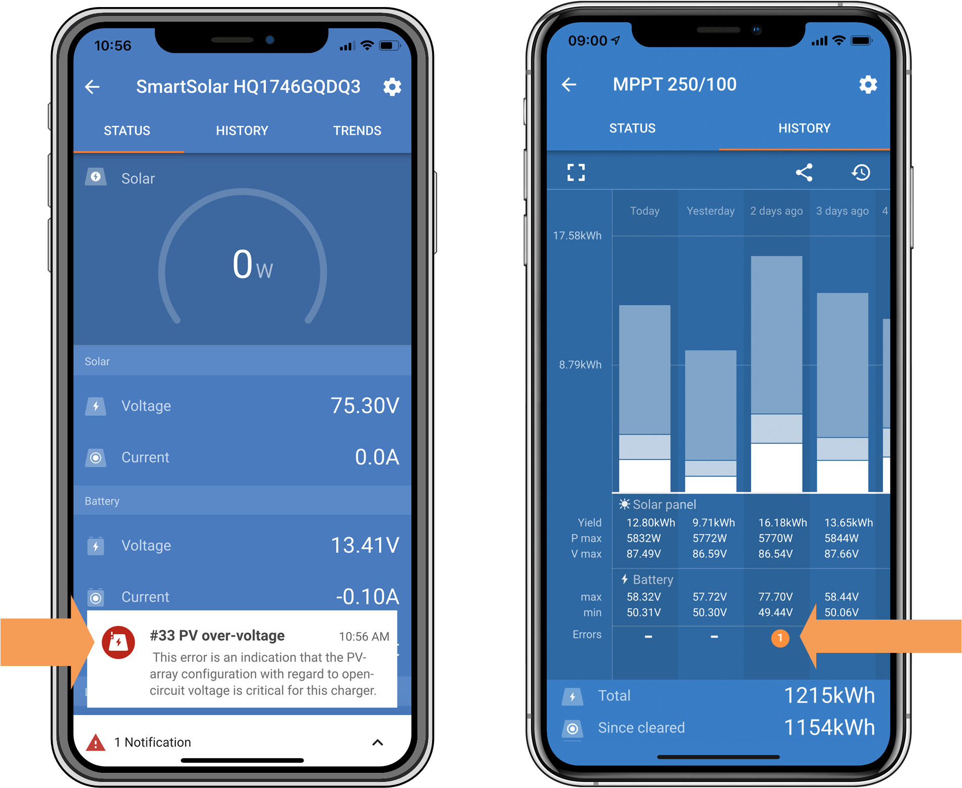

    7.3.3. Fehlerprotokollierung der VictronConnect App
    Die VictronConnect App zeigt aktive Fehler an, solange die App aktiv mit dem Solarladegerät verbunden ist. Der Fehler wird in einem Popup-Fenster im Statusbildschirm zusammen mit der Fehlernummer, dem Namen und einer kurzen Fehlerbeschreibung angezeigt.
    Die VictronConnect App zeigt auch historische Fehler an. Um diese Fehler zu sehen, navigieren Sie zum Tab „Historie“ und schauen Sie sich das untere Ende der jeweiligen Tagesspalte an. Ein orangefarbener Punkt zeigt einen Fehler an dem jeweiligen Tag an.
    Ein aktiver Fehler und ein historischer Fehler.

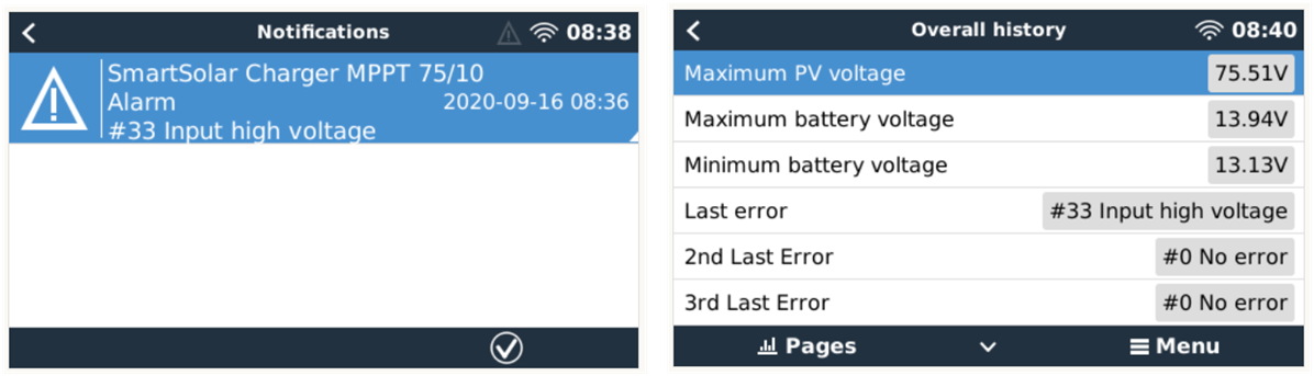

    7.4. Überwachung über ein GX-Gerät und das VRM
    Wenn das Solarladegerät an ein GX-Gerät angeschlossen ist, kann über das GX-Gerät auf alle seine Daten zugegriffen werden. Das GX-Gerät benachrichtigt Sie auch bei Warnmeldungen oder Fehlern des Solarladegeräts.
    Weitere Informationen finden Sie im Handbuch des GX-Geräts.
    GX-Gerät mit Warnmeldeanzeige und historischen Fehlern.

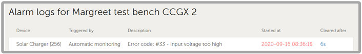

    Wenn das GX-Gerät mit dem Victron Remote Monitoring (VRM)-Portal verbunden ist, kann das Solarladegerät aus der Ferne über das Internet überwacht werden.
    Alle Daten, Warnmeldungen und Fehler des Solarladegeräts können über das VRM-Portal abgerufen werden und die Einstellungen des Solarladegeräts können über das VRM-Portal mit der VictronConnect-App aus der Ferne geändert werden.
    Protokollierung der Warnmeldungen des Solarladegeräts über VRM
