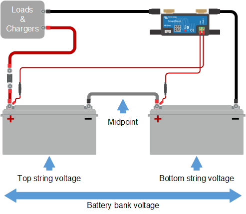

Une alarme ponctuelle peut être générée en contrôlant le point médian du banc de batteries (par ex. en divisant la tension de série en deux et en comparant les deux moitiés de tension de série).
L'écart du point médian sera léger si le banc de batteries est au repos, et il augmentera :
à la fin de la phase Bulk pendant la charge (la tension des cellules correctement chargées augmentera rapidement, tandis que les cellules déphasées devront encore être chargées).
Lors de la décharge du banc de batteries jusqu'à ce que la tension des cellules les plus faibles commence à baisser rapidement.
À des taux de charge et décharge élevés.

Le contrôleur de batterie mesure le point médian, puis calcule l'écart en pourcentage par rapport au point médian espéré.
Où : d est l'écart en % Vt est la tension de série la plus haute Vb est la tension de série la plus basse V est la tension de la batterie (V = Vt + Vb) |
