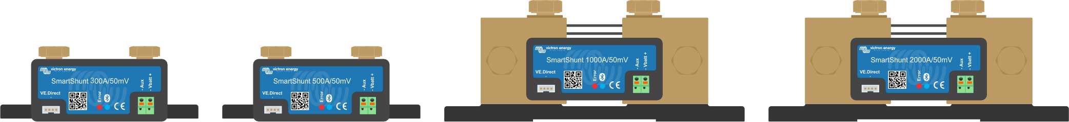

Lo SmartShunt è disponibile in 3 dimensioni: 500 A, 1000 A e 2000 A.
SmartShunt 500 V, SmartShunt 1000 V e SmartShunt 2000 A.
