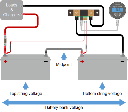

9.1. Schémas de câblage du point médian et du banc de batteries
9.1.1. Connexion et supervision du point médian dans un parc de batteries de 24 V

9.1.2. Connexion et supervision du point médian dans un parc de batteries de 48 V
