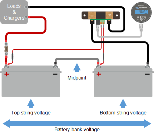

É possível gerar um alarme oportuno monitorizando o ponto médio do banco de baterias (isto é, dividindo a tensão de cadeia a meio e comparando as duas metades da tensão de cadeia).
O desvio do ponto médio será pequeno quando o banco de baterias estiver em repouso e aumentará:

9.1. Esquema de ligações do ponto médio e do banco de baterias
9.1.1. Ligar e monitorizar o ponto médio num banco de baterias de 24 V
