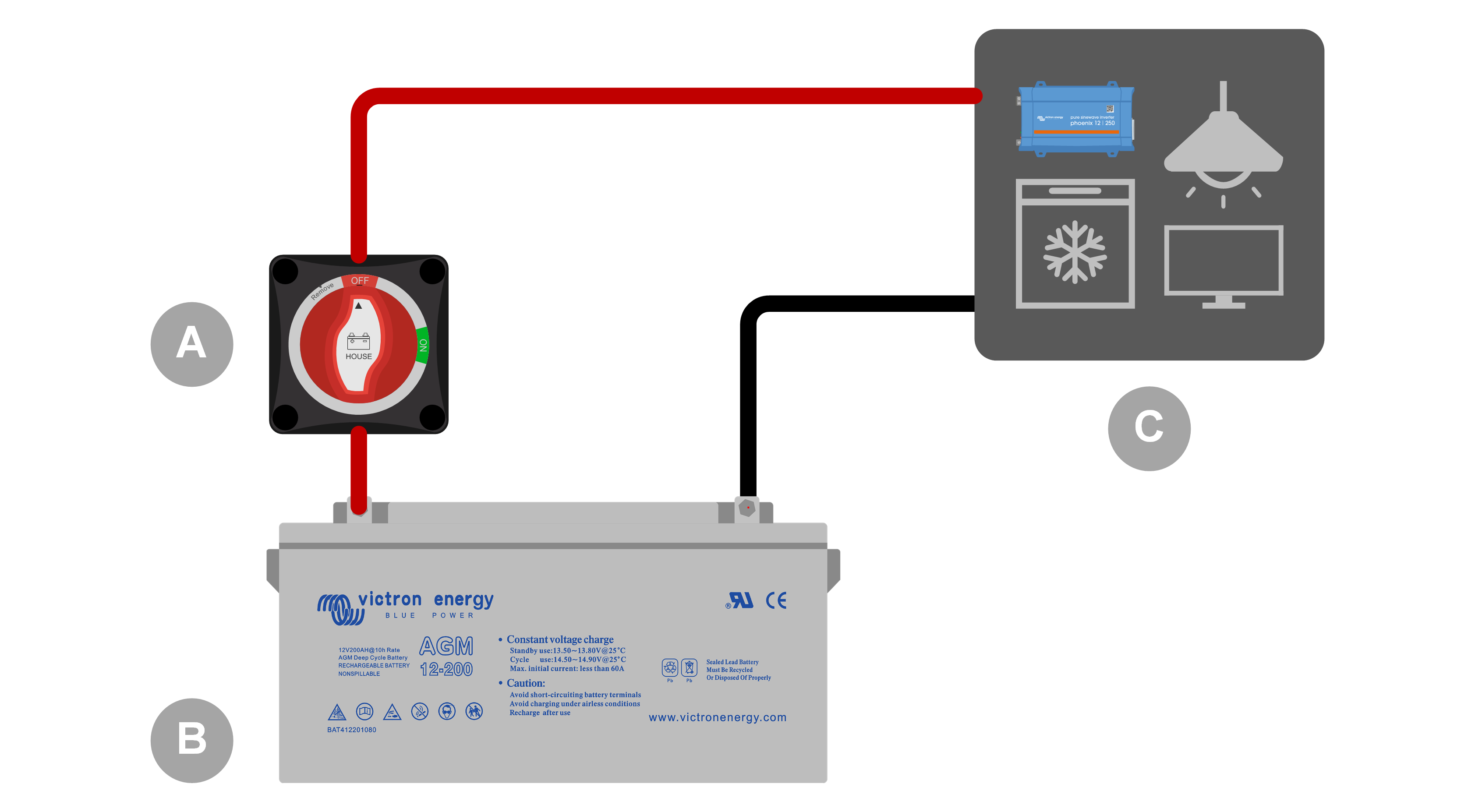

Interruptor de batería utilizado para desconectar el sistema doméstico de la batería auxiliar. Úselo para conservar la carga de la batería, para el mantenimiento del sistema o en caso de emergencia. |

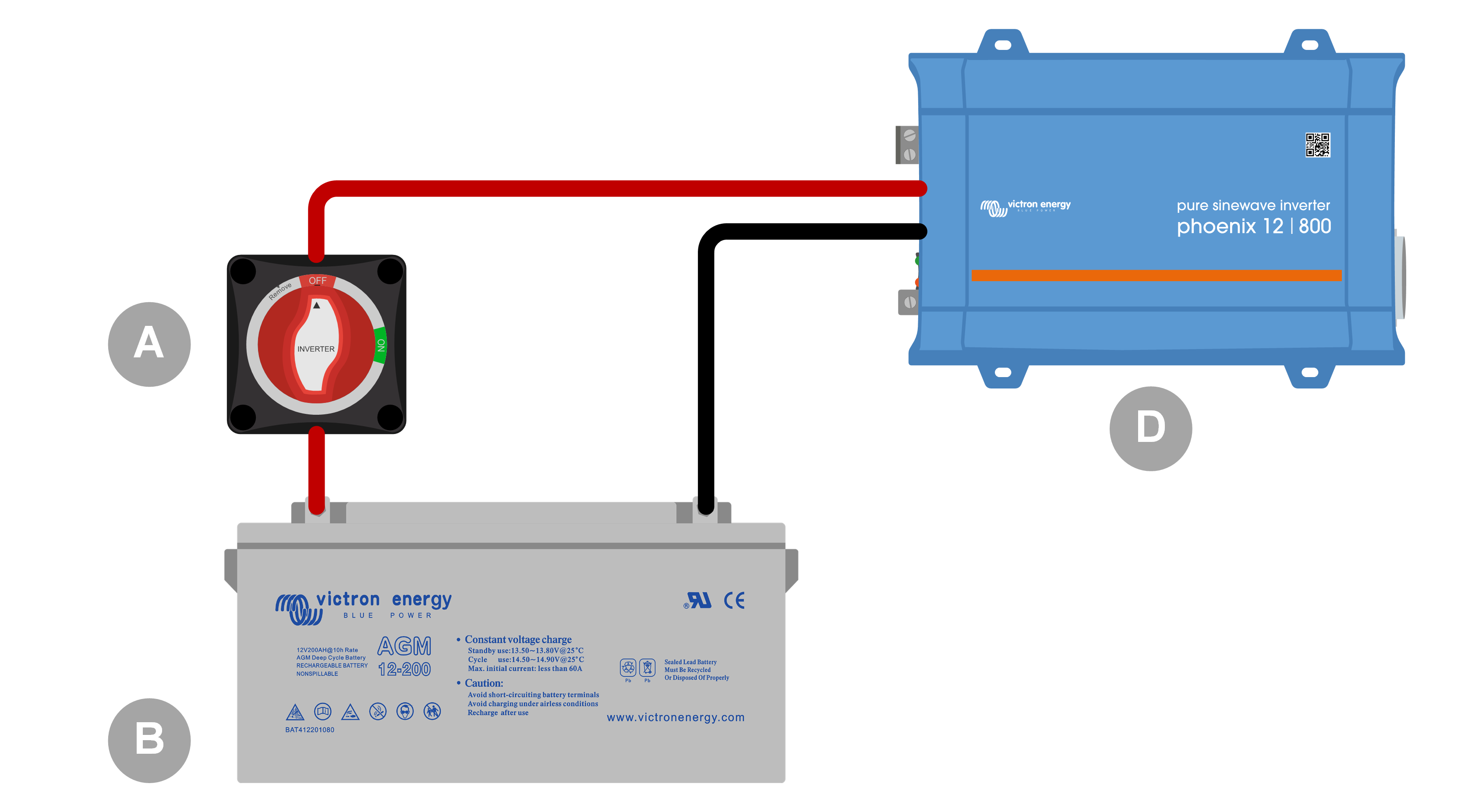

Interruptor de batería utilizado para desconectar un inversor de la batería auxiliar. Úselo para conservar la carga de la batería, para el mantenimiento del sistema o en caso de emergencia. | ||

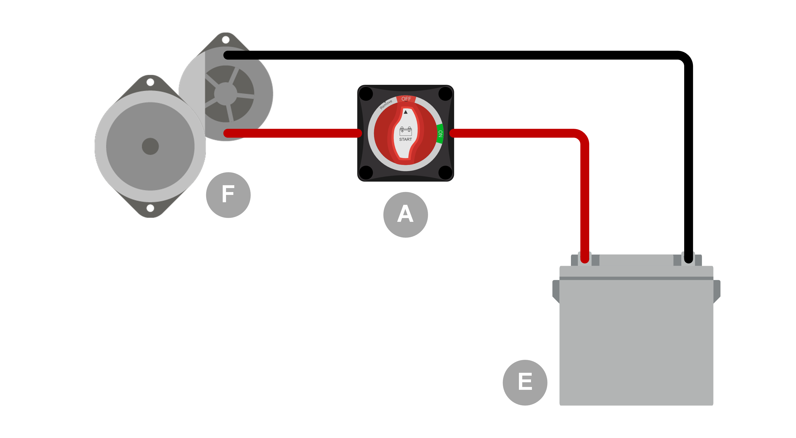

Interruptor de batería utilizado para desconectar un alternador de la batería arranque. Úselo para conservar la carga de la batería, para el mantenimiento del sistema o en caso de emergencia. |

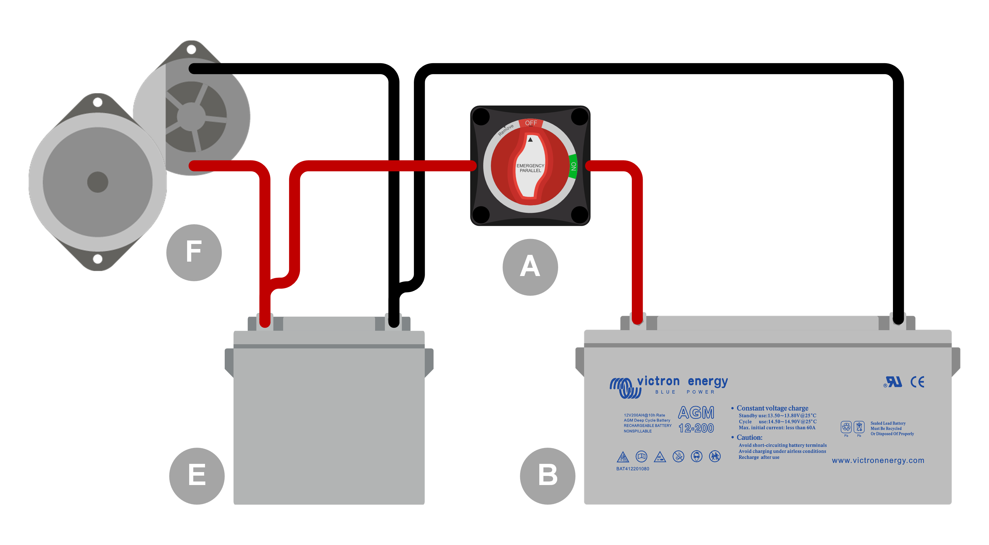

Interruptor de batería utilizado para conectar en paralelo la batería auxiliar y la batería de arranque. Úselo en caso de emergencia, como cuándo una batería auxiliar o una batería doméstica están completamente vacías. |
Identificación | Leyenda |
A | Interruptor de batería |
B | Batería auxiliar |
C | Cargas consumidoras y/o cargadores CC del sistema doméstico |
D | Inversor |
E | Batería de arranque |
F | Motor y alternador |
