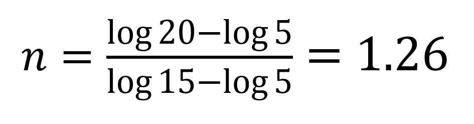

Cp = In x t donde el exponente Peukert n es:

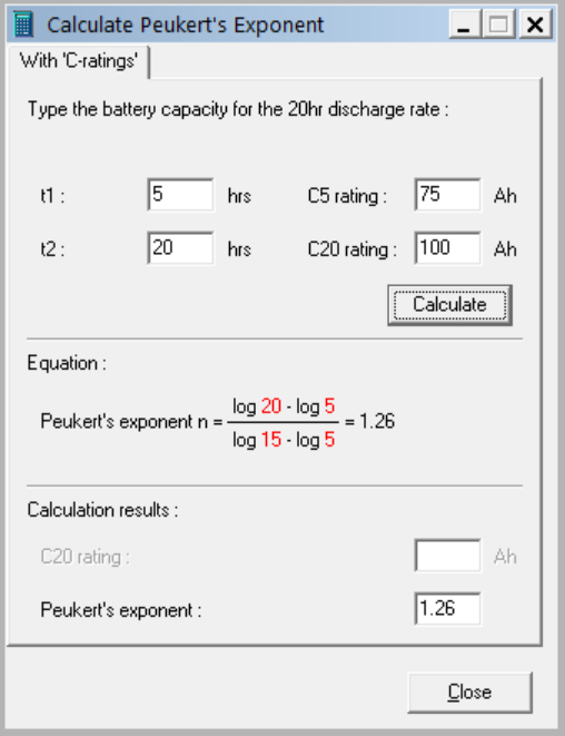

Para calcular el exponente de Peukert se necesitan dos capacidades nominales de batería. Suelen ser las velocidades de descarga de 20 h y de 5 h, pero también puede ser 10 h y 5 h, o 20 h y 10 h. Lo ideal es usar una velocidad baja y una bastante más alta. La capacidad nominal de las baterías puede encontrarse en su ficha técnica. Si tiene dudas, póngase en contacto con el proveedor de su batería.

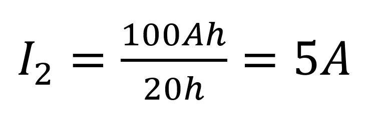

Ejemplo de cálculo con la capacidad de 5 h y de 20 h La clasificación C5 es de 75 Ah. t1 es 5 h y se calcula I1: La clasificación C20 es de 100 Ah. t2 es 20 h y se calcula I2: El exponente de Peukert es: Puede consultar una calculadora de Peukert en http://www.victronenergy.es/support-and-downloads/software#peukert-calculator. |
