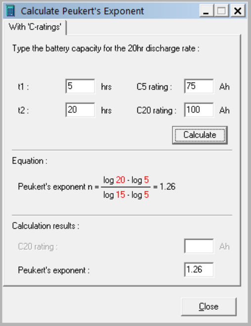

Berechnungsbeispiel mit der 5 h und dem 20 h Rating Das C5-Rating beträgt 75 Ah. Das t1-Rating beträgt 5 h und I1 wird berechnet: Das C20-Rating beträgt 100 Ah. Das t2-Rating beträgt 20 h und I2 wird berechnet: Der Peukert-Exponent ist: Ein Peukert-Rechner steht Ihnen zur Verfügung unter http://www.victronenergy.de/support-and-downloads/software#peukert-calculator. |
