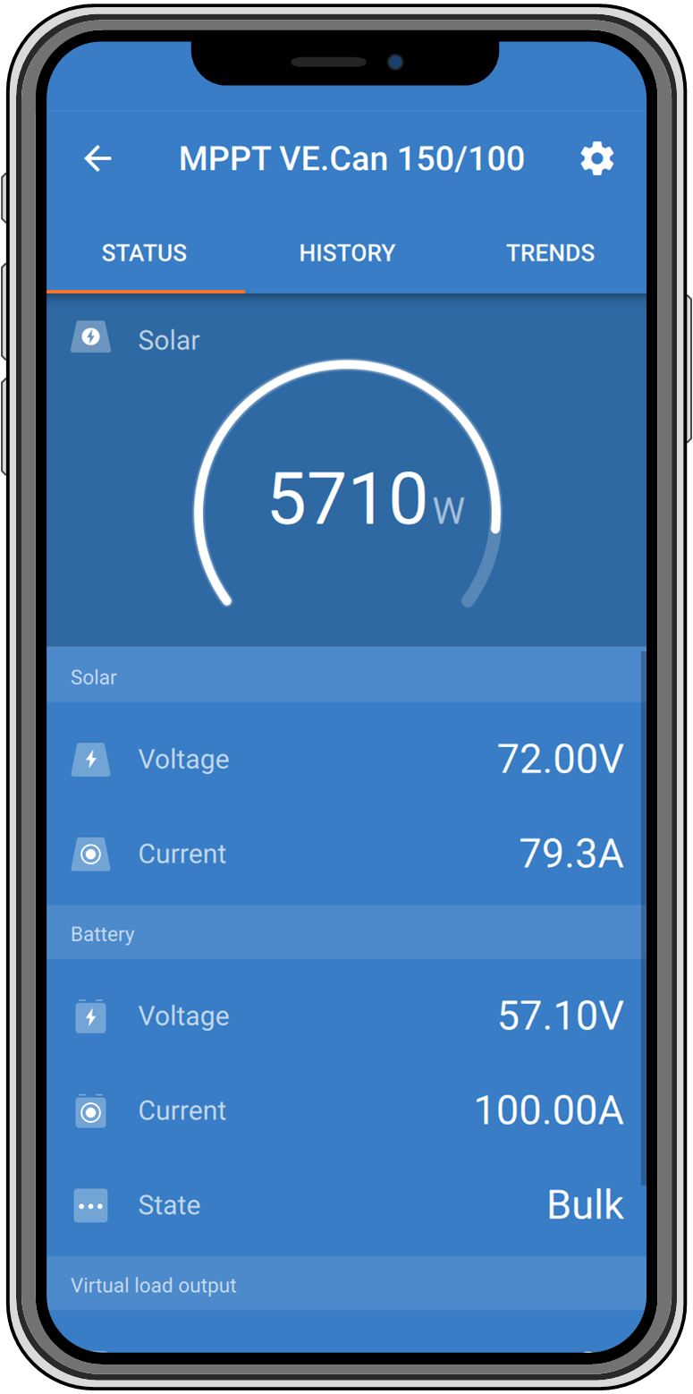

Ecranul de stare afișează numele modelului încărcătorului solar împreună cu informațiile live ale încărcătorului solar.
Rețea VE. Smart
  • Prezența simbolului rețelei VE.Smart Networking VESmart_network_symbol.svg indică faptul că încărcătorul solar este configurat pentru rețele VE.Smart Networking și primește datele despre temperatura bateriei și/sau tensiunea bateriei din rețeaua VE.Smart Networking.
Solar
  • Aparatul de măsurat solar arată ieșirea solară în raport cu puterea maximă de ieșire pe care încărcătorul solar o poate genera și tensiunea bateriei setată și afișează valoarea dinamică în timp real a puterii de ieșire a sistemului solar.
  • Tensiunea solară măsurată la bornele solare ale încărcătorului solar.
  • Curentul solar care circulă din sistemul PV în încărcătorul solar.
Bateria
  • Tensiunea bateriei măsurată la bornele bateriei încărcătorului solar.
  • Curentul care circulă din încărcătorul solar în baterie.
  • Starea baterie indică etapa de încărcare a bateriei sau dacă controlul extern este activ. Există două stări posibile:
    Bulk
    În această etapă, încărcătorul solar livrează cât mai mult curent posibil pentru a reîncărca rapid bateriile. Atunci când tensiunea bateriei atinge setarea de absorption a tensiunii, încărcătorul solar activează etapa de absorption.
    Absorption
    În această etapă, încărcătorul solar comută la modul de tensiune constantă, unde se aplică o tensiune de absorption prestabilită. Când curentul de încărcare scade sub 2A sau dacă durata de absorption prestabilită a fost depășită, bateria este complet încărcată și încărcătorul solar activează etapa Float. Rețineți că atunci când se efectuează o egalizare normală, aceasta va fi raportată și ca o absorption.
    Float
    În această etapă, tensiunea de float este aplicată bateriei pentru a menține o stare de încărcare completă. Când tensiunea bateriei scade sub tensiunea de float timp de cel puțin 1 minut, este declanșat un nou ciclu de încărcare.
    Control extern
    Acesta se va afișa când un alt dispozitiv controlează comportamentul de încărcare al încărcătorului solar, ocolind algoritmul său normal de încărcare. De exemplu, atunci când încărcătorul solar este controlat de un sistem ESS sau un sistem de gestionare a bateriei.
  • Dacă încărcătorul nu se încarcă, se afișează mesajul „De ce este încărcătorul oprit”? Când faceți clic pe mesaj, se va deschide o nouă fereastră cu mai multe informații despre motivul pentru care încărcătorul solar nu se încarcă.
Sarcină de ieșire virtuală
  • Starea sarcinii de ieșire virtuale, pornită sau oprită.
Releu
  • Starea releului, deschis sau închis.

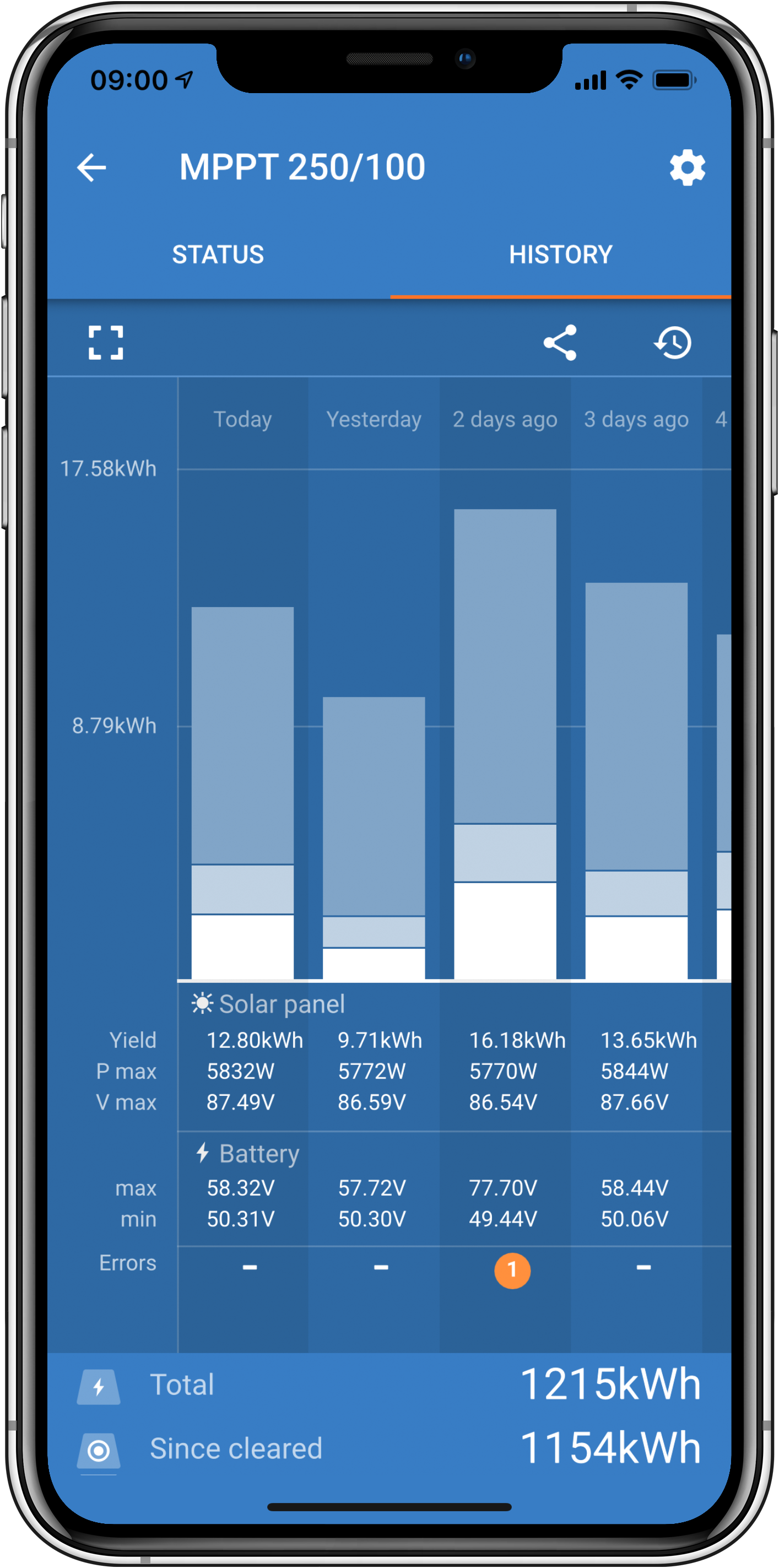

Ecranul istoric prezintă un rezumat al datelor colectate în ultimele 30 de zile. Glisași pe ecran spre dreapta sau stânga pentru a vedea oricare dintre ultimele 30 de zile.
Pentru a comuta între ecranul Portret sau Peisaj, faceți clic pe pictograma pătrată fragmentată, Fragmented_square_VictronConnect_closed.svg sau Fragmented_square_VictronConnect_open.svg, din partea stânga sus a ecranului.
Jurnalul zilnic prezintă:
  • Producția de energie solară: Energia (Wh) convertită pentru ziua respectivă.
  • Pmax solară: Puterea maximă (W) înregistrată în timpul zilei.
  • Vmax solară: Cea mai ridicată tensiune (V) de la sistemul PV în timpul zilei.
  • Max. și min. baterie: Prima imagine prezintă tensiunea maximă a bateriei (Vmax) pentru ziua respectivă. Imaginea de mai jos prezintă tensiunea minimă a bateriei (Vmin) pentru ziua respectivă.
  • Erori: Această valoare indică numărul zilnic de erori, dacă există. Pentru a obține mai multe informații despre erori, faceți clic pe punctul portocaliu. Poate fi necesar să glisați în sus afișajul de pe ecranul dispozitivului pentru a vedea erorile.
  • Total general: Această valoare indică energia totală convertită de instalație (W) și nu poate fi resetată.
  • De la resetare: Această valoare indică cantitatea de energie convertită de instalație de la ultima resetare.
Dacă faceți clic pe orice bară (zi) din grafic, aceasta va extinde informațiile. Va afișa durata și procentul din durata totală de încărcare din fiecare etapă de încărcare Bulk, Absorption și Float ale încărcătorului solar.
Indicație
Puteți utiliza duratele de încărcare pentru a aprecia dacă sistemul FV este dimensionat corespunzător cerințelor dvs. Un sistem care nu atinge niciodată etapa de încărcare în regim float poate necesita mai multe panouri. Sau poate sarcina ar trebui redusă?
Istoricul poate fi exportat ca fișier cu separator virgulă (CSV) dacă faceți clic pe simbolul cu trei puncte conectate Export_symbol_VictronConnect_network.svg sau simbolul salvare Export_symbol_VictronConnect_save.svg din dreapta sus pe ecranul istoric. Simbolul variază în funcție de platforma VictronConnect utilizată.
Istoricul poate fi resetat prin clic pe simbolul ceas cu săgeată Reset_history_symbol_VictronConnect.svg din dreapta sus a ecranului istoric.

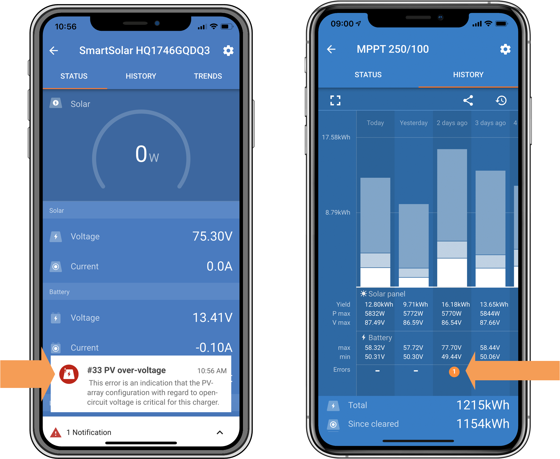

Aplicația VictronConnect va indica erorile active în timp ce aplicația este conectată activ la încărcătorul solar. Eroarea se va afișa într-o fereastră pop-up în ecranul de stare, împreună cu numărul de eroare, denumirea și o scurtă descriere a erorii.
Aplicația VictronConnect afișează de asemenea și istoricul erorilor. Pentru a vedea aceste erori, navigați la fila „Istoric” și căutați în josul fiecărei coloane care reprezintă ziua. Dacă există o eroare, aceasta va fi indicată printr-un punct portocaliu la ziua respectivă.
O eroare activă și o eroare istorică.

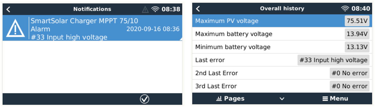

Dacă încărcătorul solar este conectat la un dispozitiv GX, toate datele acestuia pot fi accesate prin dispozitivul GX. Dispozitivul GX va notifica, de asemenea, în caz de alarme ale încărcătorului solar sau defecte.
Pentru mai multe informații consultați manualul dispozitivului GX.
Dispozitivul GX afișează notificări de alarmă și istoricul de erori.

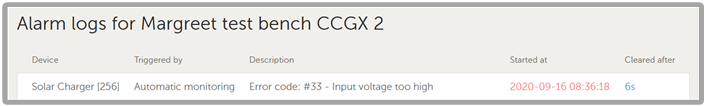

Toate datele, alarmele și erorile încărcătorului solar pot fi accesate prin portalul VRM și setările încărcătorului solar pot fi schimbate la distanță prin portalul VRM, cu aplicația VictronConnect.
Înregistrarea alarmelor încărcătorului solar prin VRM
