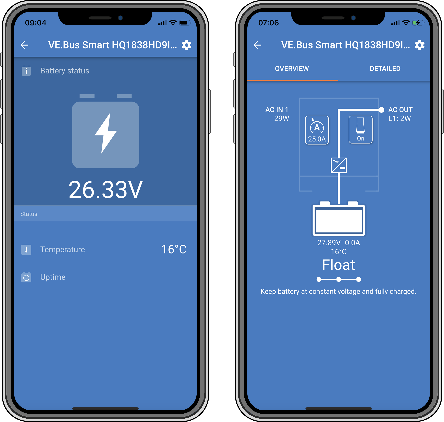

3. Betrieb
Wenn der Dongle an einen Wechselrichter/Ladegerät angeschlossen ist und der Wechselrichter/Ladegerät über seinen Hauptschalter eingeschaltet wurde, dauert es ein wenig, bis der Dongle den Wechselrichter/Ladegerät erkennt. Er wird in der VictronConnect-Geräteliste zunächst als VE.Bus Smart Dongle aufgeführt. Sobald die Erkennung abgeschlossen ist, wird es als Wechselrichter/Ladegerät aufgeführt. Beachten Sie, dass es möglicherweise notwendig ist, die Geräteliste zu aktualisieren, bevor der Dongle als Wechselrichter/Ladegerät aufgeführt wird.
Wenn der Dongle nicht an einen Wechselrichter/Ladegerät angeschlossen ist, wird er als VE.Bus Smart Dongle aufgeführt. Der Dongle kann verwendet werden, ohne an einen Wechselrichter/Ladegerät angeschlossen zu sein. In diesem Szenario arbeitet er als Spannungs- und Temperatursensor und kann zur Überwachung von Batterien in VE.Smart Networking eingesetzt werden.
VictronConnect-Bildschirme ohne und mit angeschlossenem Wechselrichter/Ladegerät.
Der Dongle kann sowohl als primäre als auch als Hintergrundinformationsquelle dienen. Er übernimmt automatisch eine der beiden Funktionen, je nachdem, ob ein GX-Gerät an den Wechselrichter/Ladegerät angeschlossen ist.

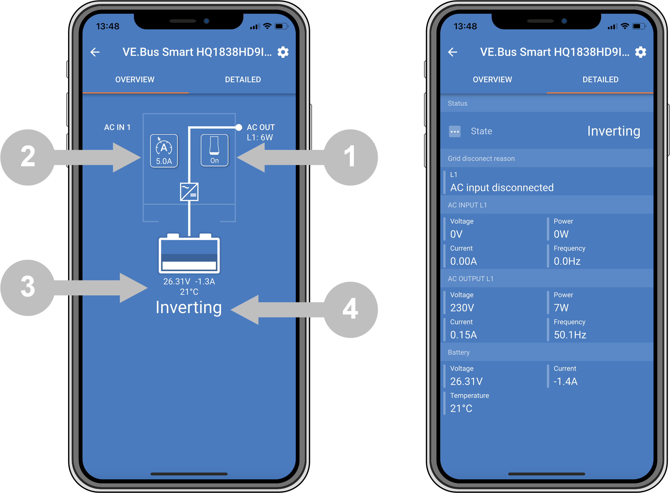

3.2. Steuerung und Überwachung von Wechselrichtern/Ladegeräten
Der Dongle kann den Wechselrichter/Ladegerät über die VictronConnect App steuern und überwachen.
Die Seite „Übersicht“ enthält Folgendes:
Der Wechselrichter/Ladegerät kann über das Schaltersymbol ein- und ausgeschaltet oder in den Modus „Nur Ladegerät“ versetzt werden, wie in der folgenden Abbildung dargestellt.
Die AC-Eingangsstrombegrenzung des Wechselrichters/Ladegeräts kann über das Drehknopfsymbol eingestellt werden, wie in der folgenden Abbildung gezeigt.
Es werden die Batteriespannung, der Strom und die Temperatur angezeigt.
Der Gerätestatus wird angezeigt.
Ausführlichere Informationen zum Wechselrichter/Ladegerät finden Sie auf der Seite „Details“.
Bildschirme „Übersicht“ und „Detail“ der VictronConnect App.

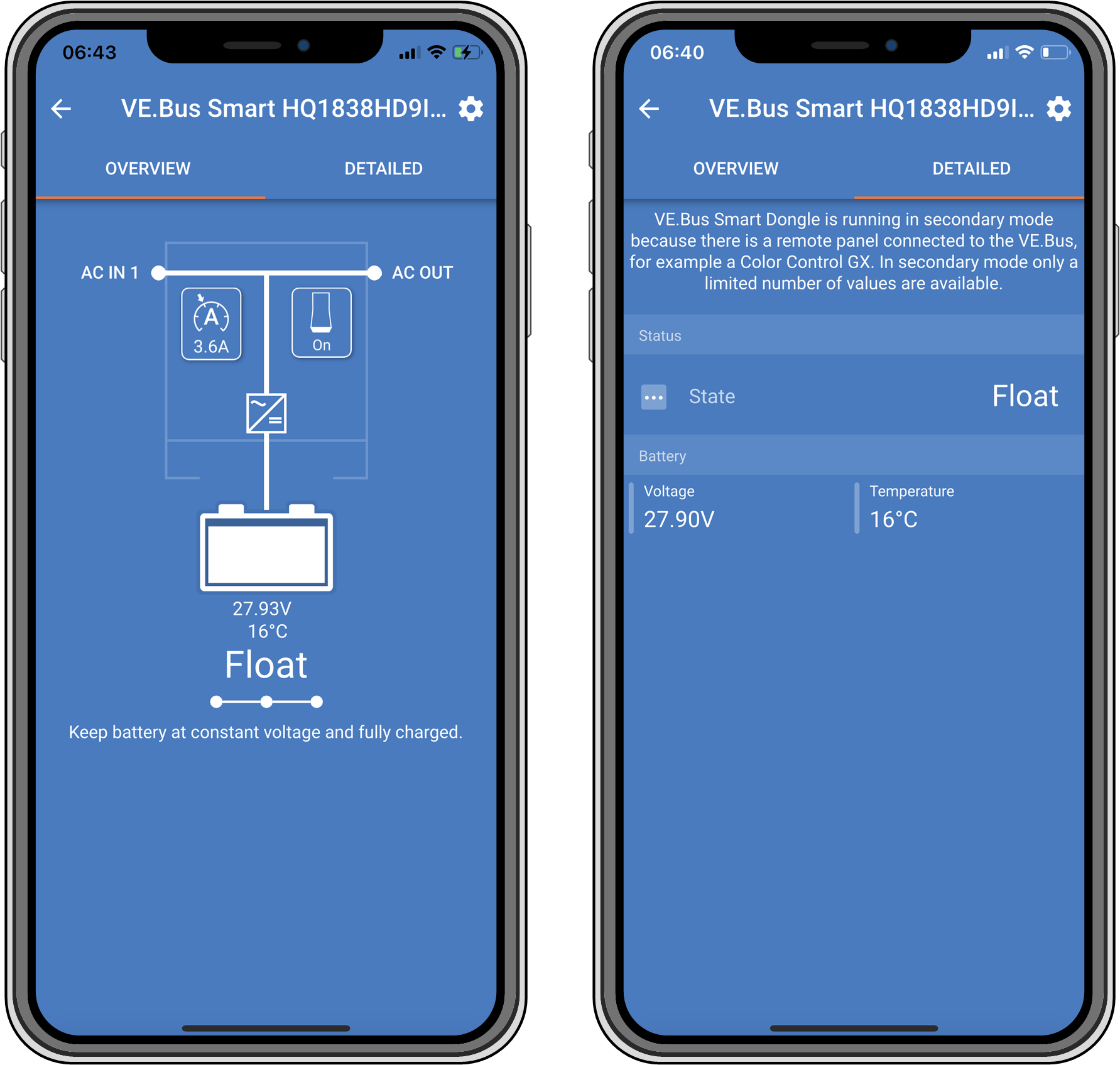

3.4. Verwendung mit einem GX-Gerät
In Systemen mit einem Wechselrichter/Ladegerät und einem GX-Gerät, aber keiner anderen Quelle für Temperatur und Spannung, werden die Daten des Dongles vom Wechselrichter/Ladegerät und dem GX-Gerät verwendet.
In Systemen mit einem GX-Gerät, in denen eine weitere Quelle für Temperatur- und Spannungsdaten vorhanden ist, z. B. von einer CAN-bus-Batterie (intelligente Batterie), haben die Daten der intelligenten Batterie Vorrang vor den Daten des Dongles. In diesem Szenario werden die Daten der intelligenten Batterie vom Wechselrichter/Ladegerät und dem GX-Gerät verwendet. Der Dongle liefert weiterhin Live-Informationen über seine VictronConnect-Schnittstelle, aber das System nutzt die Daten, die von der intelligenten Batterie geliefert werden.
Ein GX-Gerät hat Vorrang vor dem Dongle und sollte immer auf alle Daten zugreifen können. Wenn der Dongle mit Strom versorgt wird, oder nach einer Aktualisierung der Firmware, startet der Dongle im Hintergrundmodus. Die VE.Bus-Kommunikationsanschlüsse werden 30 Sekunden lang überwacht. Wenn kein GX-Gerät erkannt wird, wechselt der Dongle in den primären Modus und alle unterstützten Daten sind verfügbar. Während des Umschaltens des Modus zeigt VictronConnect vorübergehend den VE.Bus-Status „Unbekannt“ an. Der Dongle überwacht den VE.Bus kontinuierlich auf GX-Geräteaktivitäten. Es schaltet sich in den Hintergrundmodus, sobald ein GX-Gerät erkannt wird, oder wechselt in den primären Modus, wenn kein GX-Gerät erkannt wird.
Der Dongle überwacht den VE.Bus, um zu prüfen, ob ein GX-Gerät den Wechselrichter/Ladegerät mit Batteriespannungs- und Temperaturdaten versorgt. Nach dem Einschalten oder Zurücksetzen dauert es etwa 4 Minuten, bis der Dongle entscheidet, ob er die Batteriespannung und -temperatur überträgt oder nicht.
Aufgrund von Einschränkungen im VE.Bus-Kommunikationsprotokoll kann jeweils nur ein Gerät auf die Daten des Wechselrichters/Ladegeräts zugreifen. Wenn Sie sich mit der VictronConnect App mit dem Dongle verbinden, während ein GX-Gerät angeschlossen ist, werden nur die Temperatur und die Spannung der Batterie sowie der Zustand des Wechselrichters/Ladegeräts angezeigt, während die Werte für die Wechselspannung, den Strom und die Leistung fehlen.
Bildschirme von VictronConnect, wenn der Dongle mit einem GX-Gerät verbunden ist.
