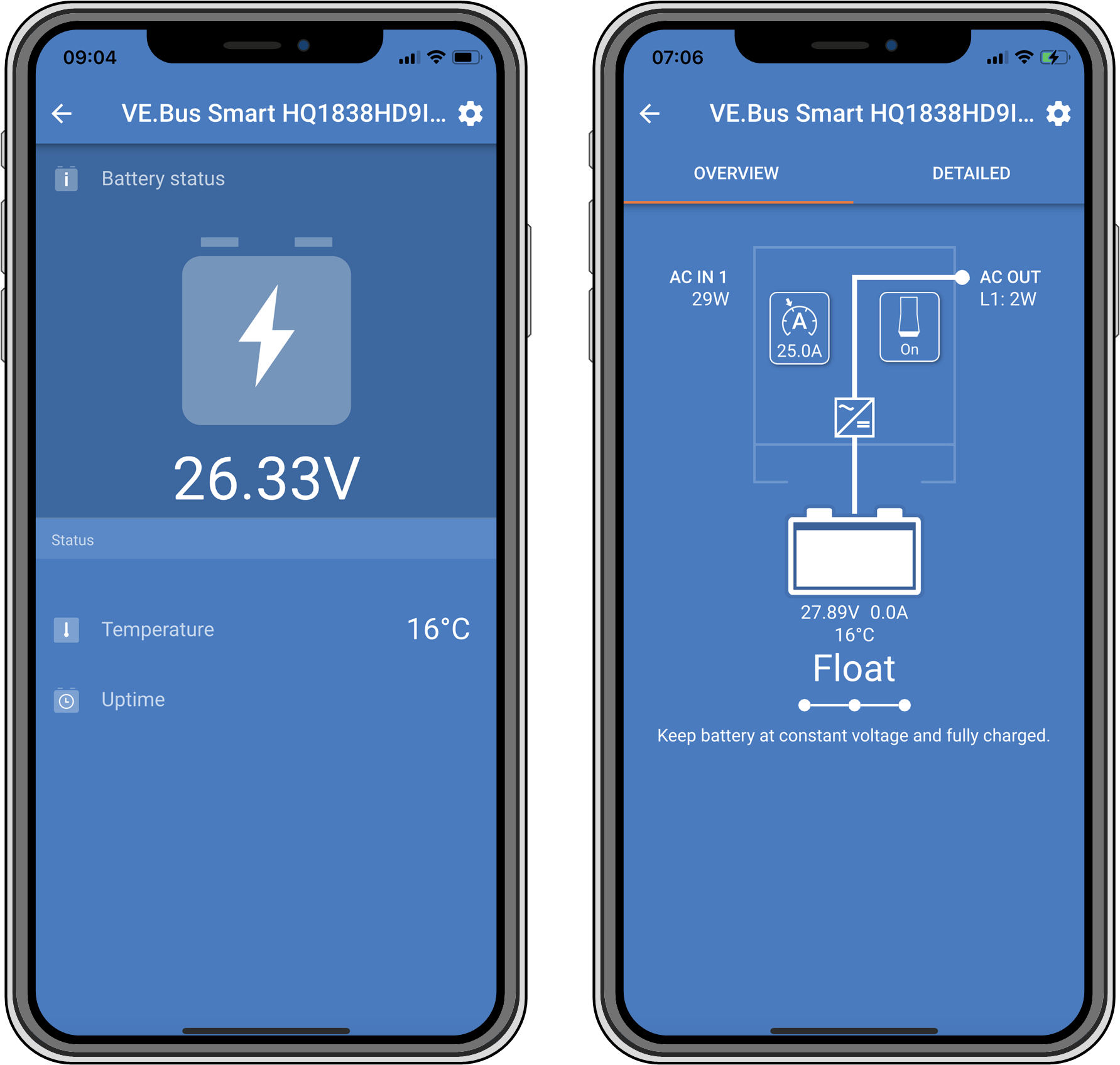

Cuando la mochila está conectada a un inversor/cargador y el inversor/cargador se ha encendido mediante su interruptor de alimentación principal, la mochila tarda un poco en detectar el inversor/cargador. Inicialmente aparece en la lista de dispositivos de VictronConnect como mochila VE.Bus Smart Dongle. Una vez que se termine la detección, aparecerá como un inversor/cargador. Es posible que sea necesario refrescar la lista de dispositivos para que la mochila aparezca como un inversor/cargador.
Cuando la mochila no esté conectada a un inversor/cargador, figurará como mochila VE.Bus Smart Dongle. La mochila puede usarse sin estar conectada a un inversor/cargador. En este escenario, funciona como sensor de tensión y temperatura y puede usarse para monitorizar la batería en la red VE.Smart Networking.
Pantallas de VictronConnect con y sin un inversor/cargador conectado.

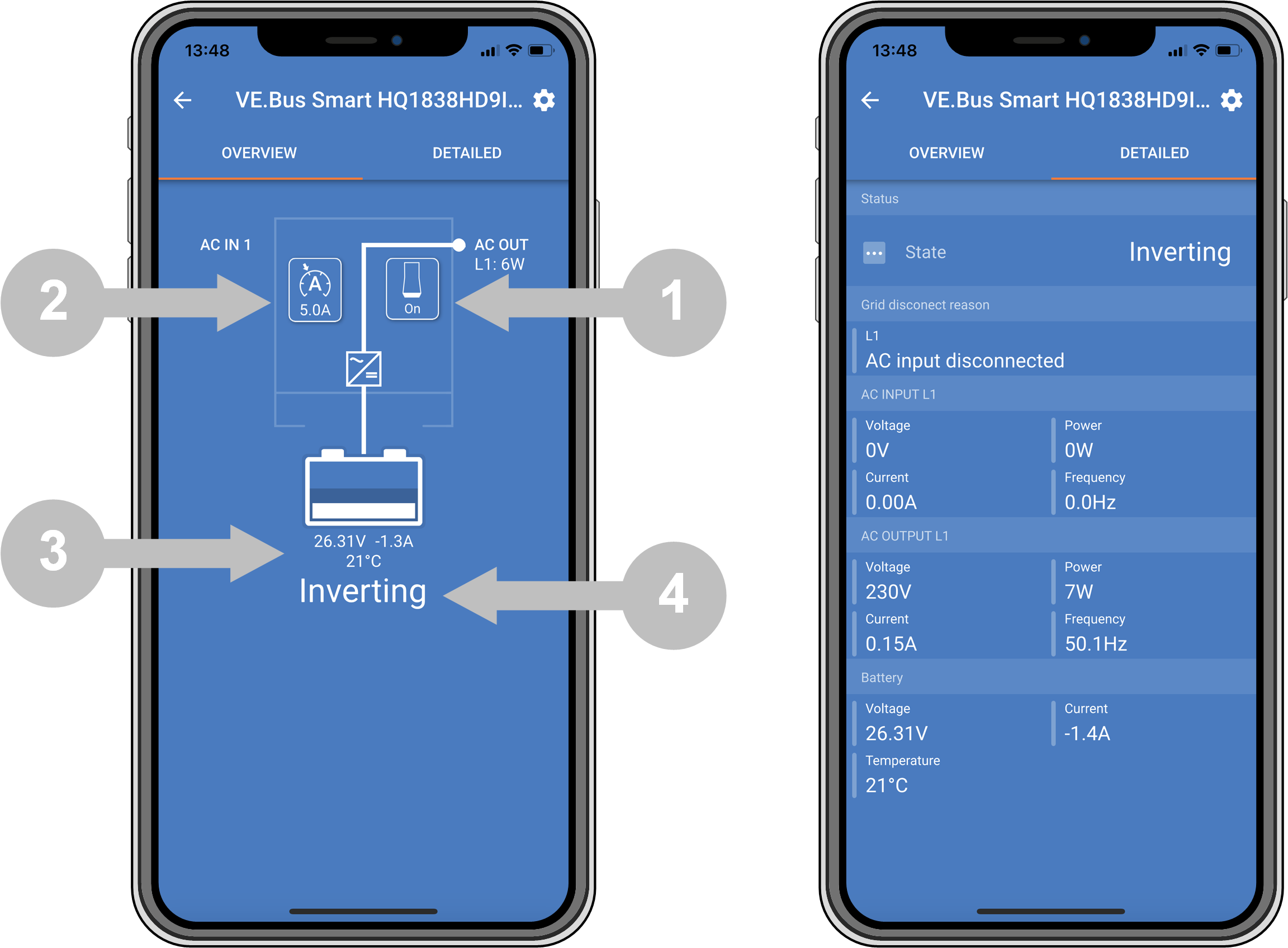

La mochila puede controlar y monitorizar a distancia el inversor/cargador mediante la aplicación VictronConnect.
La página de “resumen” contiene lo siguiente:
El inversor/cargador puede encenderse y apagarse o ponerse en modo charger only (solo cargador) mediante el símbolo de interruptor como se indica en la imagen siguiente.
El límite de entrada de CA del inversor/cargador puede ajustarse mediante el símbolo de dial como se indica en la imagen siguiente.
Se muestra la tensión, la corriente y la temperatura de la batería.
Se muestra el estado del dispositivo.
Puede verse más información sobre el inversor/cargador en la página “detallada”.
Pantallas “resumen” y “detallada” de la aplicación VictronConnect.

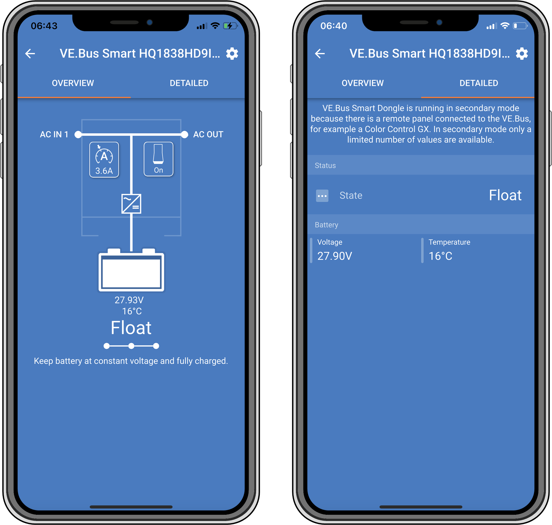

Los dispositivos GX tienen prioridad sobre la mochila y siempre deben tener acceso a todos los datos. Cuando se aplica alimentación a la mochila, o después de una actualización de firmware, la mochila arranca en modo segundo plano. Se monitorizarán los puertos de comunicación VE.Bus durante 30 segundos. Si no se detecta dispositivo GX, la mochila pasará a modo primario, y todos los datos compatibles estarán disponibles. Durante el cambio de modos, VictronConnect indicará temporalmente “desconocido” como el estado VE.Bus. La mochila monitoriza continuamente la actividad del VE.Bus y del dispositivo GX. Cambiará por sí misma a modo segundo plano tan pronto como se detecte un dispositivo GX o a modo primario si no se detecta un GX.
La mochila monitoriza el VE.Bus para comprobar si hay un dispositivo GX proporcionando datos de tensión y temperatura de la batería al inversor/cargador. Después de un encendido o un reinicio, la mochila tarda unos 4 minutos en decidir si transmitir la tensión y la temperatura de la batería o no.
Debido a las restricciones del protocolo de comunicación del VE.Bus, solo un dispositivo puede acceder a los datos del inversor/cargador en cada momento. Al conectarse con la aplicación VictronConnect a la mochila mientras hay un dispositivo GX conectado, solo se muestra la temperatura y la tensión de la batería y el estado del inversor/cargador, sin las lecturas de tensión, corriente y potencia CA.
Pantallas de VictronConnect cuando la mochila está conectada a un dispositivo GX.
