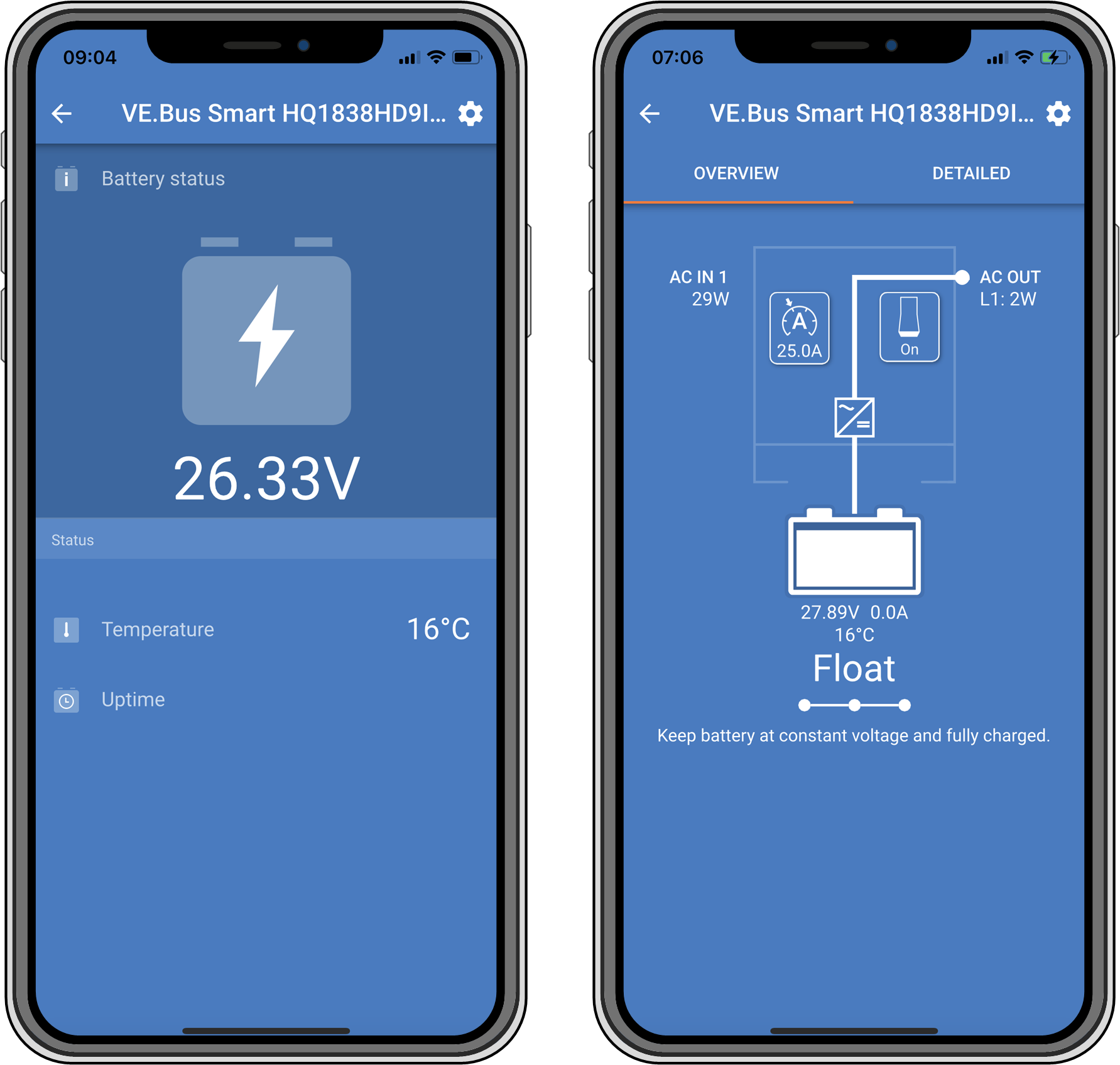

Quando o dongle está conectado a um inversor/carregador e o inversor/carregador foi ligado através do seu interruptor de alimentação principal, demora algum tempo até o dongle detetar o inversor/carregador. É inicialmente listado na lista de dispositivos VictronConnect como um dongle VE.Bus Smart. Assim que a deteção estiver concluída, será listado como um inversor/carregador. Tenha em atenção que pode ser necessário atualizar a lista de dispositivos antes de o dongle ser listado como um inversor/carregador.
Quando o dongle não está conectado a um inversor/carregador, é listado como um dongle VE.Bus Smart. O dongle pode ser utilizado sem estar conectado a um inversor/carregador. Neste cenário, funciona como um sensor de tensão e temperatura e pode ser utilizado para monitorização de bateria no VE.Smart Networking.
Ecrãs VictronConnect sem e com inversor/carregador conectado.
O dongle pode operar como fonte de informação primária e preliminar. Irá assumir qualquer função automaticamente, dependendo se um dispositivo GX estiver conectado ao inversor/carregador.

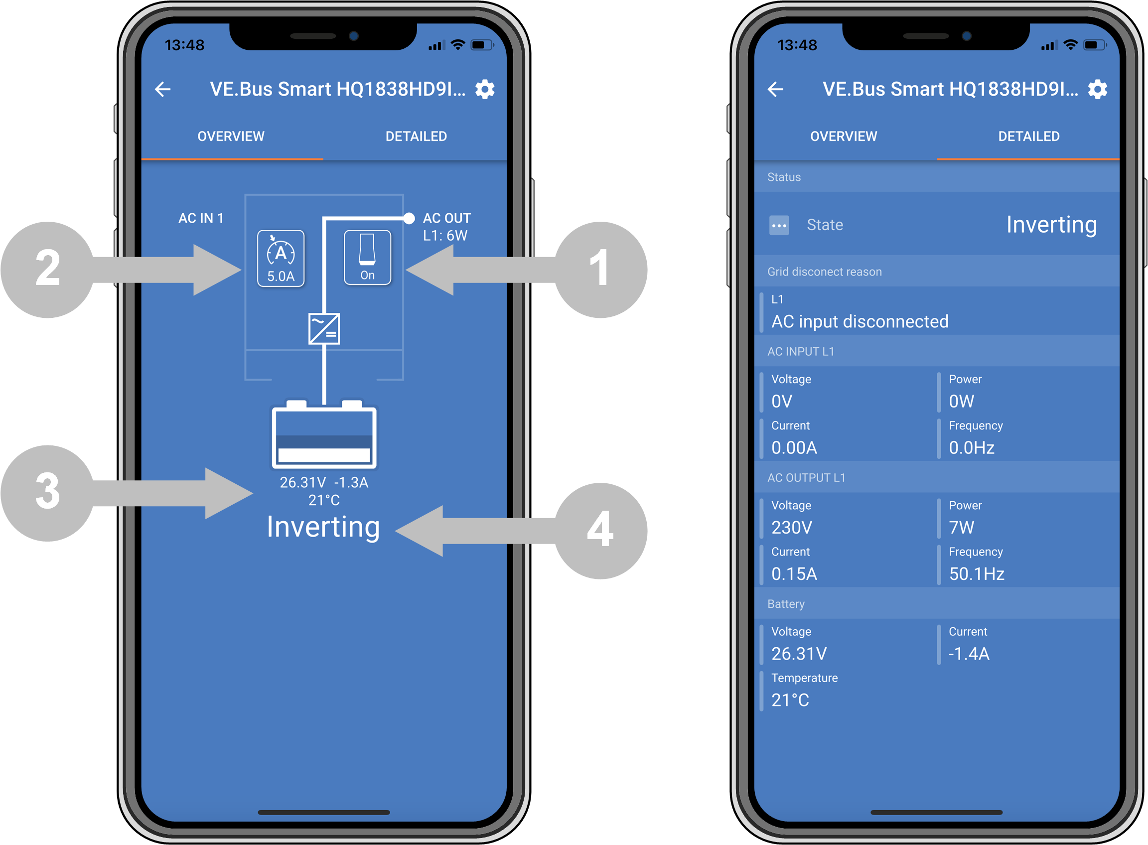

3.2. Controlo e monitorização do inversor/carregador
O dongle pode controlar e monitorizar o inversor/carregador através da aplicação VictronConnect.
A página “visão geral” contém o seguinte:
  1. O inversor/carregador pode ser ligado, desligado ou ajustado para o modo carregador apenas através do símbolo do interruptor, conforme indicado na imagem abaixo.
  2. O limite de entrada CA do inversor/carregador pode ser ajustado através do símbolo do mostrador, conforme indicado na imagem abaixo.
  3. A tensão, corrente e temperatura da bateria são mostradas.
  4. O estado do dispositivo é mostrado.
Informações mais detalhadas sobre o inversor/carregador podem ser vistas na página “detalhada”.

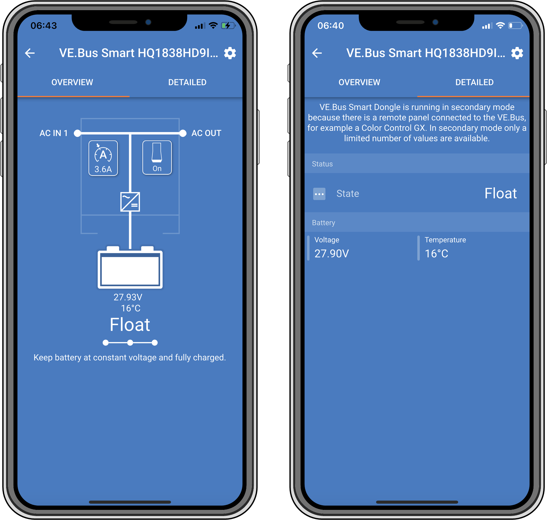

Um dispositivo GX tem prioridade sobre o dongle e deve sempre conseguir aceder a todos os dados. Quando é aplicada energia ao dongle, ou após uma atualização de firmware, o dongle iniciará no modo de segundo plano. As portas de comunicação VE.Bus serão monitorizadas durante 30 segundos. Se nenhum dispositivo GX for detetado, o dongle comutará para o modo primário e todos os dados suportados estarão disponíveis. Ao comutar os modos, o VictronConnect indicará temporariamente um estado VE.Bus “desconhecido”. O dongle monitoriza continuamente a atividade do dispositivo VE.Bus para GX. O dongle comutará para o modo de segundo plano assim que um dispositivo GX for detetado ou mudará para o modo primário quando um GX não for detetado.
O dongle monitoriza o VE.Bus para verificar se um dispositivo GX está a fornecer os dados de tensão e temperatura da bateria ao inversor/carregador. Demora cerca de 4 minutos após a ativação ou reinicialização até o dongle decidir se deve ou não transmitir a tensão e a temperatura da bateria.
Devido a restrições no protocolo de comunicação VE.Bus, apenas um dispositivo pode aceder aos dados do inversor/carregador de cada vez. Ao conectar com a aplicação VictronConnect ao dongle enquanto um dispositivo GX está conectado, apenas a temperatura e a tensão da bateria e o estado do inversor/carregador são exibidos e as leituras de tensão, corrente e energia CA estão ausentes.
