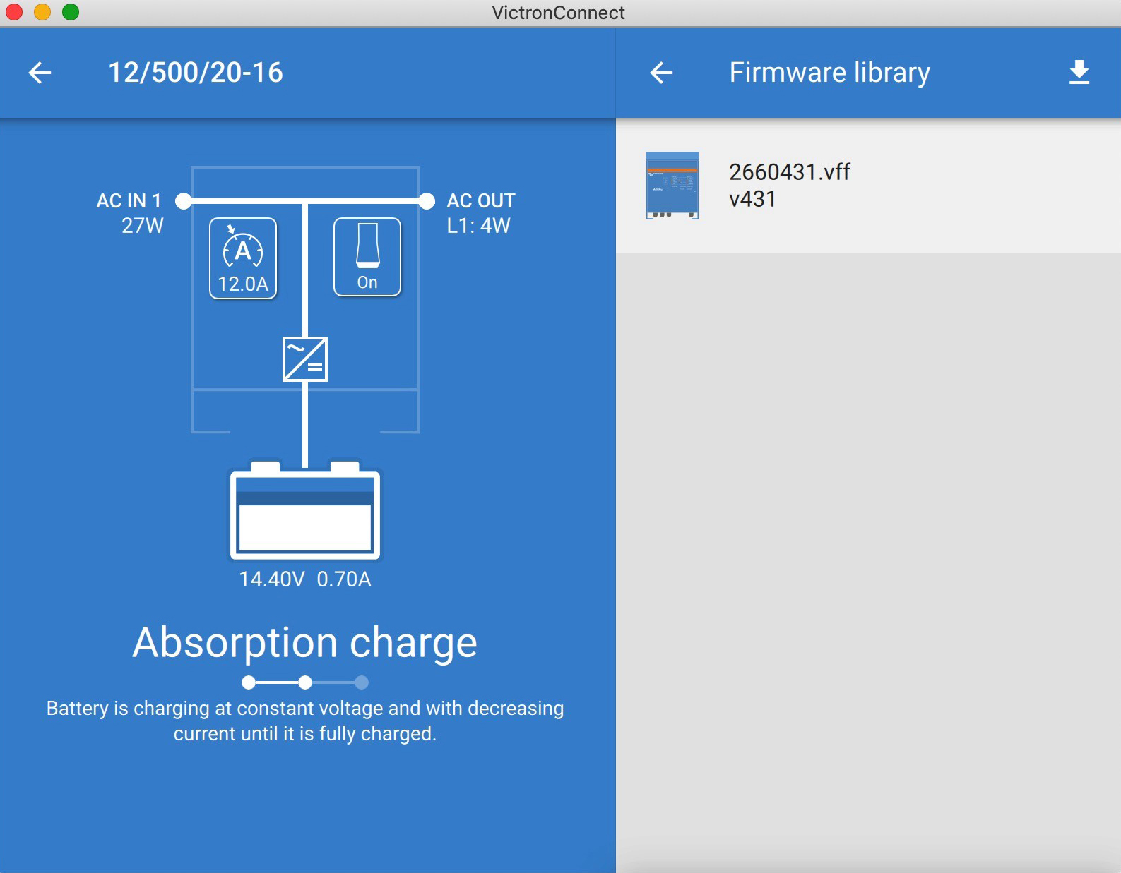

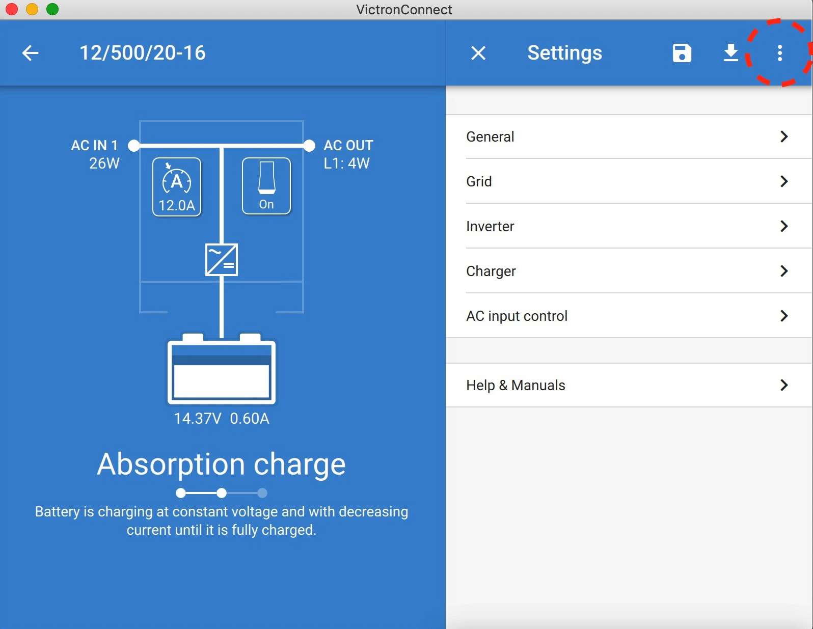

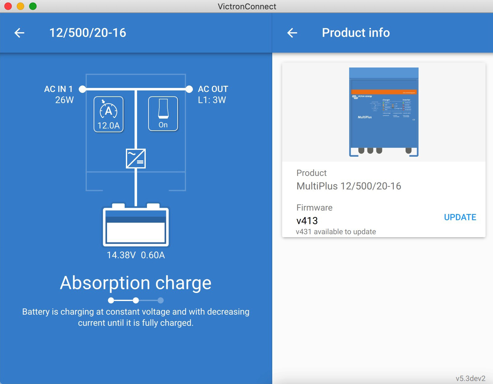

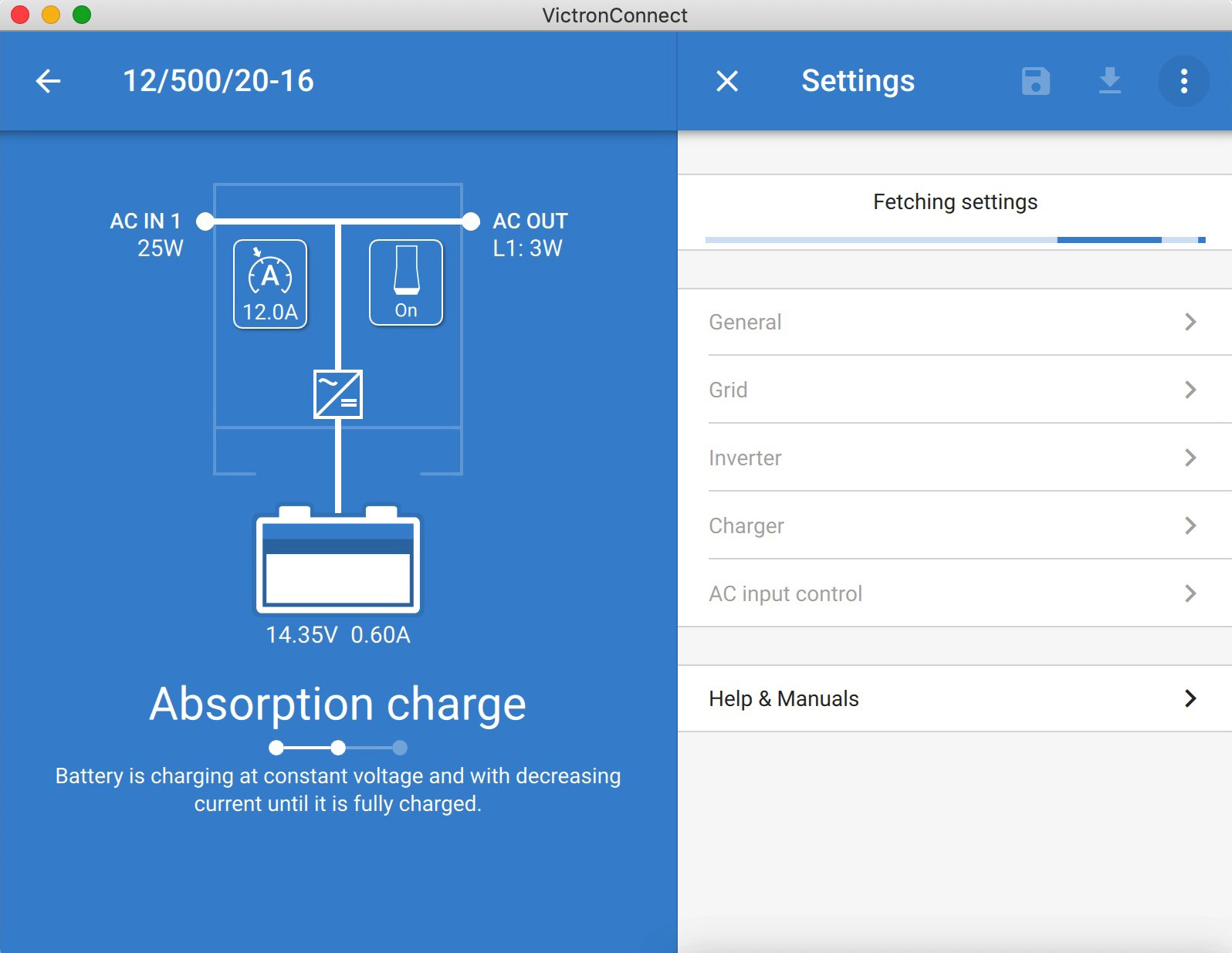

Zodra u verbonden bent met het apparaat, voert u de instellingen in en selecteert u Productinformatie in de rechterbovenhoek.
VictronConnect wordt al geleverd met de meest actuele versies van de firmware, dus een internetverbinding is niet vereist.

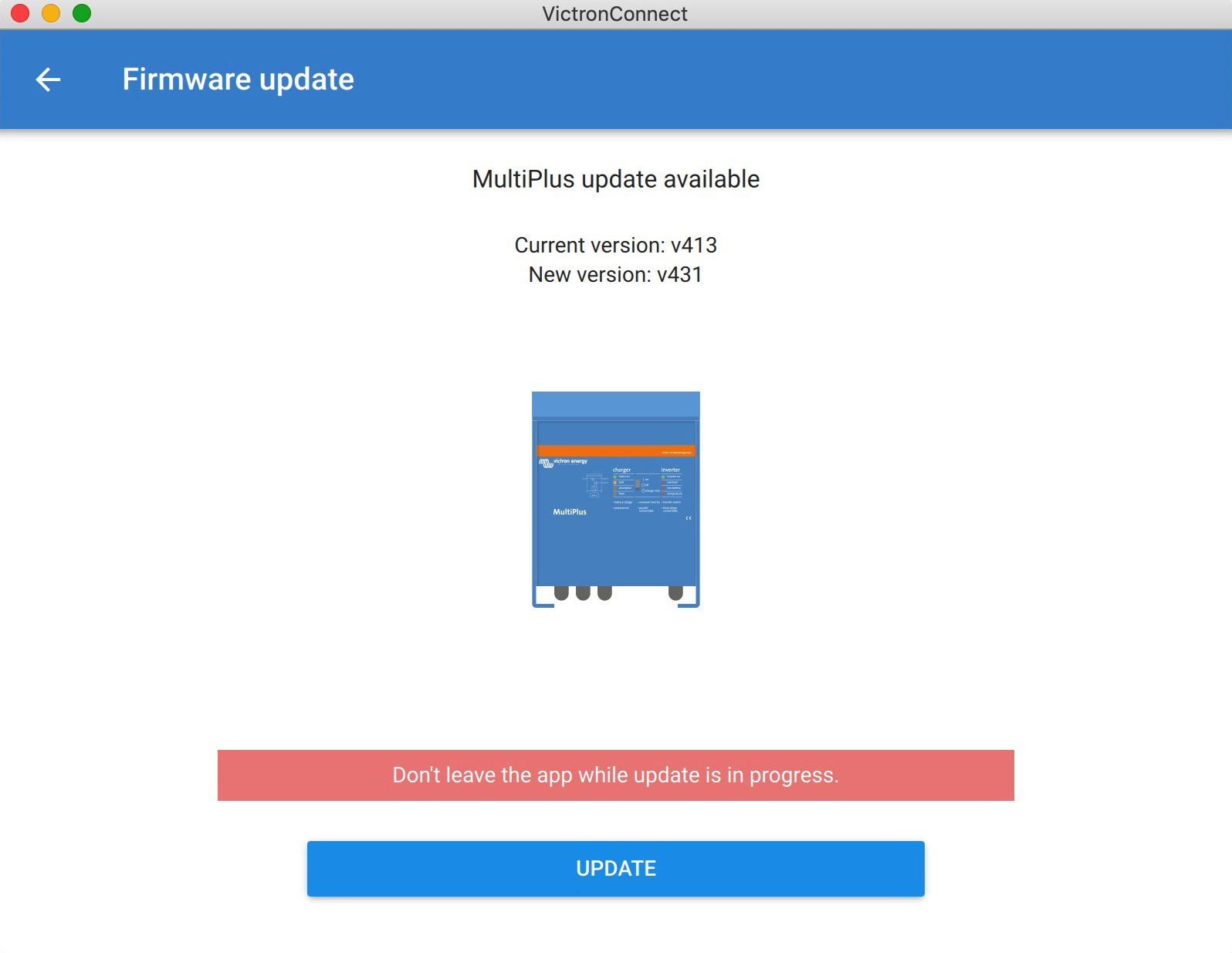

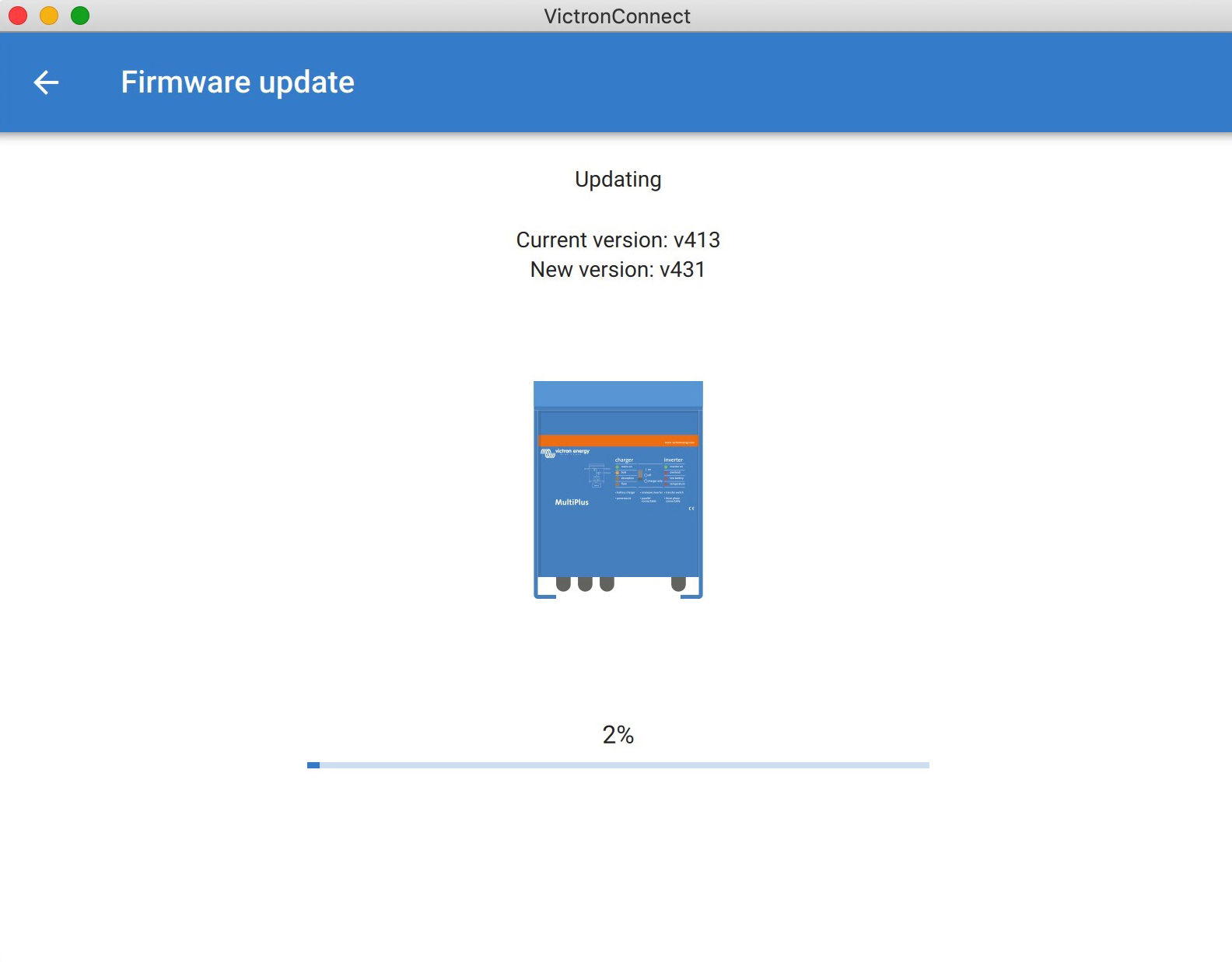

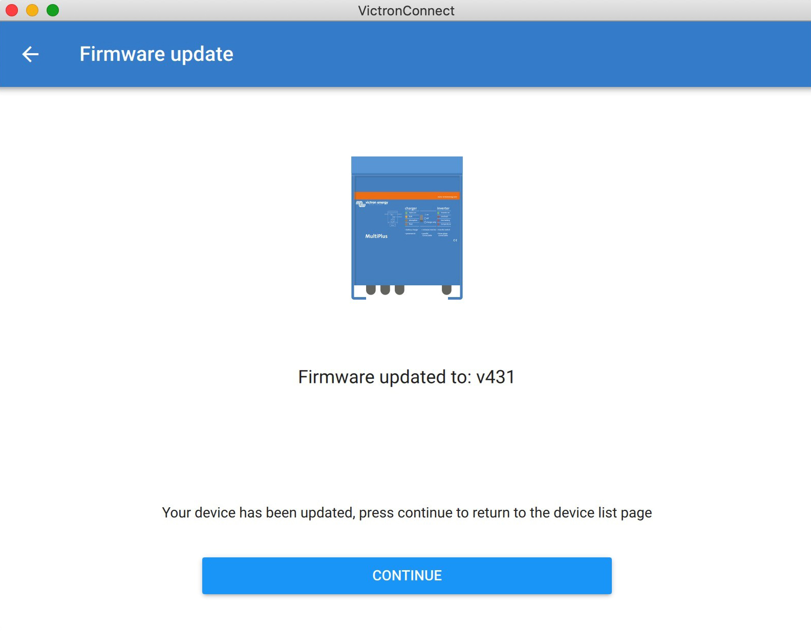

Klik op bijwerken en raak geen van beide apparaten aan totdat de firmware-update is voltooid.
