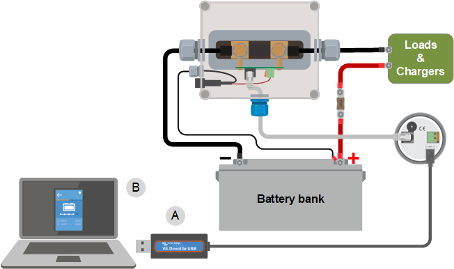

6.1. Aplicación VictronConnect mediante USB
La aplicación VictronConnect se puede conectar mediante Bluetooth y también mediante USB. La conexión USB es indispensable al conectarse a la versión de Windows de VictronConnect y es opcional cuando se usan las versiones de MacOS o Android. Tenga en cuenta que si se conecta a un teléfono o tableta Android podría necesitar un cable “USB on the Go”.
Para conectarse mediante USB necesitará una interfaz de VE.Direct a USB. Use esta interfaz para conectar el ordenador al monitor de baterías. Para más información, véase la página de producto de la interfaz de VE.Direct a USB.
Para más información, véase también el manual de la aplicación VictronConnect.
# | Descripción |
A | Interfaz VE.Direct a USB. |
B | Ordenador o portátil. |

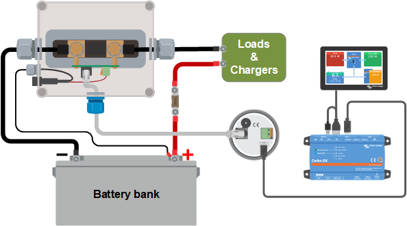

6.2. Conexión a un dispositivo GX y al portal VRM
Un dispositivo GX, como el Cerbo GX, es un dispositivo de Victron Energy que proporciona control y monitorización de todos los productos Victron conectados a él. El control y la monitorización del dispositivo GX y de los equipos conectados puede hacerse localmente o a distancia mediante nuestro portal gratuito Victron Remote Monitoring, el portal VRM.
El monitor de baterías puede conectarse a un dispositivo GX con un cable VE.Direct. Puede encontrar los cables VE.Direct en longitudes de entre 0,3 y 10 metros y con conectores rectos y en ángulo recto. Otra opción es conectar el monitor de baterías a un dispositivo GX con la interfaz VE.Direct a USB.

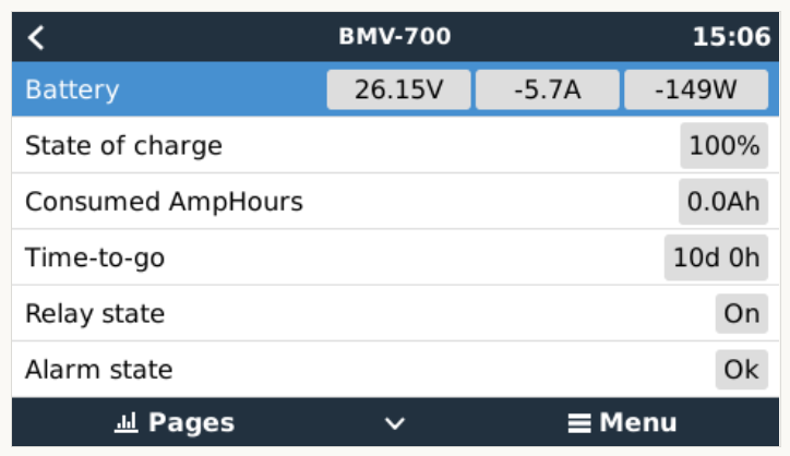

Una vez conectado, el dispositivo GX puede usarse para leer todos los parámetros de la batería controlados.
