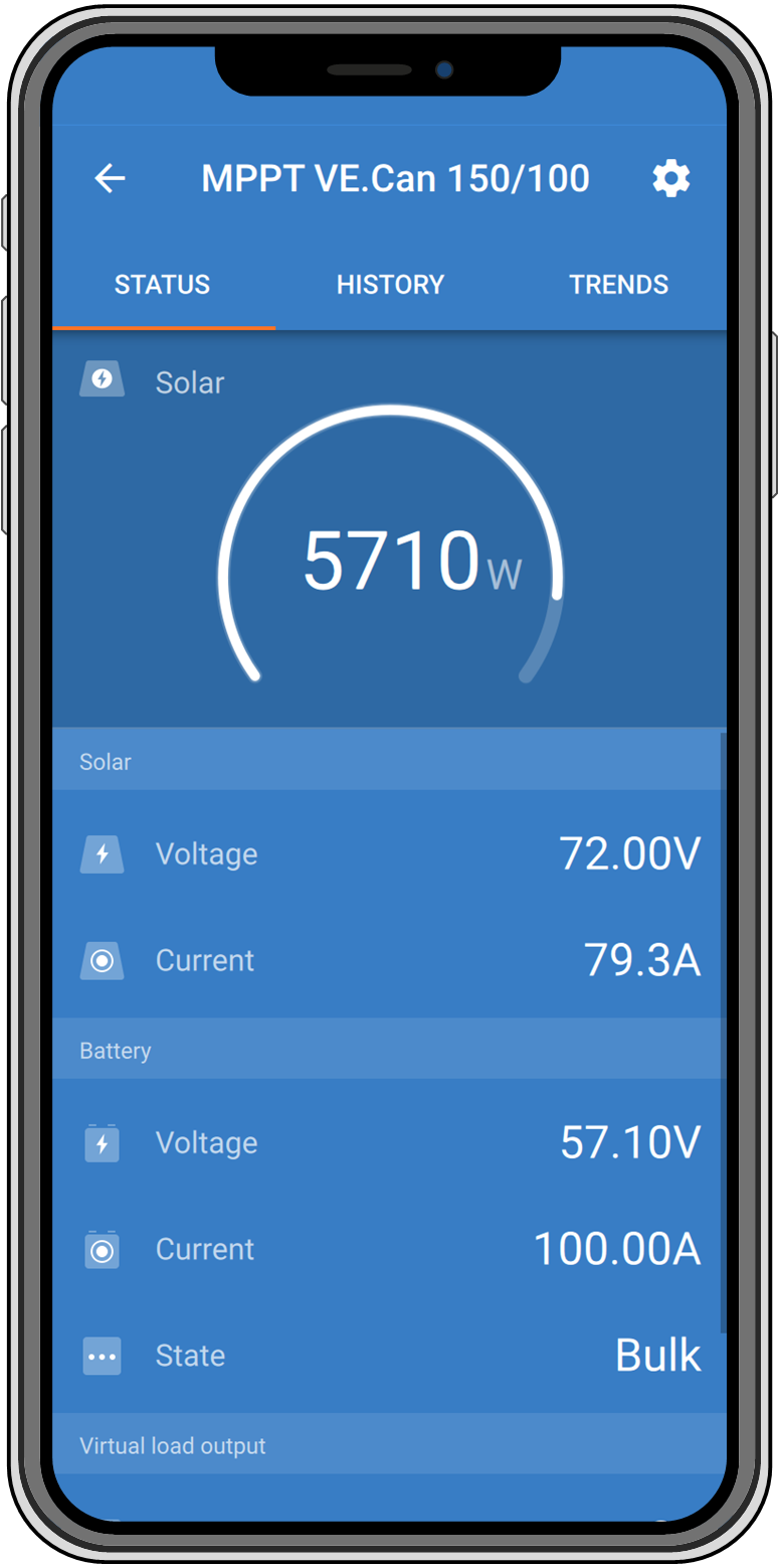

La pantalla de estado muestra el nombre del modelo de cargador solar junto con información del cargador solar en tiempo real.
Red VE Smart
La presencia del símbolo de la red VE.Smart indica que el cargador solar está configurado para la red VE.Smart y recibe datos de temperatura y/o tensión de la batería de la misma.
Solar
El indicador solar indica la producción solar con respecto a la máxima producción de salida que el cargador solar puede generar con la tensión de la batería establecida y muestra el valor dinámico en tiempo real de la potencia de salida del conjunto solar.
La tensión solar medida en los terminales de solar del cargador solar.
La corriente solar que va del conjunto solar al cargador solar.
Batería
La tensión de la batería medida en los terminales de la batería del cargador solar.
La corriente que va desde el cargador solar hasta la batería.
El estado de la batería indica la fase de carga de la batería o si hay un control externo activo. Estos son los estados posibles:
Carga inicial
Durante esta fase, el cargador solar suministra tanta corriente de carga como le es posible para cargar las baterías rápidamente. Cuando la tensión de la batería alcanza la tensión de absorción predeterminada, el cargador solar activa la fase de absorción.
Absorción
Durante esta fase el cargador solar pasa al modo de tensión constante, en el que se aplica una tensión de absorción predeterminada. Cuando la corriente de carga se reduce por debajo de 2A o si ha trascurrido el tiempo de absorción predeterminado, la batería está totalmente cargada y el cargador solar pasa a fase de flotación. Tenga en cuenta que cuando se esté haciendo una ecualización automática, se indicará como absorción.
Flotación
Durante esta fase se aplica la tensión de flotación a la batería para mantenerla completamente cargada. Cuando la tensión de la batería cae por debajo de la tensión de flotación durante al menos 1 minuto, se inicia un nuevo ciclo de carga.
Control externo
Esto aparecerá cuando otro dispositivo controle el comportamiento de carga del cargador solar, ignorando su algoritmo de carga normal. Por ejemplo, cuando el cargador solar está controlado por un sistema ESS o una batería gestionada.
Si el cargador no está cargando aparecerá el mensaje “¿Por qué esta apagado el cargador?”. Al pulsar sobre este mensaje, se abrirá una nueva ventana con más información sobre el motivo por el que el cargador no carga.
Salida de carga virtual
El estado de la salida de carga virtual, encendida o apagada.
Relé
El estado del relé, abierto o cerrado.

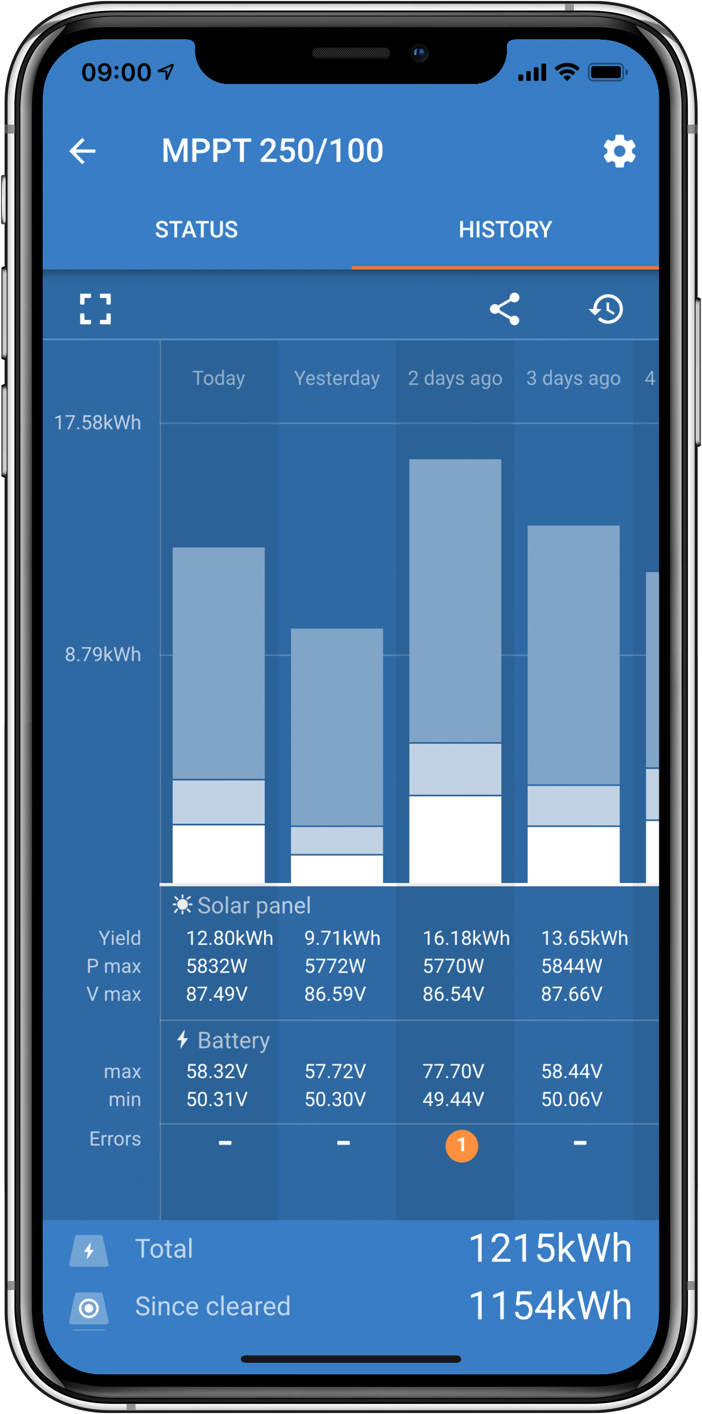

7.3.2. Pantalla de historial de la aplicación VictronConnect
La pantalla de historial muestra un resumen de los datos recogidos en los 30 días anteriores. Deslícese a la izquierda o a la derecha de la pantalla para ver cualquiera de los 30 días.
Para cambiar entre presentación vertical o apaisada pulse sobre el icono del cuadrado fragmentado, o , en la esquina superior izquierda de la pantalla.
El registro diario muestra:
Producción solar: La energía (Wh) convertida para ese día.
Pmax solar: La potencia máxima (W) registrada durante el día.
Vmax solar: La máxima tensión (V) procedente del conjunto FV durante el día.
Máx. y mín. de la batería: La primera cifra muestra la máxima tensión de la batería (Vmax) para el día. La cifra siguiente muestra la mínima tensión de la batería (Vmin) para el día.
Errores: Muestra el número diario de errores, si hay alguno. Para obtener más información sobre el error, pulse sobre el punto naranja. Es posible que tenga que deslizar la pantalla de su dispositivo hacia arriba para ver los errores.
Vida útil total: Muestra la energía total convertida por la instalación (W, este valor no puede restablecerse).
Desde el reinicio: Muestra cuánta energía ha convertido la instalación desde el último reinicio.
Al pulsar sobre cualquier barra (día) del gráfico se ampliará la información. Se indicará el tiempo y el porcentaje del tiempo de carga total que el cargador solar ha empleado en los estados de carga inicial, absorción y flotación.
Sugerencia
Puede usar los tiempos de carga para ver si el conjunto FV está dimensionado de forma adecuada para sus necesidades. Un sistema que no llega nunca a la fase de flotación podría necesitar más paneles. O quizá deban reducirse las cargas.
El historial puede exportarse como un archivo separado por comas (CSV) pulsando sobre el icono de tres puntos conectados o sobre el de guardar de la esquina superior derecha de la pantalla de historial. El símbolo es distinto dependiendo de la plataforma en la que se use VictronConnect.
El historial puede reiniciarse pulsando sobre el icono del reloj con una flecha de la esquina superior derecha de la pantalla de historial.

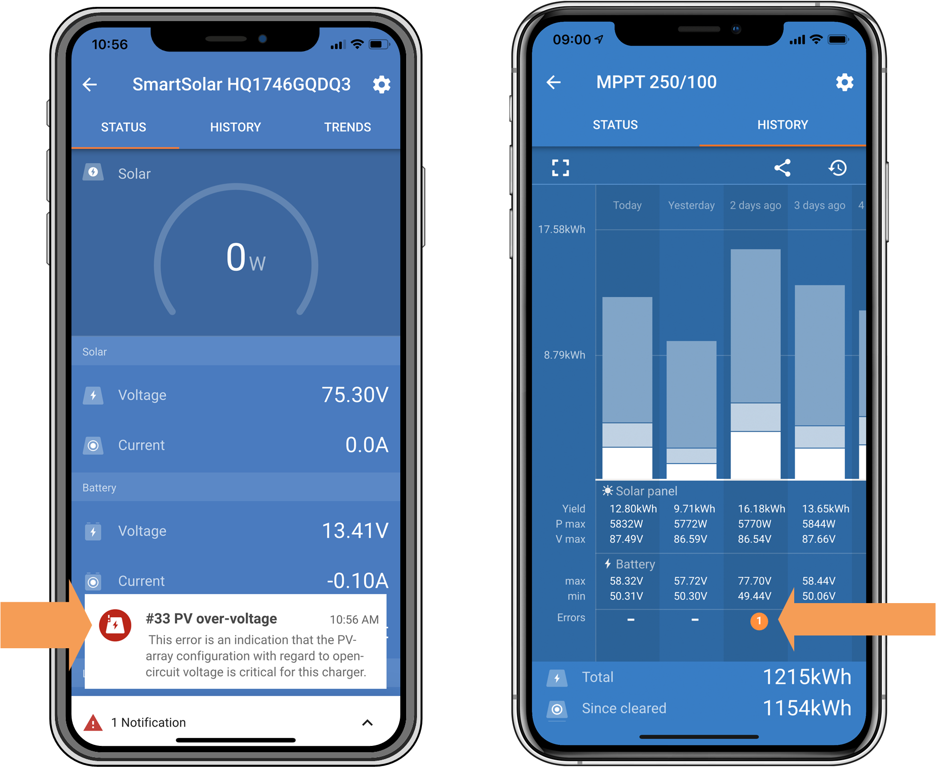

7.3.3. Comunicación de errores de la aplicación VictronConnect
La aplicación VictronConnect indicará los errores activos mientras esté conectada activamente al cargador solar. El error aparecerá en una ventana emergente en la pantalla de estado junto con el número, el nombre y una breve descripción.
La aplicación VictronConnect también muestra errores históricos. Para ver estos errores, vaya a la pestaña “Historial” y mire en la parte inferior de la columna de cada día. Si hay un error en ese día se indicará con un punto naranja.

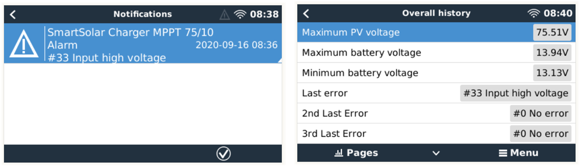

7.4. Monitorización con un dispositivo GX y VRM
Si el cargador solar está conectado a un dispositivo GX, se podrá acceder a todos sus datos con él. El dispositivo GX también informará de alarmas y fallos del cargador solar.
Para más información, consulte el manual del dispositivo GX.

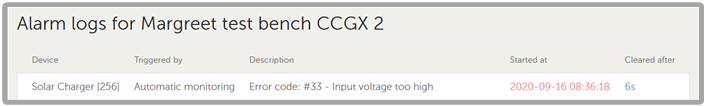

Si el dispositivo GX está conectado al portal Victron Remote Monitoring (VRM), el cargador solar puede monitorizarse a distancia por internet.
Se puede acceder a todos los datos, alarmas y errores del cargador solar a través de VRM Portal y sus ajustes pueden modificarse a distancia a través de VRM Portal con la aplicación VictronConnect.
