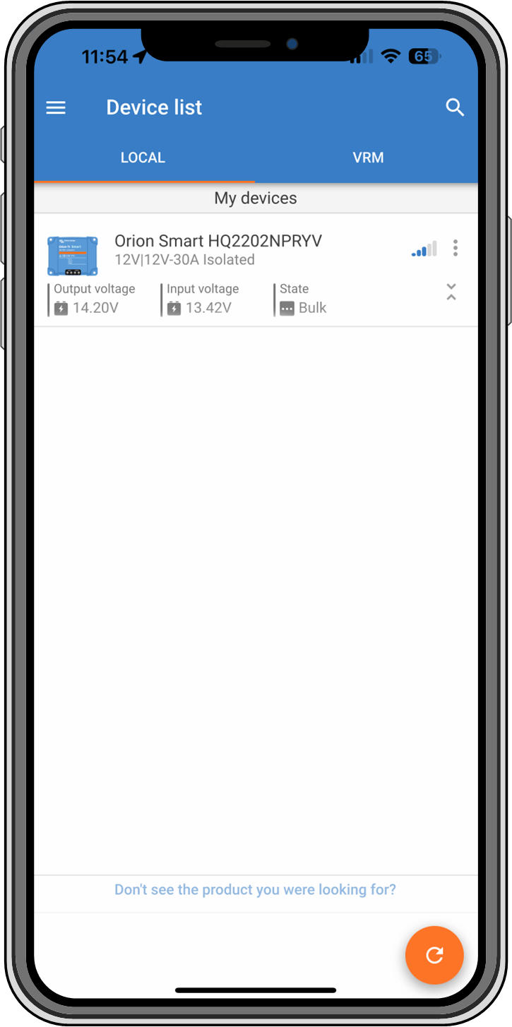

A aplicação VictronConnect permite visualizar os dados mais importantes do Orion Smart (e de outros produtos Smart) na página da Lista de Dispositivos sem precisar de se conectar ao produto. Isto inclui notificações visuais de advertências, alarmes e erros que permitem realizar um diagnóstico rapidamente.
A vantagem é:
Consulte a secção Instant Readout (leitura Instantânea) no manual VictronConnect para obter mais informação e aprender a configurá-la.

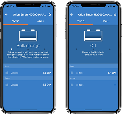

9.2.2. Modo Carregador - separador STATUS (estado)
Orion Smart [NÚMERO DE SÉRIE] confirma o dispositivo ligado. Também pode ser definido um nome personalizado, se desejado.
O ícone Modo apresenta em que modo o Orion Smart está a funcionar (Carregador neste caso)
Estado do carregador:
Carga inicial: Durante esta etapa, o Orion Smart proporciona toda a carga possível para carregar rapidamente as baterias. Quando a tensão da bateria atingir o valor da tensão de absorção, o Orion Smart ativa a etapa de Absorção.
Absorção: Durante esta etapa, o Orion Smart muda para o modo de tensão constante, onde uma tensão de absorção predefinida, adequada ao tipo de bateria (consulte a Configurações abaixo), é aplicada. Quando o tempo de absorção expira, o Orion Smart ativa o estágio de Flutuação.
Flutuação: Durante esta etapa, a tensão de flutuação é aplicada à bateria para manter um estado totalmente carregado. Quando a tensão da bateria cair abaixo da tensão de reiniciar a carga inicial durante pelo menos 1 minuto, um novo ciclo de carga será disparado
A tensão de entrada apresenta a tensão medida nos terminais de entrada do dispositivo.
A tensão de saída apresenta a tensão medida nos terminais de saída do dispositivo.
Quando o Orion Smart está no estado Desligado, não mede a tensão de saída, então este valor aparecerá como «—»
Motivo para Desligado apresenta o motivo pelo qual o Orion Smart está desativado (aparece sob o texto «Estado do carregador» quando o Orion Smart está desligado)

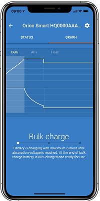

9.2.3. Modo Carregador - separador GRAPH (gráfico)
Gráfico do estado do carregador indique em que estado o carregador está atualmente e apresenta uma breve descrição do estado atual.

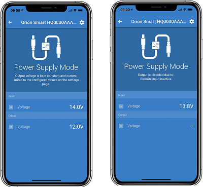

9.2.4. Modo Fonte de alimentação
O ícone Modo apresenta em que modo o Orion Smart está a funcionar (Fonte de alimentação neste caso)
Motivo para Desligado apresenta o motivo pelo qual o Orion Smart está desativado (aparece sob o texto «Modo Fonte de alimentação» quando o Orion Smart está desligado)

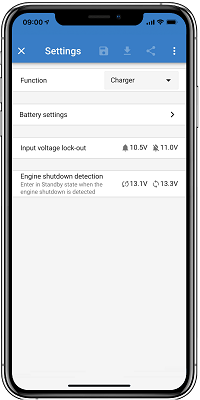

O VictronConnect permite que o utilizador altere e ajuste várias configurações diferentes do Orion Smart. Isto é realizado através da opção de configurações que pode ser acedida ao clicar no ícone no canto superior direito do ecrã. As opções de configuração são diferentes de acordo com o modo de operação selecionado.
9.3.1. Modo Carregador
Quando no Modo Carregador, estas são as configurações disponíveis.
Função permite escolher entre «Carregador» ou «Fonte de alimentação». Quando o modo de carregador é selecionado, o Orion Smart segue o algoritmo de carga de três estados. Para obter mais informações sobre o algoritmo de carga, consulte o Manual Orion Smart.
Configurações da bateria permite alterar as configurações da bateria para ajustar a tensão de absorção, a tensão de flutuação e outras para se adaptarem à bateria que está a ser carregada. A configuração da bateria é explicada melhor no próximo item.
O Bloqueio da tensão de entrada permite escolher entre dois limites. Um para definir o bloqueio e outro para reiniciá-lo. Normalmente, uma diferença mínima de 0,5 V (para o Orion Smart de entrada de 12 V) é utilizada para um melhor desempenho. A proteção também pode ser desativada se o utilizador o pretender. Para obter mais informações sobre o bloqueio da tensão de entrada, consulte o Manual Orion Smart.
A deteção de paragem do motor permite escolher entre dois limites. Um para definir a deteção de paragem do motor e outro para detetar quando está a funcionar. Normalmente, uma diferença mínima de 0,2 V (para o Orion Smart de entrada de 12 V) é utilizada para um melhor desempenho. A deteção de paragem do motor também pode ser desativada se o utilizador o pretender. Para obter mais informações sobre a deteção de paragem do motor, consulte o Manual Orion Smart.

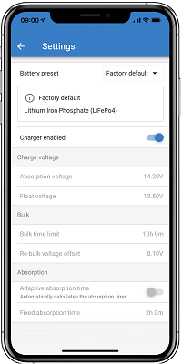

9.3.2. Modo Carregador - Configurações da bateria
Carregador ativado
Alternar esta configuração desliga o Orion Smart. As baterias não serão carregadas.
Configurações do carregador - bateria predefinida
A predefinição de bateria permite que selecione o tipo de bateria; aceitar valores de fábrica; ou inserir os seus próprios valores predefinidos a serem utilizados para o algoritmo de carga da bateria. As configurações de tensão de absorção, tensão de flutuação, limite de tempo da carga inicial, compensação da tensão para reiniciar a carga inicial, tempo de absorção adaptativo e tempo de absorção são todas configuradas com um valor predefinido - mas podem ser definidas pelo utilizador.
As predefinições definidas pelo utilizador serão armazenadas na biblioteca de predefinições - desta forma, os instaladores não terão que definir todos os valores cada vez que estiverem a configurar uma nova instalação.
Ao selecionar Editar Predefinições, os parâmetros personalizados podem ser definidos da seguinte forma:
Tensão de absorção
Definir a tensão de absorção
Tensão de flutuação
Definir a tensão de flutuação
Limite do tempo inicial
Defina o tempo máximo de carga inicial permitido para o carregador.
Compensação da tensão para reiniciar a carga inicial
A compensação da tensão para reiniciar a carga inicial determina qual é o deslocamento entre a tensão de flutuação (ou absorção, se for menor) e a tensão para reiniciar a carga inicial. A tensão de reinicio da carga inicial. é o limite de voltagem da bateria que dispara outro ciclo de carga. Por exemplo, quando o carregador não consegue manter a tensão da bateria devido a uma carga alta, a tensão da bateria cairá e um novo ciclo de carga será iniciado assim que a tensão da bateria cair abaixo da tensão de reinicio da carga inicial.
Tempo de absorção
O tempo de absorção depende se o algoritmo do tempo de absorção adaptativo é utilizado ou não. Se esta configuração não estiver definida, o carregador irá utilizar um tempo de absorção fixo, selecionado pelo utilizador. Mas, se o tempo de absorção adaptável estiver definido, o carregador irá determinar o tempo de absorção com base no tempo decorrido da carga inicial desse ciclo de carga, o tempo de absorção máximo neste caso, também é definido pelo utilizador. O valor mínimo para isso é de 30 minutos.

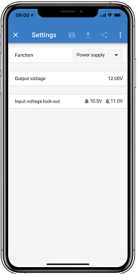

9.3.3. Modo Fonte de alimentação
Quando no Modo Fonte de alimentação, estas são as configurações disponíveis.
Função permite escolher entre «Carregador» ou «Fonte de alimentação». Quando o modo de fonte de alimentação é selecionado, o Orion Smart manterá a tensão de saída conforme definido na configuração.
A tensão de saída permite escolher a tensão de saída quando o modo de fonte de alimentação é selecionado. Importa notar que, as tensões mínima e máxima devem estar dentro do limite do produto (ou seja: 10 V a 15 V para o Orion Smart com saída de 12 V)

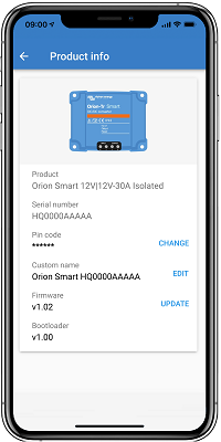

9.4. Informação do produto
Ao carregar no botão no canto superior direito do menu de configurações, é possível aceder ao ecrã de informações do produto. Veja a imagem abaixo
Produto indica o modelo Orion Smart
Número de série indica o número de série da unidade
Código Pin permite alterar o código Pin. Recomenda-se que isto seja realizado para que as configurações e informações não sejam de fácil acesso.
Nome personalizado permite a alteração do nome do produto pelo nome pretendido pelo utilizador. Como predefinição apresenta um nome de produto curto «Orion Smart» mais o número de série
Firmware indica a versão atual do firmware instalado no dispositivo e também permite que o utilizador atualize o carregador, se o pretender.
Bootloader indica a versão do firmware do bootloader
