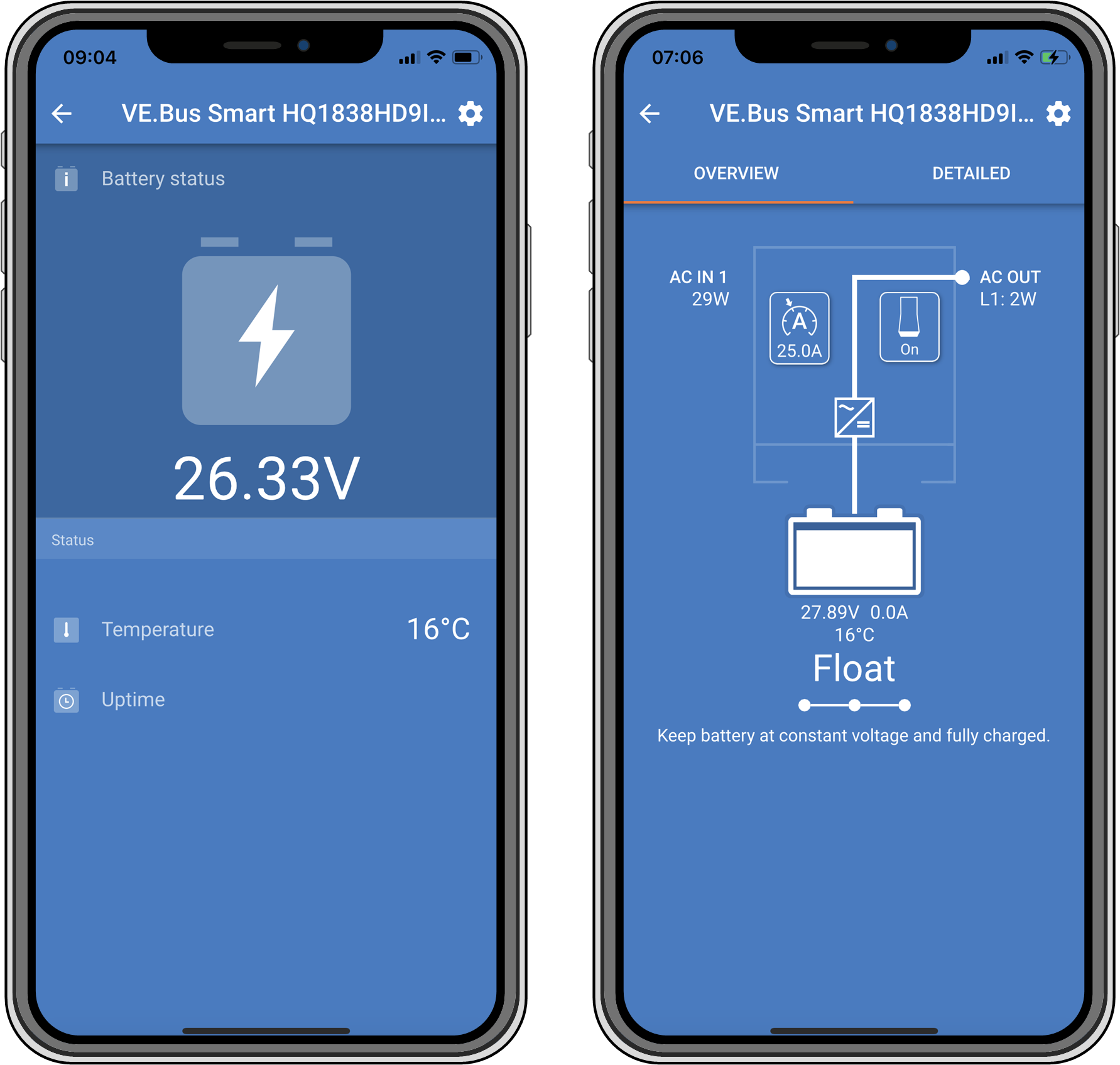

Quando la chiave non è collegata a un inverter/caricabatterie, è elencata come una chiave VE.Bus Smart Dongle. La chiave può essere usata senza essere collegata a un inverter/caricabatterie. In questo scenario, funziona come sensore di tensione e temperatura e può essere utilizzato per il monitoraggio della batteria nel VE.Smart Networking.
Schermate VictronConnect senza e con inverter/caricabatteria collegati.

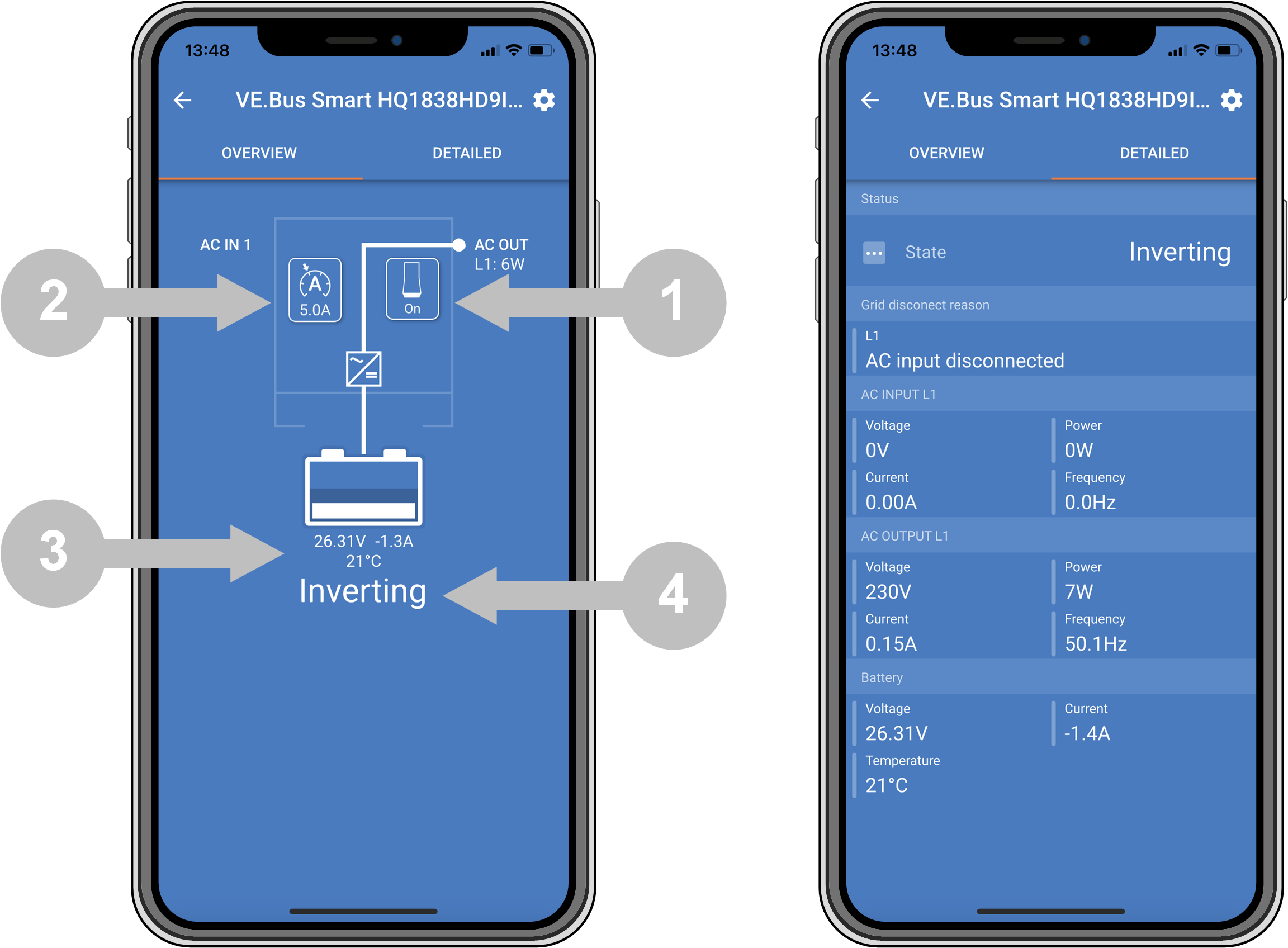

La chiave può controllare e monitorare l'inverter/caricabatterie tramite l'app VictronConnect.
La pagina “Panoramica” contiene quanto segue:
  1. L'inverter/caricabatterie può essere acceso, spento o impostato in modalità solo caricabatterie tramite il simbolo dell'interruttore come indicato nell'immagine seguente.
  2. Il limite di ingresso CA dell'inverter/caricabatterie può essere regolato tramite il simbolo del quadrante come indicato nell'immagine seguente.
  3. Sono mostrate la tensione, la corrente e la temperatura della batteria.
  4. Lo stato del dispositivo è mostrato.
Informazioni più dettagliate sull'inverter/caricabatterie sono disponibili nella pagina "Dettagli".
Schermate “Panoramica” e “Dettagli” dell’app VictronConnect.

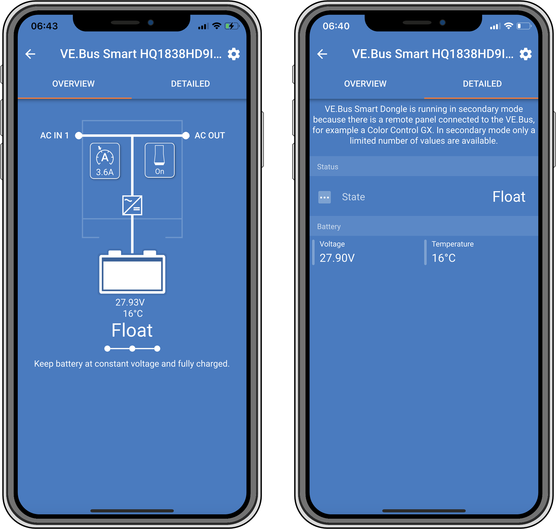

Un dispositivo GX ha la priorità sulla chiave e deve sempre essere in grado di accedere a tutti i dati. Quando viene alimentata la chiave, o dopo un aggiornamento del firmware, la chiave si avvia in modalità background. Le porte di comunicazione VE.Bus saranno monitorate per 30 secondi. Se non viene rilevato alcun dispositivo GX, la chiave passerà alla modalità primaria e saranno disponibili tutti i dati supportati. Durante la commutazione di modalità, VictronConnect indicherà temporaneamente uno stato VE.Bus "sconosciuto". La chiave monitora continuamente il VE.Bus per verificare l'attività del dispositivo GX. Passerà alla modalità background non appena viene rilevato un dispositivo GX o passerà alla modalità primaria quando non viene rilevato un dispositivo GX.
La chiave monitora il VE.Bus per verificare se un dispositivo GX sta fornendo all'inverter/caricabatterie i dati relativi alla tensione e alla temperatura della batteria. Sono necessari circa 4 minuti dopo l'accensione o il reset prima che la chiave decida se trasmettere o meno la tensione e la temperatura della batteria.
A causa delle restrizioni del protocollo di comunicazione VE.Bus, solo un dispositivo alla volta può accedere ai dati dell'inverter/caricabatterie. Quando si connette con l'app VictronConnect alla chiave mentre è collegato un dispositivo GX, vengono visualizzati solo la temperatura e la tensione della batteria e lo stato dell'inverter/caricabatteria, mentre mancano le letture della tensione, della corrente e dell'alimentazione CA.
Schermate VictronConnect quando la chiave è collegata a un dispositivo GX.
