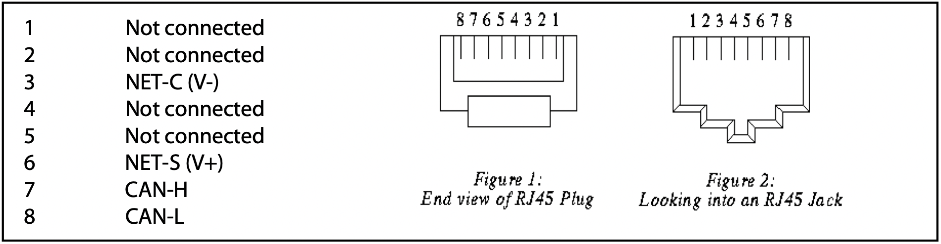

Während der VE.Can-Anschluss eine RJ45-Anschlussbuchse erfordert, besitzt das Garnet SeeLevel-Panel entweder eine mehrpolige RV-C-Anschlussbuchse oder eine Verkabelung mit je einem schwarzen, einem blauen und einem weißen Kabel. Um beides miteinander verbinden zu können, müssen Sie ein Adapterkabel entsprechend der Pinbelegung in der Tabelle unten bauen.
Hierfür eignet sich am besten ein handelsübliches CAT5-Ethernet-Kabel, wobei eines der beiden Enden zunächst abgeschnitten und dann mit dem Garnet-Panel verbunden wird.
Farbcode für die Verkabelung des Garnet-Panels | RV-C-Anschlussbuchse | Victron VE.Can RJ45 | Farbcode für CAT5-Ethernet-Kabel | Signal |
Schwarz | 4 | 3 | Grün/Weiß | Erdung |
Blau | 3 | 8 | Braun | CAN-L |
Weiß | 2 | 7 | Braun/Weiß | CAN-H |
![Victron_RJ45_pinout.png](image/166eade208b046.png)
Victron VE.Can Pinbelegung
