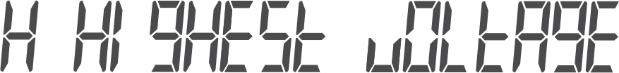

H |
| Highest voltage (Höchste Spannung) | |
