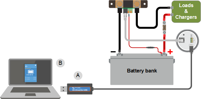

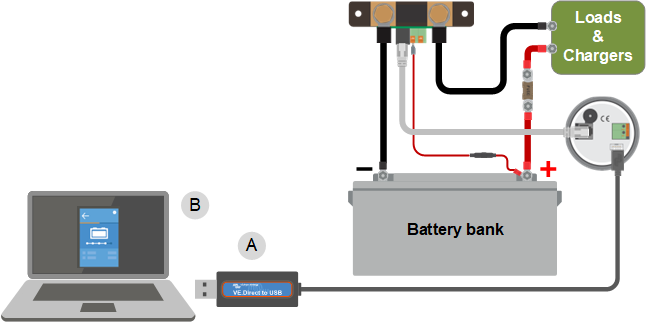

Exemplu de conexiune a unei interfețe VE.Direct to USB între sistemul de monitorizare a bateriei și un computer.
# | Descriere |
A | Interfață VE.Direct la USB |
B | Computer sau laptop. |

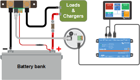

Exemplu de conectare a unui monitor de baterie la un dispozitiv GX.

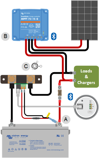

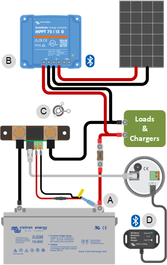

Exemplu de sistem care conține un sistem de monitorizare a bateriei cu senzor de temperatură și un încărcător solar, ambele utilizând rețeaua VE.Smart.
