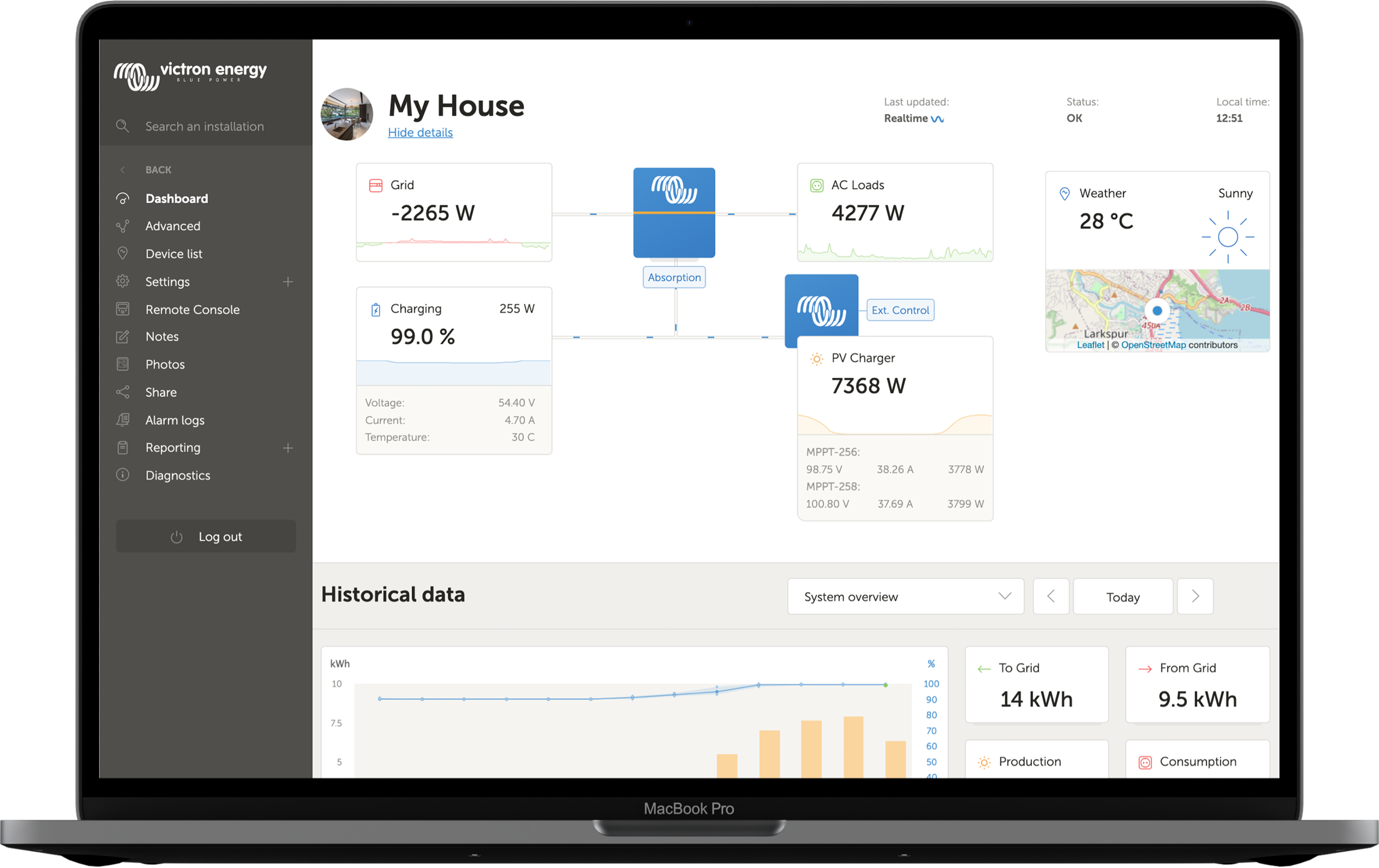

12.1. Einführung in das VRM-Portal
Wenn eine Verbindung zum Internet besteht, kann ein GX-Gerät in Kombination mit dem Victron Remote Management (VRM)-Portal verwendet werden, was folgendes ermöglicht:
Einfacher Fernzugriff auf alle Statistiken und den Systemstatus online
Remote Console auf VRM: Greifen Sie auf Ihr System zu und konfigurieren Sie es, als ob Sie neben ihm stehen würden
Fern-Firmware-Update: Aktualisieren Sie die Firmware von angeschlossenen Solarladegeräten und anderen Victron-Produkten
Fernbedienung von VEConfigure: Herunter- und Hochladen von Dateien für die Fernbedienung von VEConfigure von und auf den an Ihr GX-Gerät angeschlossenen Multi/Quattro
Fernsteuerung: Steuern Sie Geräte wie die EV Charging Station, den Wechselrichter/Lader, das GX-Relais, das Genset und das ESS-System aus der Ferne über VRM
Nutzung der VRM App für iOS und Android einschließlich VRM APP Widgets auf der Startseite Ihres Mobilgeräts

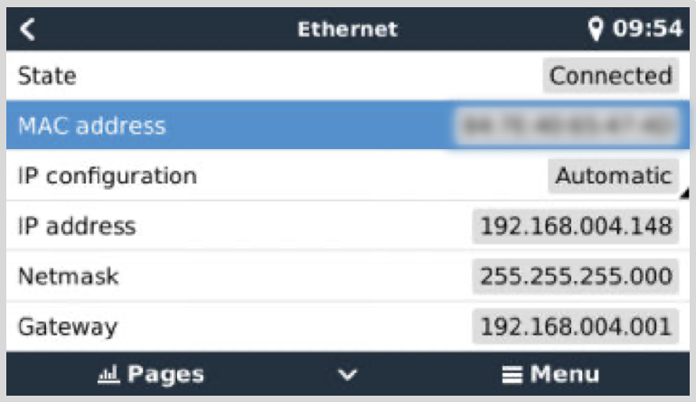

Überprüfen Sie, ob der Netzwerk-Router dem GX-Gerät im Menü Ethernet oder WLAN automatisch eine IP-Adresse zugewiesen hat (Einstellungen → Ethernet → IP-Konfiguration → Automatisch oder Einstellungen → WLAN → WLAN-Netzwerke → [Ihr_verbundenes_WLAN-Netzwerk] → IP-Konfiguration → Automatisch). Dies gilt auch für manuell konfigurierte IP-Adressen. Stellen Sie sicher, dass die folgenden Bedingungen erfüllt sind:
Der Status muss ‘Verbunden‘ lauten
Es muss eine IP-Adresse vorhanden sein, die nicht mit 169 beginnt.
Es muss eine Netzmaske vorhanden sein
Es muss ein Gateway geben
Es muss ein DNS-Server vorhanden sein

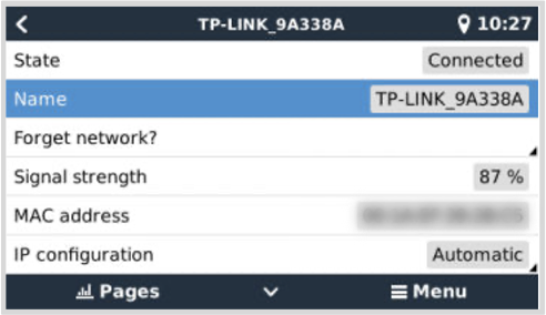

Wenn bei der Verwendung des WLAN der „Status” „Fehlschlag” angezeigt wird, könnte es sein, dass das WLAN-Passwort falsch ist. Drücken Sie „Netzwerk vergessen” und versuchen Sie erneut, sich mit dem richtigen Kennwort zu verbinden.

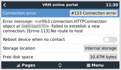

Fehler #153 Verbindungsfehler: dies könnte auf ein Routing-Problem hinweisen. Einzelheiten finden Sie in der angezeigten Fehlermeldung:

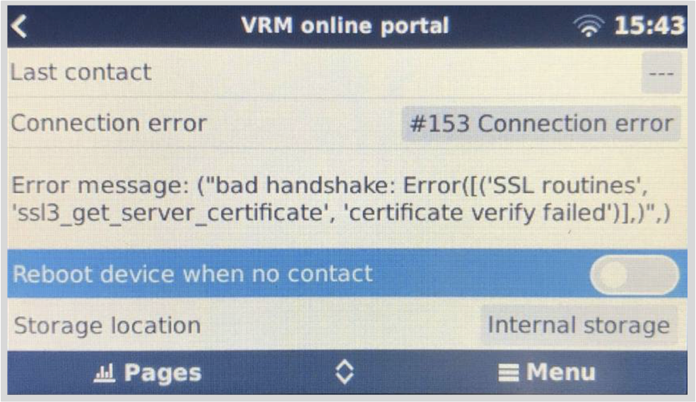

Fehler #153 Verbindungsproblem und dann speziell ein SSL-bezogenes Problem, wie im folgenden Screenshot dargestellt: Überprüfen Sie die Datums- und Zeiteinstellung des GX-Geräts und auch die Zeitzone. Und vergewissern Sie sich, dass Ihr Router keine spezielle Haftungsausschluss-, Anmelde- oder Akzeptanzseite anzeigt, wie sie oft in Flughäfen, Hotels und anderen öffentlichen WLANs zu sehen ist.

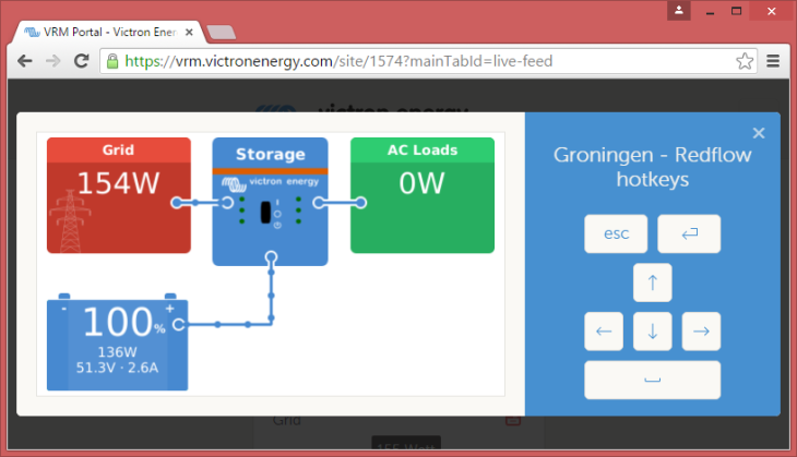

12.6. Remote Console auf VRM - Einrichtung
Diese Funktion ermöglicht die vollständige Fernsteuerung eines GX-Geräts über das Internet:
Remote Console auf VRM ist standardmäßig deaktiviert. Zur Aktivierung müssen Sie die folgenden Schritte ausführen:
Aktivieren der Funktion in Einstellungen → Menü Remote Console
Für Einzelheiten siehe Kapitel Das Menü Remote Console.
Legen Sie entweder ein Kennwort fest; oder deaktivieren Sie das Kennwort
Starten Sie das GX-Gerät neu.

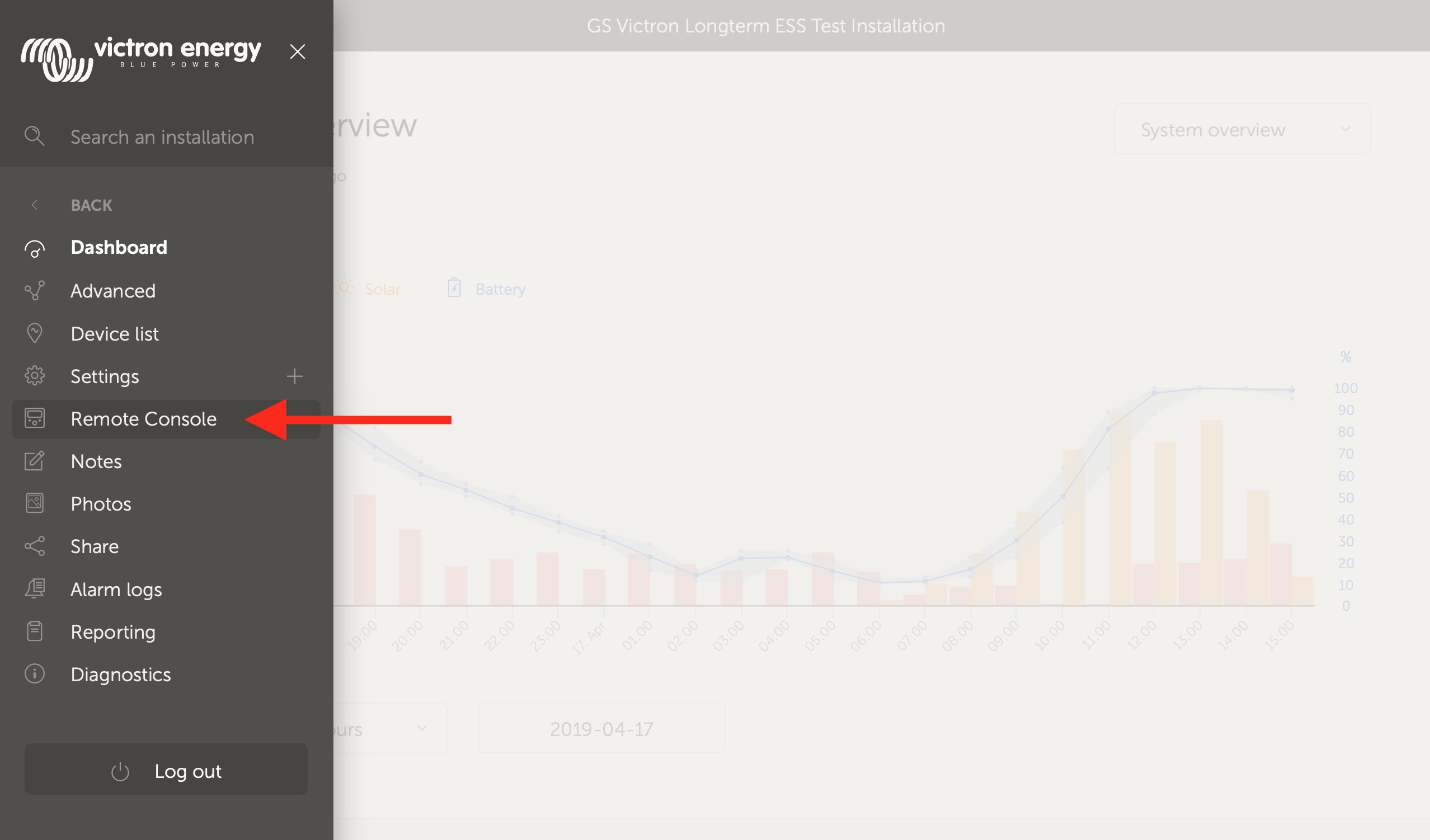

Jetzt wird die Option Remote Console im Menü des VRM-Portals angezeigt. Klicken Sie darauf, um die Remote Console zu öffnen:
