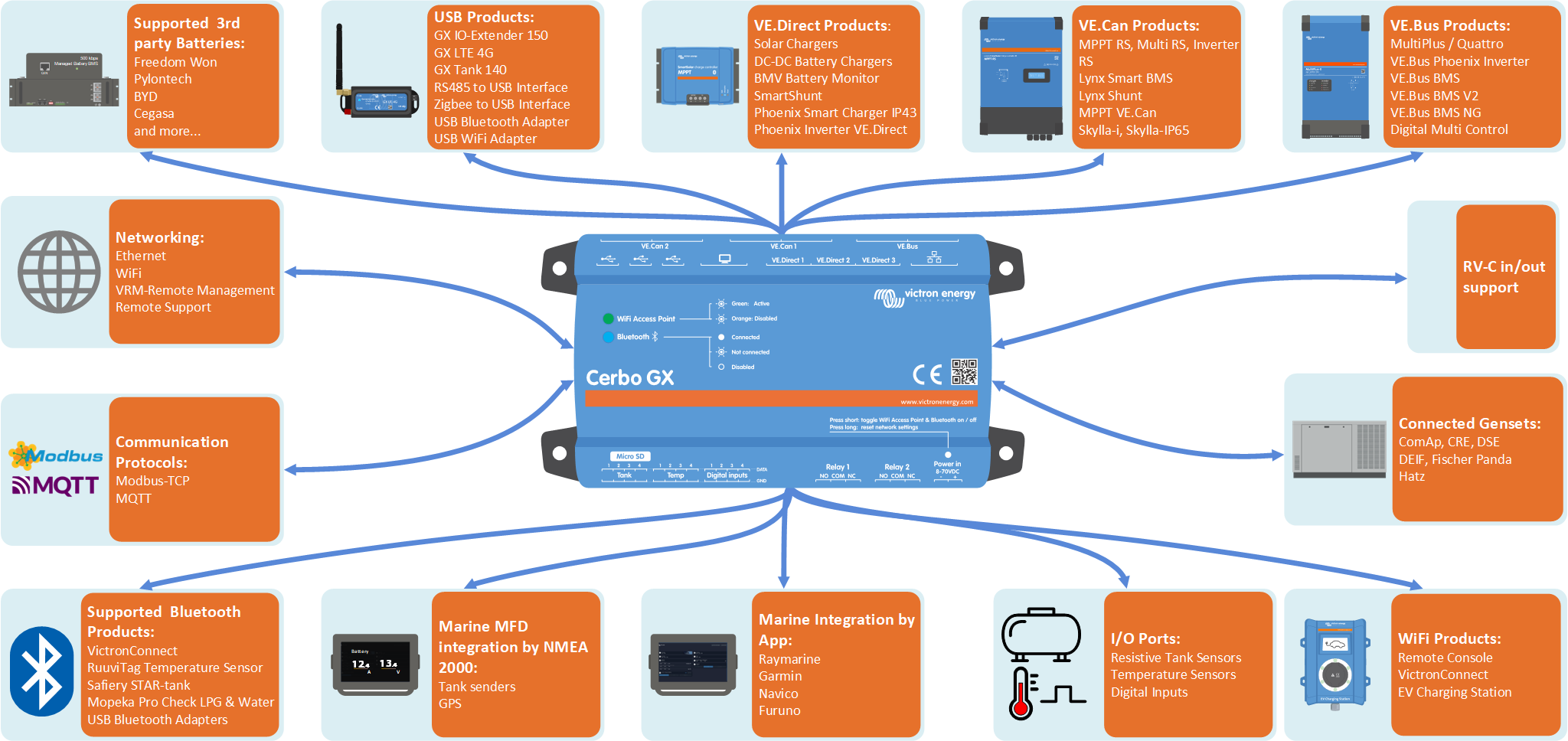

Ports de communication | IO | Autre |
3 x VE.Direct | 4 x entrées numériques | Fente pour carte microSD (32 Go max.) |
1 x VE.Can (non isolé) et 1 x BMS-Can | 4 x entrées de niveau de réservoir résistives | Port d’alimentation (8 - 70 VCC) |
1 x VE.Bus | 4 x entrées de détection de température | Port HDMI |
Ethernet | 2 x relais programmables (NO, COM, NC - limite de courant : CC jusqu’à 30 VCC : 6 A/CC jusqu’à 70 VCC : 1 A/CA : 6 A, 125 VCA | |
WiFi 2,4 GHz (802.11 b/g/n) avec point d’accès WiFi | ||
Bluetooth Smart | ||
2 x ports hôtes USB + 1 x port USB alimentation uniquement |
3 x VE.Direct | 4 x entrées numériques (avec comptage d’impulsions) | Fente pour carte microSD (32 Go max.) |
2 x ports VE.Can (VE.Can 1 isolé) | 4 x entrées de niveau de réservoir résistives | Port d’alimentation (8 - 70 VCC) |
Les prises RJ45 ont été tournées de 180 degrés pour faciliter le retrait des câbles. | 2 x relais programmables (NO, COM, NC - limite de courant : CC jusqu’à 30 VCC : 6 A/CC jusqu’à 70 VCC : 1 A/CA : 6 A, 125 VCA | |
3 x ports hôtes USB (entièrement fonctionnels) |

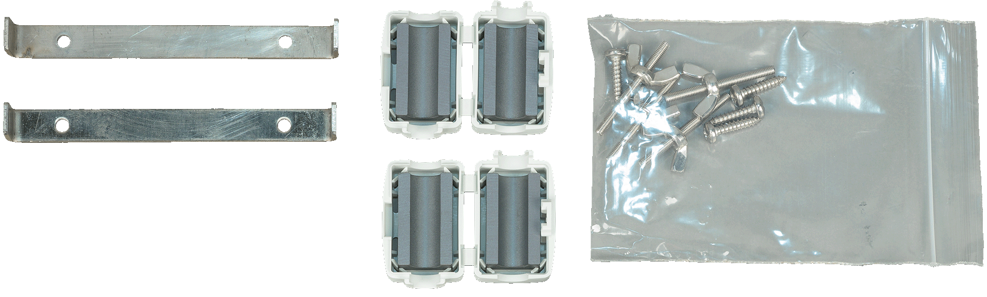

Les options de montage et les accessoires suivants sont disponibles à l’achat :

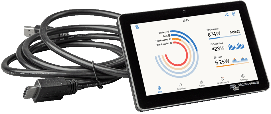

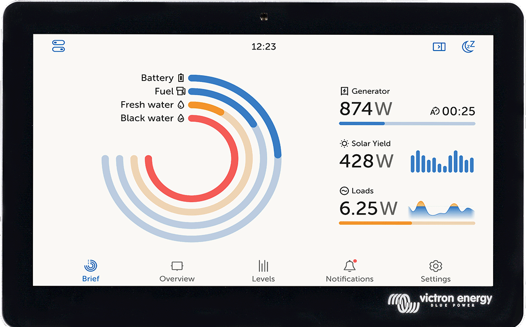

Les GX Touch 50 et GX Touch 70 sont des écrans accessoires pour notre Cerbo GX. Ces écrans tactiles de 5 et 7 pouces, disponibles en deux versions, pour une installation sur le dessus ou au mur, ou en version encastrée, vous permettent d’avoir une vue d’ensemble instantanée de votre système et de régler les paramètres en un clin d’œil. Étanches, leur conception ultrafine et leur facilité d’installation apportent une grande souplesse pour la création d’un tableau de bord propre et clair.
Aucune configuration n’est nécessaire. Lorsque l’écran est branché, l’appareil affiche automatiquement le tableau de bord du GX et son menu de commandes.
Les options d’affichage sont disponibles dans le menu Paramètres→ Affichage et langue. Vous pouvez définir un délai pour l’extinction de l’écran ou activer la luminosité adaptative.
L’écran tactile se commande avec un seul doigt. Balayez l’écran pour faire défiler les menus vers le haut ou vers le bas, et appuyez sur un menu pour le sélectionner. Un clavier apparaît sur l’écran pour saisir du texte et des chiffres.

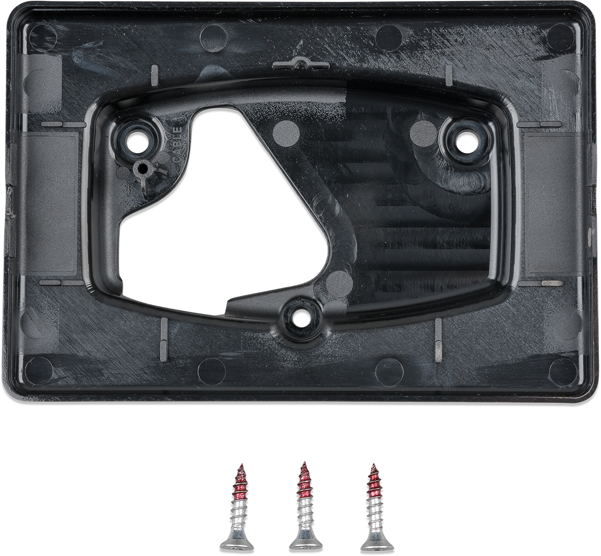

Montage sur le dessus, à l’aide des cadres de support inclus
Montage au mur, à l’aide du support mural pour GX Touch

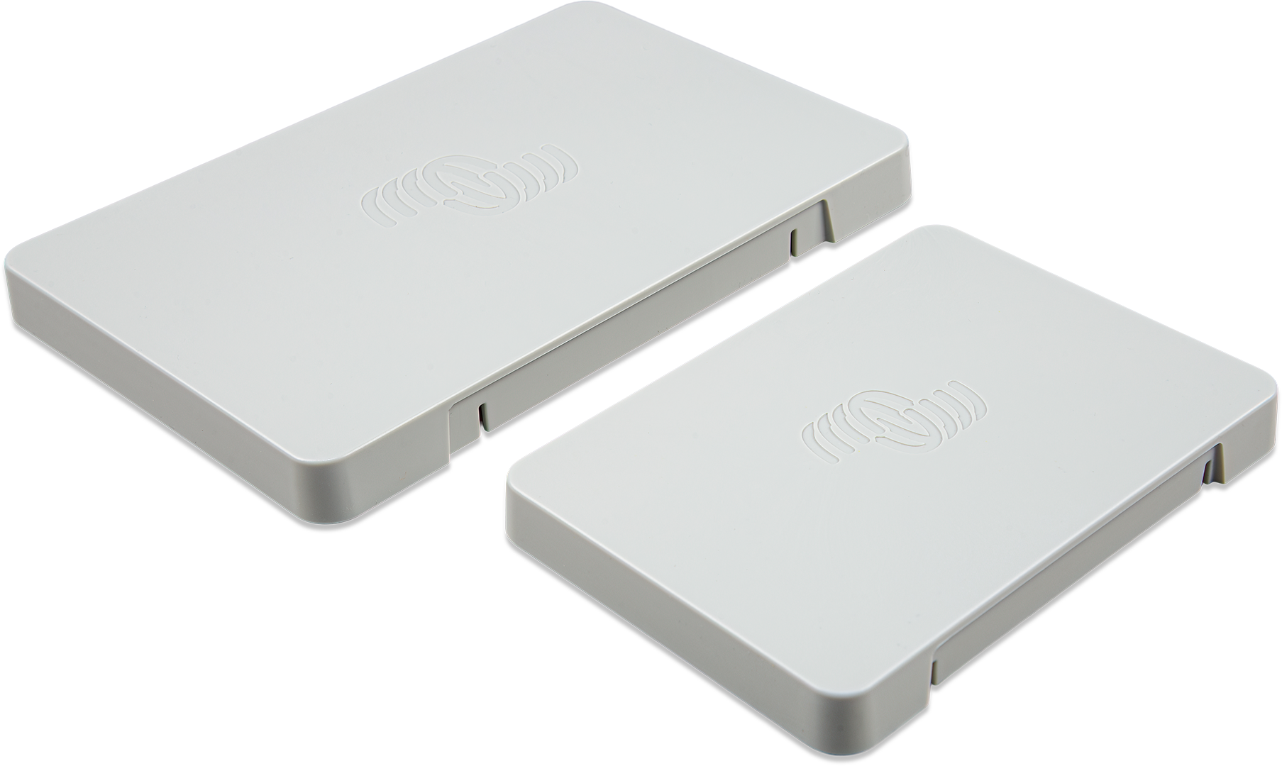

Le capot de protection fourni (à partir du numéro de série HQ2242, peut être commandé séparément - voir la fiche technique pour plus de détails) permet d’éviter les dommages causés par les rayons UV lors d’une exposition prolongée au soleil. Veuillez noter que ce capot ne convient pas aux GX Touch 50 et 70 Flush (encastrés).

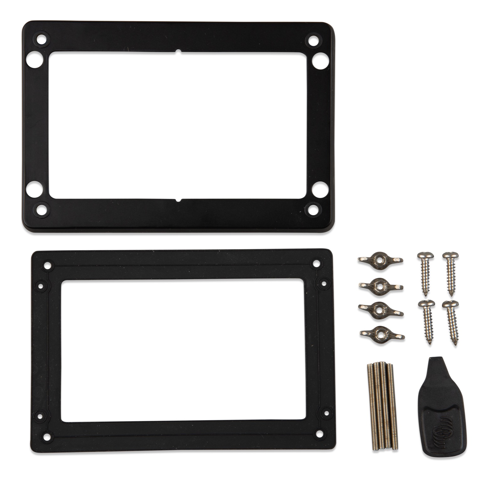

GX Touch 50 Flush et GX Touch 70 Flush
Montage encastré avec le joint en caoutchouc, les supports, les extrémités filetées et les écrous à ailettes inclus. La meilleure option en termes de résistance à la poussière et à l’eau. Serrez les extrémités filetées et les écrous à ailettes uniquement à la main.
Montage encastré collé directement sur la surface sans revêtement à l’aide de l’adhésif préassemblé (sans les supports, les extrémités filetés et les écrous à ailettes). La protection contre les infiltrations dépend en grande partie de la surface sans revêtement.
Installation en relief (totalement affleurante, voir le gabarit de perçage pour les détails) soit avec un joint en caoutchouc, soit avec un adhésif préassemblé. La protection contre les infiltrations dépend en grande partie de la surface sans revêtement.

L’écran tactile est connecté à l’appareil à l’aide d’un seul câble, dont l’une des extrémités est munie d’un connecteur HDMI et d’un connecteur USB.
Installez l’écran tactile dans un endroit pratique.
Branchez le connecteur HDMI dans le port HDMI du Cerbo GX.
Si vous avez un Cerbo GX de première génération (réf. BPP900450100), connectez le connecteur USB au port USB situé juste à côté du port HDMI (ce port USB sert uniquement à alimenter l’écran tactile et n’a pas d’autre fonction). Si vous avez un Cerbo GX de deuxième génération (réf. BPP900450110 et BPP900451100), vous pouvez connecter le GX Touch à n’importe lequel des trois ports USB.
Branchez le câble d’alimentation dans le port d’alimentation via son bloc connecteur à 2 broches et mettez le Cerbo sous tension. Une fois le Cerbo démarré, la console à distance apparaît sur l’écran tactile. Familiarisez-vous avec le fonctionnement de l’écran tactile, puis configurez les paramètres de l’écran tactile.
