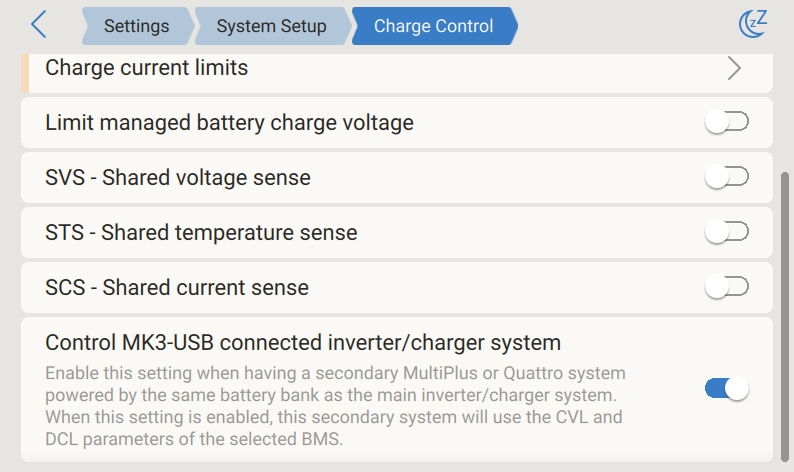

Pour activer ou désactiver le DVCC, accédez à Paramètres → DVCC sur le dispositif GX :

« Limite de courant de charge » est un paramètre de courant de charge maximal pouvant être configuré par l’utilisateur. Il fonctionne dans tout le système, le solaire étant prioritaire, puis le chargeur de batterie CC-CC Orion XS, et enfin le convertisseur/chargeur.
Ce paramètre est disponible dans le menu Paramètres → DVCC du dispositif GX.

Certaines batteries (comme celles de BYD et de Pylontech) qui sortent de l’usine ont besoin d’un certain temps pour s’adapter ; vous devrez peut-être les faire fonctionner à une tension plus faible pendant les deux premières semaines environ pour les aider à s’équilibrer.
C’est à cela que sert la fonction « Limite de la tension de charge des batteries gérées ». L’activation de cette fonction permet d’abaisser la tension de charge maximale jusqu’à ce que les cellules soient équilibrées.
Ne l’utilisez pas à d’autres fins car cela pourrait entraîner des effets secondaires indésirables. Par exemple, l’équilibrage peut échouer ou ne pas démarrer du tout si la tension de charge est trop basse, ce qui déséquilibre gravement les cellules de la batterie au fil du temps. Il est également impossible de régler la valeur au-dessus de la limite de tension de charge (CVL) envoyée par la batterie.
Fonctionne avec les appareils VE.Bus, les chargeurs solaires MPPT VE.Direct et VE.Can, les chargeurs de batterie CC-CC Orion XS ainsi que les Inverter RS et Multi RS.
Le système sélectionne automatiquement la meilleure mesure de tension disponible. Il utilisera si possible la tension du BMV ou d’un contrôleur de batterie BMS, sinon il utilisera la tension de la batterie indiquée par le système VE.Bus.
La tension affichée sur l’interface graphique reflète la même mesure de tension.
La détection de tension partagée (SVS) est activée par défaut lorsque le DVCC est activé. Elle peut être désactivée avec un commutateur dans le menu Paramètres → DVCC.
La SVS (et le DVCC) sont activés de force pour le BMS Lynx Smart et ne peuvent pas être changés.
Notez que la SVS est désactivée de force pour certaines batteries. Veuillez consulter la page de compatibilité de votre batterie.

Notez que STS est désactivé de force pour le Lynx Smart BMS et certaines batteries. Veuillez consulter la page de compatibilité de votre batterie.
Cette fonction transmet le courant de la batterie, mesuré par un contrôleur de batterie connecté au dispositif GX, à tous les chargeurs solaires et chargeurs de batterie CC-CC Orion XS connectés.
Les deux peuvent être configurés pour utiliser le courant de la batterie pour son mécanisme de courant de queue qui arrête l’absorption lorsque le courant est inférieur au seuil configuré. Pour plus d’informations à ce sujet, voir la documentation du chargeur solaire ou de l’Orion XS.
Cette fonction s’applique uniquement aux systèmes qui ne sont pas ESS et/ou qui n’ont pas de batterie gérée, car dans ces deux cas, le MPPT et l’Orion XS sont déjà contrôlés en externe.
Nécessite la version v1.47 du micrologiciel du chargeur solaire MPPT ou une version plus récente.
Pour les systèmes avec plusieurs BMS connectés, ceci permet de sélectionner le BMS à utiliser pour le DVCC. Cela permet également d’utiliser un BMV ou SmartShunt pour le suivi de l’état de charge en sélectionnant un BMV comme contrôleur de batterie (Paramètres → Configuration du système) alors que le BMS est toujours utilisé pour le DVCC.
