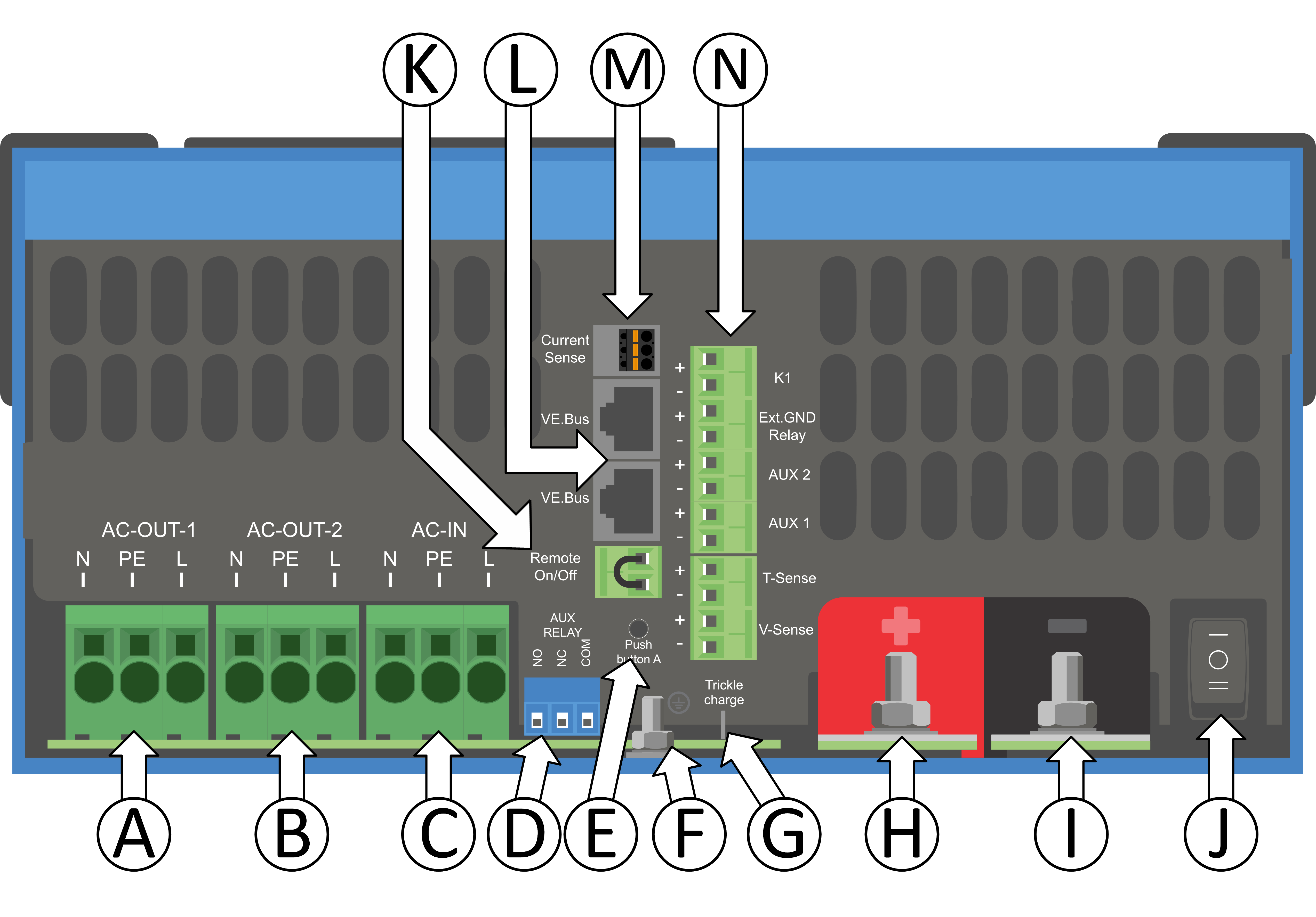

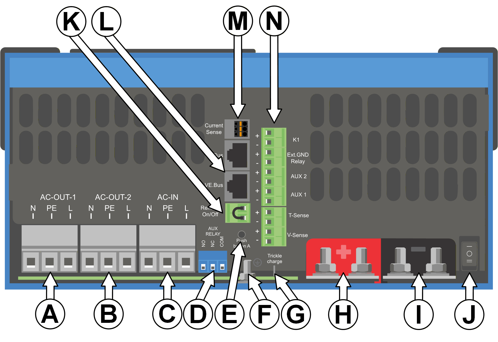

8.1. A: Aansluitingen overzicht
A | Belasting aansluiting. AC-out-1. Van links naar rechts: N (nul), PE (aarde/aarding), L (fase) | |
B | Belasting aansluiting. AC-out-2. Van links naar rechts: N (nul), PE (aarde/aarding), L (fase) | |
C | AC-ingang: Van links naar rechts: N (nul), PE (aarde/aarding), L (fase) | |
D | Alarmcontact: (van links naar rechts) NO NC, COM. | |
E | Drukknop A – Om een opstart zonder Assistents uit te voeren . | |
F | Veiligheids aarde-aansluiting M6 (PE). | |
G | M8 positieve accu-aansluiting | |
H | M8 negatieve accu-aansluiting | |
I | schakelaar: 1 =Aan, 0=Uit, ||=alleen lader | |
J | Connector voor remote schakelaar: Kort om “AAN” te zetten. | |
K | 2x RJ45 VE.Bus aansluiting voor afstandsbediening en/of parallelle/driefasen werking | |
L | Externe stroom sensor Om de stroomsensor aan te sluiten: de draadbrug tussen de aansluitklemmen INT en COM weghalen, de rode sensordraad aansluiten op de aansluitklem EXT en de witte sensordraad aansluiten op de aansluitklem COM. | |
M | Klem voor: boven naar beneden:

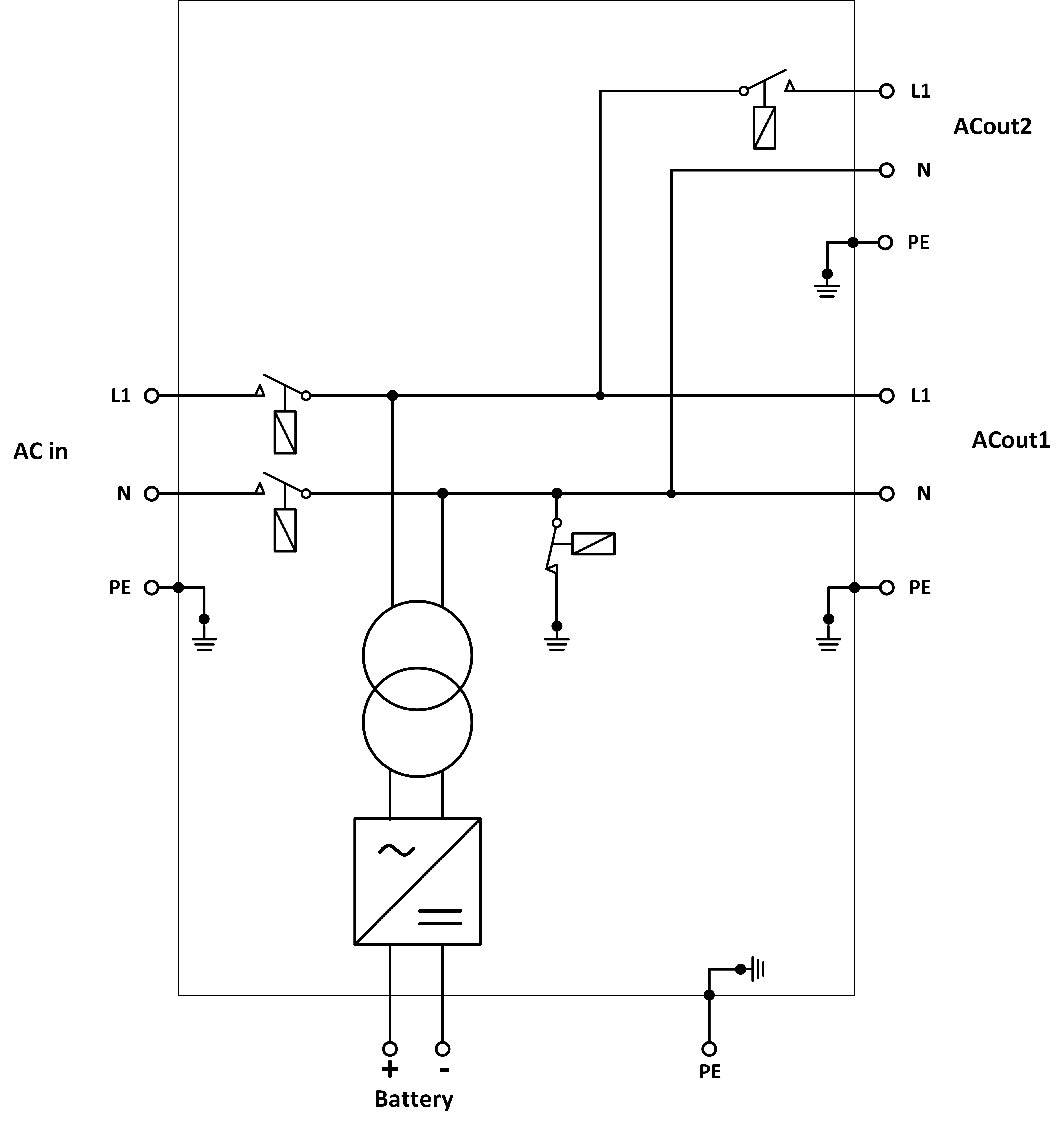

8.2. B: blokdiagram
* Zie tabel in Hoofstuk 4.2 “Aanbevolen DC-zekering”

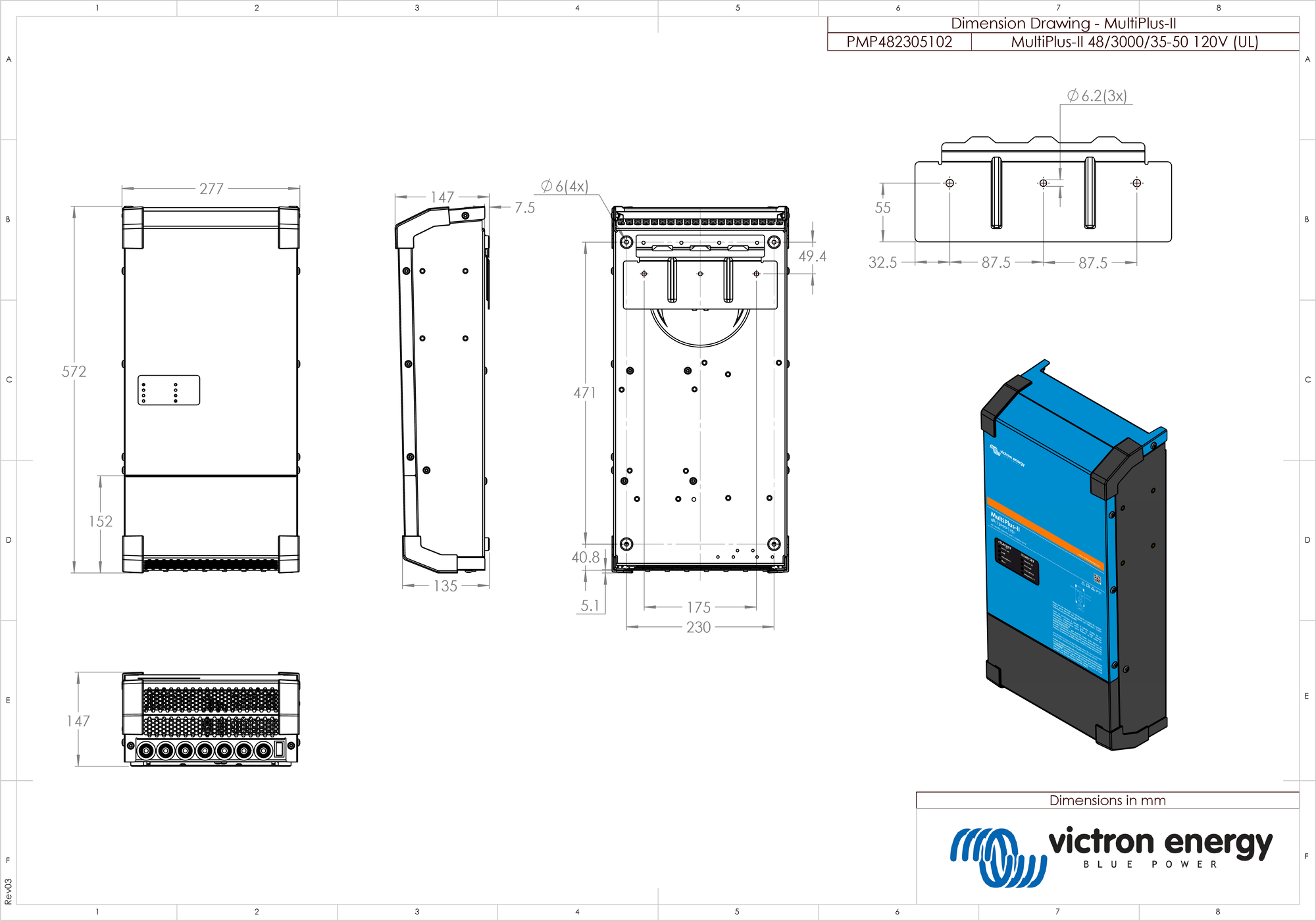

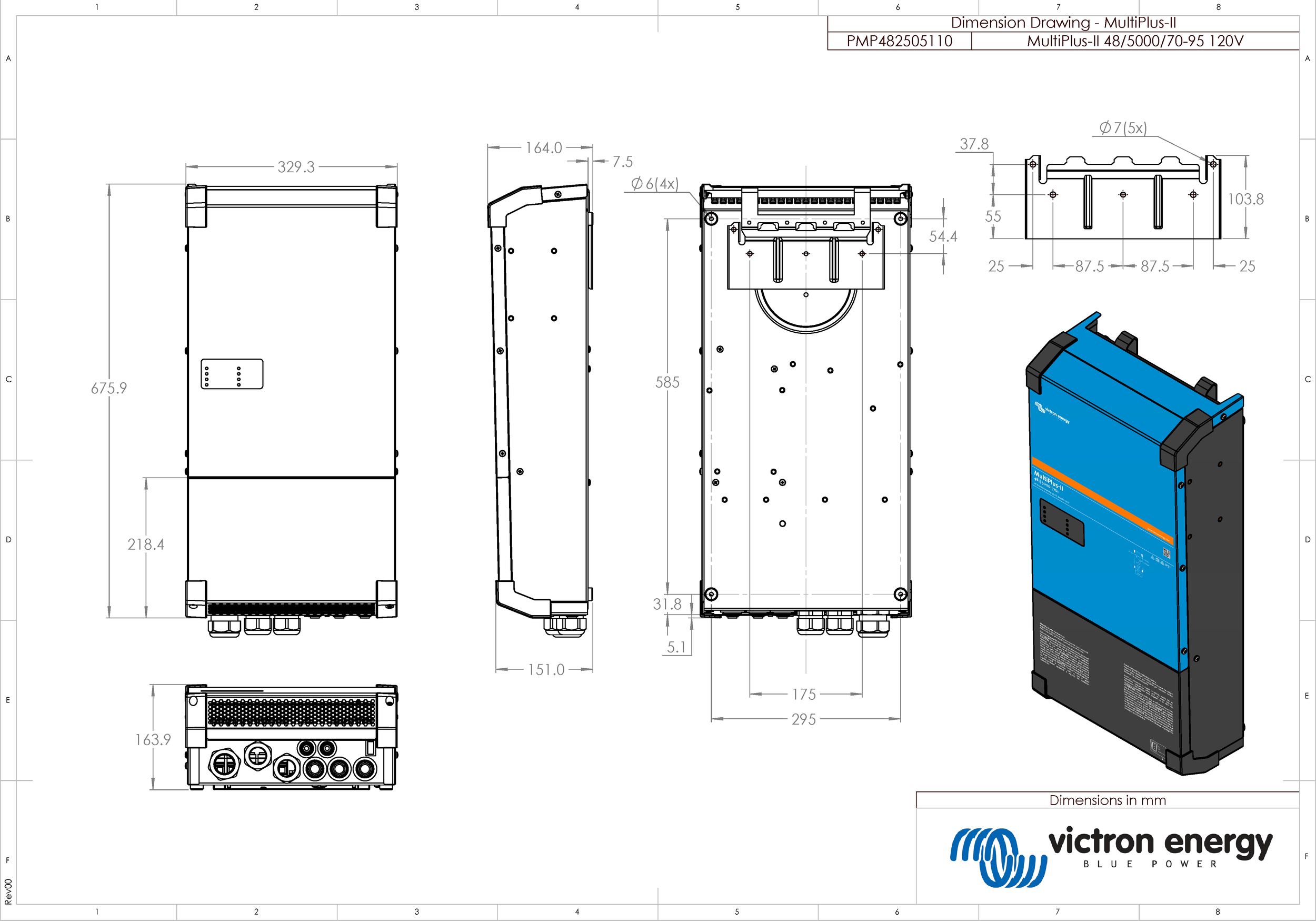

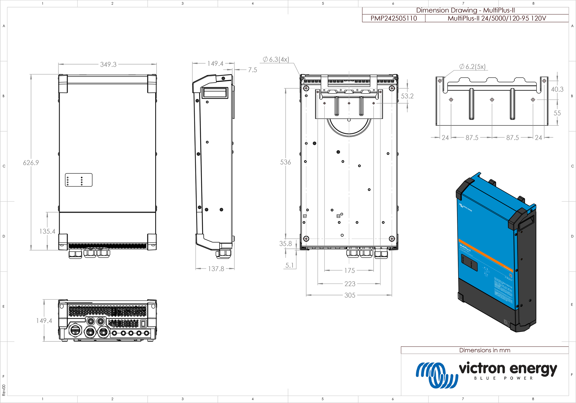

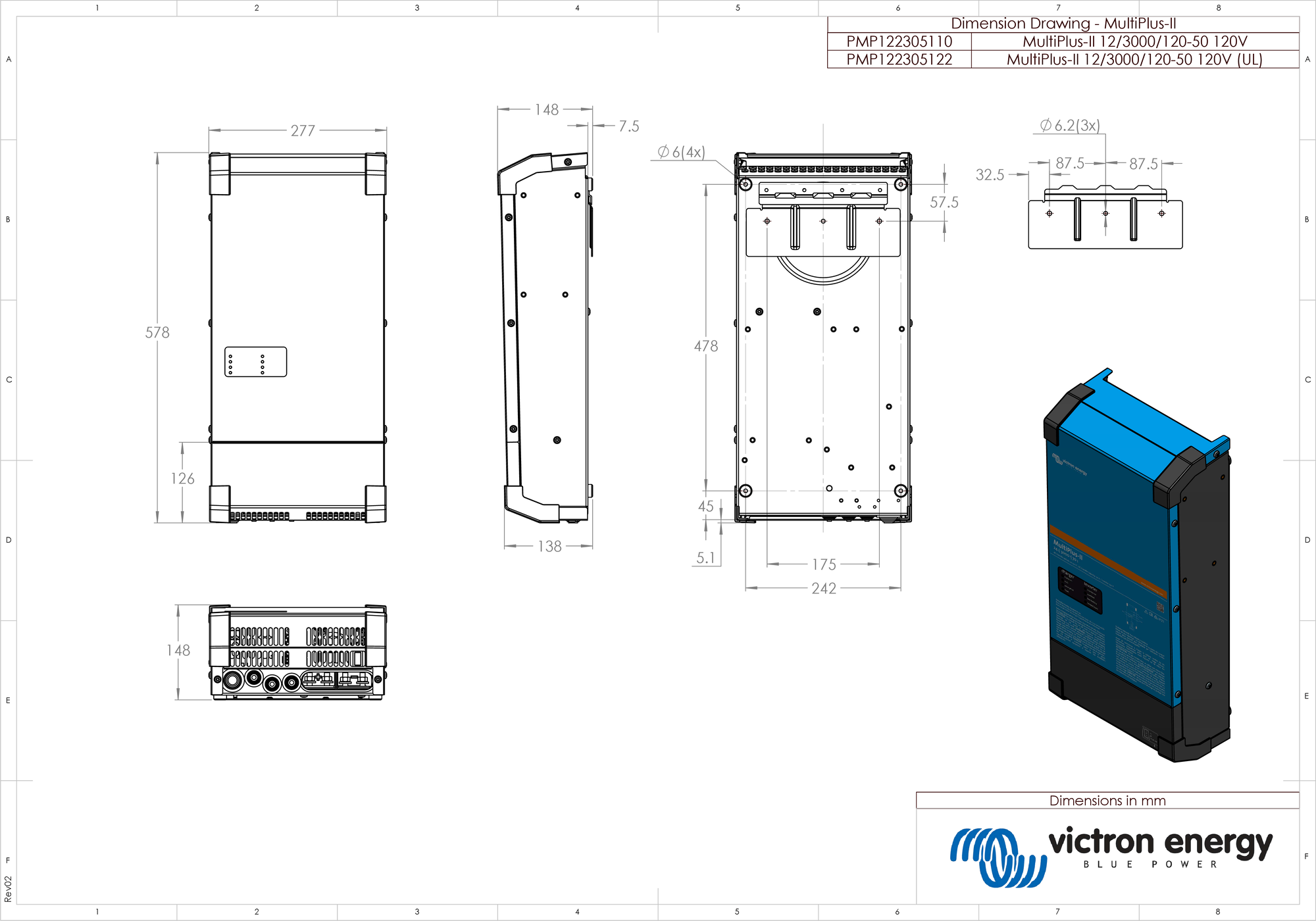

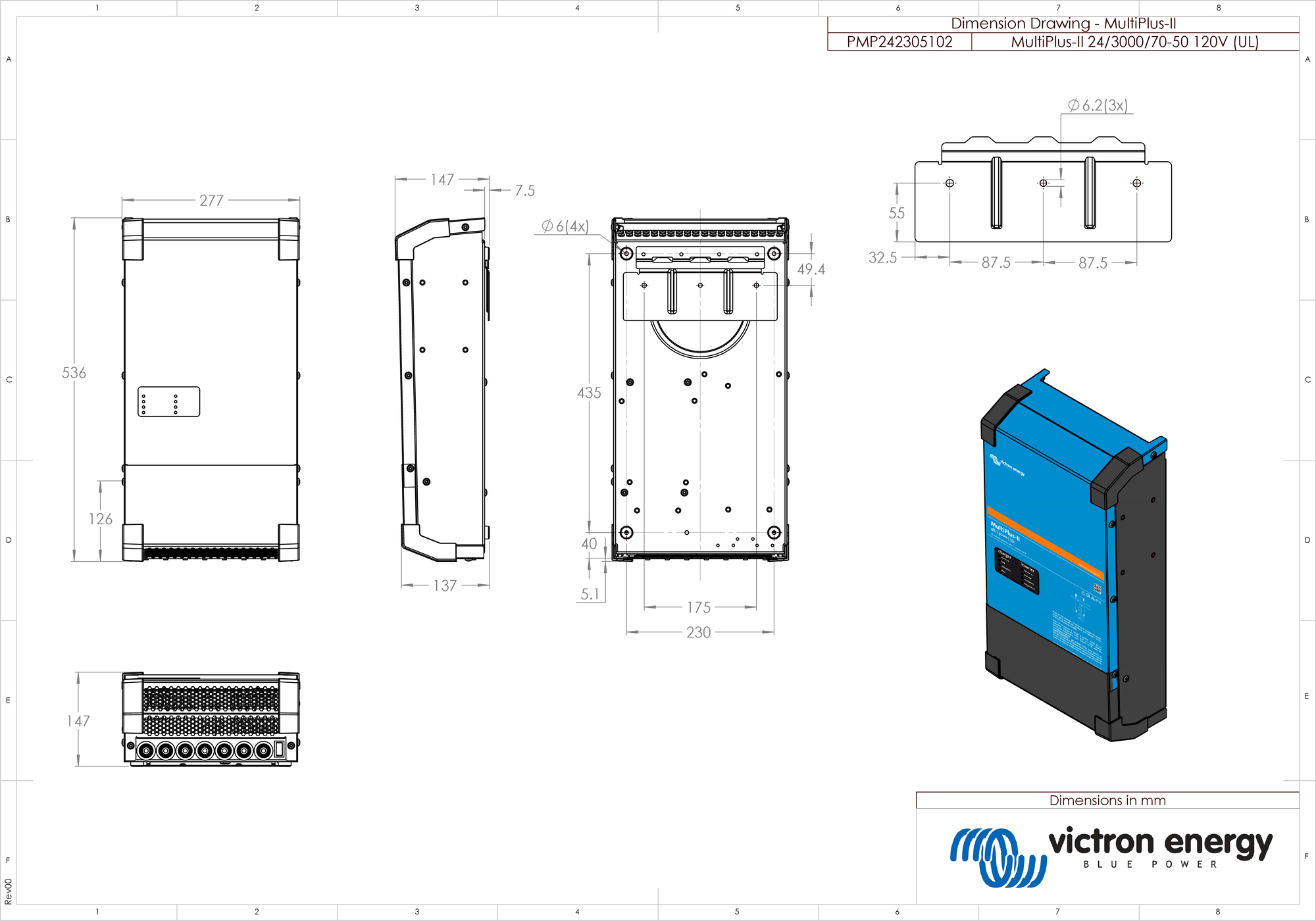

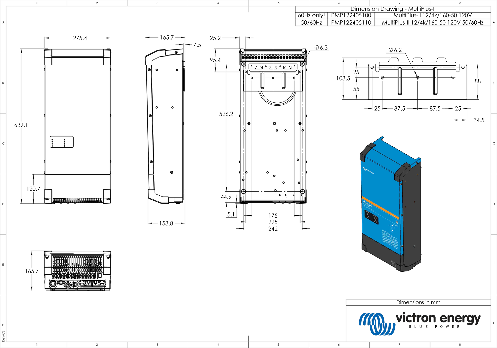

8.7. G: Afmetingen behuizing
![MultiPlus-II-12V-3000VA-120V-_UL_.pdf](image/166863d07f2b6f.png)
![MultiPlus-II-24V-3000VA-120V-_UL_.pdf](image/166863d082176e.png)
![MultiPlus-II-48V-3000VA-120V-_UL_.pdf](image/166863d08490fb.png)
![MultiPlus-II_24V_5000VA_120V.pdf](image/166863d087c61c.png)
![MultiPlus-II_48V_5000VA_120V.pdf](image/166863d08ae11a.png)
