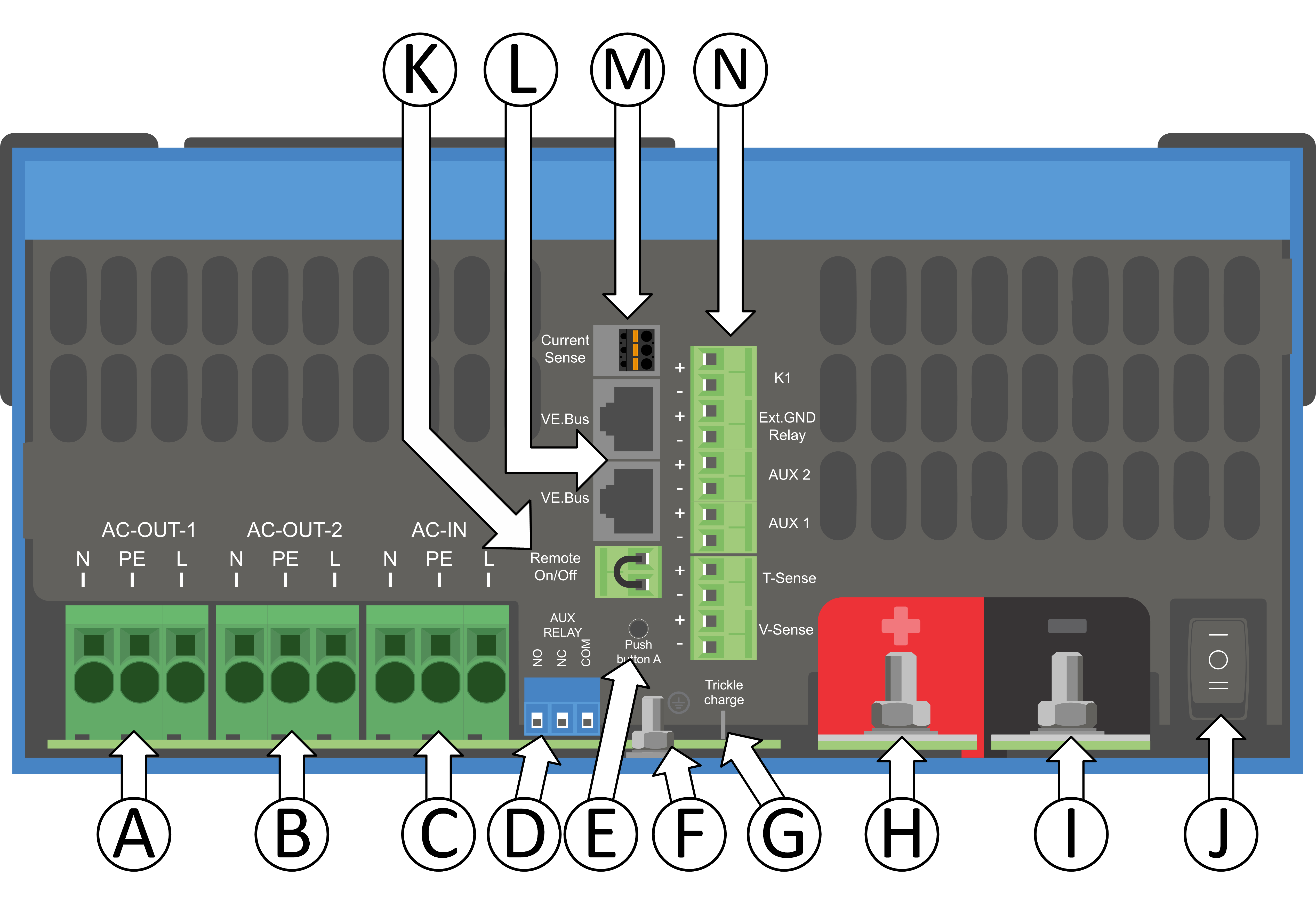

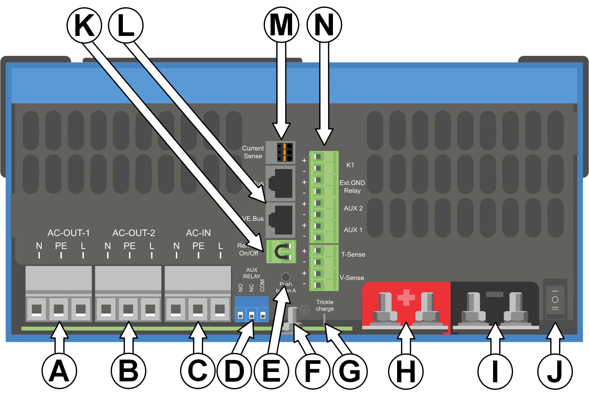

8.1. A: Panoramica collegamenti
A | Collegamento del carico. AC-out-1. Da sinistra a destra: N (neutro), PE (terra/massa), L (fase) | |
B | Collegamento del carico. AC-out-2. Da sinistra a destra: N (neutro), PE (terra/massa), L (fase) | |
C | Ingresso CA: Da sinistra a destra: N (neutro), PE (terra/massa), L (fase) | |
D | Contatto allarme: (da sinistra a destra) NO, NC, COM. | |
E | Pulsante A - Per eseguire un avvio senza assistenti | |
F | Collegamento primario di terra M6 (PE). | |
G | Collegamento positivo della batteria M8. | |
H | Collegamento negativo della batteria M8. | |
I | interruttore: 1=On, 0=Off, ||=charger only | |
J | Connettore per interruttore remoto: Fare cortocircuito per “accendere”. | |
K | 2x connettori VE.Bus RJ45 per controllo remoto e/o funzionamento parallelo / trifase | |
L | Sensore corrente esterno Per collegare il sensore di corrente, rimuovere il ponticello tra i morsetti INT e COM, collegare il filo rosso del sensore al morsetto EXT e collegare il filo bianco del sensore al morsetto COM. | |
M | Morsetti dall’alto in basso:

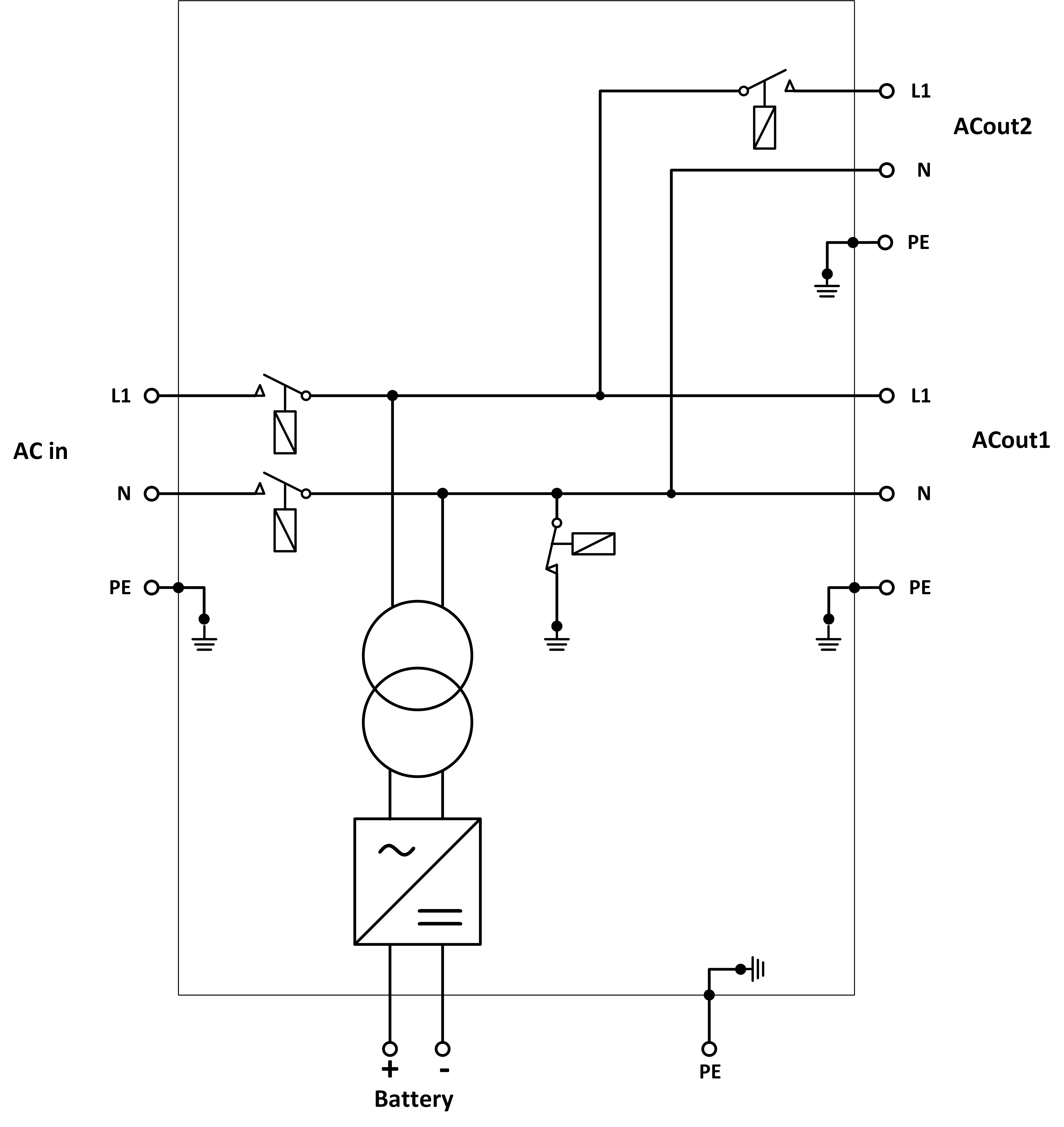

8.2. B: Diagramma di blocco
* Vedere la tabella al Capitolo 4.2 “Fusibile CC consigliato”.

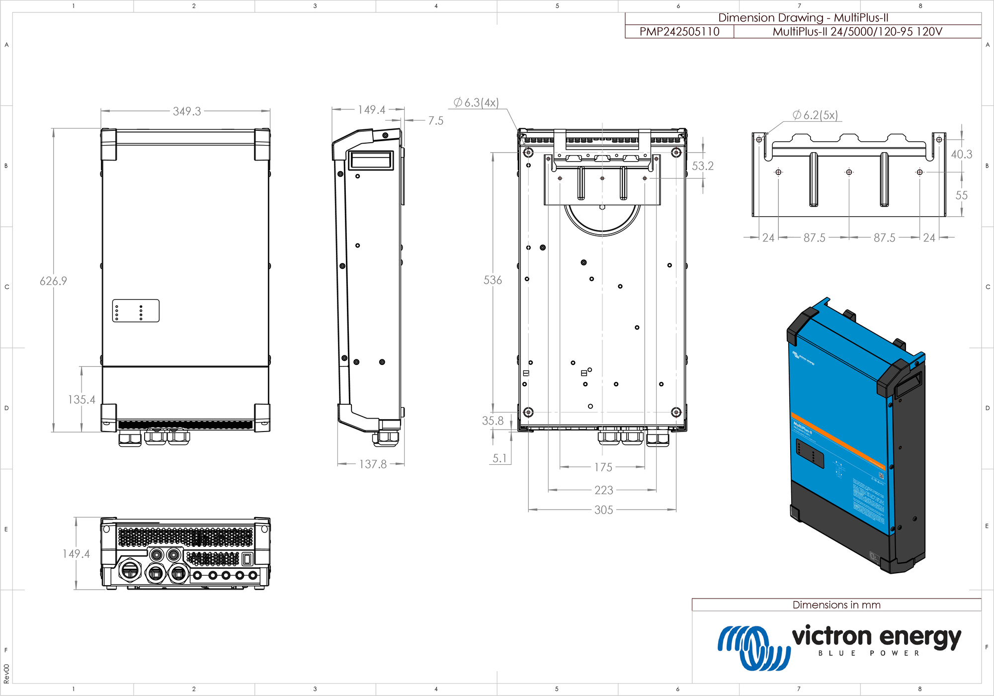

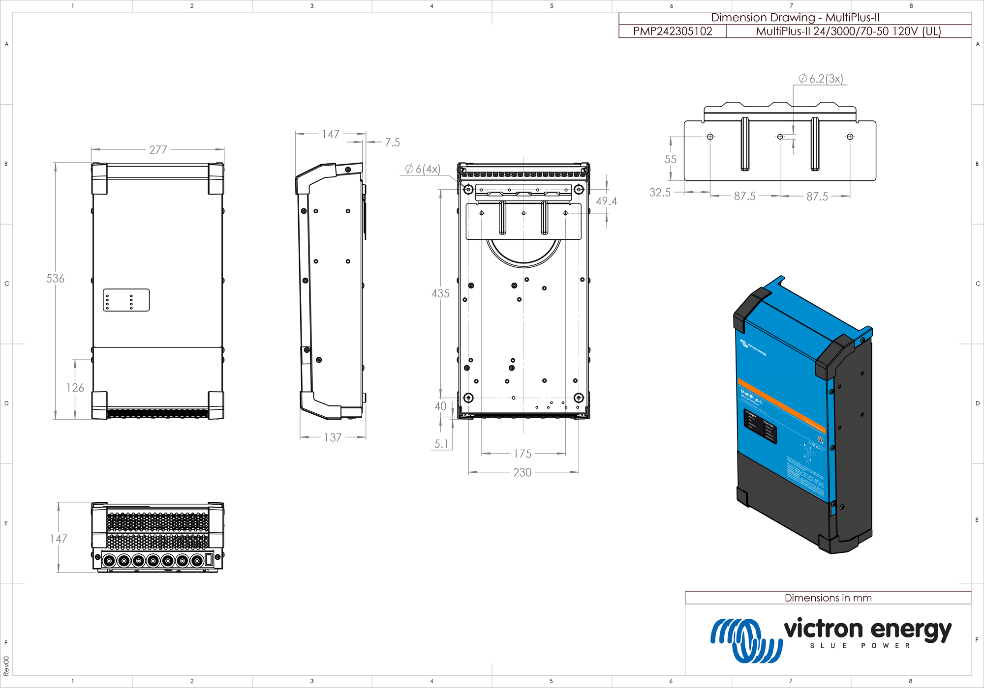

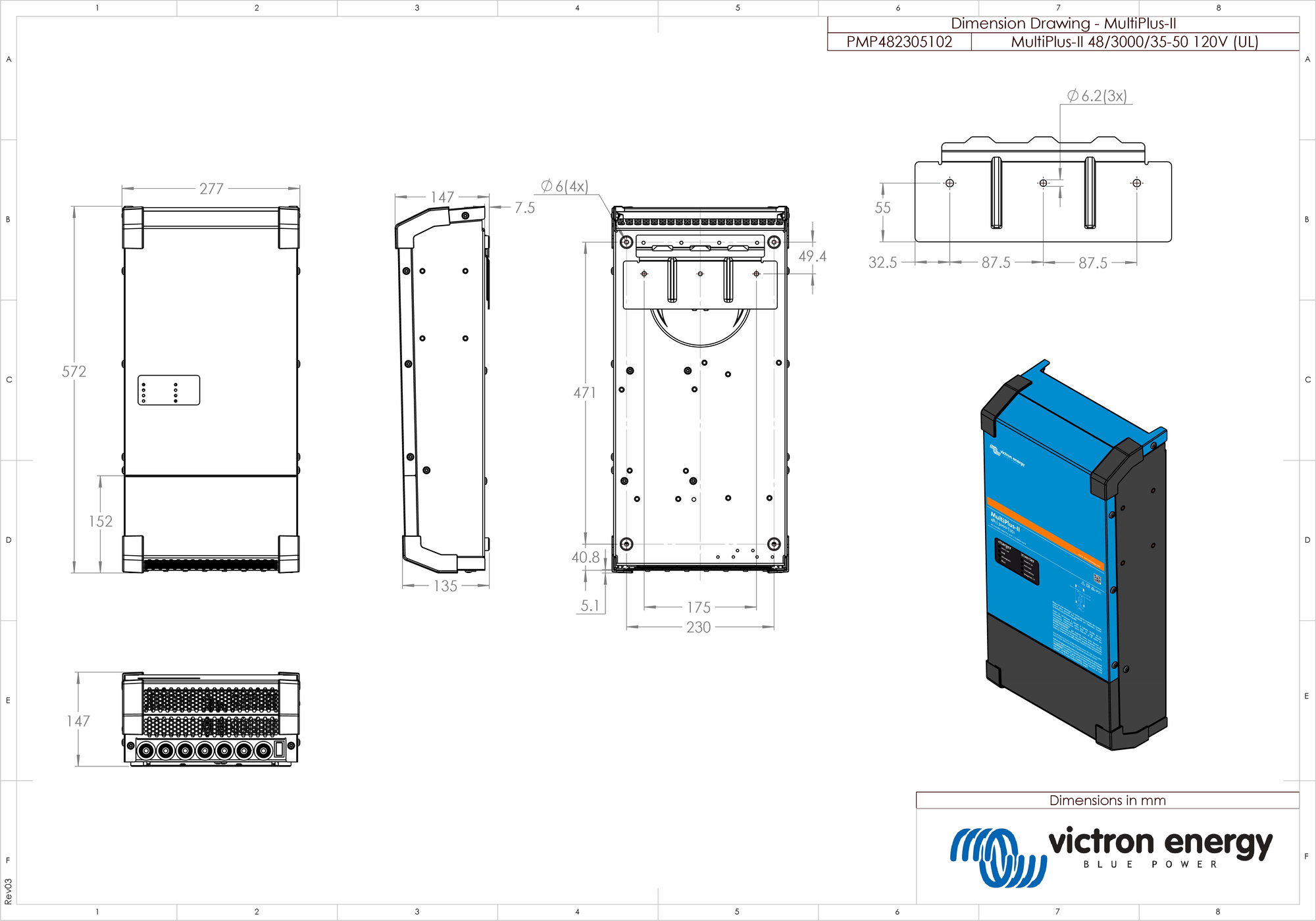

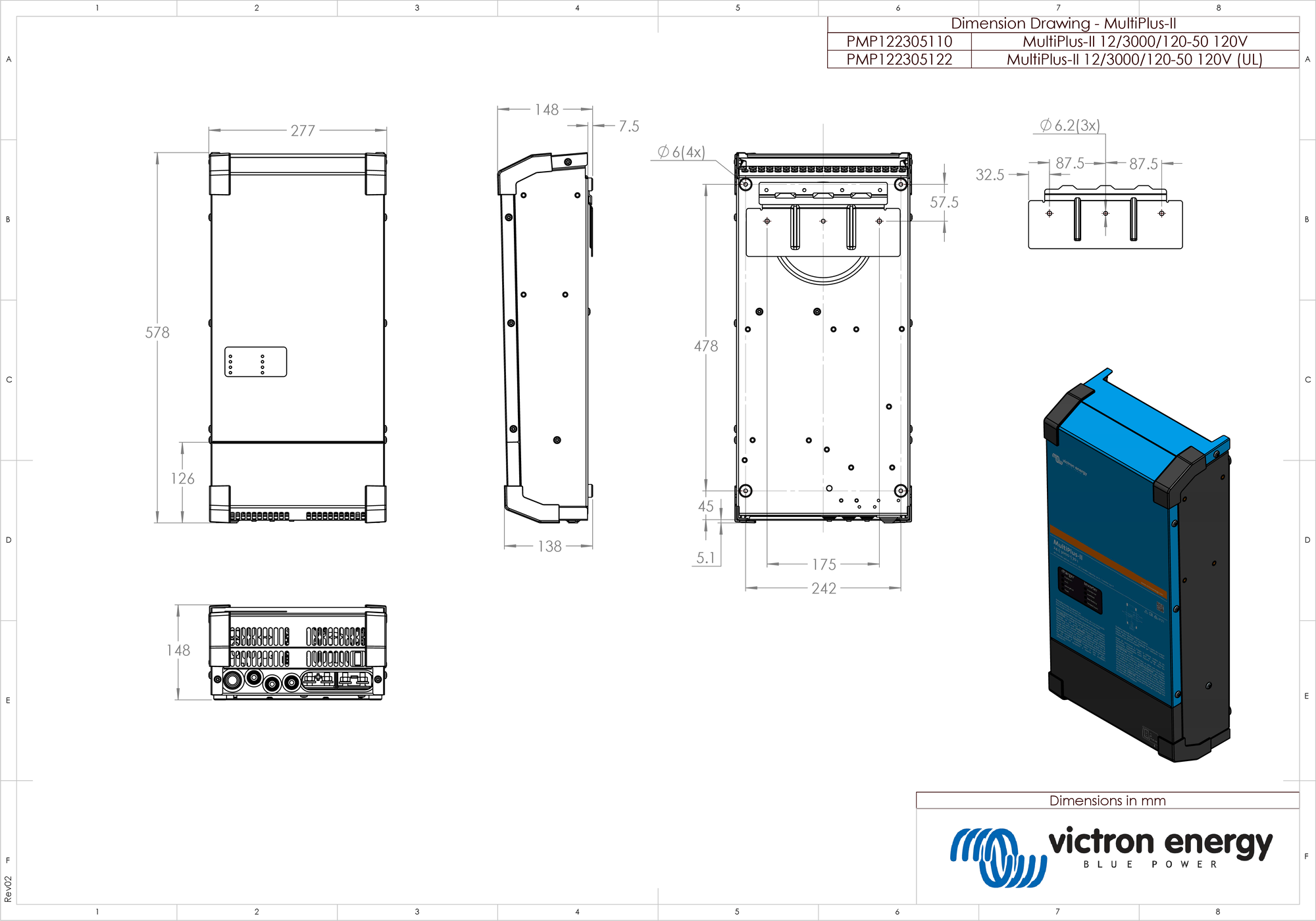

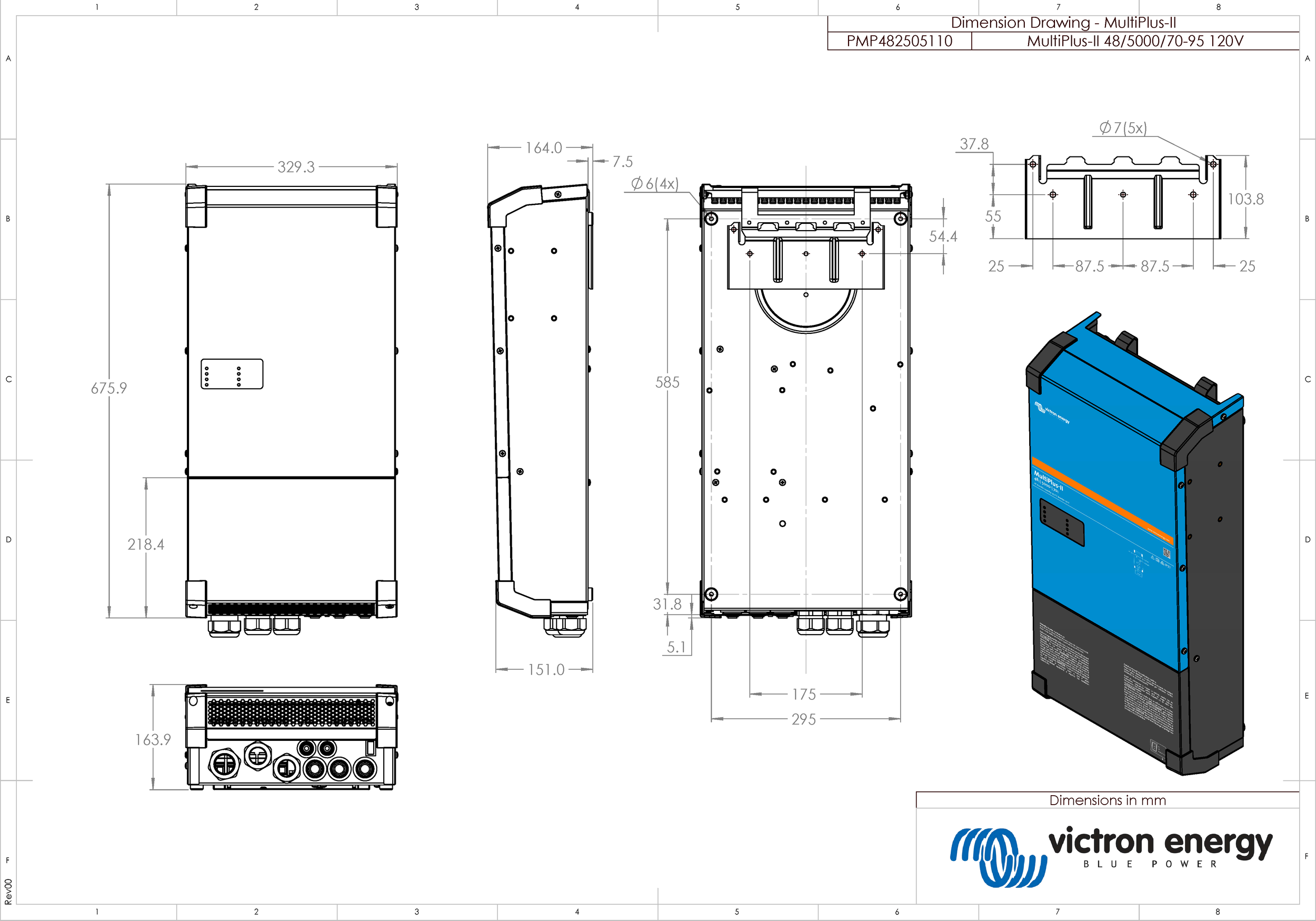

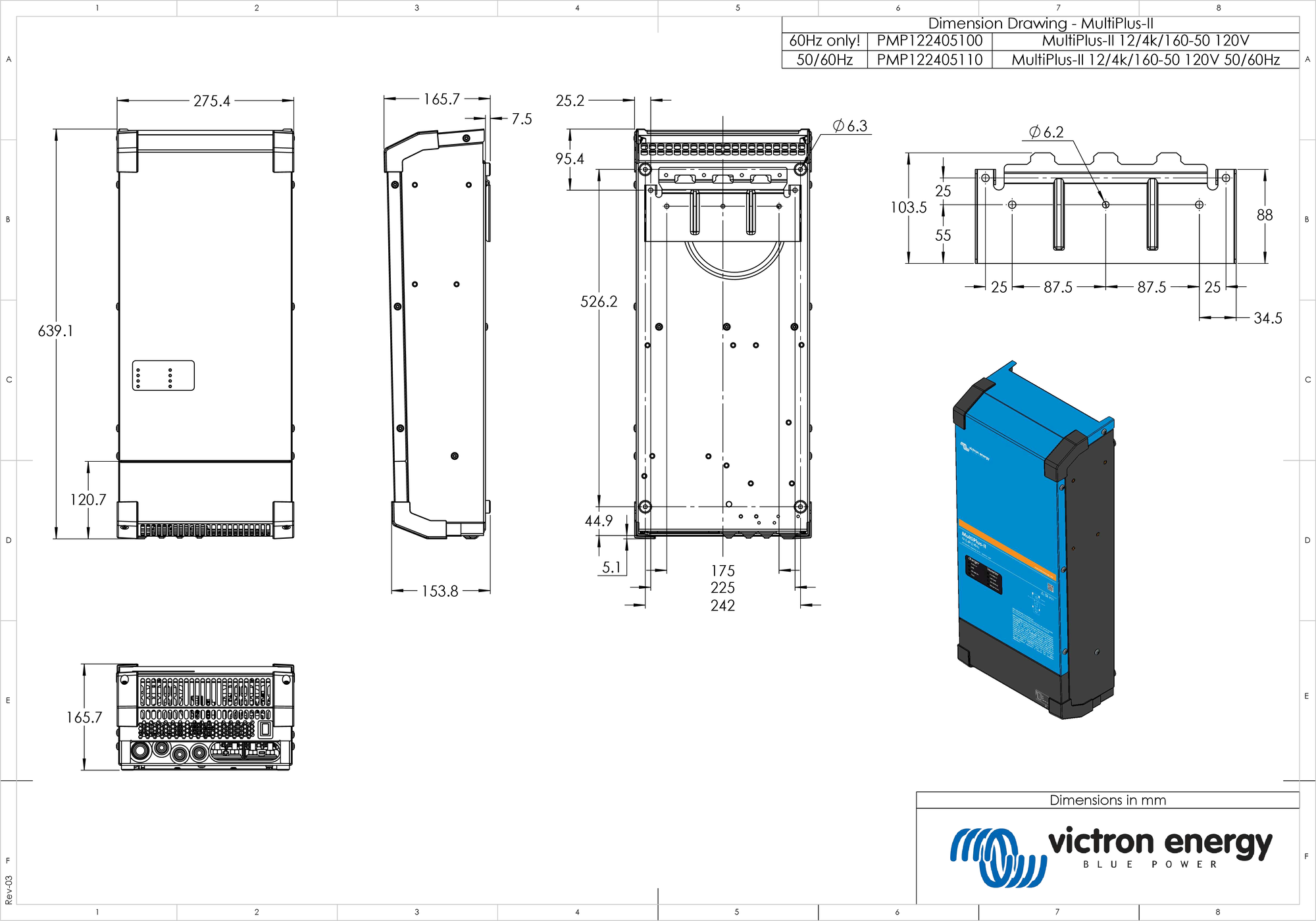

8.7. G: Misure carcassa
![MultiPlus-II-12V-3000VA-120V-_UL_.pdf](image/166863d07f2b6f.png)
![MultiPlus-II-24V-3000VA-120V-_UL_.pdf](image/166863d082176e.png)
![MultiPlus-II-48V-3000VA-120V-_UL_.pdf](image/166863d08490fb.png)
![MultiPlus-II_24V_5000VA_120V.pdf](image/166863d087c61c.png)
![MultiPlus-II_48V_5000VA_120V.pdf](image/166863d08ae11a.png)
