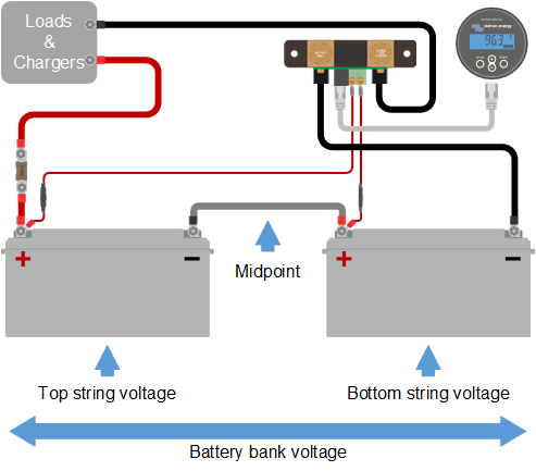

9.1. Schémas de câblage du point médian et du banc de batteries
9.1.1. Connexion et supervision du point médian dans un parc de batteries de 24 V
![SS_-_Picture26.png](image/166013467c4ccb.png)
GOOD (bon) : Les points médians ne sont pas raccordés et sans barres omnibus ni surveillance des points médians.
![SS_-_Picture27.png](image/166013467c8cc2.png)
WRONG (mauvais) : Les points médians sont raccordés et sans barres omnibus ni surveillance des points médians.
En raison de la chute de tension sur les câbles positif et négatif, la tension du point médian n'est pas identique.
Dans le cas d’un parc de batteries non supervisé, les points médians ne doivent pas être connectés entre eux : un mauvais parc de batteries peut passer inaperçu et endommager toutes les autres batteries.
![SS_-_Picture28.png](image/166013467ccc14.png)
GOOD bon) : Les points médians ne sont pas raccordés ; des barres omnibus sont utilisées mais sans surveillance des points médians.
![SS_-_Picture29.png](image/166013467d0ba3.png)
GOOD (bon) : Les points médians sont raccordés, avec des barres omnibus et une surveillance des points médians.
Utilisez toujours des barres omnibus lors de la supervision de la tension du point médian. Les câbles des barres omnibus doivent toutes avoir la même longueur.
Les points médians ne peuvent être raccordés que si une action corrective est prise en cas d’alarme.
9.1.2. Connexion et supervision du point médian dans un parc de batteries de 48 V
![SS_-_Picture30.png](image/166013467d4a44.png)
![SS_-_Picture31.png](image/166013467d8806.png)
![SS_-_Picture32.png](image/166013467dc780.png)
GOOD (bon) : Les points médians ne sont pas raccordés ; des barres omnibus sont utilisées mais sans surveillance des points médians.
![SS_-_Picture33.png](image/166013467e04cc.png)
Dans le cas d'un banc de batteries non supervisé, les points médians ne devraient pas être connectés entre eux : un mauvais banc de batteries peut passer inaperçu et endommager toutes les autres batteries.
Les points médians ne peuvent être connectés que si une action corrective est prise en cas d'alarme.
