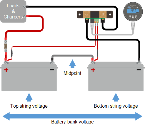

Een tijdig alarm kan worden gegenereerd door de middelpuntspanning van de accubank te bewaken (d.w.z. door de spanning van de reeks in tweeën te splitsen en de spanning van de twee reeks helften te vergelijken).
De middelpunt afwijking zal klein zijn wanneer de accubank niet wordt belast, en zal toenemen:
Aan het einde van de bulkfase tijdens het opladen (de spanning van goed geladen cellen zal snel toenemen terwijl achterblijvende cellen verder opgeladen moeten worden).
Bij het ontladen van de accubank, totdat de spanning van de zwakste cellen snel begint te dalen.
Bij hoge laad- en ontladingssnelheden.
