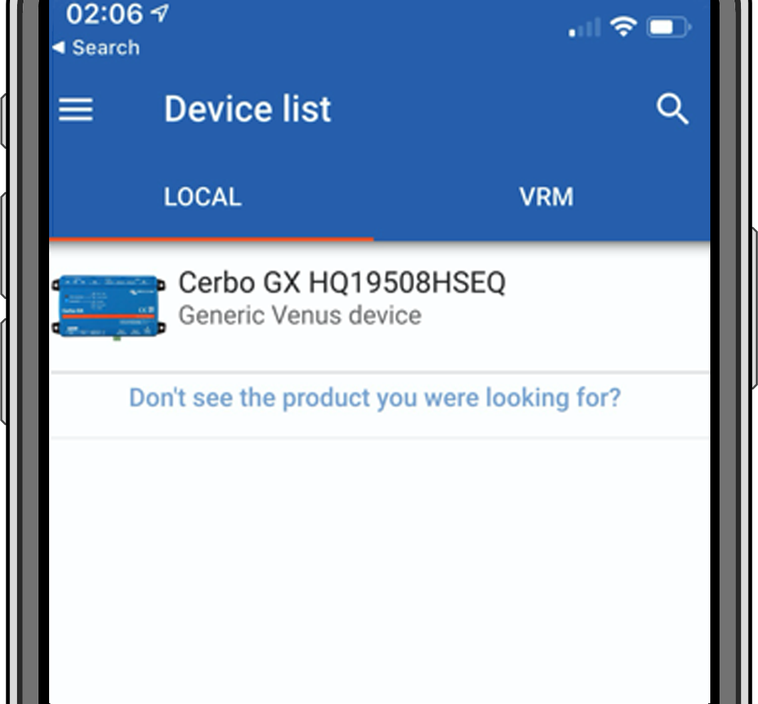

Aprire l'app VictronConnect a non più di 10 metri dal Cerbo-S GX e attendere che rilevi i dispositivi vicini.
Quando appaiono, cliccare o toccare Cerbo-S GX.

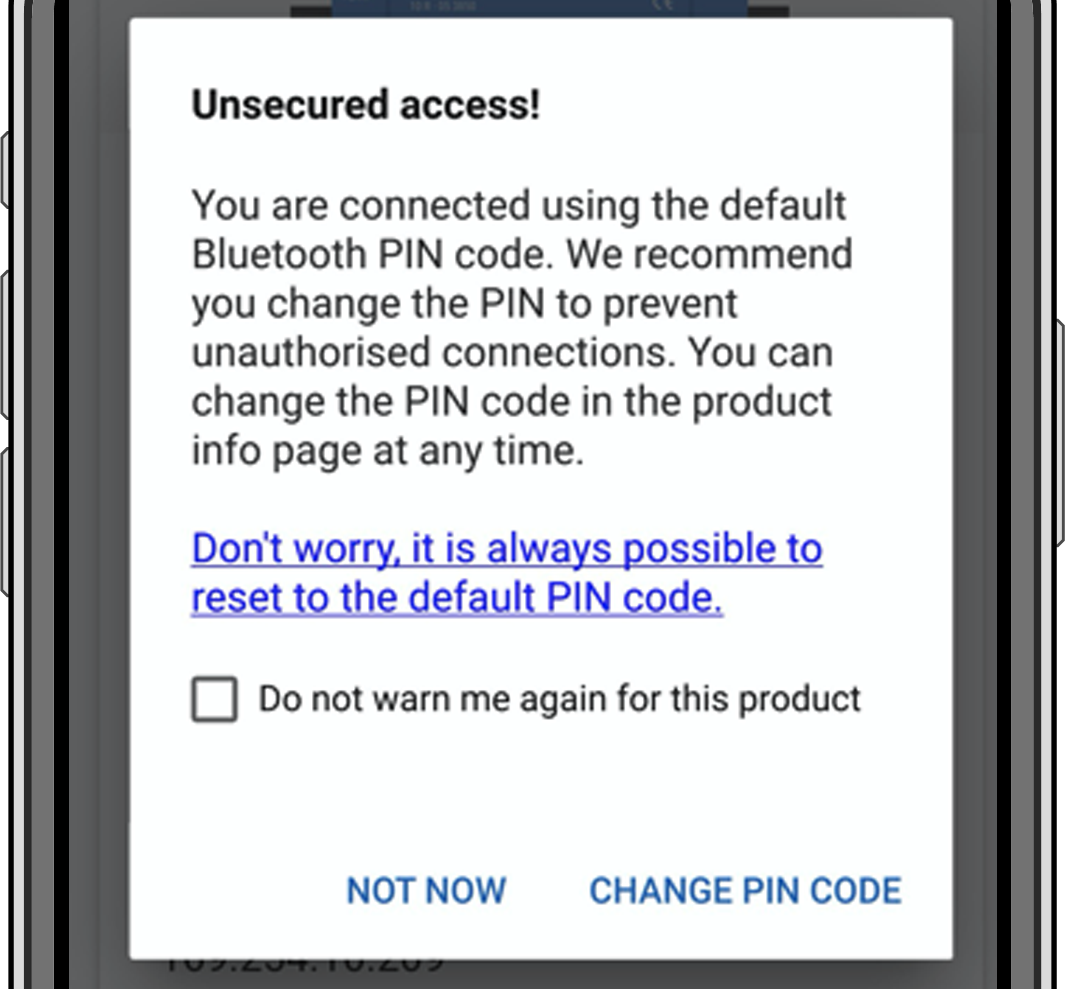

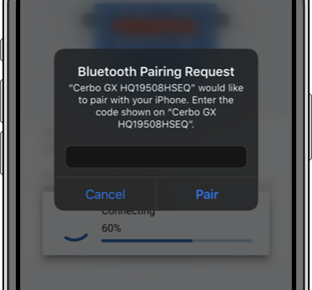

Alla prima connessione sarà chiesto di inserire il codice PIN del Bluetooth.
Il codice PIN per difetto è 000000.
Per i dispositivi GX che utilizzano il codice PIN per difetto, verrà chiesto di cambiare tale codice PIN non sicuro con un codice univoco più sicuro. Impostare il codice univoco e conservarlo assieme alle password in un luogo sicuro, per recuperarlo in caso di dimenticanza.

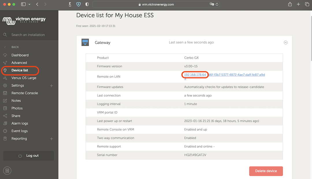

Indirizzo IP nel VRM
Nel portale VRM, l'indirizzo IP si trova nella pagina Elenco dispositivi dell'impianto. Ricordarsi che è necessario che il Cerbo-S GX sia connesso a Internet.

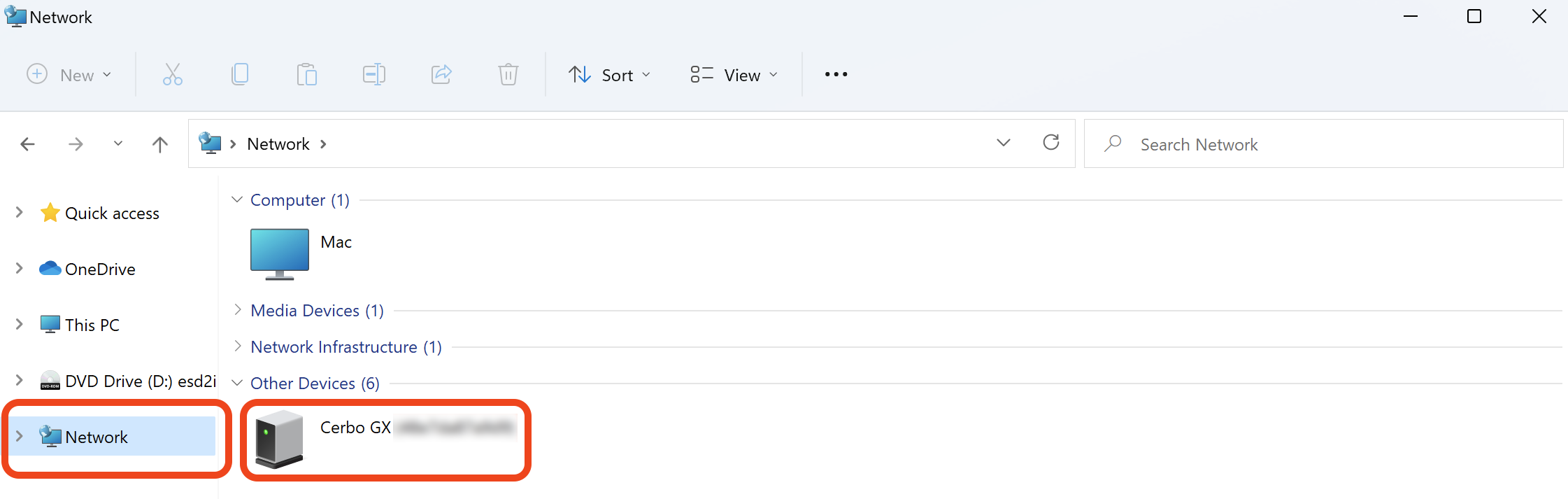

In una rete locale, ad esempio a casa, è possibile trovare il Cerbo-S GX anche nella panoramica "Rete" di Windows (utilizza la tecnologia di trasmissione Universal Plug-and-Play (UPnP)):
Cliccare due volte sull’icona per aprire la Consolle Remota nella LAN.

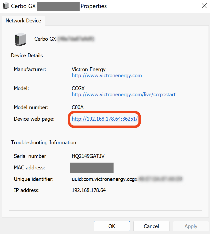

Aprire la finestra "Proprietà" cliccando con il tasto destro del mouse sull'icona per visualizzare l'indirizzo IP.

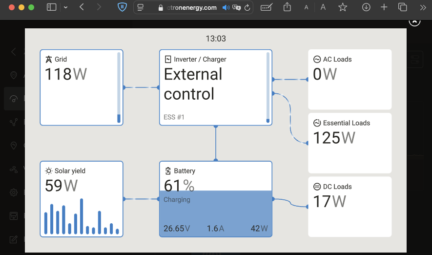

Il risultato è simile all'immagine qui sopra.
