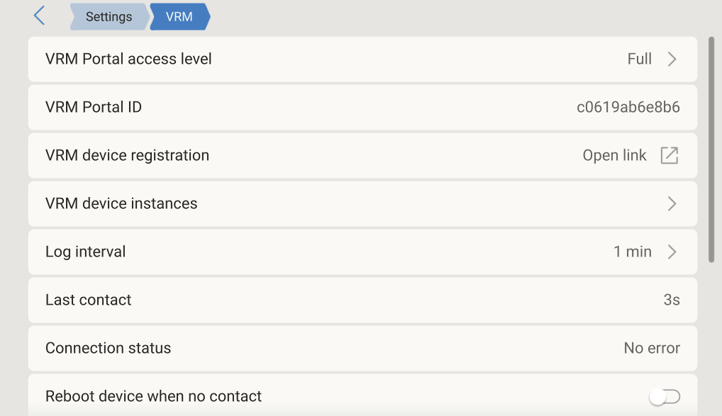

Verifique a entrada «último contacto» no menu do portal online do VRM (Definições → Portal online VRM → Último contacto).
Se o tempo apresentado estiver na definição «Intervalo de registo» configurada no mesmo menu, isto indica que os dados estão a ser enviados ativamente para o VRM, o que significa que tudo funciona corretamente.
Se apresentar pontos, o dispositivo GX não consegue contactar o Portal VRM desde o arranque.
Se mostrar uma duração, mas com um erro, então o dispositivo GX conseguiu enviar dados, mas perdeu o contacto.
Se o «Registo Permitido» estiver desativado, o dispositivo GX não irá enviar quaisquer dados para o Portal VRM.
Verifique a entrada «Registos guardados» no mesmo menu.
Esta entrada indica o número dos registos guardados para enviar mais tarde.
Se este número for 0, isso significa que o Cerbo GX enviou todos os seus dados ao Portal VRM, o que, por sua vez, significa que a ligação está realmente a funcionar.
Se for maior que 0, significa Cerbo GX não pode fazer a ligação ao Portal VRM.
Isto geralmente é acompanhado por uma mensagem de erro, descrita mais adiante no capítulo.
Se os problemas com o registo de dados se mantiverem, continue a ler.

Verifique o estado de erro da ligação
Aceda a Definições → Portal Online VRM e comprove o estado «Erro de ligação»:
Se visualizar um erro de Ligação, o Cerbo GX não consegue contactar da base de dados do VRM. O erro de ligação vai visualizar um código de erro que indica a natureza do problema de conectividade. Também são visualizados os detalhes da mensagem de erro para facilitar o diagnóstico do problema aos técnicos de informática no local.
