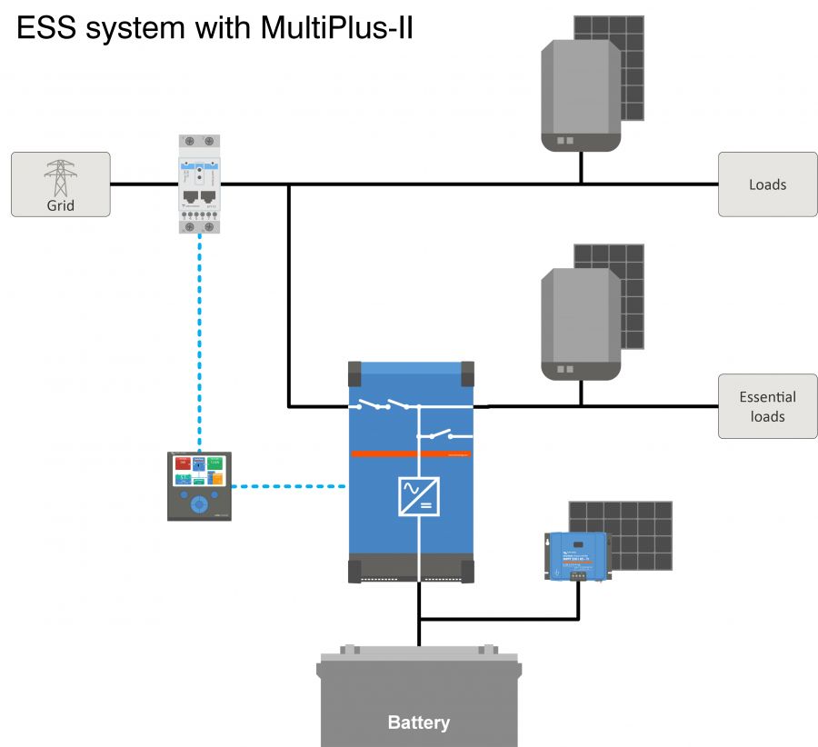

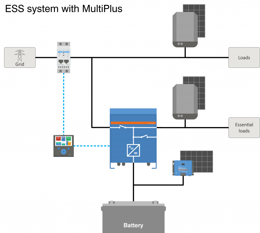

9.2. Schritt 2 - Entscheiden Sie, welche Art von ESS
Es gibt ein paar verschiedene Möglichkeiten, ein ESS-System einzurichten. Auch eine Kombination dieser Möglichkeiten ist möglich:
DC-gekoppelte ESS
AC-gekoppelte ESS
Energiezähler wird verwendet
Netz parallel
Wesentliche Lasten werden verwendet
Sehen Sie untenstehende Zeichnungen, um eine Vorstellung von allen Möglichkeiten zu erhalten. Die erste Zeichnung zeigt die Verdrahtung, wenn ein MultiPlus-II verwendet wird; und die zweite zeigt, wie sie mit einem MultiPlus oder Quattro verdrahtet wird.
Beide Zeichnungen zeigen alle AC- und DC-gekoppelten Kombinationen.
