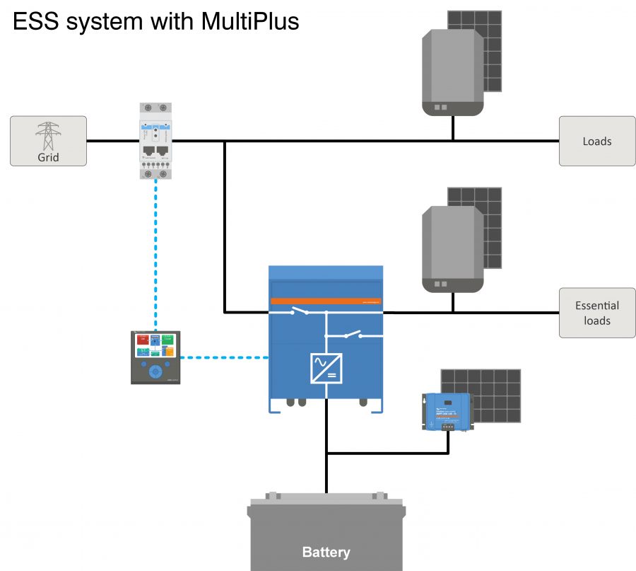

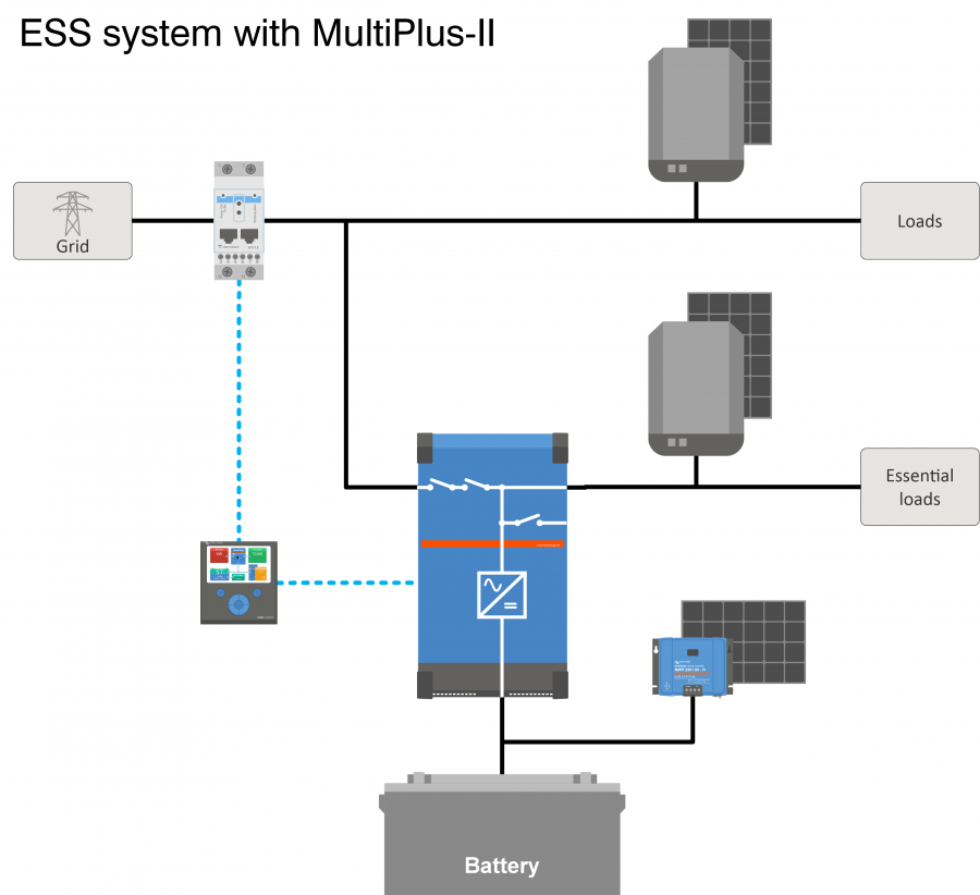

Vedere i disegni più sotto per farsi un’idea di tutte le possibilità. Il primo disegno mostra il cablaggio quando si utilizza un MultiPlus-II, mentre il secondo mostra il cablaggio di un MultiPlus o di un Quattro.
Entrambi i disegni mostrano tutte le combinazioni di abbinamento a CA e CC.
