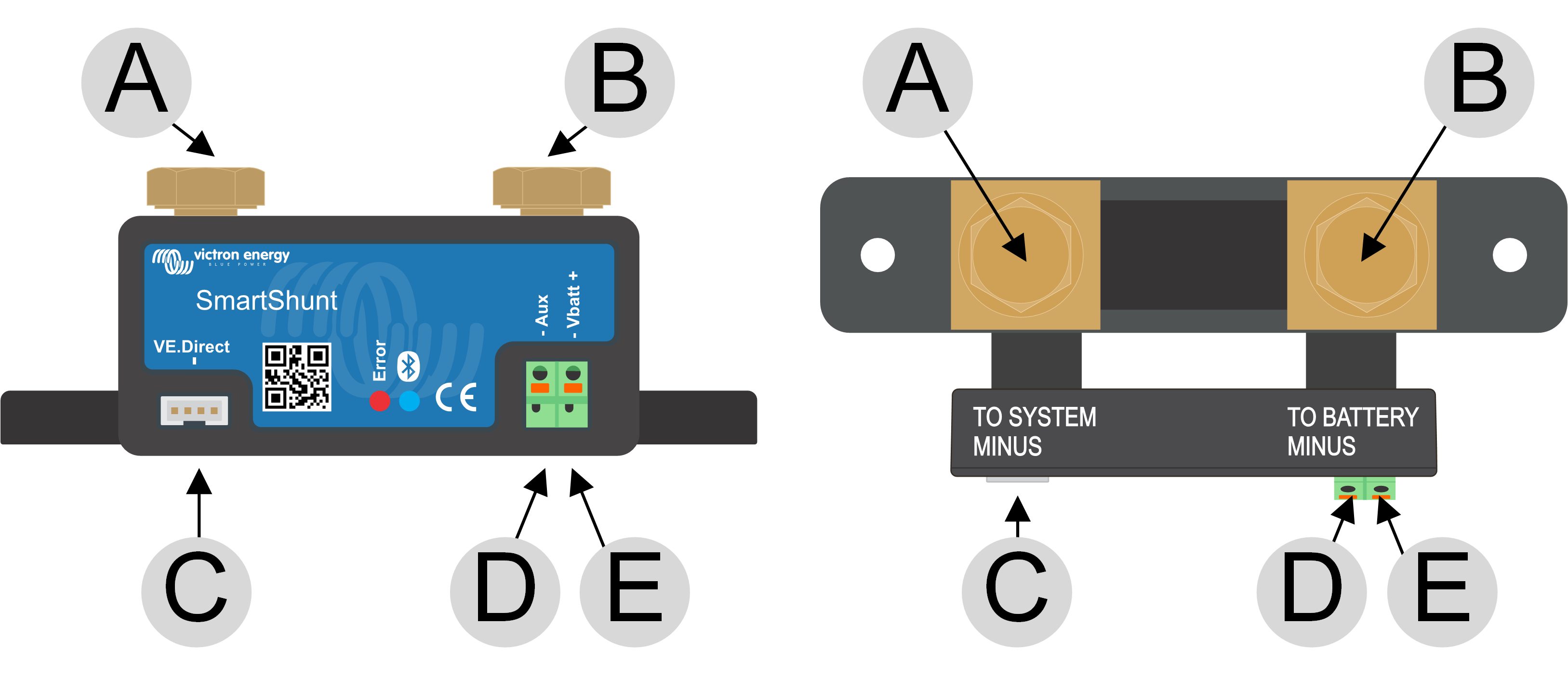

3.3. Resumo das ligações
![Connection_overview_drawing_SmartShunt.svg](image/16601351f592ff.png)
# | Ligação SmartShunt | Tipo de terminal |
A | LOAD MINUS (negativo carga) | Parafuso M10 |
B | BATTERY MINUS (negativo bateria) | Parafuso M10 |
C | VE.Direct | Terminal VE.Direct |
D | Aux | Terminal em olhal M10 |
E | Vbat+ | Terminal em olhal M10 |

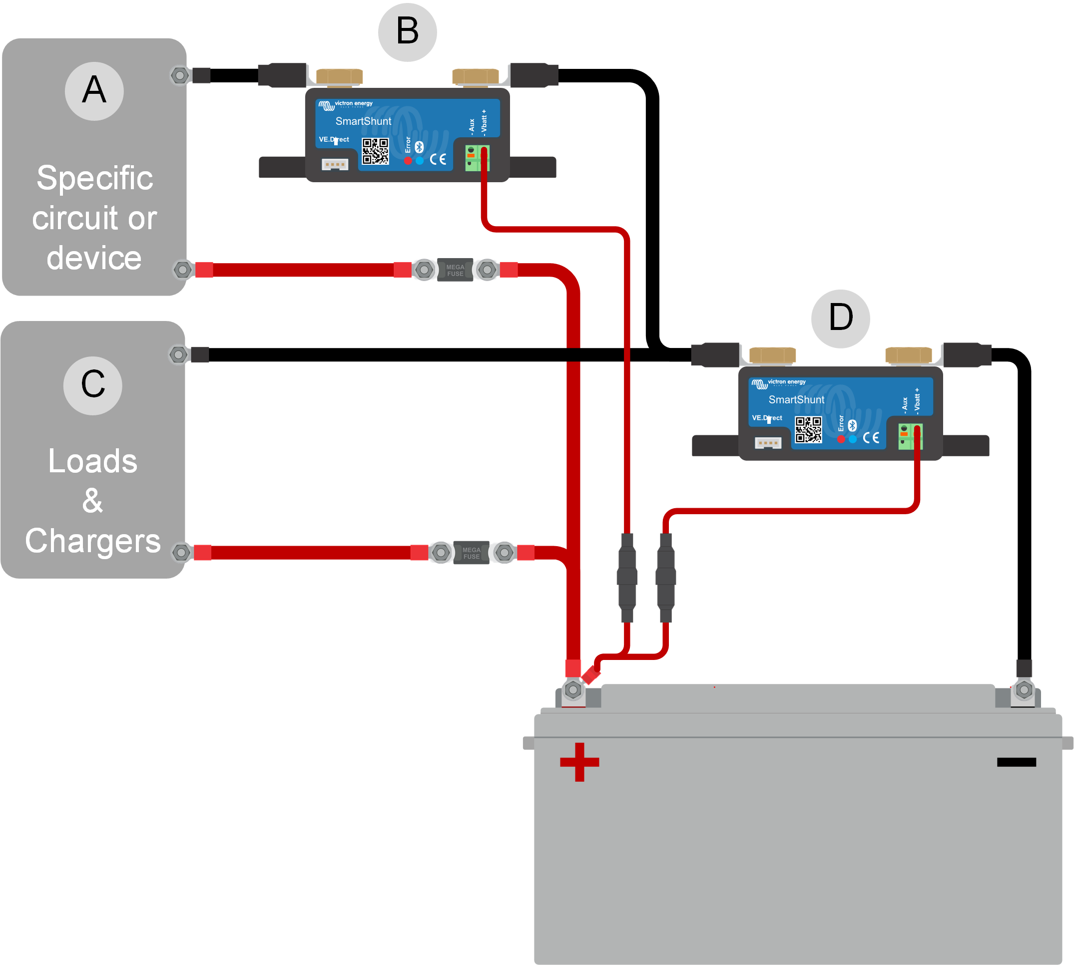

3.7. Cablagem para utilizar como medidor CC
Ao utilizar o monitor de bateria como um medidor CC, deve fazer ligá-lo ao dispositivo ou circuito a monitorizar.
Nota
Lembre-se de que o monitor de bateria também precisa de ser configurado como um monitor CC com a aplicação VictronConnect antes de funcionar como um monitor CC. Consulte a secção Configurar para utilizar como medidor CC.
Também é possível incluir um monitor de bateria principal no sistema em conjunto com um monitor de bateria separado que tenha sido instalado como um medido CC para monitorizar um circuito ou dispositivo específico.
O exemplo de cablagem de um sistema que contenha um monitor de bateria principal, em conjunto com um monitor de bateria que tenha sido configurado como um medidor CC e que esteja a monitorizar um circuito ou dispositivo específico. Um monitor de bateria é usado como medidor de CC (B) e o outro monitor de bateria para controlar a bateria (D).
# | Descrição |
A | Dispositivo CC ou circuito CC específico |
B | Monitor de bateria utilizado como medidor CC |
C | O resto do circuito CC |
D | Monitor de bateria utilizado como monitor de bateria |
