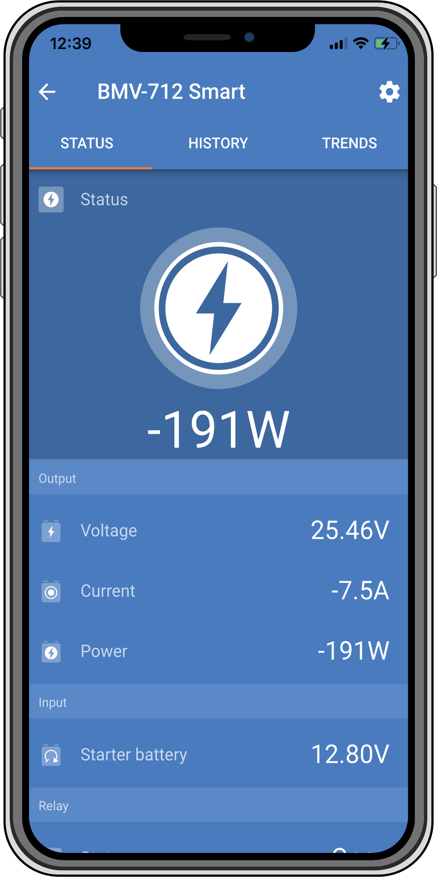

De accumonitor kan worden ingesteld als een DC-energiemeter. De accumonitor wordt gebruikt om de DC-productie of het verbruik van een specifiek apparaat in een systeem te meten, zoals bijvoorbeeld een dynamo, windturbine of hydro-aggregaat. Of op dezelfde manier, het verbruik van een specifiek circuit of belasting in een DC-systeem.
In de DC-bewakingmodus worden de spanning, stroom en het vermogen weergegeven.
VictronConnect-app-statusscherm van een accumonitor die in de DC-bewakingmodus draait.
Opmerking
Houd er rekening mee dat de bedrading van een DC-meter verschilt van de bedrading van de accumonitor, raadpleeg hoofdstuk Bedrading voor gebruik als DC-meter voor bedradingsinstructies. Bij het schakelen tussen modi wordt aanbevolen om alle historische gegevens opnieuw in te stellen.
