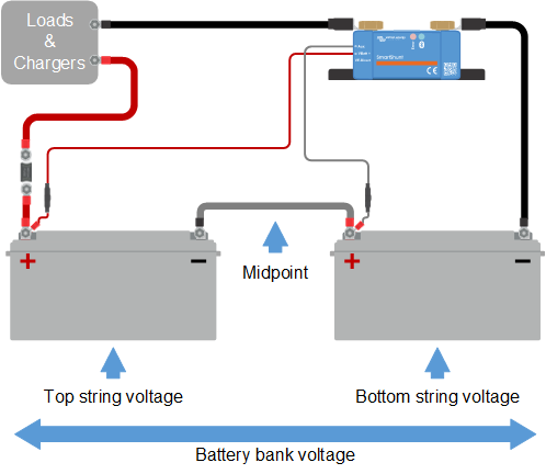

Een tijdig alarm kan worden gegenereerd door de middelpuntspanning van de accubank te bewaken (d.w.z. door de spanning van de reeks in tweeën te splitsen en de spanning van de twee reeks helften te vergelijken).
De middelpunt afwijking zal klein zijn wanneer de accubank niet wordt belast, en zal toenemen:

9.2. Berekening van de afwijking van het middelpunt
De accubewaker meet het middelpunt en berekent vervolgens de afwijking in een percentage van wat het middelpunt zou moeten zijn.
Waar: d de afwijking in % is Vt is de bovenste reeks spanning Vb is de onderste reeks spanning V is de spanning van de accu (V = Vt + Vb) |
