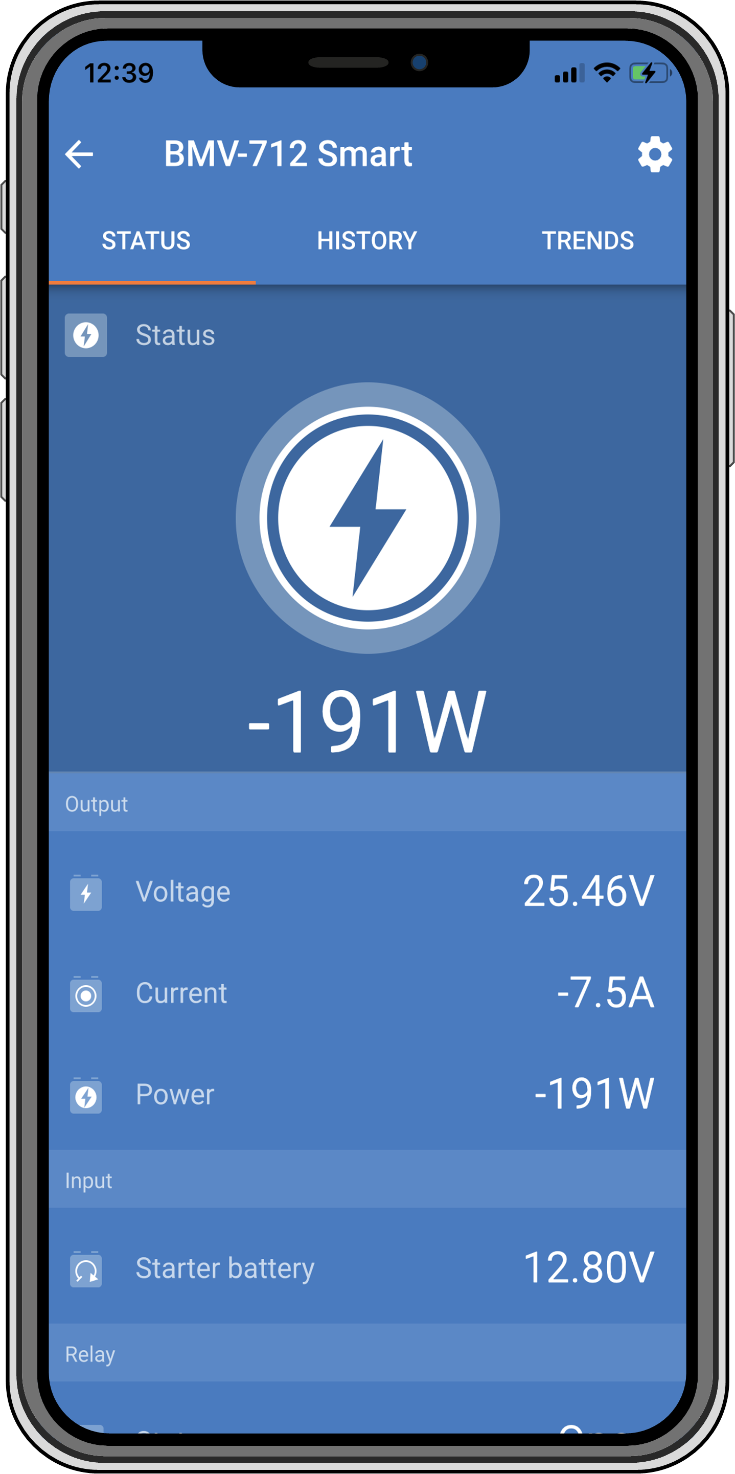

statusskärmen för batteriövervakaren i appen VictronConnects visar en överblick av de viktigaste parametrarna. Dessa är:
Laddningsstatus
Batterispänning
Batteriström
Effekt
Avläsning av Extraingången (startbatteri, mittzon eller temperatur)

Batteriövervakaren kan ställas in som en DC-energimätare. Detta används för att mäta DC-produktionen eller förbrukningen från en specifik enhet i ett system, som till exempel en generator, vindturbin eller hydrogenerator. Eller på liknande sätt, förbrukningen från en specifik krets eller belastning i ett DC-system.
I DC-övervakningsläge visas spänning, ström och effekt.
Appen VictronConnects statusskärm över en batteriövervakare som drivs i DC-övervakningsläge.
