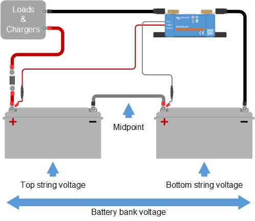

9.1. Batteribank och mittzonskopplingsshema
9.1.1. Koppling och övervakning av mittzon i en 24 V-batteribank
![SS_-_Picture26.png](image/1660135e02141d.png)
BRA: Mittzonerna är inte anslutna och utan samlingsskenor eller mittzonsövervakning.
![SS_-_Picture27.png](image/1660135e02389d.png)
FEL: Mittzonerna är inte anslutna och utan samlingsskenor eller mittzonsövervakning.
På grund av spänningsbortfall över de positiva och negativa kablarna är mittzonspänningen inte identisk.
I en oövervakad batteribank bör inte mittzonerna länkas samman, en dålig batteribank kan missas och skada alla de andra batterierna.
![SS_-_Picture28.png](image/1660135e025a62.png)
![SS_-_Picture29.png](image/1660135e027e15.png)
BRA: Mittzonerna är anslutna med samlingsskenor och mittzonsövervakning.
Använd alltid strömskenor vid övervakning av mittzonspänning. Kablarna till strömskenan måste alla vara av samma längd.
Mittzonerna kan endast länkas om korrigeringsåtgärder vidtas i händelse av larm.
9.1.2. Koppling och övervakning av mittzon i en 48 V-batteribank
![SS_-_Picture30.png](image/1660135e02a090.png)
![SS_-_Picture31.png](image/1660135e02c33f.png)
![SS_-_Picture32.png](image/1660135e02e65a.png)
![SS_-_Picture33.png](image/1660135e030924.png)
BRA: Mittzonerna är anslutna och med samlingsskenor och mittzonsövervakning.
