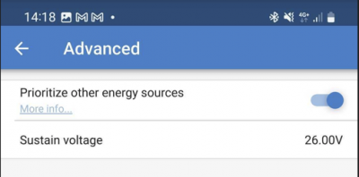

    • Através da VictronConnect (requer uma interface MK3 para USB)
      A definição está disponível na VictronConnect no separador Avançadas:
      Use o cursor para ativar a prioridade solar e eólica

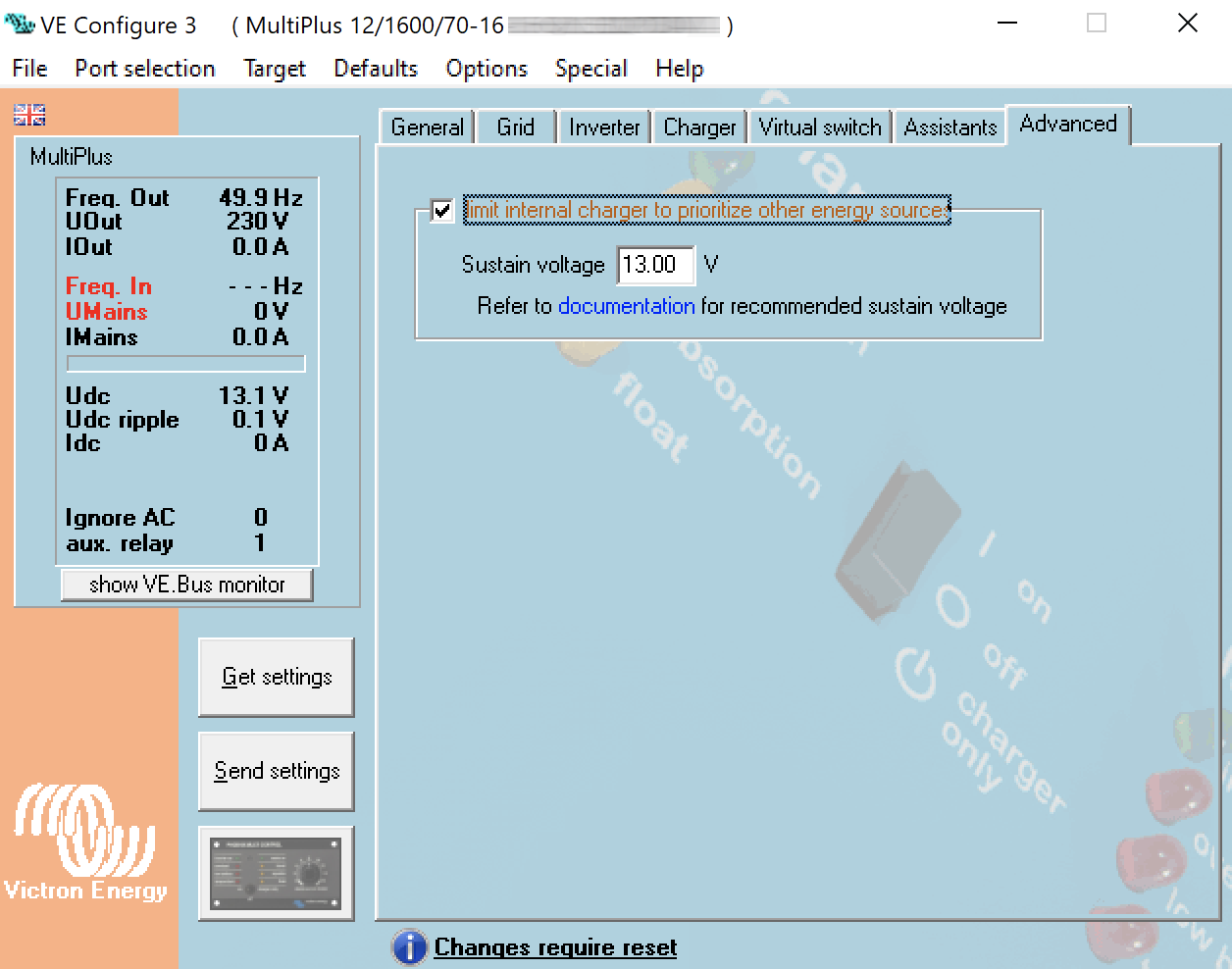

    • Através de VEConfigure (de preferência através de VRM: VEConfigure ou VEConfigure Remote e interface de MK3 para USB)
      A definição está ativada em VEConfigure no separador Avançadas:
    • Ajuste a tensão de sustentação de acordo com a tabela seguinte. Note que estas são tensões recomendadas:

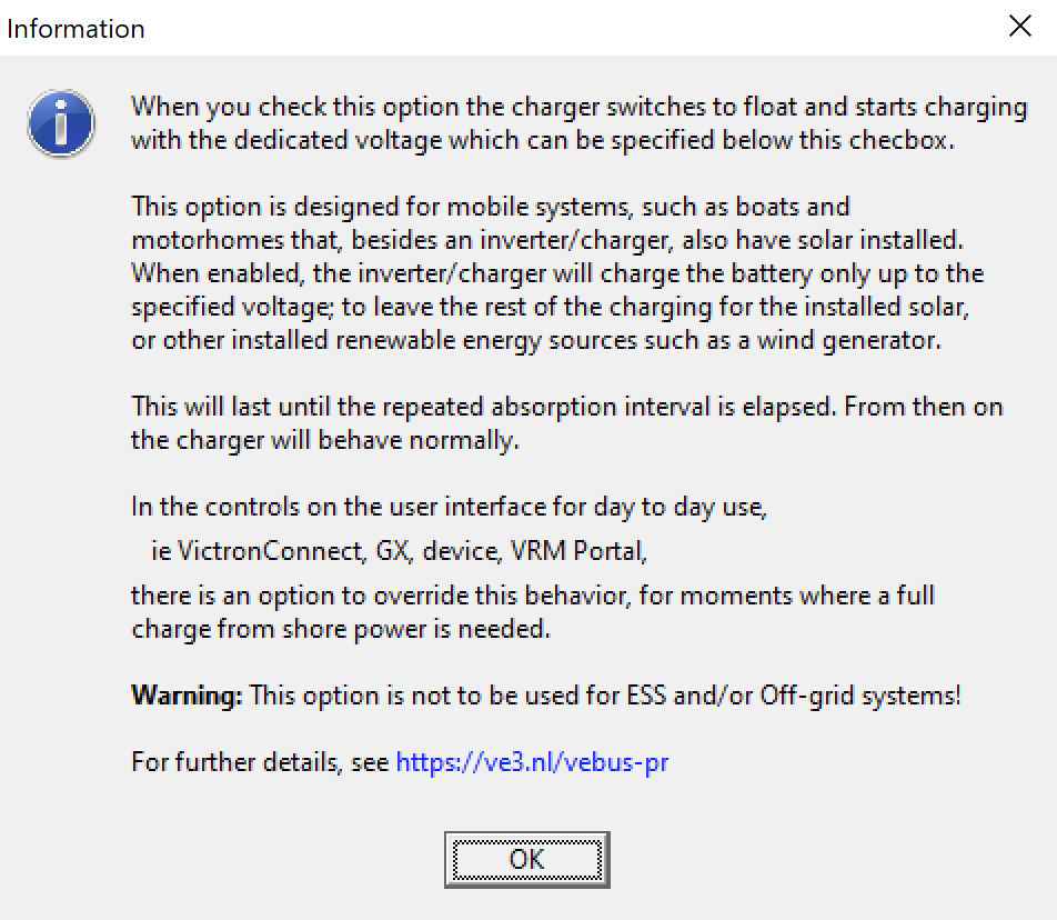

    • Se a definição de armazenamento estiver ativada, após 12 h de flutuação, o sistema entra no modo de armazenamento como faz normalmente.
    • Intervalo de absorção repetida: Com a prioridade solar e eólica ativada, esta definição controla tanto a duração do modo de sustentação inicial, como o intervalo de absorção repetida. Aumente esta configuração no caso de ser preferível manter o sistema em Sustentação durante mais tempo, permitindo mais dias para que a energia solar e eólica carregue a bateria antes de voltar à energia de terra.
