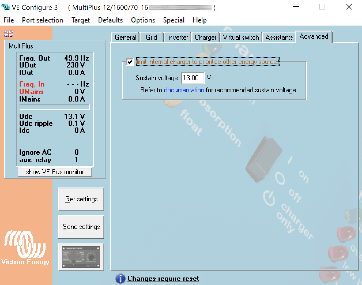

    • Via VEConfigure (de préférence via VRM : VEConfigure à distance ou VEConfigure et interface MK3 vers USB)
      Le paramètre est activé dans VEConfigure dans l’onglet Avancé :
    • Réglez la tension de maintien conformément au tableau ci-dessous. Notez qu’il s’agit de tensions recommandées :
      Pour les batteries au lithium, le réglage de la tension de maintien à 13,0 V, ce qui correspond à 3,25 V par cellule, permet au système de maintenir un état de charge minimum d’environ 30 %.
      Pour les batteries au plomb (AGM, électrolyte gélifié), le réglage de la tension de maintien sur Float moins 0,2 V permet au système de maintenir un état de charge minimum d’environ 95 % (en utilisant la tension de maintien de 13,8 V comme exemple).
