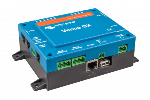

2.1. ¿Qué es el Venus GX?
El Venus GX forma parte de la familia de productos GX .
La gama de productos GX es la innovadora solución de monitorización y control de Victron y funciona con nuestro sistema operativo Venus OS. Está en el corazón de su instalación de energía. Los demás componentes del sistema, como inversores/cargadores, cargadores solares y baterías, están conectados a él. El VGX garantiza que todos trabajen en armonía.
Para monitorizar y controlar su sistema, puede acceder a él a distancia mediante nuestro portal Victron Remote Management (VRM) desde cualquier lugar del mundo con una conexión a Internet. O acceder a él directamente con un navegador web, nuestra aplicación VictronConnect mediante la red local LAN/WiFi o el punto de acceso WiFi integrado, o mediante una pantalla multifuncional.
La consola remota se usa como el centro de control principal de monitorización, control y gestión del sistema.
El VGX también permite hacer actualizaciones de firmware a distancia en VRM y modificar la configuración a distancia.
Toda la información de este manual hace referencia al último software. Puede comprobar si su dispositivo tiene la última versión en el menú de Firmware (véase el apartado de Actualización de firmware) cuando el dispositivo GX esté conectado a Internet. Para instalaciones sin Internet, puede encontrar la última versión en Victron Professional.
