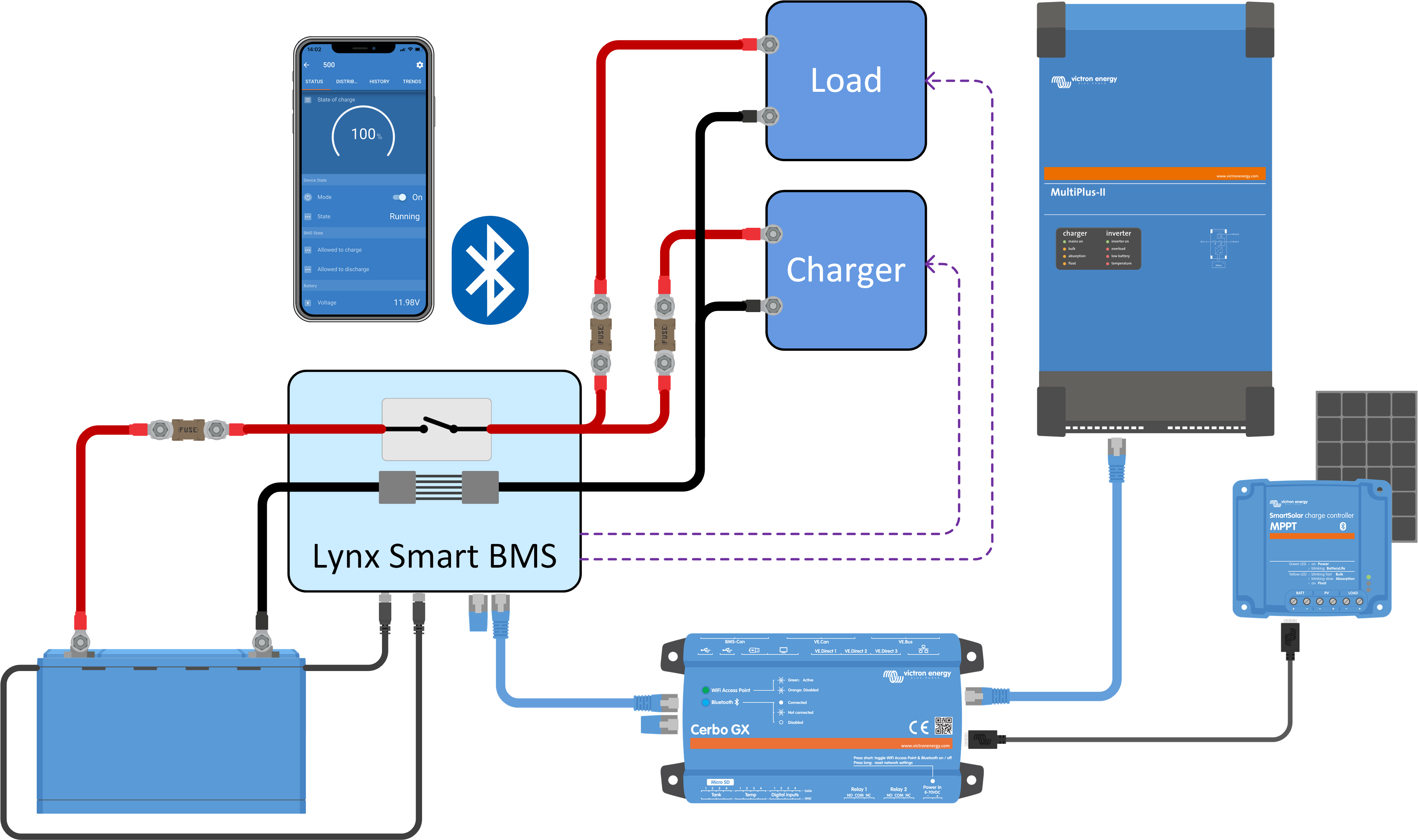

De Lynx Smart BMS, beschikbaar in twee versies: 500 A (met M8 verdeelrail aanslutingen) en 1000 A (met M10 verdeelrail aansluitingen), wordt gebruikt in middelgrote tot grote systemen die DC- en AC belastingen bevatten via omvormers of omvormers / laders, bijvoorbeeld op jachten of in recreatievoertuigen. Dit BMS is uitgerust met een magneetschakelaar die het DC-systeem loskoppelt, een “belastingontkoppeling”-, een “laadontkoppeling”-, een “vooralarm”-klem en een accubewaker. Daarnaast kan het Lynx Smart BMS aangesloten worden op een GX-apparaat en compatibele Victron Energy-apparatuur kan bediend worden via DVCC.
Bij een te lage celspanning zal het Lynx Smart BMS een “Load Disconnect” signaal sturen om de belasting(en) uit te schakelen.
Vóór het uitschakelen van een belasting zal een ”Pre-Alarm” signaal worden gestuurd dat aangeeft dat de celspanning te laag dreigt te worden.
Bij een te hoge celspanning of te lage of te hoge celtemperatuur, zal het BMS een “Charge Disconnect” signaal sturen om de lader(s) uit te schakelen.
Als de accu’s verder ontladen worden (of te veel geladen), zal de magneetschakelaar openen en zo het DC-systeem effectief loskoppelen om de accu’s te beschermen.
Raadpleeg voor meer informatie de Lynx Smart BMS-handleiding, die gevonden kan worden op de Lynx Smart BMS-productpagina.
Het Lynx Smart BMS De Lynx Smart BMS 1000 A (M10) |
Het Lynx Smart BMS zal belastingen en laders uitschakelen via de “Load Disconnect” jk en “Charge Disconnect” en regelt de omvormer / lader via een GX-apparaat. Als de accu nog verder ontladen word, dan zal het BMS de accu loskoppelen van het DC-systeem. |

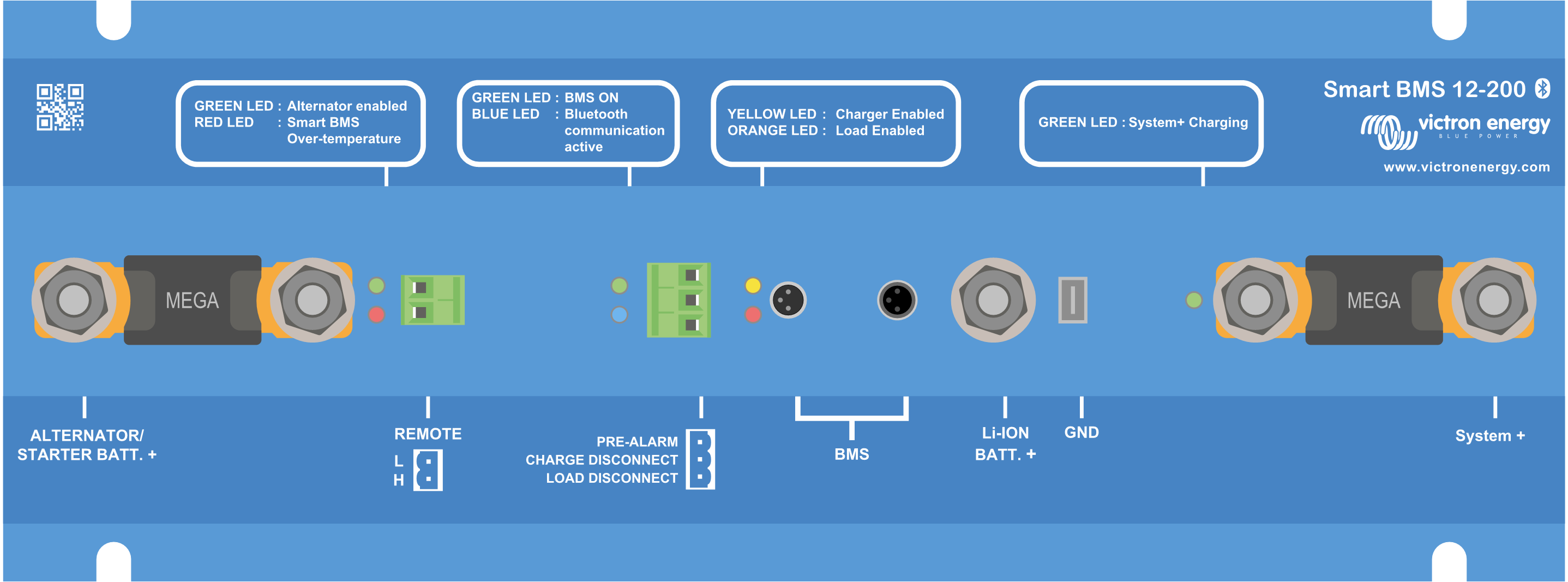

Het Smart BMS 12/200 is uitgerust met een “Load Disconnect”-, een “Charge Disconnect”- en een ”Pre-Alarm”-klem. Het BMS heeft ook een speciale dynamo- en systeempoort. De dynamopoort regelt en beperkt de dynamostroom . Het kan ingesteld worden op stromen tot 100 A. De System poort wordt gebruikt om het DC-systeem aan te sluiten en kan gebruikt worden voor zowel het laden als ontladen van de accu.
Bij een te lage celspanning stuurt de Smart BMS 12/200 een “Load Disconnect signaal om de belasting(en) uit te schakelen en wordt de System+ poort ontkoppeld.
Voor het uitschakelen van de belasting zal het een Pre-Alarm signaal sturen dat aangeeft dat de celspanning te laag dreigt te worden.
IBij een te hoge celspanning of te lage of te hoge celtemperatuur, zal de Smart BMS 12/200 een “Charge Disconnect” signaal sturen om de lader(s) uit te schakelen.
De dynamopoort regelt en beperkt de dynamostroom.
Raadpleeg de Smart BMS 12/200 productpagina voor meer informatie.
![]() Het Smart BMS 12/200 | Het Smart BMS 12/100 zal belastingen en laders ontkoppelen of uitschakelen via “Load Disconnect”- en “Charge Disconnect”-signalen. Het regelt en beperkt ook de dynamostroom. |

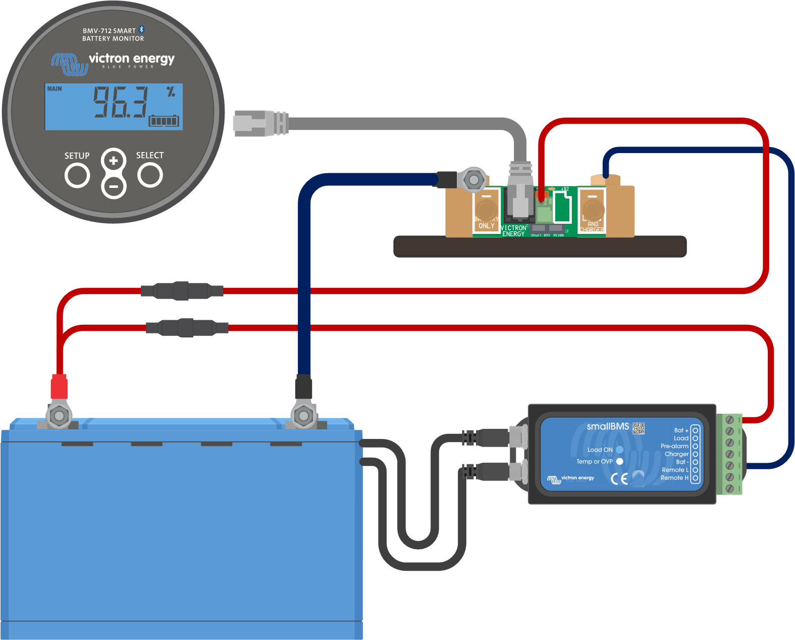

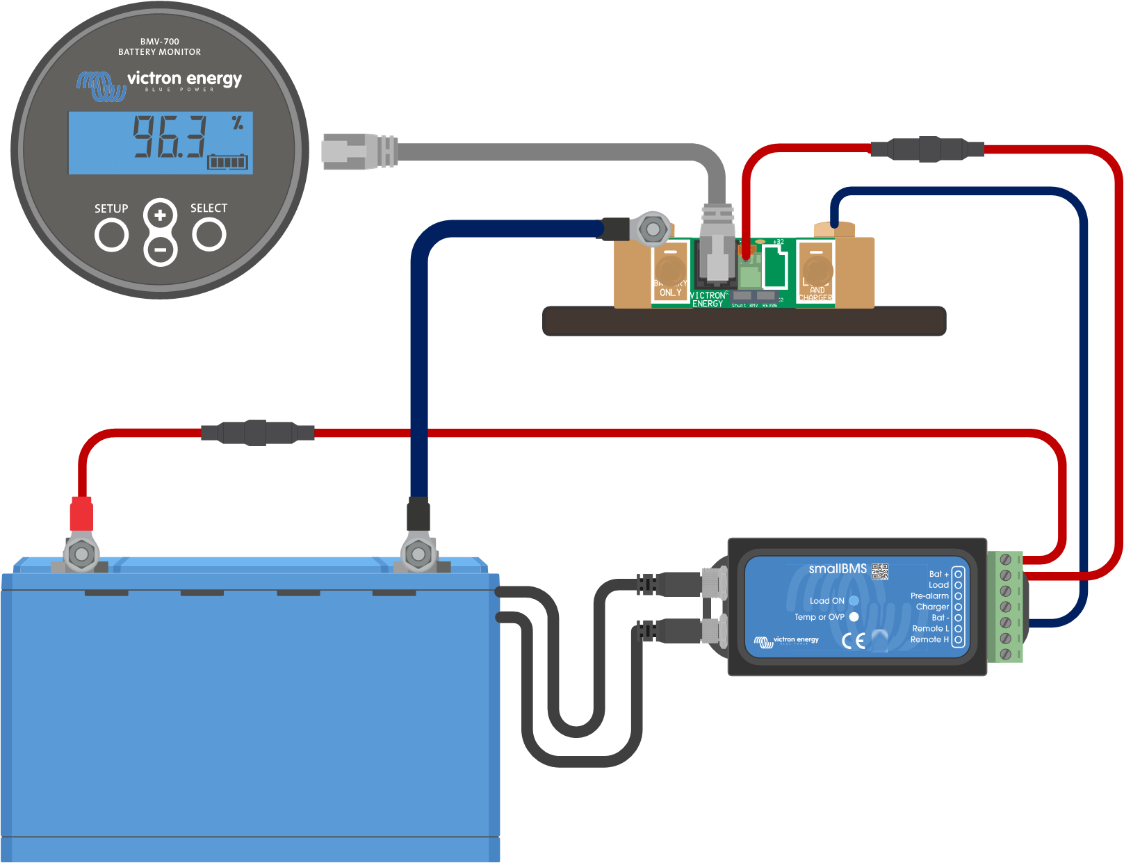

Wanneer een accubewaker aan het systeem wordt toegevoegd, dan is het belangrijk op welke manier de accu voeding krijgt. Er zijn twee opties:
| ![]() De accubewaker voeding wordt aangesloten op het BMS. |
| ![]() De accubewaker voeding wordt aangesloten op de accu. |
