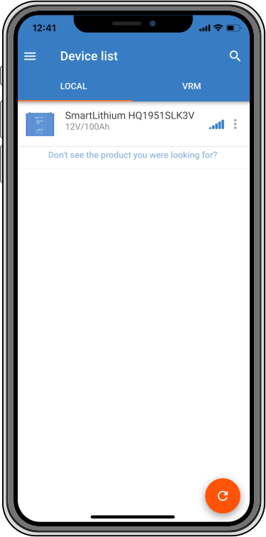

Als laatste, controleer of de accu niet zichtbaar is in de VictronConnect-apparaatlijst. Als de accu zichtbaar is, werkt de microcontroller normaal en is het schakelen van de voeding niet nodig.

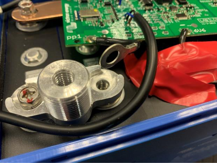

Het openen van de accu zal 12 VDC (of 24 VDC) spanningen blootleggen die niet geïsoleerd kunnen worden.
Gebruik ALTIJD geïsoleerde gereedschappen tijdens het werken aan accu’s.
Voorkom kortsluiting tussen de accuklemmen, de accucelklemmen, de cel-busbars en / of de interne printplaat. Er is geen bescherming door een zekering.

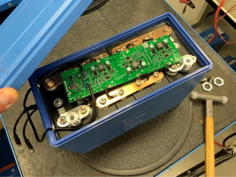

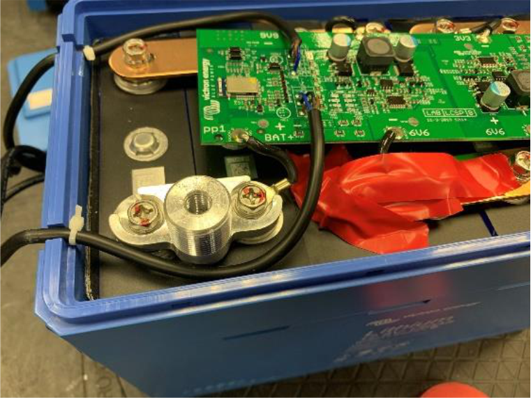

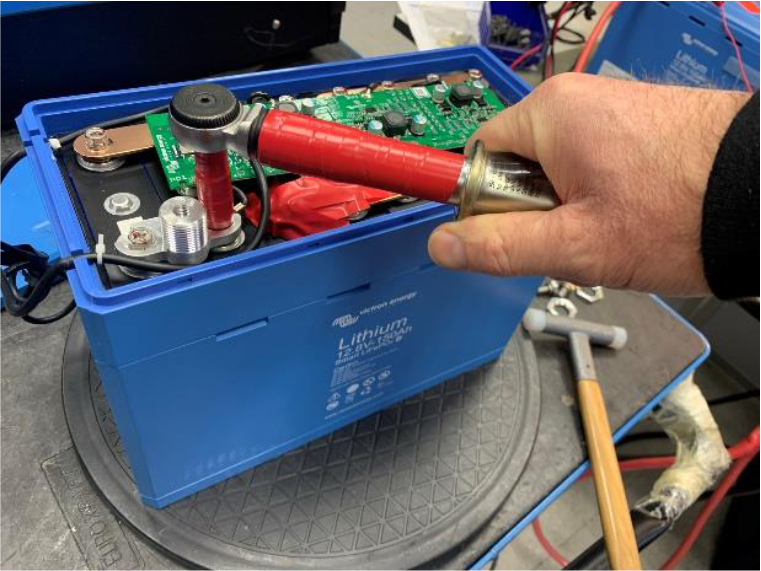

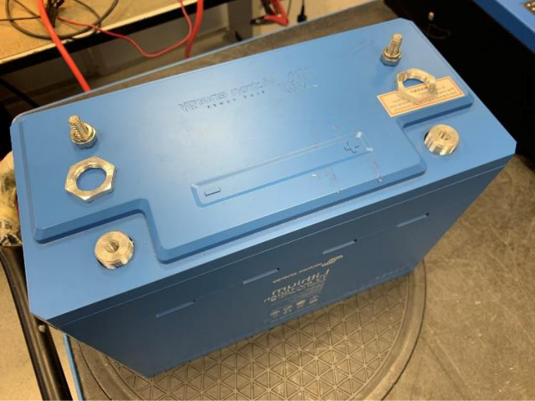

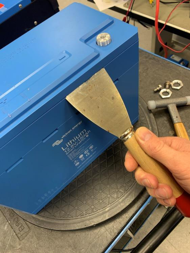

1 | Benodigd gereedschap:
2 | ![]() |
3 | ![]() |
4 | ![]() |
5 | ![]() |
Let opDe isolatietape is een voorzorgsmaatregel om een mogelijke kortsluiting tussen de positieve accuklem en de negatieve rail te voorkomen. | |
6 | ![]() |
7 | ![]() |
8 | ![]() |
9 | ![]() |
10 | ![]() |
Als het BMS belastingen en laders toestaat, is de procedure geslaagd. * Let op als de accu niet in de apparaatlijst verschijnt dit kan komen doordat Bluetooth is uitgeschakeld. Raadpleeg het Problemen met VictronConnect hoofdstuk voor meer informatie. |
