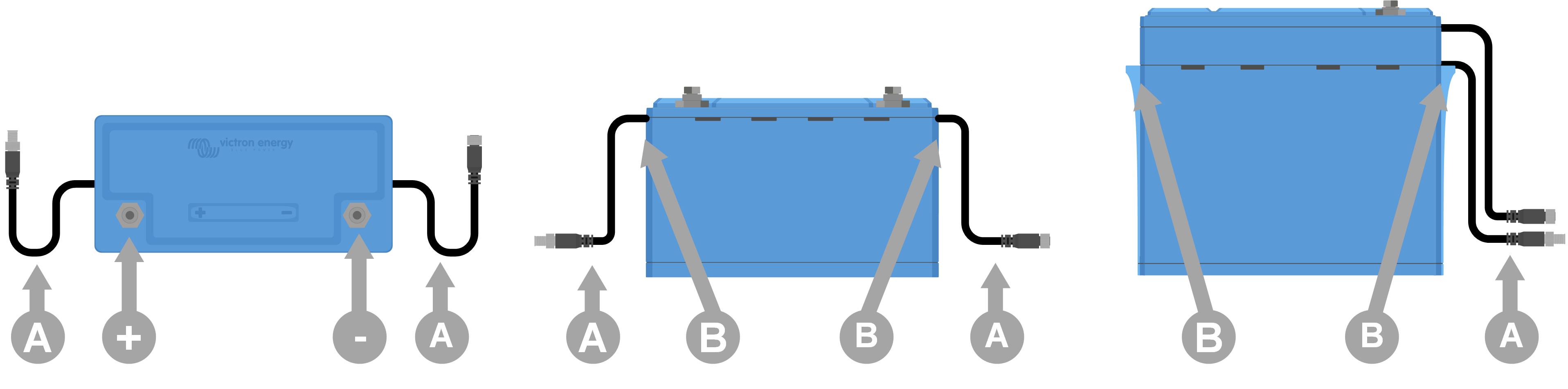

Zorg ervoor vertrouwd te raken met de accu. De belangrijkste accuklemmen, boven op de accu, hebben een “+” -symbool en de negatieve pool wordt aangegeven door een “-”-symbool om te zorgen voor correcte polariteit.
Elke accu heeft twee BMS-kabels voor communicatie met het BMS. Eén kabel heeft een mannelijke 3-polige aansluiting en de andere heeft een vrouwelijke 3-polige aansluiting. Afhankelijk van het accumodel bevinden de BMS-kabels zich aan één zijde van de accu of aan twee tegenoverliggende zijden van de accu.
Zorg ervoor dat de BMS-kabels niet gescheurd of beschadigd raken bij het hanteren van de accu.
Bovenaanzicht en zijaanzicht die de accuklemmen (+ en -), BMS-kabels (A) en handgrepen (B) laten zien.

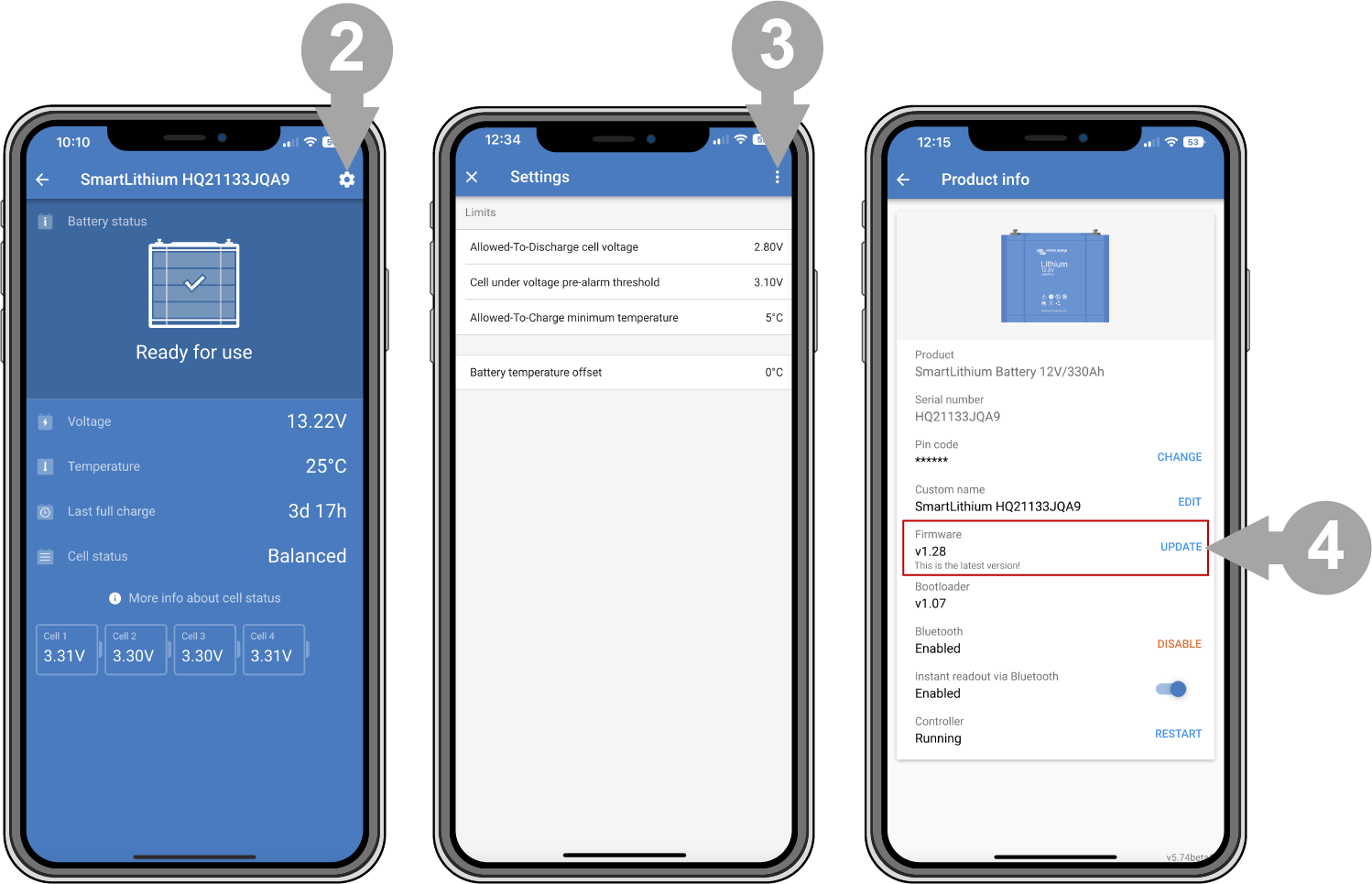

Download de VictronConnect-app voor Android, iOS of macOS uit hun respectievelijke app-stores. Voor meer informatie over de app, raadpleeg de VictronConnect-productpagina.
De VictronConnect-app communiceert met de accu via Bluetooth
Voordat de accu wordt gebruikt, is het belangrijk om te controleren of de accu van de meest actuele firmware is voorzien. De firmware kan worden gecontroleerd en bijgewerkt met de VictronConnect-app. Zorg er ook voor dat de nieuwste VictronConnect-versie wordt gebruikt. Dit zorgt ervoor dat de nieuwste accu-firmwareversie beschikbaar is.
De VictronConnect-app kan bij de eerste verbinding vragen om de firmware bij te werken. Als dit het geval is, voer dan een firmware-update uit. Controleer, wanneer de accu niet automatisch bijwerkt, of de firmware reeds bijgewerkt is met de volgende procedure:

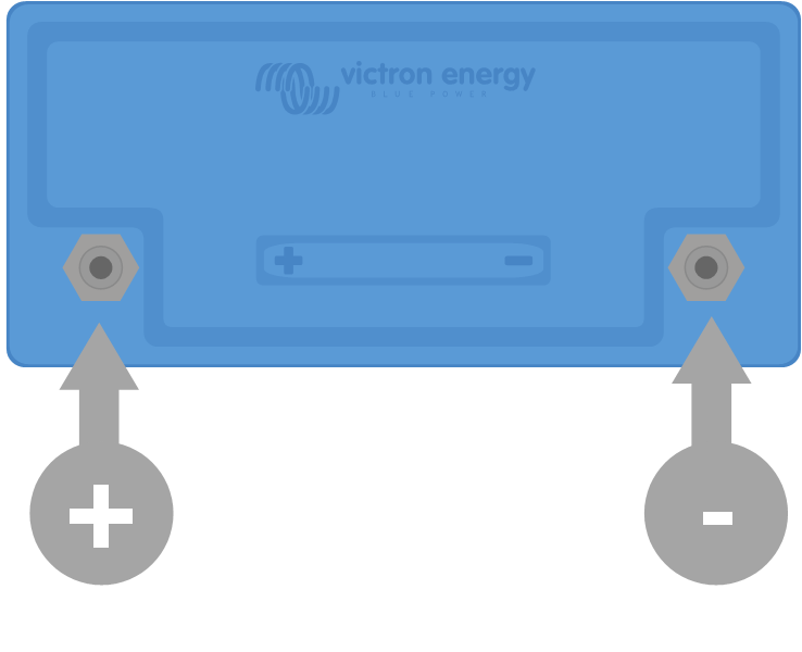

Let op de polariteit van de accu bij het aansluiten van de accuklemmen op een DC-systeem of op andere accu's. Zorg ervoor dat er geen kortsluiting ontstaat bij de accuklemmen.
Sluit de kabels aan zoals aangegeven in het schema:
| ![]() Accuklemaansluiting | ![]() Accuklemmen |
Gebruik bij het aandraaien van de bout het juiste aanhaalmoment zoals aangegeven in de tabel en gebruik geïsoleerde gereedschappen die overeenkomen met de grootte van de boutkop.

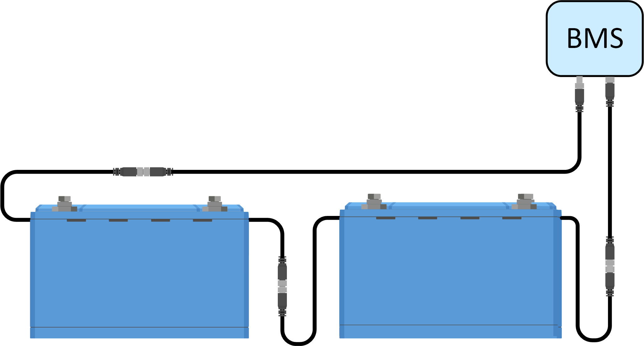

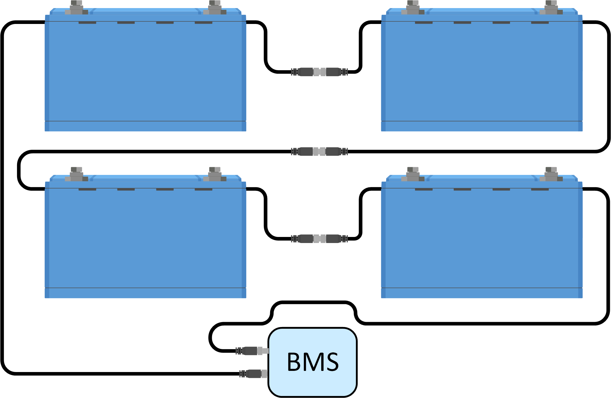

Elke accu heeft twee BMS-kabels met een M8 mannelijke en M8 vrouwelijke connector die moeten worden aangesloten op het BMS.
BMS-kabels aan elke zijde of aan een zijde | Mannelijke en vrouwelijke BMS-connector Aangesloten BMS-connectors |
Hoe de kabels aan te sluiten:
Bij een enkele accu, sluit beide BTV-kabels rechtstreeks aan op het BMS.
Sluit,bij een accubank met meerdere accu’s, elke accu (in serie) aan en sluit de eerste en laatste BTV-kabel aan op het BMS. De accu’s kunnen in elke volgorde onderling aangesloten worden.
Indien het BMS te ver weg is voor het bereik van de kabels kan men gebruik maken van de optionele verlengkabels. De BTV-verlengkabels zijn beschikbaar in paren en zijn beschikbaar in verschillende lengtes. Voor meer informatie raadpleeg de BTV-verlengkabel productpagina.
Enkele accu BMS-aansluiting | ![]() Dubbele accu BMS-aansluiting (met optionele verlengkabels) | ![]() Meerdere accu’s BMS-aansluiting |
De standaardinstellingen in de accu zijn geschikt voor de meeste toepassingen. Het is niet nodig deze instellingen aan te passen tenzij de toepassing zeer specifieke condities vereist.
Als de instellingen moeten worden gewijzigd, gebruik dan de VictronConnect-app. Klik op het instellingensymbool om toegang te krijgen tot de instellingen .
VictronConnect accu-instellingen
