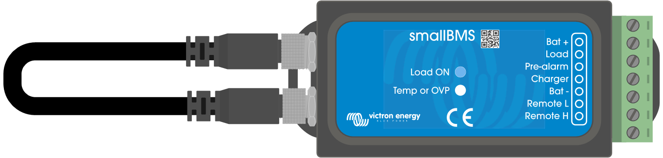

Een manier om uit te sluiten of een storing afkomstig is van een defect BMS of van een defecte accu, is om het BMS te controleren met behulp van een van de volgende BMS-testprocedures:
Controle van een enkele accu en BMS:
Koppel beide BMS-kabels los van het BMS.
Sluit een enkele BMS-verlengkabel aan op beide BMS-kabelaansluitingen. De BMS-kabel moet in een lus worden aangesloten, zoals in het onderstaande schema. De lus laat het BMS denken dat er een accu is aangesloten zonder alarmen.
Als het alarm nog steeds actief is nadat de lus is geplaatst, is het BMS defect.
Als het BMS het alarm heeft gewist nadat de lus is geplaatst, is de accu defect en is het BMS niet defect.
