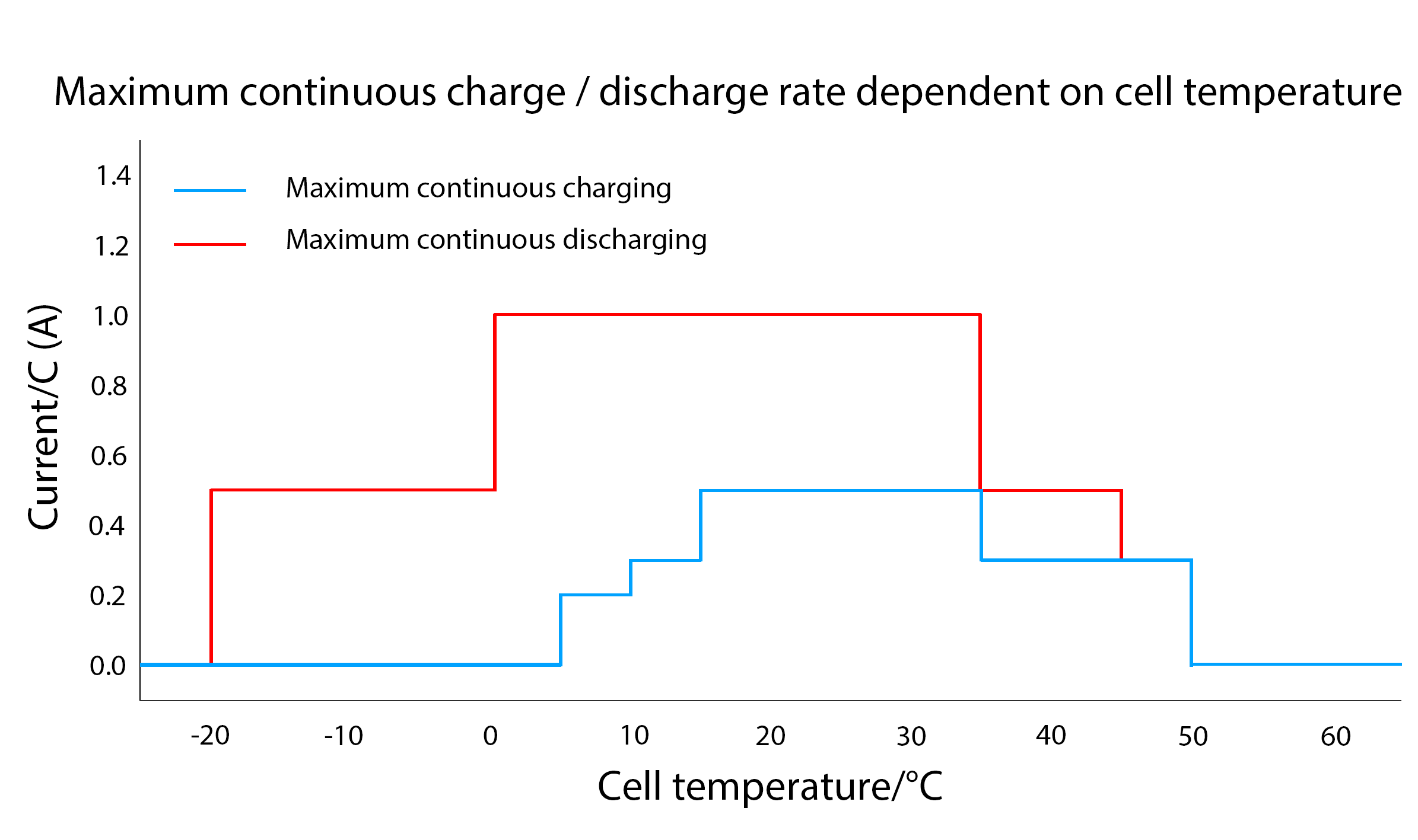

Met de bedrijfsomstandigheden voor laden en ontladen van de accu moet steeds rekening gehouden worden. De parameters verschillen, afhankelijk van het accumodel.
Deze zijn meer gedetailleerd:
Ontladen is alleen toegestaan bij een temperatuur van -20 °C tot +50 °C. De laadsnelheid is ook afhankelijk van de accutemperatuur. Bij temperaturen op of onder 0 °C moet de ontlaadstroom worden verlaagd tot 0,5C. Bij temperaturen boven 35 °C moet de ontlaadstroom ook worden verlaagd. Raadpleeg ook het onderstaande schema.
Zorg ervoor dat alle belastingen in overeenstemming hiermee uitgeschakeld worden als de temperatuur de limieten overschrijdt (idealiter hebben belastingen een remote aan/uit-poort, geregeld door het BMS).
Laden van de accu is alleen toegestaan bij een temperatuur van +5 °C tot +50 °C.
Bij temperaturen onder 15 °C moet de laadstroom worden verlaagd tot maximaal 0,3C. Bij temperaturen boven 35 °C moet de laadstroom ook worden verlaagd. Raadpleeg ook het onderstaande schema.
Zorg ervoor dat alle laders in overeenstemming hiermee uitgeschakeld worden als de minimale temperatuurlimiet bereikt is (ideaal heeft de lader een remote aan/uit-poort, geregeld door het BMS) om laden onder +5 °C of boven 50 °C te voorkomen.
