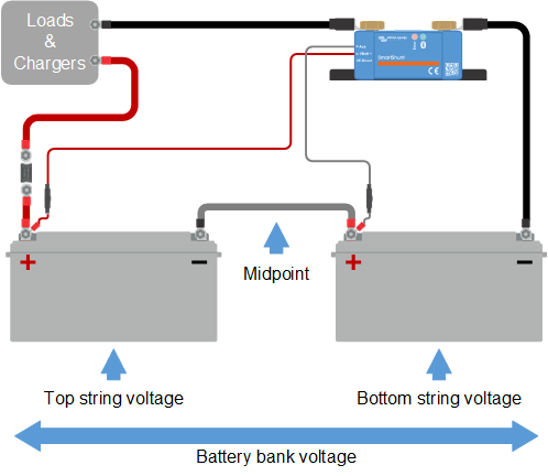

9.1. Schaltpläne für Batteriebank und Mittelpunkt
9.1.1. Anschluss und Überwachung des Mittelpunktes in einer 24 V-Batteriebank

![SS_-_Picture29.png](image/1660135e027e15.png)
RICHTIG: Die Mittelpunkte sind verbunden, mit Sammelschienen und Mittelpunktüberwachung.
Verwenden Sie immer Sammelschienen, wenn Sie eine Mittelpunkts-Spannungsüberwachung anwenden. Die Kabel zu den Sammelschienen müssen alle die gleiche Länge haben.
Die Mittelpunkte können nur verbunden werden, wenn im Falle eines Alarms korrigierende Maßnahmen ergriffen werden.
