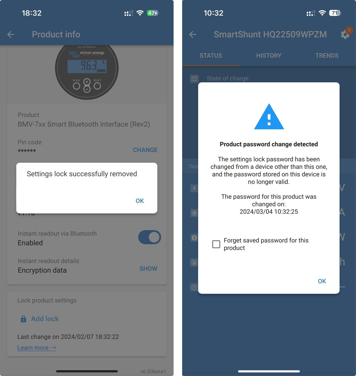

Falls ein Benutzer ein Kennwort gelöscht hat, erhält der Installateur oder OEM eine Benachrichtigung, wenn er sich erneut mit dem Produkt verbindet.

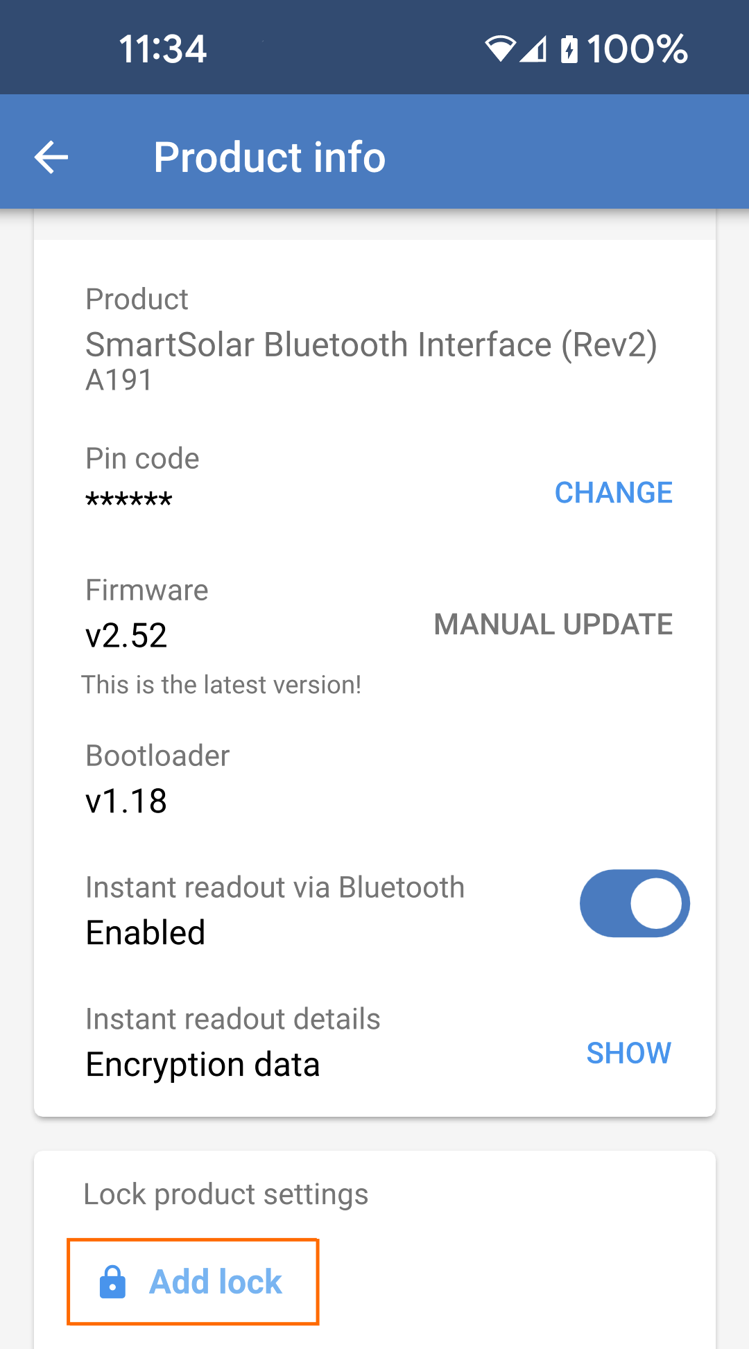

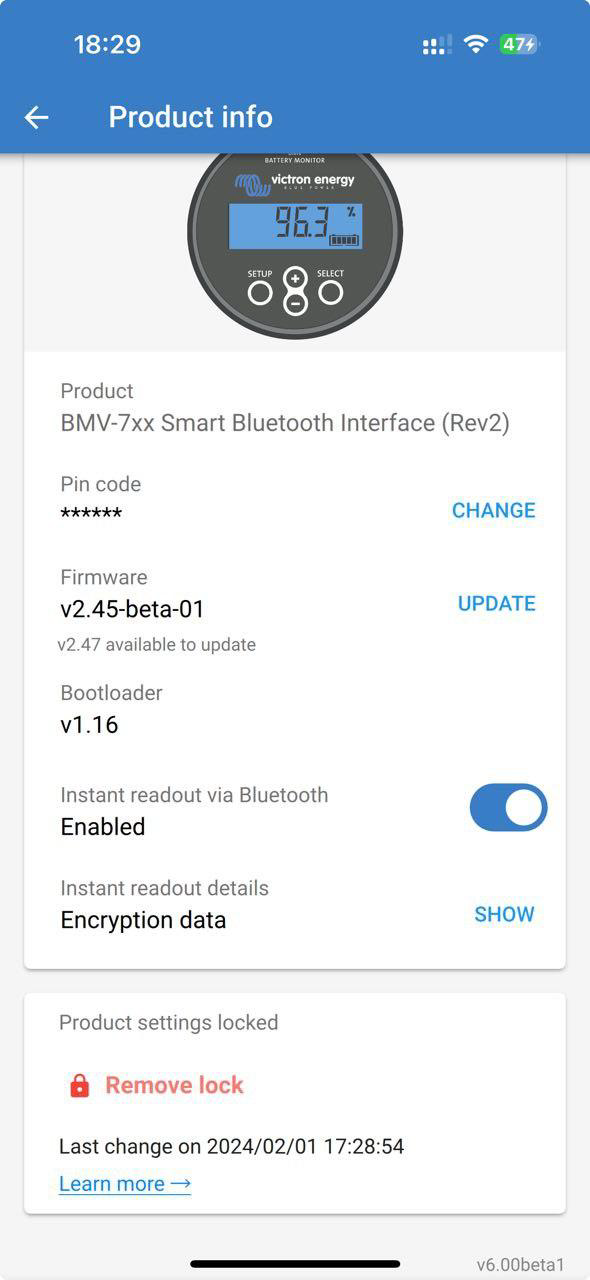

Produkteinstellungen in einem Schritt sperren
Sperren Sie wichtige Einstellungen für Endbenutzer in einem einfachen Schritt. Klicken Sie auf „Produkteinstellungen sperren“ auf der Registerkarte „Produktinfo“ und wiederholen Sie den Vorgang für alle Produkte in der Installation.

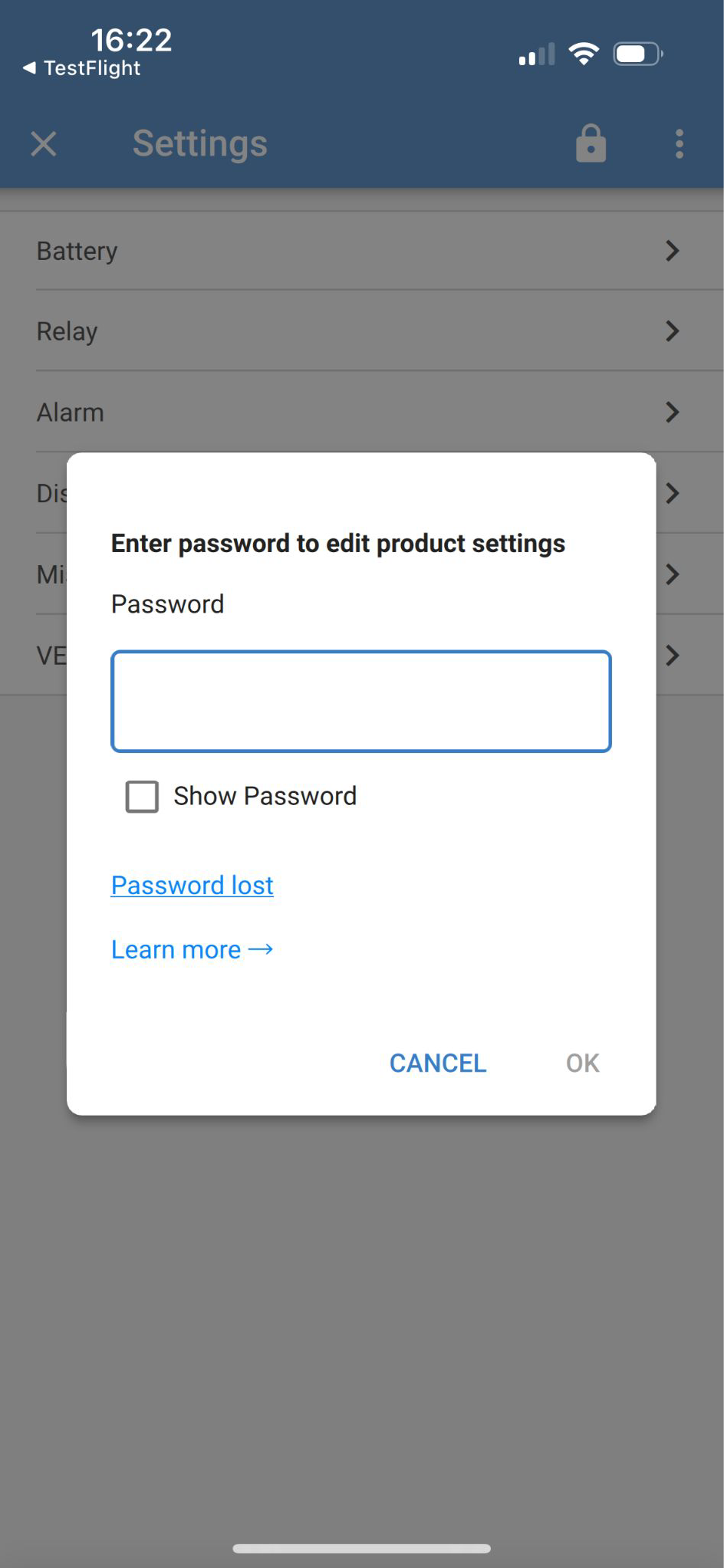

Produkteinstellungen entsperren
Die Produkteinstellungen können mit Hilfe des Kennworts entsperrt werden. Sobald das Kennwort eingegeben wurde, können die Einstellungen auf dem verwendeten Gerät und/oder VRM-Konto bearbeitet werden. Das Produkt bleibt für andere Geräte gesperrt.

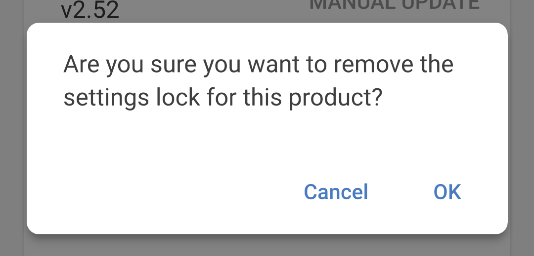

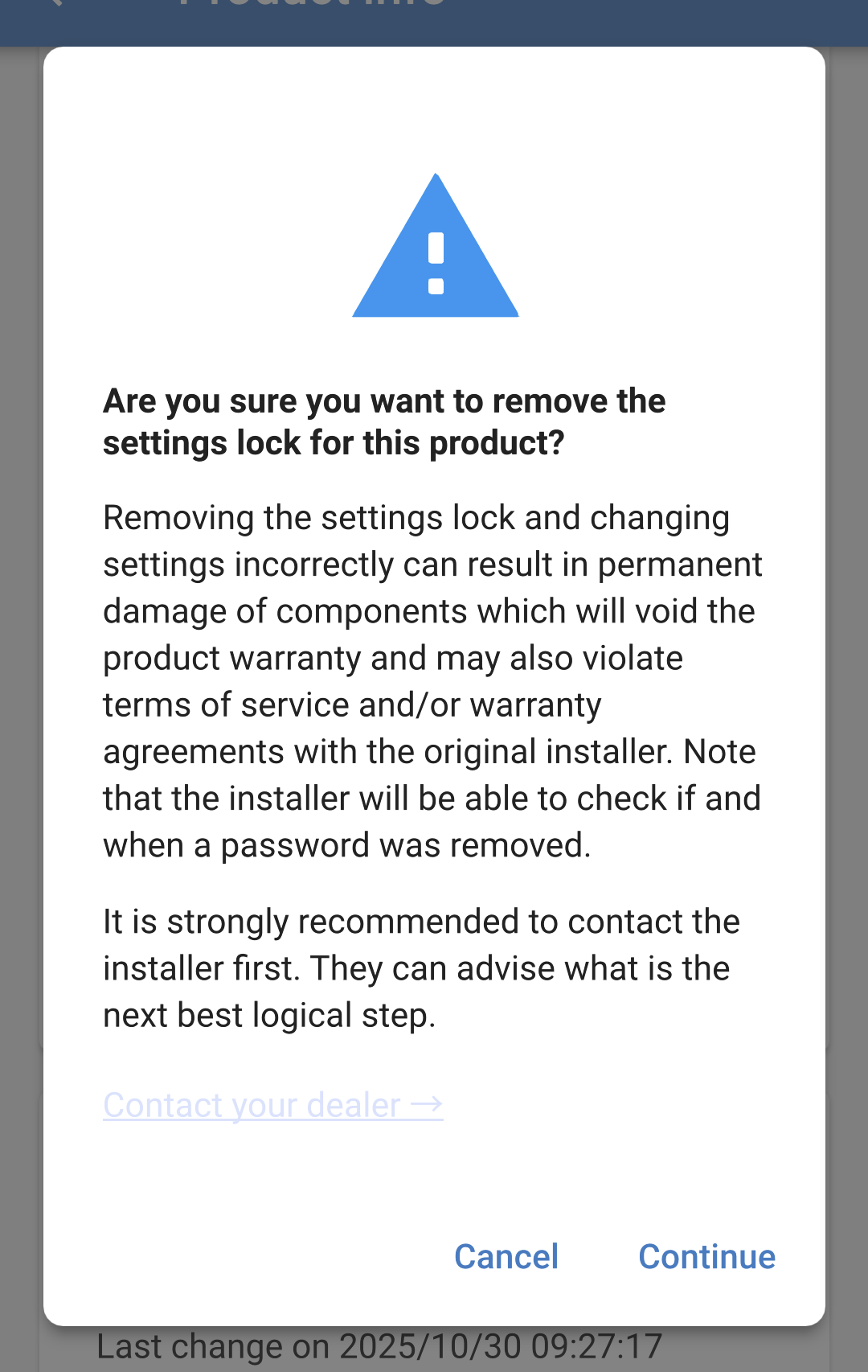

Einstellungssperre aufheben

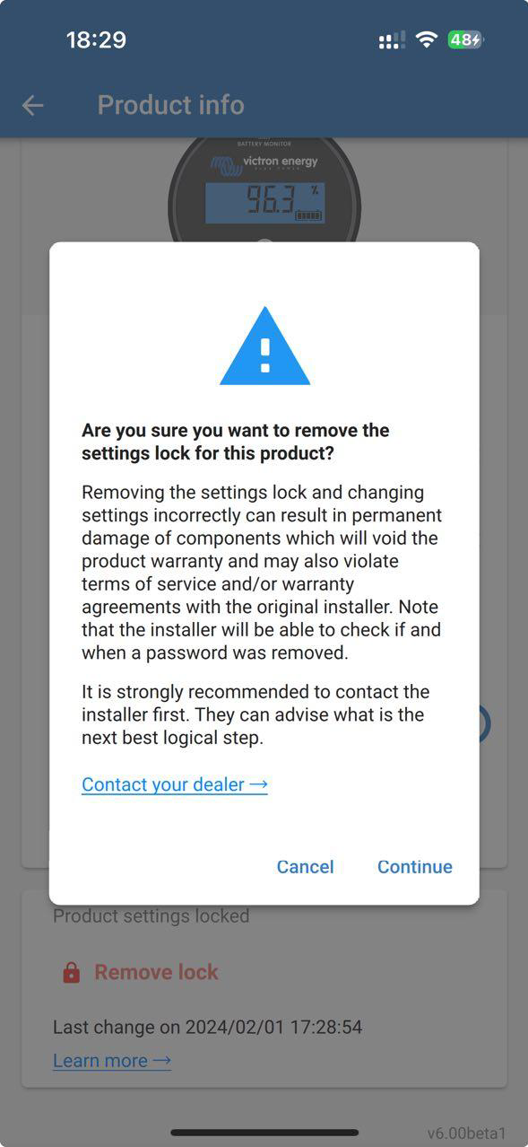

Das Kennwort kann dauerhaft gelöscht werden, indem Sie auf „Sperre aufheben“ klicken (Kennwort erforderlich). Klicken Sie alternativ auf „Kennwort verloren“, um die Sperre über den PUK-Code oder ein VE.Direct-Kabel aufzuheben. Auf diese Weise können Endbenutzer bei Bedarf wieder die Kontrolle über ihre Installation erlangen. Installateure können sehen, ob Kennwörter gelöscht/aktualisiert wurden.

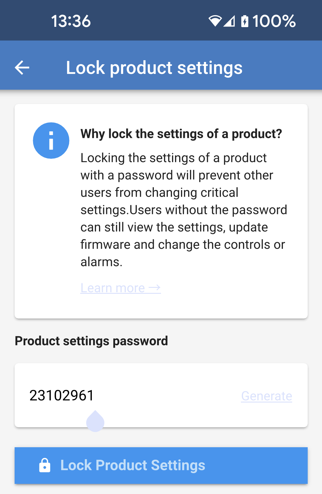

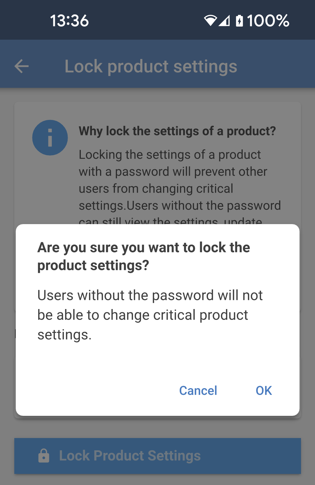

Wendet die Sperre auf das Produkt an.

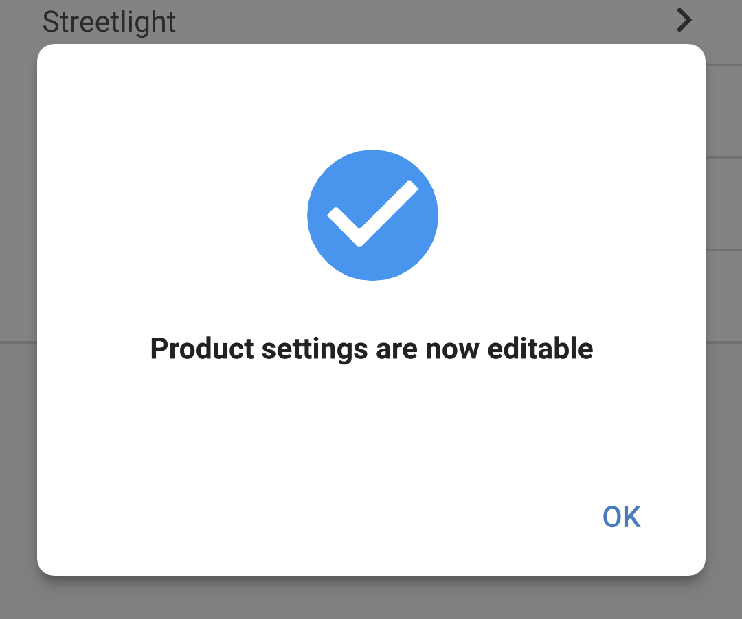

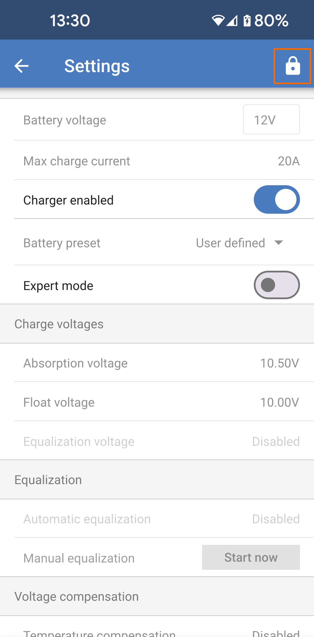

Nach Eingabe des Kennworts können die Einstellungen nun bearbeitet werden. Aber die Sperre bleibt bestehen → die Einstellungen bleiben geschützt.

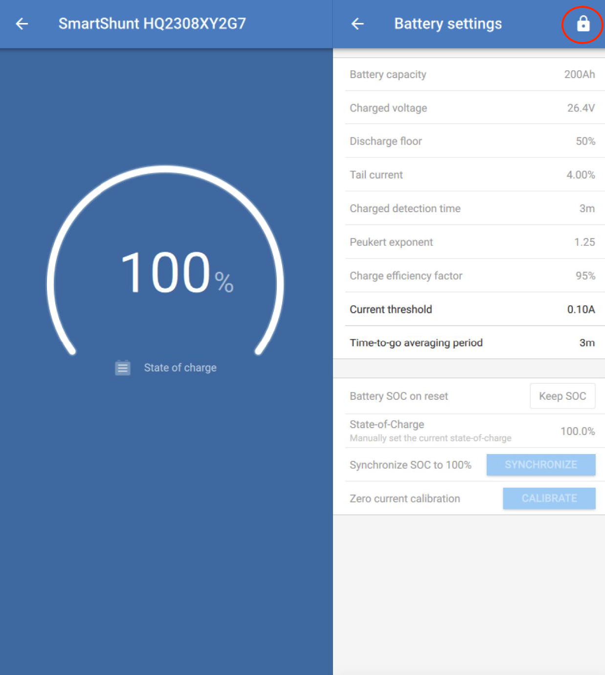

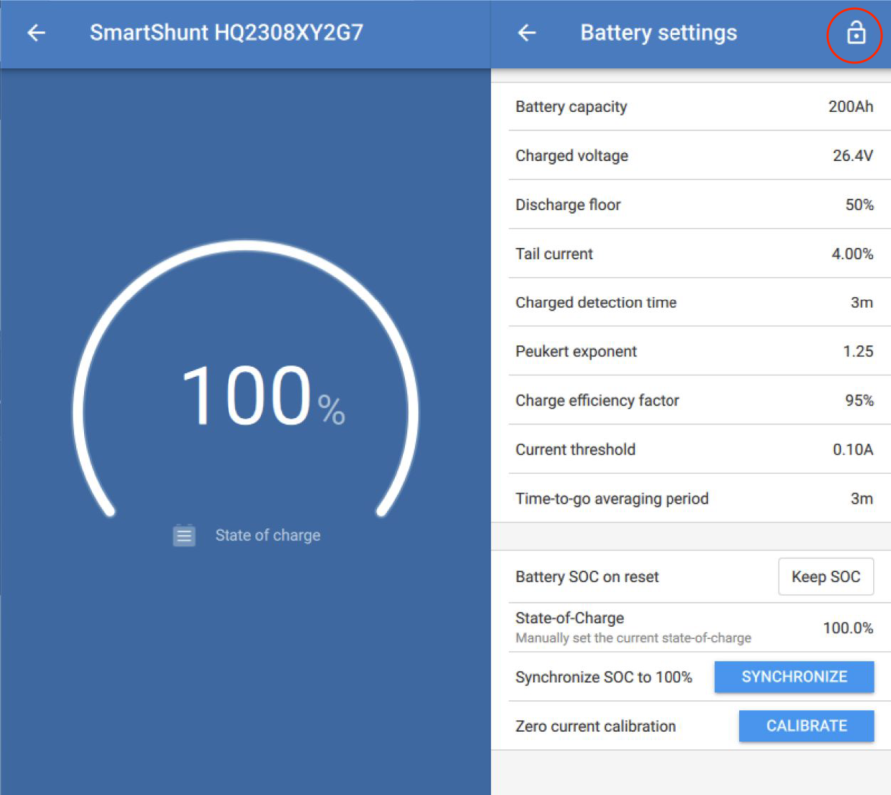

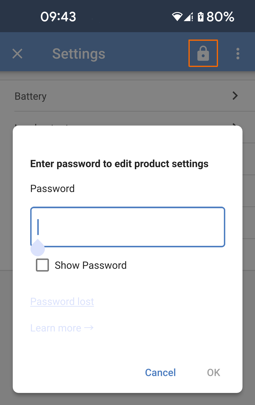

Ein Schlosssymbol in VictronConnect zeigt an, dass die Einstellungen geschützt sind. Ein geschlossenes Schloss bedeutet, dass Sie keinen Zugriff haben, während ein offenes Schloss bedeutet, dass die Einstellungen geschützt sind und Sie Zugriff haben.

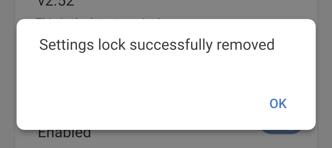

Nach Aufhebung der Einstellungssperre sind die Einstellungen wieder zugänglich. Sperren werden aufgehoben.

Wenn Sie auf „Generieren“ klicken, schlägt VictronConnect ein zufälliges Kennwort vor. Alternativ können Sie auch Ihren eigenen Code eingeben. Tipps:
Durch die Verwendung des Kennworts, das für ein bestimmtes Produkt festgelegt wurde, kann ein Benutzer auf die Produkteinstellungen zugreifen.

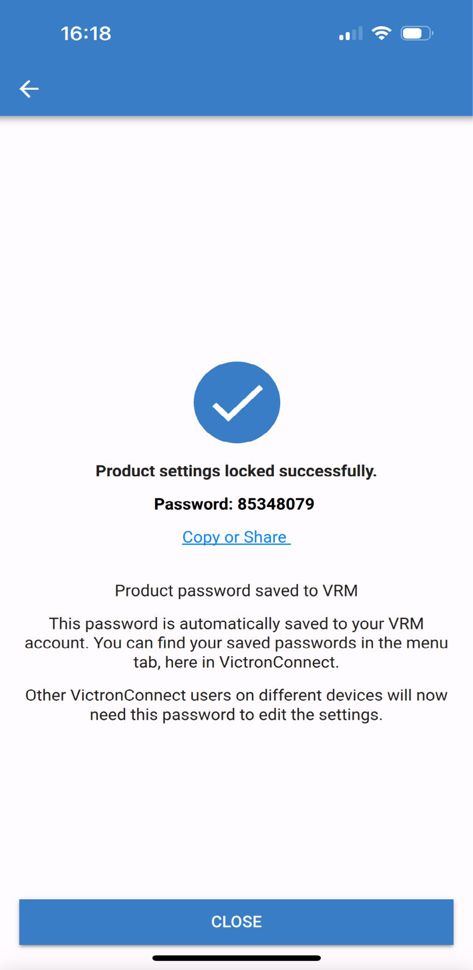

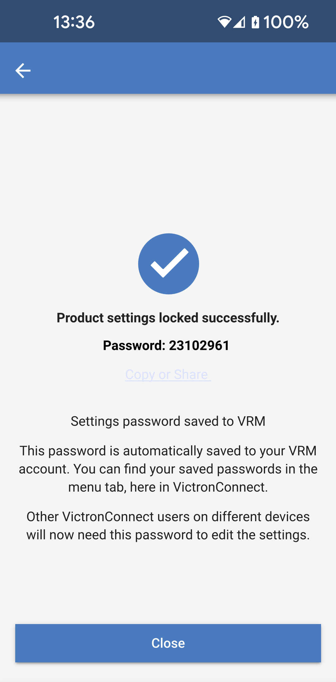

Sobald das Kennwort in VictronConnect eingegeben wurde, wird es auf dem Telefon und im VRM gespeichert und muss nicht erneut auf einem beliebigen Gerät eingegeben werden, das im VRM-Konto angemeldet ist. Das Produkt bleibt für Benutzer, die versuchen, von anderen Geräten aus Änderungen vorzunehmen, gesperrt.
Die Sperre der Produkteinstellungen kann vom Installateur aufgehoben werden, wenn sie nicht mehr benötigt wird, oder vom Endbenutzer über den Vorgang für verlorene Kennwörter.
Das Kennwort kann mit dem PUK-Code des Produkts oder über ein VE.Direct-Kabel gelöscht werden.
