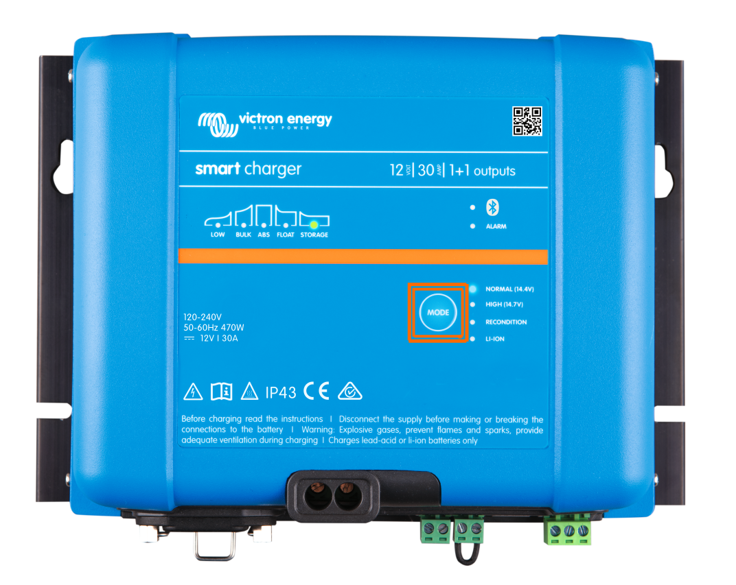

Blaue Smart-Ladegeräte IP65
Setzen Sie den PIN-Code zurück, indem Sie die „Mode“-Taste auf dem Ladegerät drücken und gedrückt halten. Nachdem die Schaltfläche 10 Sekunden lang gedrückt wurde, blinken alle blauen LEDs zweimal. Dies zeigt an, dass der PIN-Code zurückgesetzt wurde.

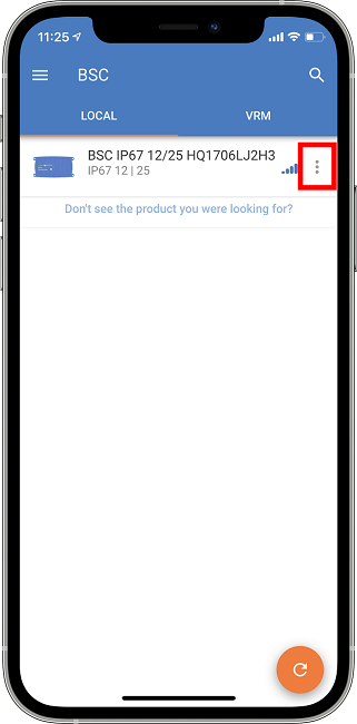

Blue Smart Ladegeräte IP22
In der Geräteliste: Tippen oder klicken Sie auf das Drei-Punkte-Menü auf der rechten Seite der Produktbeschreibung. Es öffnet sich ein Menü mit der Option „PIN-Code zurücksetzen“. Klicken Sie darauf, und geben Sie den PUK-Code ein. Der PUK-Code ist auf dem Produktetikett auf der Rückseite des Produkts zu finden.
Dies kann auch am Ladegerät selbst erfolgen:
Blue Smart Ladegeräte IP67

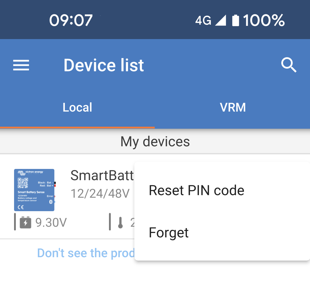

Smart-Solar-Ladegerät

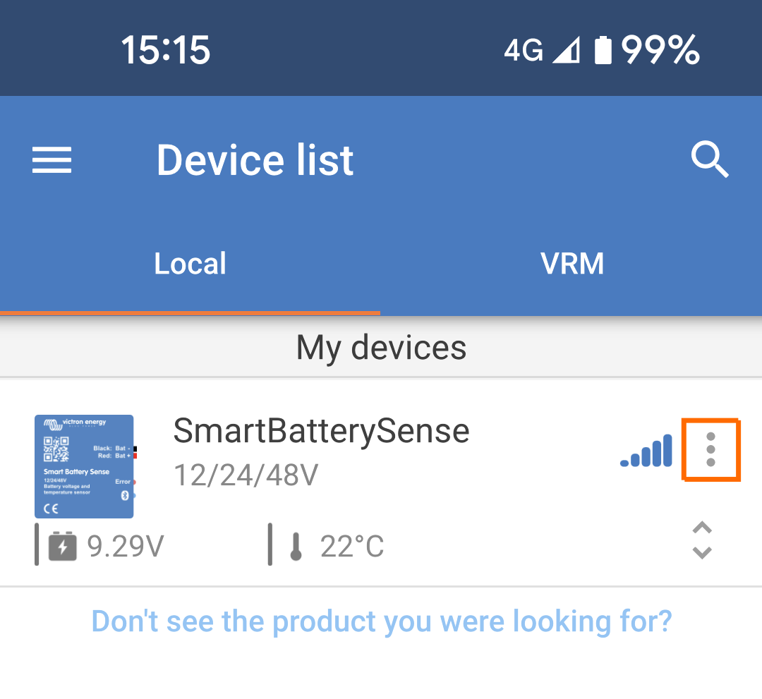

BMV-712 Smart
Smart LiFePO4-Batterien
SmartShunts
