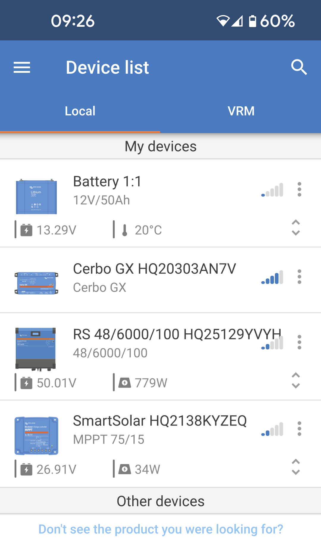

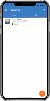

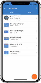

Lista de dispositivos
LOCAL - Esta página muestra todos los productos de Victron detectados por su teléfono y con los que se puede establecer una conexión. Pulse sobre el producto elegido.

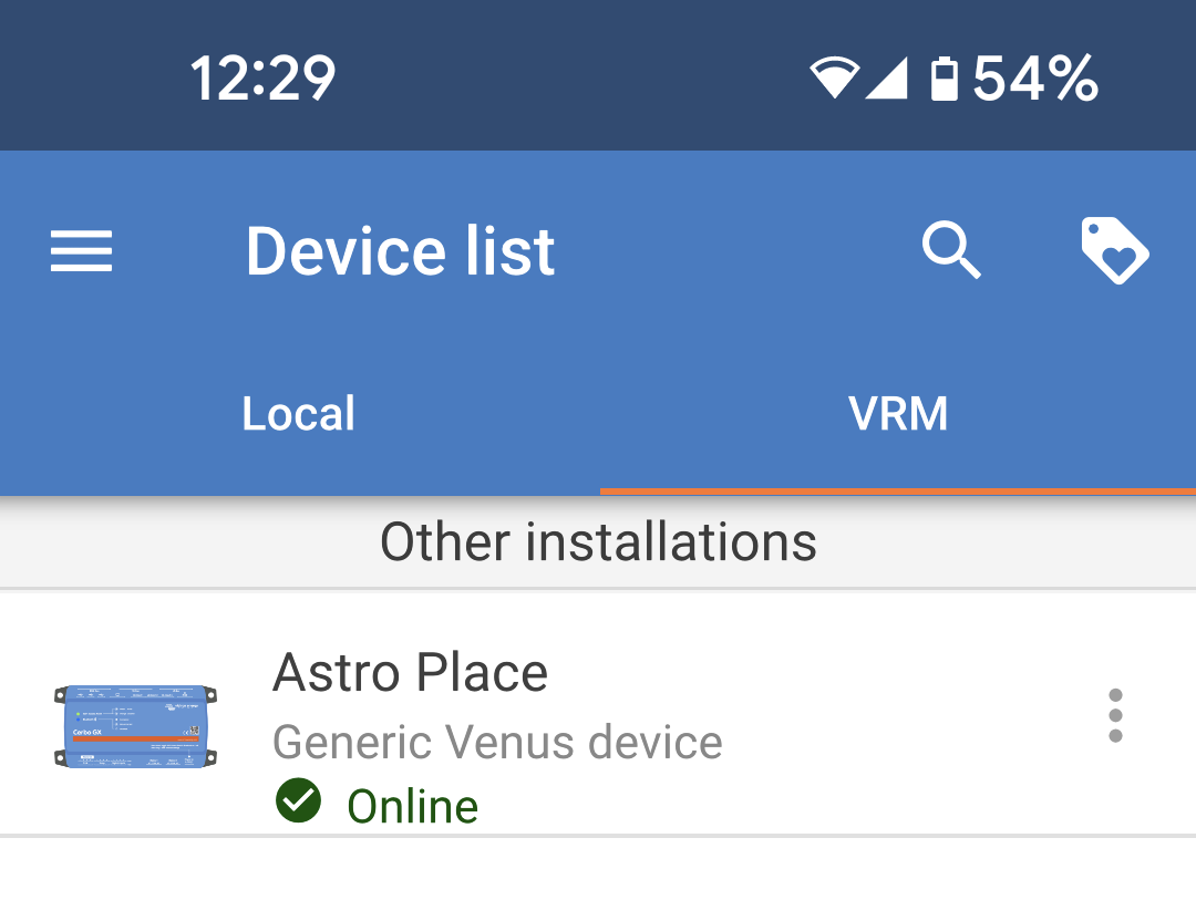

VRM - Esta página muestra el producto GX que esté conectado a su cuenta de VRM.

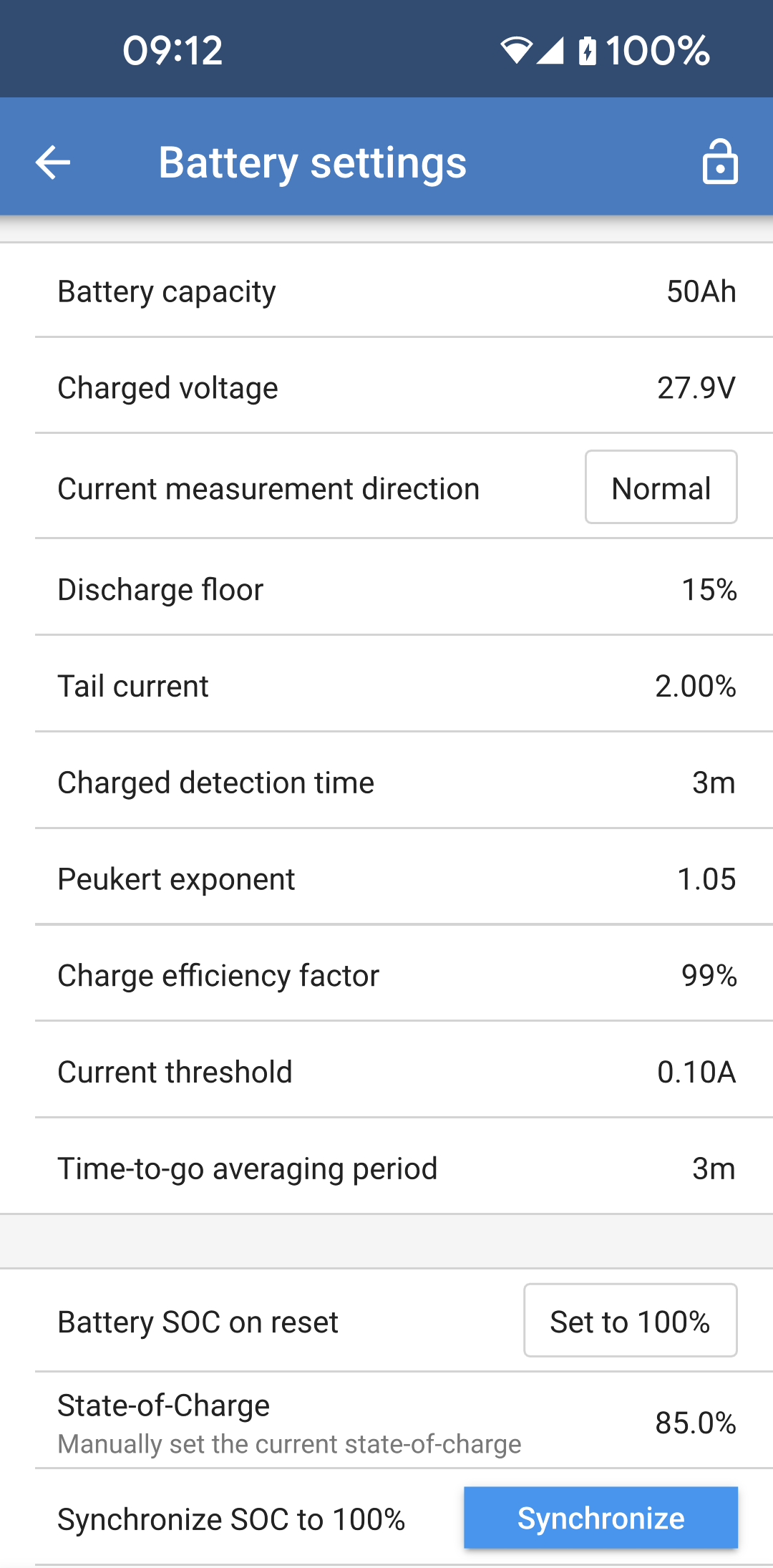

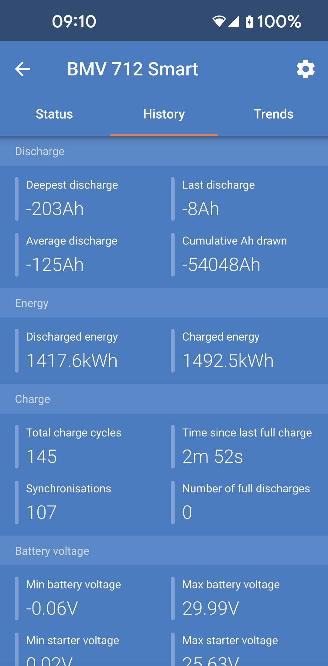

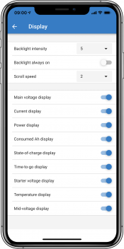

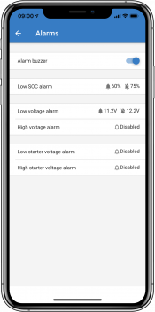

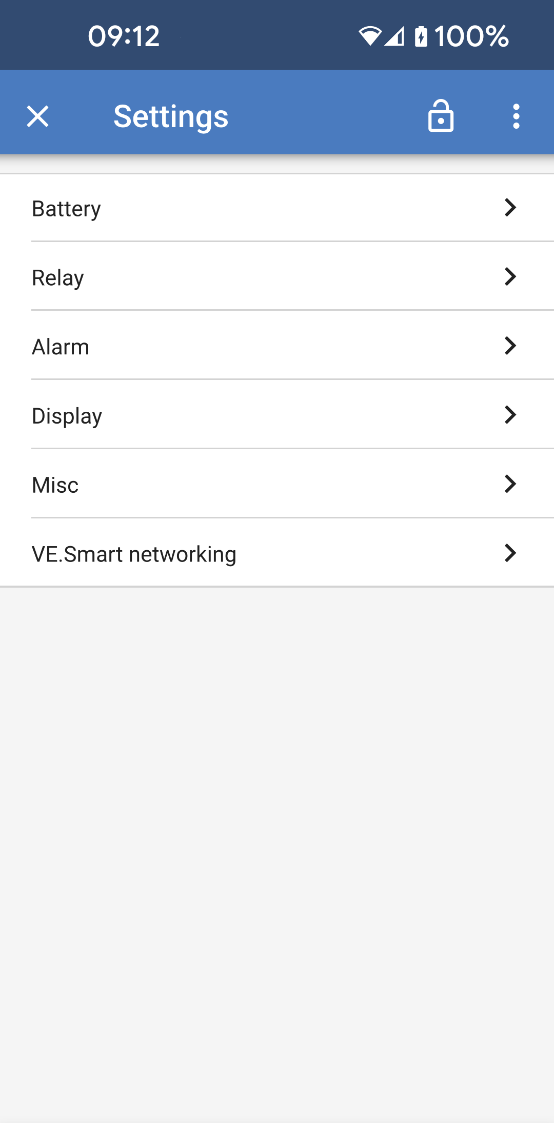

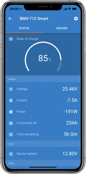

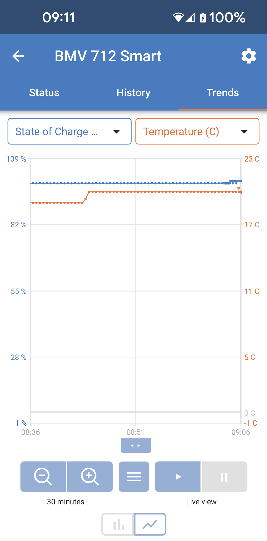

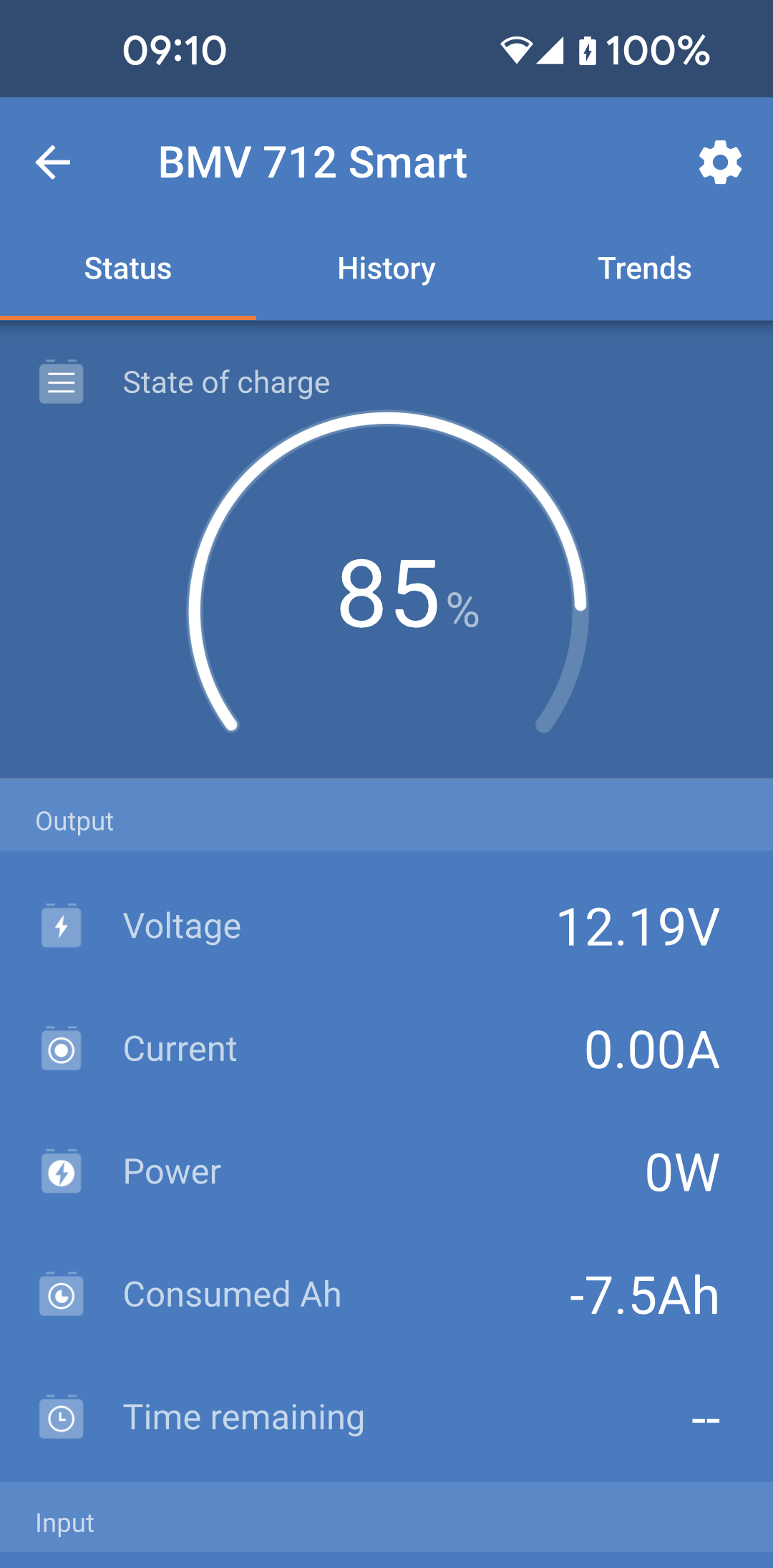

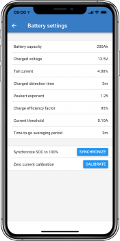

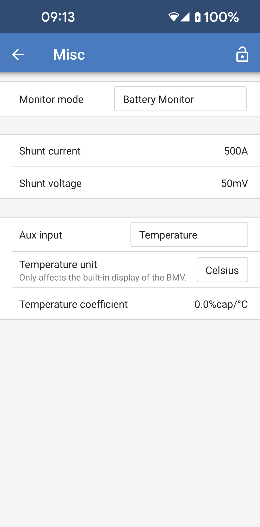

Páginas del monitor de baterías:
Al pulsar sobre “Monitor de baterías” aparecerá el estado de carga actual y podrá pasar de una pantalla a otra para ver más información detallada sobre el STATUS (estado) actual de la batería y los datos del HISTORY (historial).
Para acceder a “Configuración” pulse en el icono del
engranaje de la esquina superior derecha de la pantalla.
Desde “Configuración” puede cambiar los datos relativos al almacenamiento de su batería, establecer alarmas y relés, cambiar los parámetros de carga, personalizar la presentación y la cantidad de datos mostrados y crear una red VE.Smart o unirse a una existente.

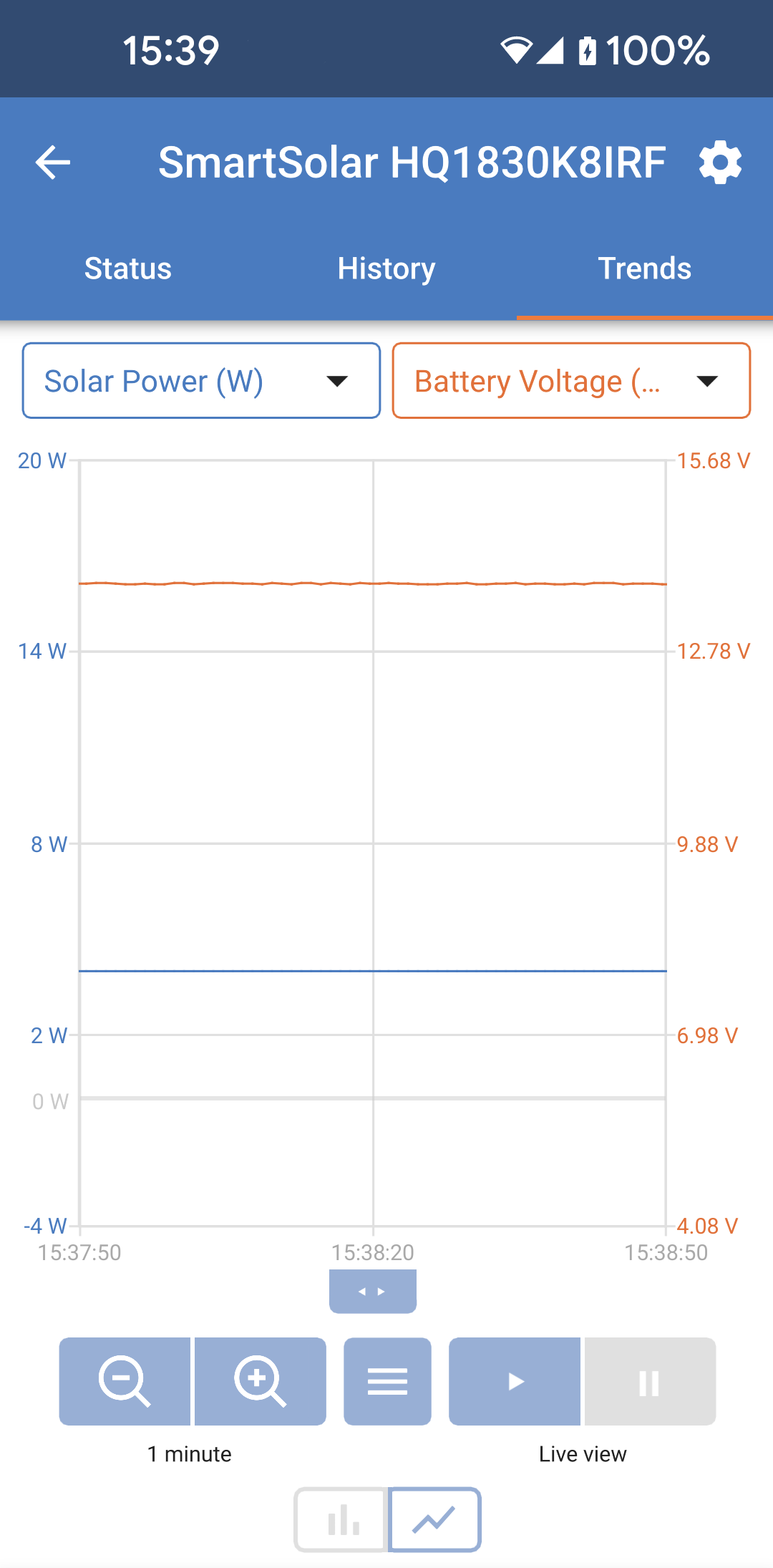

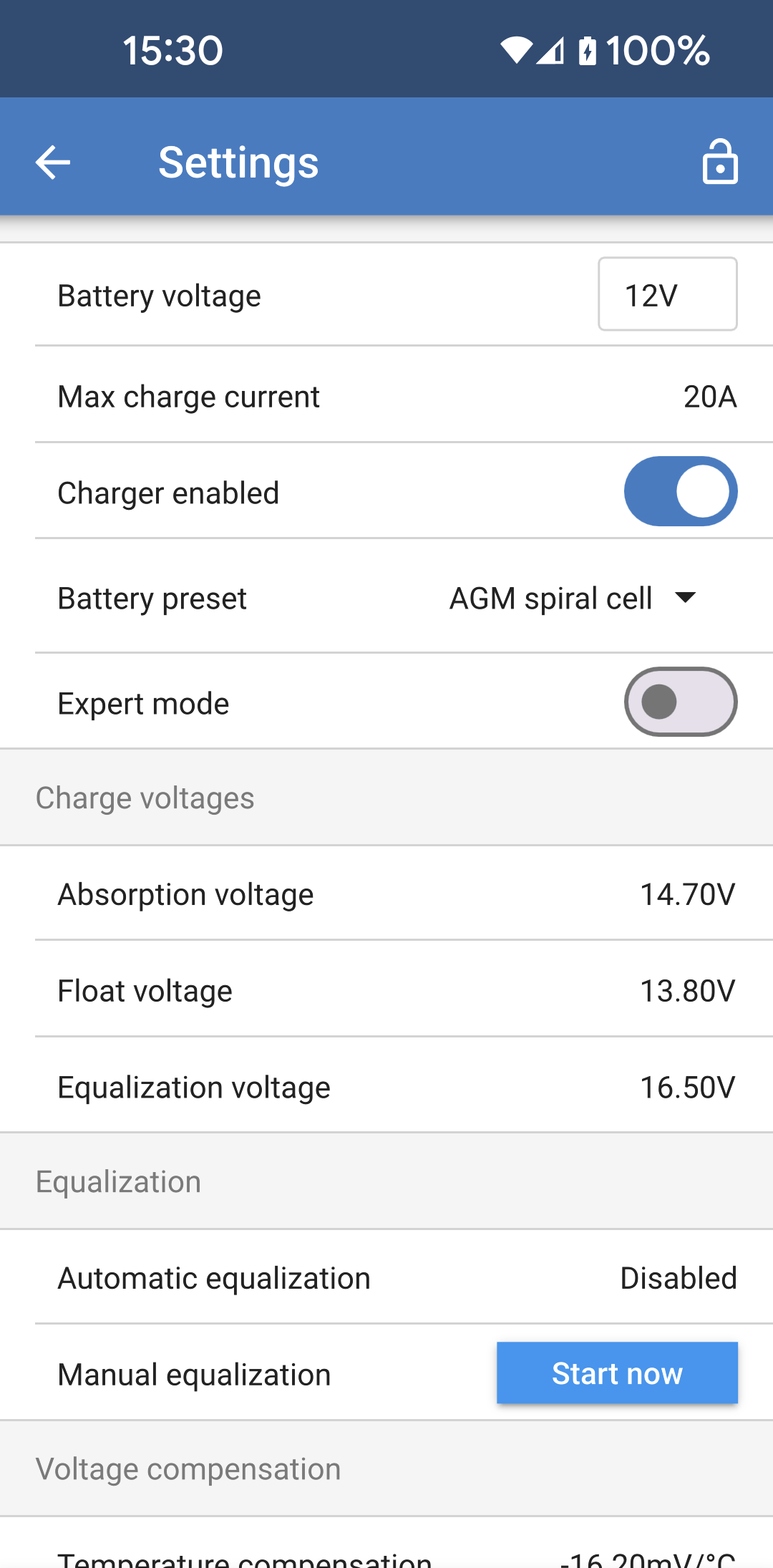

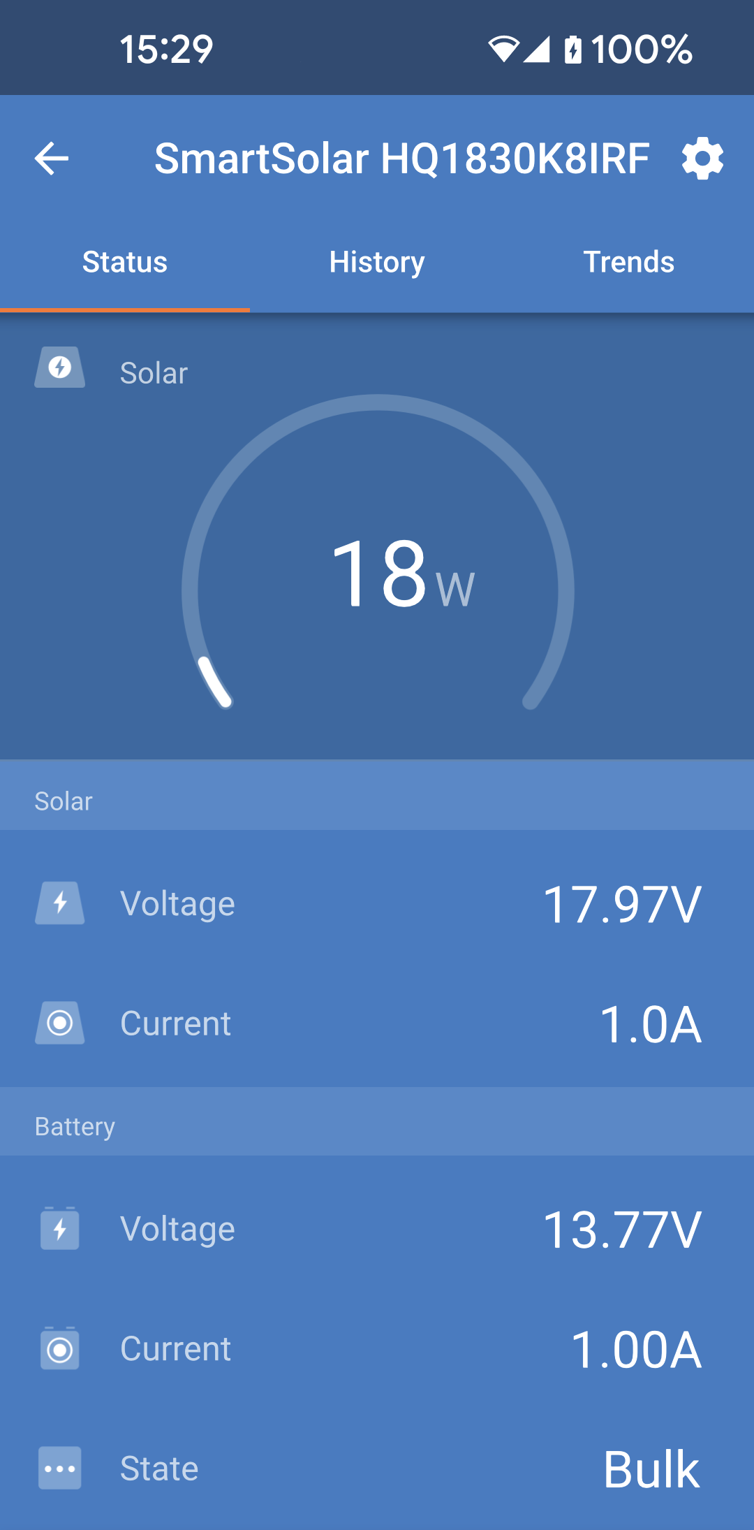

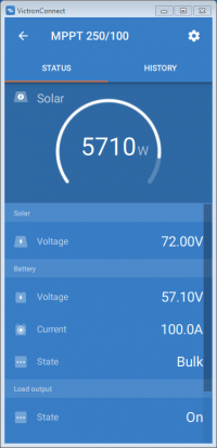

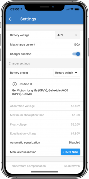

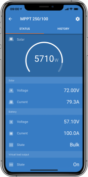

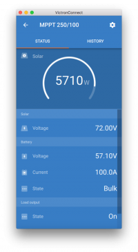

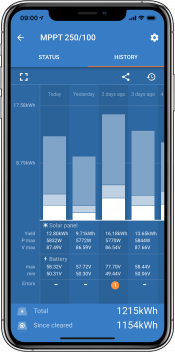

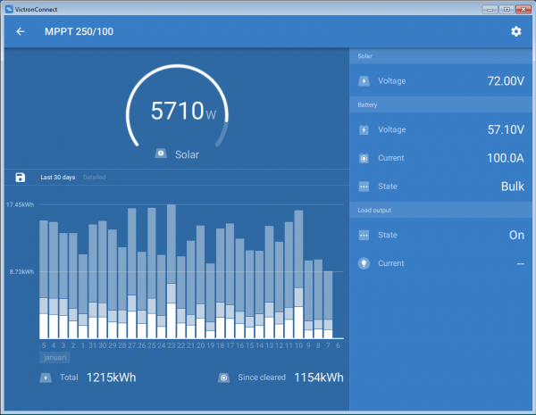

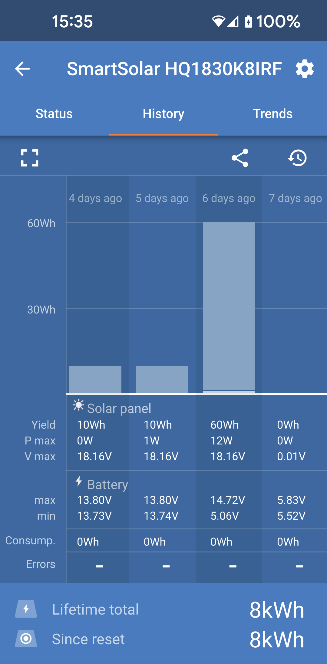

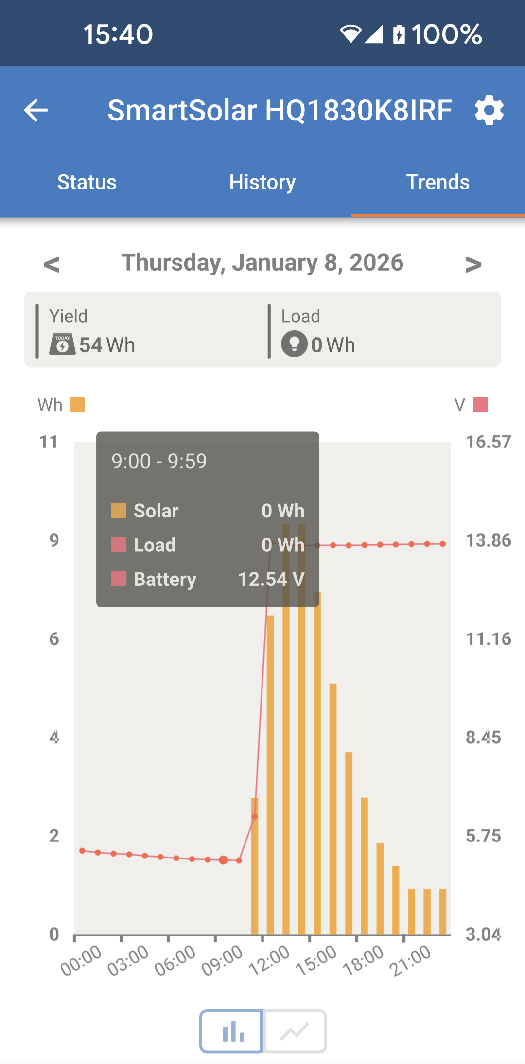

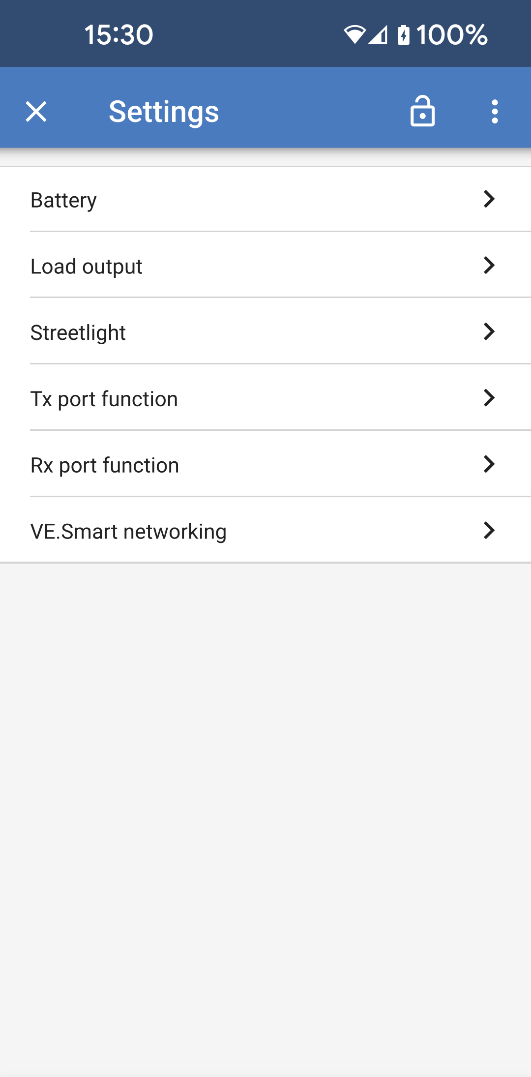

Páginas del controlador de carga solar
Al pulsar en su producto de controlador de carga solar podrá ver el estado actual del proceso de carga.
“Configuración” le dará acceso a la amplia variedad de funciones disponibles en su controlador de carga solar, como programar la configuración de carga o iniciar relés activados por tiempo solar o por parámetros de tensión, junto con un completo análisis histórico.
Para una explicación completa de las opciones del controlador de carga solar entre en este enlace.

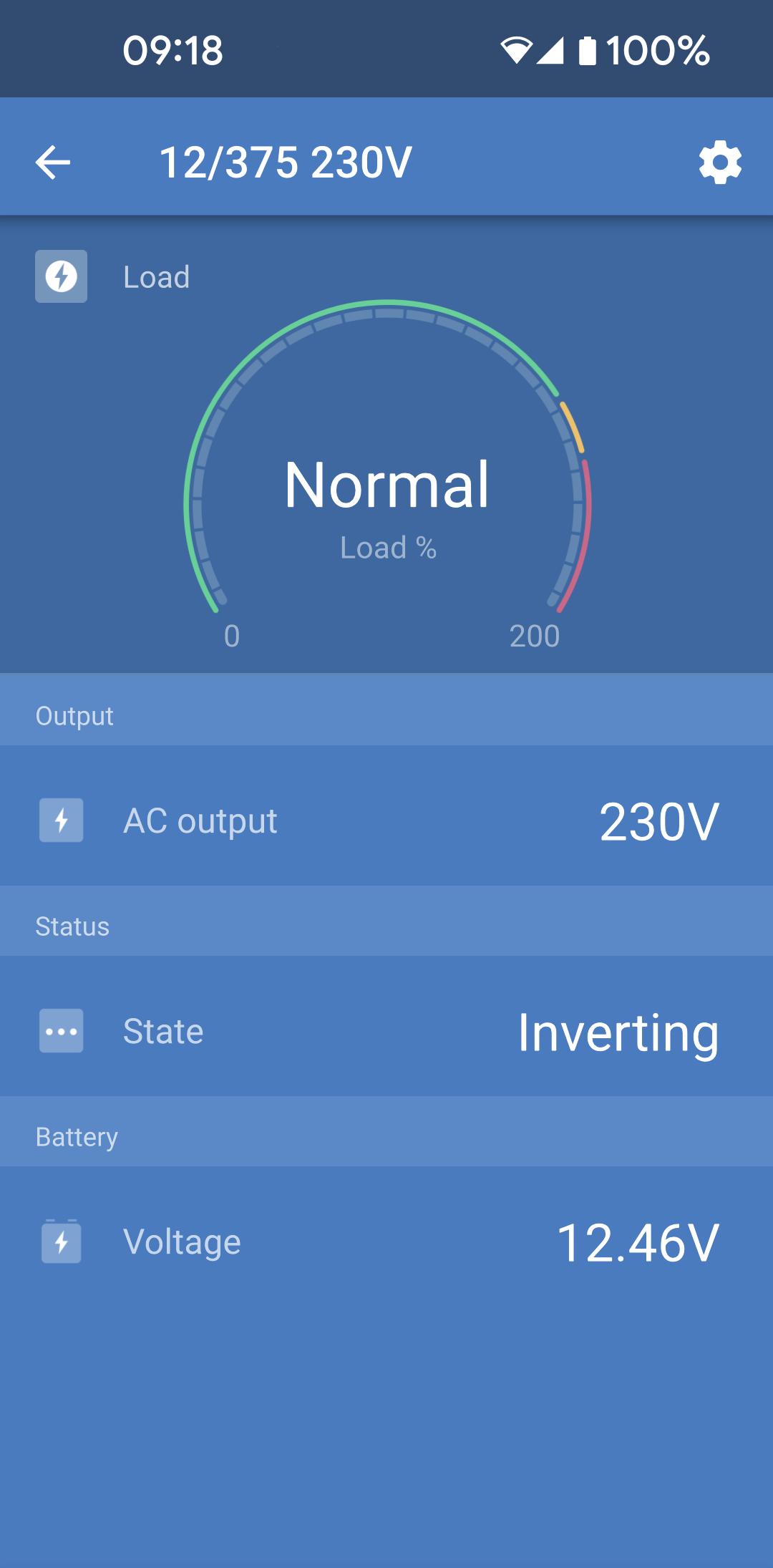

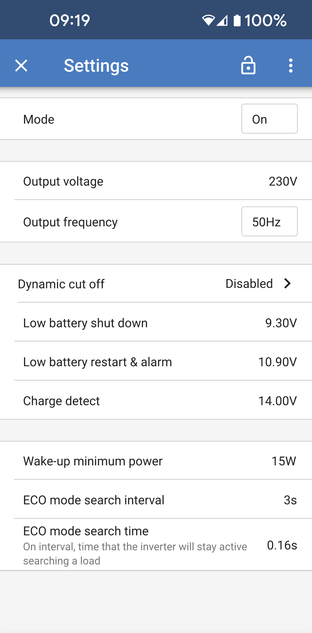

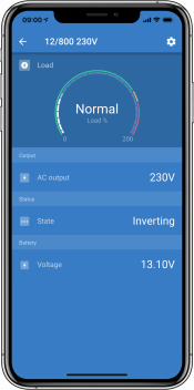

Páginas del inversor
Al pulsar sobre el inversor podrá ver datos dinámicos como la potencia extraída por las cargas conectadas, una barra de potencia mostrará cómo está trabajando su inversor y también encontrará información como la tensión de la batería, etc.
“Configuración” le permitirá establecer tensiones/frecuencia de salida y apagados y reinicios por baja tensión, junto con sus alarmas correspondientes y fijar una desconexión dinámica en función de la carga, además de otros ajustes sobre los que puede encontrar más información aquí.

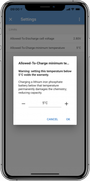

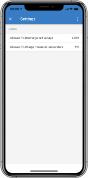

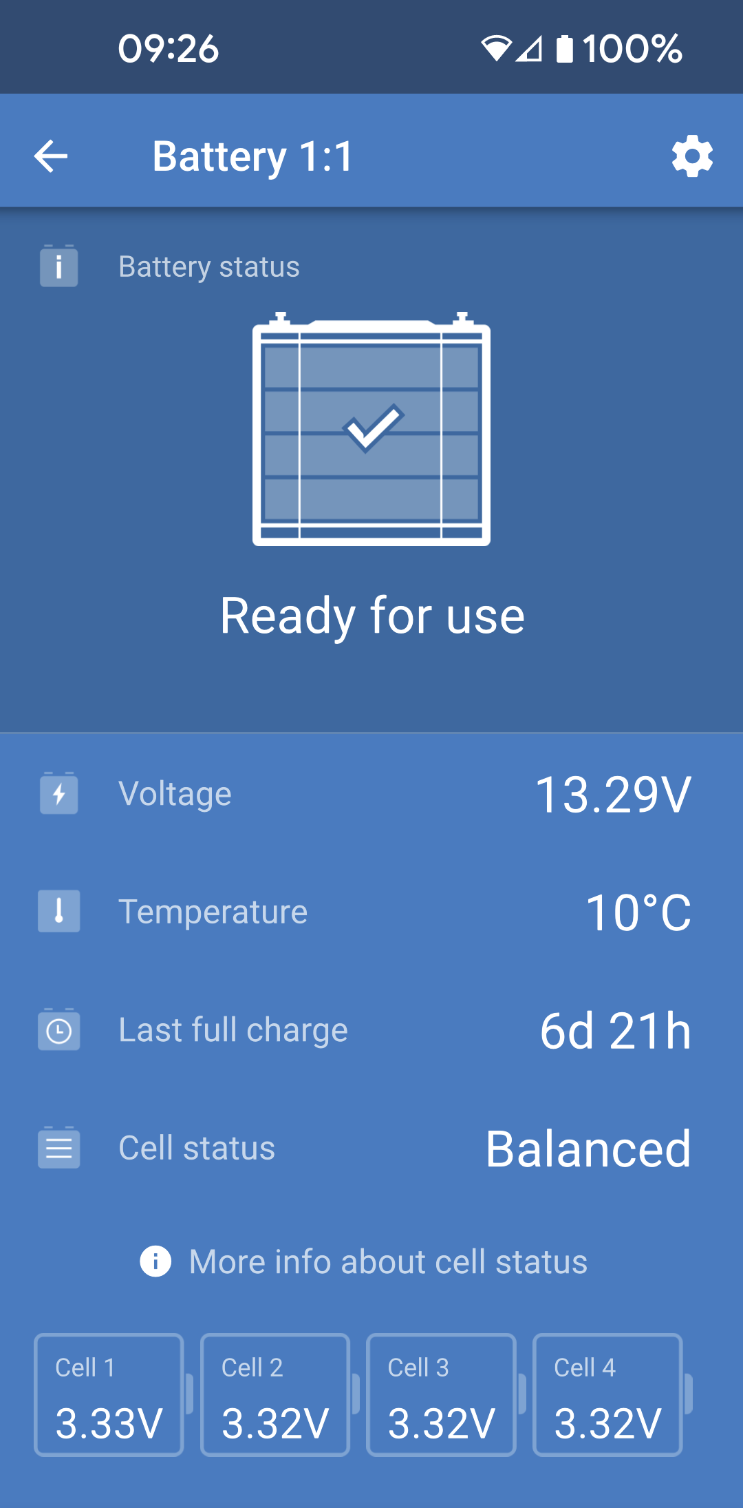

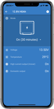

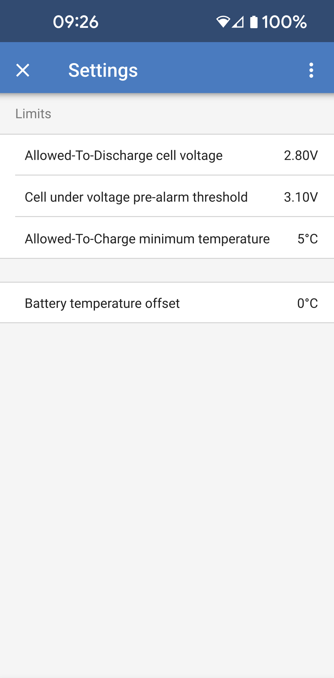

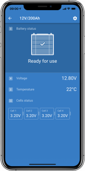

Lithium Battery Smart
Las baterías Lithium Battery Smart tienen Bluetooth integrado. Al pulsar sobre la batería de litio desde la lista de dispositivos podrá ver datos en tiempo real sobre el estado, la tensión y la temperatura de la batería. También podrá ver la tensión de cada celda, que es un indicador básico de la salud de la batería.
Desde “Configuración” puede cambiar los parámetros de descarga y de temperatura.

Windows
Aquí puede ver una captura de pantalla de la aplicación VictronConnect de un ordenador con una versión del sistema operativo Windows de Microsoft en la que se muestra información de un MPPT.

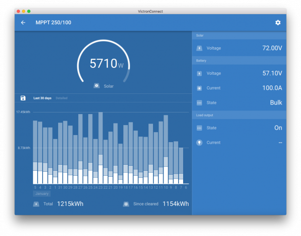

Aquí puede ver una captura de pantalla de la aplicación VictronConnect de un ordenador con el sistema operativo de Mac en la que se muestra información de un MPPT.

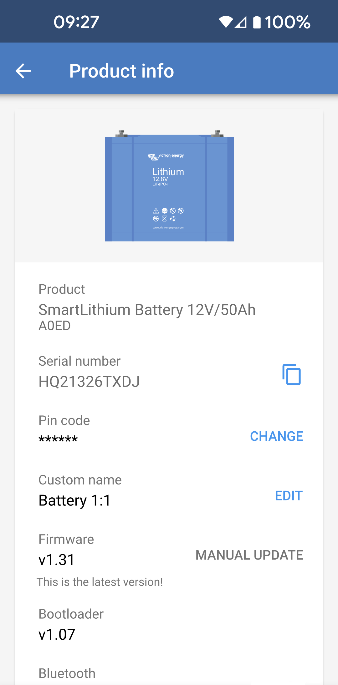

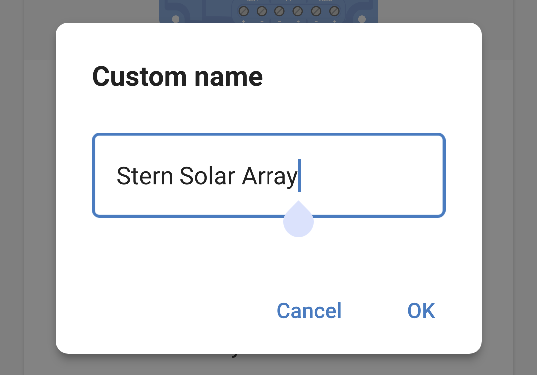

Puede cambiar el nombre de su producto Victron para que le resulte más fácil identificarlo. Esto es especialmente útil si tiene varios productos, como tres MPPT y dos BMV.
En primer lugar, termine la conexión al dispositivo cuyo nombre quiere personalizar.
Vaya a la página de información de Producto pulsando sobre el icono del engranaje
de la esquina superior derecha y desde allí pulse sobre el icono de tres puntos verticales
de la esquina superior derecha para ir a la Página de producto
Vaya a la opción de Nombre personalizado y seleccione Editar para introducir el nombre personalizado.
Pulse OK para terminar.
Repita este proceso para cada producto cuyo nombre quiera cambiar.
En otros productos, encontrará el botón en la esquina superior derecha, que le llevará directamente a la página de Información del producto.

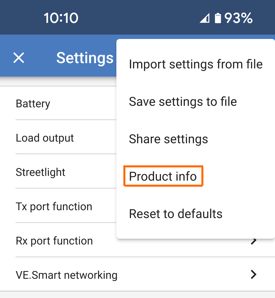

Cómo encontrar el menú Bluetooth
Una vez conectado vaya a la página de Información del producto pulsando el botón de la esquina superior derecha:
En algunos productos, será el icono de configuración:
. Una vez abierto el menú, pulse
y seleccione Información del producto.
Si el producto tiene la opción de deshabilitar el Bluetooth, verá el campo de “Bluetooth” con un interruptor junto al texto “Bluetooth habilitado”. Al poner el interruptor en Off, el botón pasará de azul claro a gris y aparecerá un diálogo para confirmar su acción. Si decide “Cancelar” el cambio, el Bluetooth permanecerá encendido y el interruptor y el texto volverán a la posición de “Bluetooth habilitado”.
En algunos productos aparecerá un botón de Deshabilitar en lugar de un interruptor.

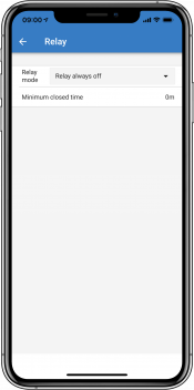

MPPT SmartSolar
La página de producto puede encontrarse aquí.
El Bluetooth puede volver a habilitarse conectando un cable VE.Direct a USB a su teléfono y siguiendo estas instrucciones.

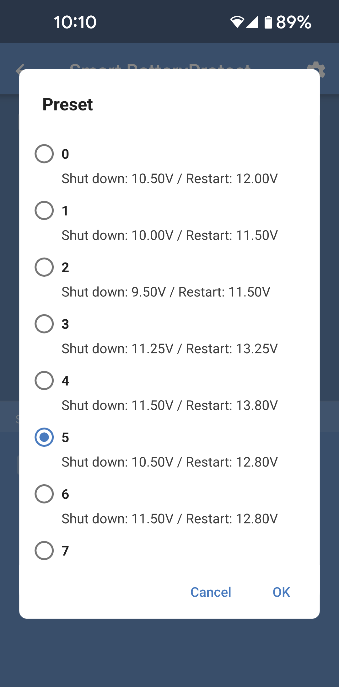

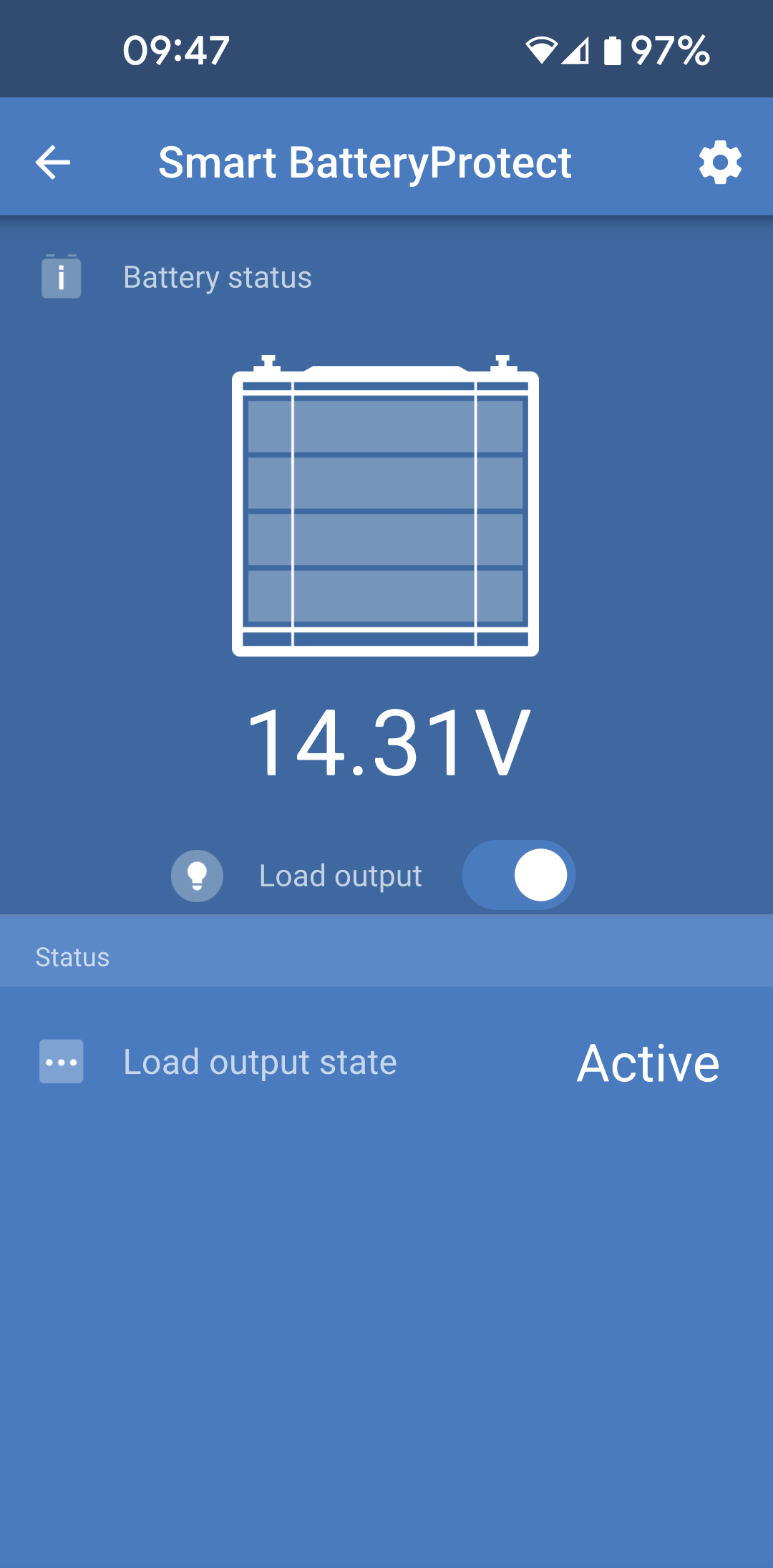

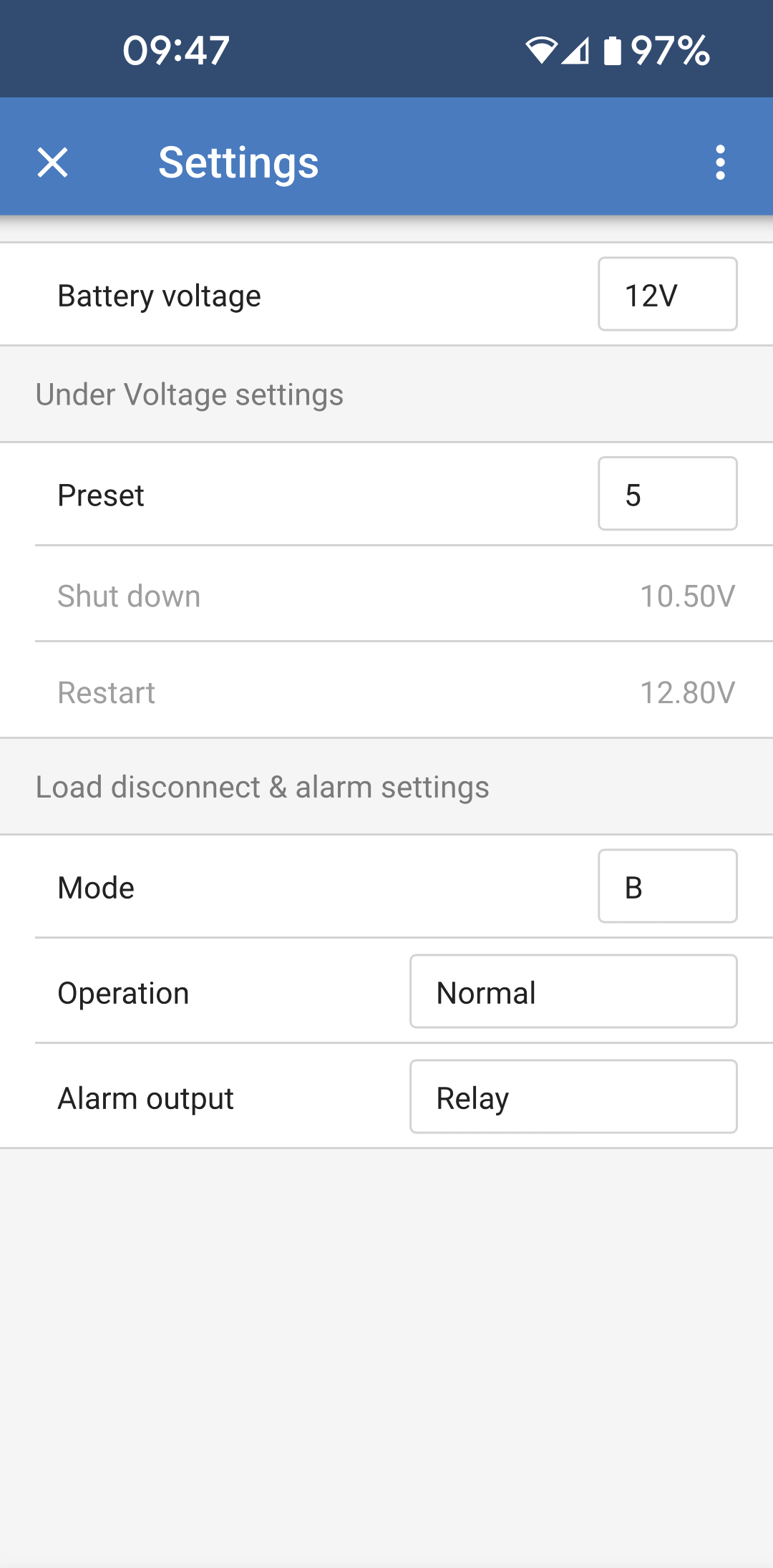

Smart BatteryProtect
El Bluetooth puede deshabilitarse y volver a habilitarse conectando el pin PROG a tierra y seleccionando F (habilitar) o H (deshabilitar). Consulte el manual del producto para más información.

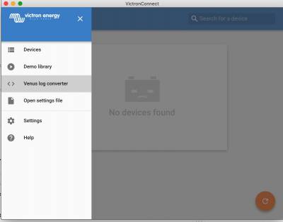

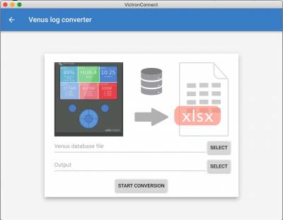

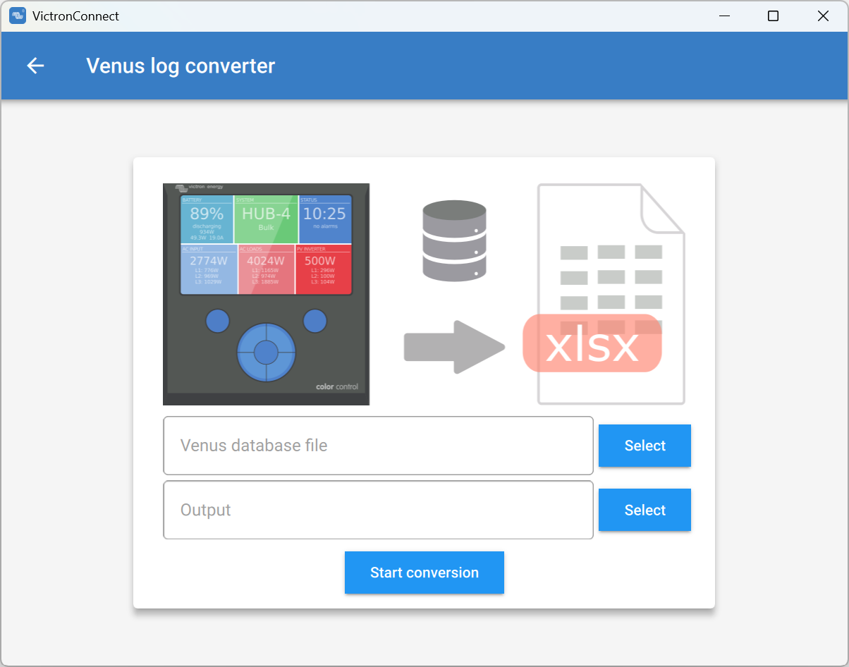

VictronConnect le permite importar y convertir el archivo de registro de la base de datos .SQLITE3 (que crea el VenusOS en la familia de productos GX) en un archivo .XLSX de Microsoft Excel.
Esto puede ser útil si la localización es remota y carece de conexión a Internet para cargar el archivo al portal VRM. o si no desea subir sus datos a los servidores de Victron.
Esta opción solo está disponible en las versiones para macOS y Windows de VictronConnect.

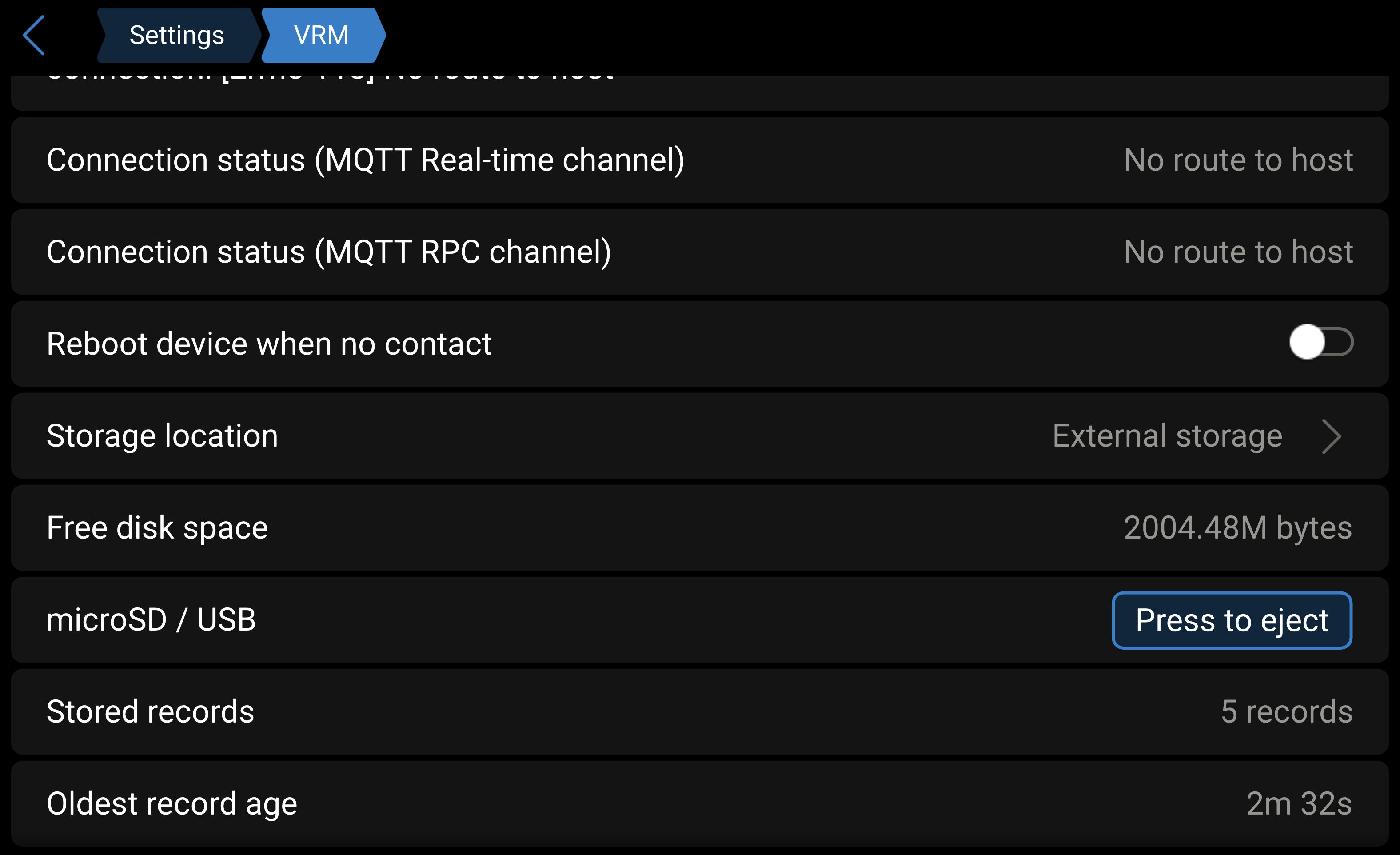

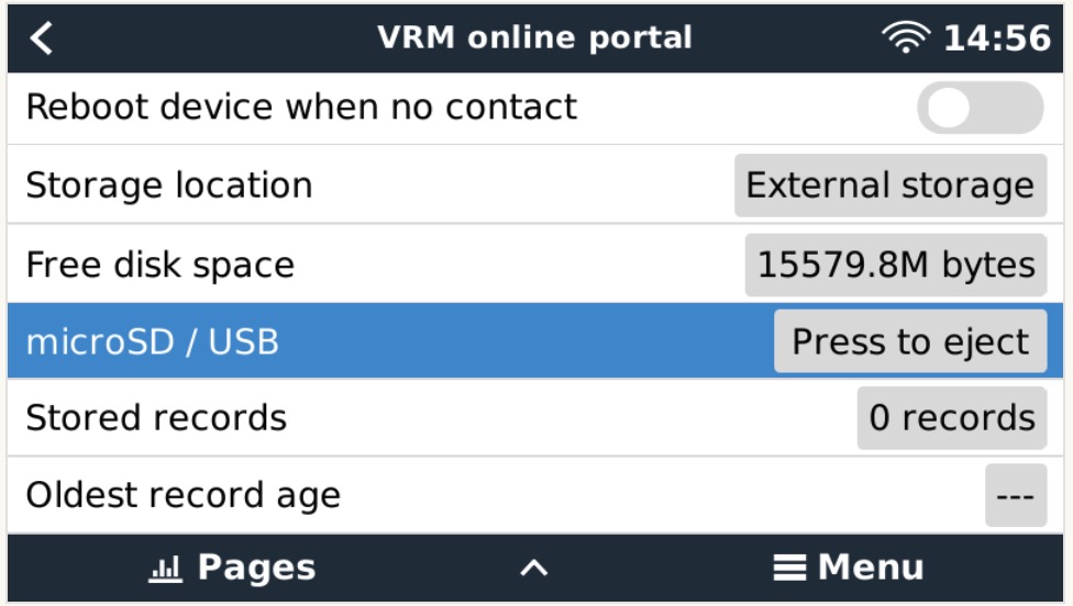

Para recuperar el archivo de registro necesita tener un dispositivo GX con una unidad USB o una tarjeta microSD instalada (memoria USB), y no puede conectar el GX a VRM.
Si se conecta el dispositivo GX a VRM a través de Internet, los datos de registro se enviarán a VRM y no se guardarán en la memoria USB.
Es importante expulsar de forma segura la memoria USB antes de retirarla. Esto se hace a través del menú del portal VRM del dispositivo GX (cuando se detecta una memoria USB).
Una vez que se ha expulsado de forma segura la memoria USB, puede conectarla al ordenador en el que esté funcionando VictronConnect.
Esta opción no está disponible en las versiones móviles de iOS y Android de VictronConnect.

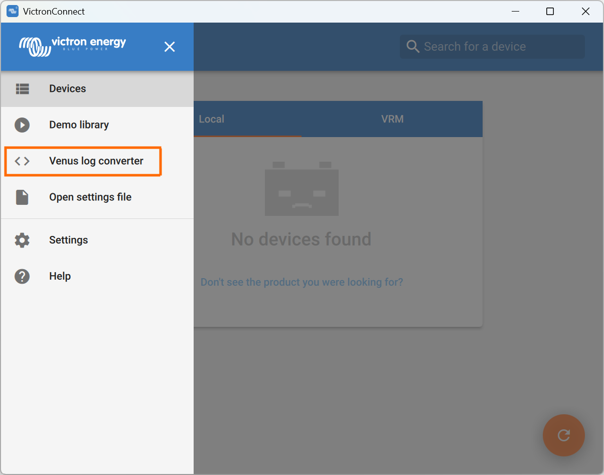

Copie el archivo de la base de datos (ubicado en el directorio raíz de la memoria USB) en el disco duro local de su ordenador.
A continuación puede abrir VictronConnect, seleccionar el convertidor de registros Venus en el menú de la barra lateral y dirigirse al archivo de la base de datos de Venus.
Seleccione la ubicación de destino en la que se creará el archivo .XLSX (originalmente es un archivo Excel de Windows, pero se puede importar a otras herramientas de hojas de cálculo como Apple Numbers o Google Sheets).
Pulse START CONVERSION (iniciar conversión)
No hay límite para el tamaño máximo de la base de datos que puede importar, y pueden ser muchos años de datos, por lo que tendrá que tener paciencia durante el proceso de conversión.
Este proceso no necesita conexión a Internet, puede hacerse a distancia y sus datos nunca entrarán en contacto con los servidores de Victron.
Tenga en cuenta que si desea usar las herramientas gráficas de VRM, también puede comprimir en un ZIP el archivo de la base de datos anterior a la conversión y cargarlo en VRM.
A continuación puede ver una muestra de 1 mes de datos que se han convertido desde la base de datos .SQLITE3 a la hoja de cálculo .XLSX.
Datos de muestra de la conversión de VictronConnect de la base de datos del dispositivo GX.
